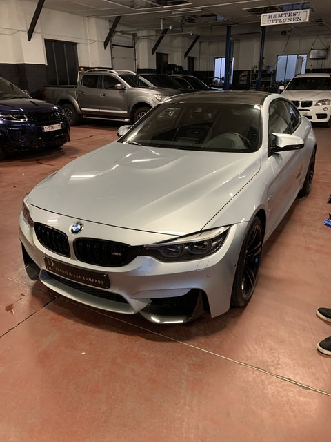

finalement, je compte prendre une M4 F82 au lieu d'une M5 F90 a cause des taxes.
Le vehicule en question que je suis venu voir est une de Mars 2017, full options. 17.000 kilomètres, garantie 1 an, 1er propriétaire, jamais utilisé sous la pluie ni de piste. Toujours dans un garage.

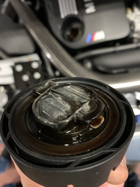

La voiture est dans un état irréprochable MAIS l'huile est restée dans le moteur plus de deux ans. Dernier entretien vidange mai 2019. Et il y a une odeur d'essence dans le moteur, et un peu de mayo sur le bouchon car stockée dehors par le vendeur garage.
DERNIER PRIX 52,500€ avec garantie. Et une vidange sera faite avant livraison.

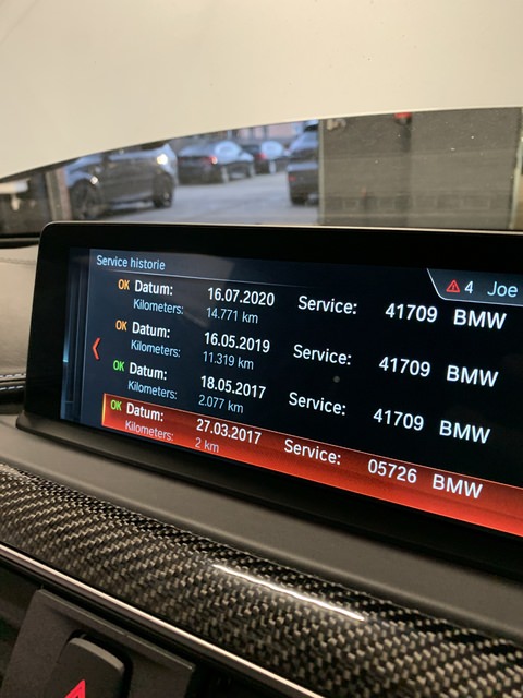

c’est une française ?
je la trouve pas cher compte tenu des kilomètres et de l’année.
comment se fait il qu’elle n’a pas roulé depuis si longtemps ?
sur l’écran on voit dernière visite à 14.000kms en juillet 2020.
comment_1092220
Oui c’est la preco mais nous savons tous que ce n’est pas bon d’attendre si longtemps.

Si l'huile a 2 ans et 10000kms il n'y a pas de quoi s'affoler non plus, surtout que sur les M4 c'est de la 0W30-5W30 Longlife. On n'est pas sur de la 10W60 qui se dégrade assez vite dans le temps.
comment_1092226
Mon problème n'est pas ça. Le problème c'est l'odeur d'essence dans le moteur.
Cest ça que je trouve super bizarre. Ça ma refroidit direct

pour la mayo sur le bouchon c'est normal ,surtout en cette saison.
Et concernant l'odeur d'essence ? Le véhicule roule très très peu. S'il y a ne fusse qu'un peu d'essence qui passe dans l'huile ( mais déjà, est-ce normal que de l'huile passe dans l'essence ? ) c'est peut-être normal que ça sente l'essence surtout que l'huile a plus de deux ans, elle s'oxyde du coup elle n'a pas la même odeur.
Je vais appeler BMW M Munich directement
comment_1092273
100 % D'accord avec Nakamiki !
Surtout que la voiture doit faire pas mal de démarrage à froid sans réellement chauffer donc à chaque démarrage un peu d'essence passe dans l'huile c'est inévitable ...

Il y a 6 heures, Nakamiki a dit :
à froid ça enrichi pas mal, et le moteur n’étant pas en température les dilatation ne sont pas optimales, l'essence se mélange un peu à l'huile c'est normal.
En fait elle doit sentir parce que la voiture ne fait que des petits trajets, si l'auto chauffait normalement l'essence se serait evaporée et sentirait bien moins.
Et oui l'huile ça s'oxyde tu as raison, 2 ans même si les km sont pas atteints c'est à vidanger.
D'ailleurs avec les moteurs modernes turbo à haute performance, même motul a modifié sa 300V afin qu'elle conserve ses propriétés malgré une dilution importante avec de l'essence. ça confirme que c'est un phénomène courant.va faire un essai plus long pour la faire bien monter en température, et si ok négocie une bonne révision ;-)
Un grand merci à toi Nakamiki, c'est tout ce que je voulais savoir. Je vais la chercher de ce pas.
