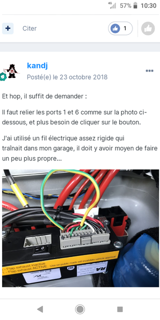

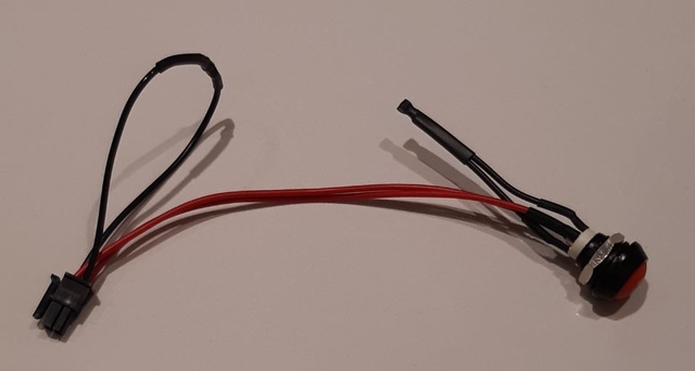

Petite modification du bouton poussoir rouge pour ne plus avoir besoin d'aller dans le coffre pour activer le système après chaque démarrage :
Salut,tu peux aussi court-circuiter le système avec un fil électrique dans la boite a fusible
Le 04/04/2022 à 22:51, laurent06 a dit :
Oui tout à fait c'est aussi une des possibilités, mais bon, ça faisait longtemps que j'avais pas fait un petit point de soudure, c'était l'occasion de ressortir le fer à souder 😀
Oui je l'ai fait aussi en 5 minutes et quel plaisir 👌
