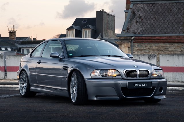

Je poste ici tous les détails de la CSL, source prise sur les forums Anglais, en particulier CSLregister.
  • Bloc moteur (soi-disant choisi dans la fonte la moins défectueuse) Les blocs ont les mêmes numéros de pièces que M3, Z4, mais le bloc moteur complet  à une ref différente 11007833675
  • arbre à cames d'admission 11317835041
  • arbre à cames d'échappement 11317835043
  • Soupape d'échappement 11347833676 (30,5/5,95mm)  les ressorts de soupapes sont exactement les mêmes
  • Plénum d'admission (boîte à air en carbone comme nous aimons l'appeler) Air Collecteur 11617833496 filtre 13727838625 L'autre moitié de la boîte à charbon : 11617833497 et boîtier de commande 11617833498 tous les autres conduits 11617833646 ;  11617833645 ;  11617833648 ;  13717896774 grille d'admission 51117895883
  • collecteur d'échappement (identiques aux M3 et Z4 après 2005) 11627833500 ;  11627833643
  • Convertisseur Cat (200 cellules ?) 18307833673
  • Tuyau X, résonateurs (matériau plus fin légèrement plus léger) 18107833503
  • Silencieux arrière plus léger 18107833504
  • ECU différent 25 % de capacité en plus 12147837328 ;  12147834982
  • Programme d'unité de commande SMG différent 23607837731
  • Gestion du moteur Pseudo Alpha N (suppression du MAF, mais exécute toujours un capteur MAP et un capteur de température de l'air 13621739510 débat pour savoir s'il s'agit uniquement du contrôle du ralenti) numéro de pièce du capteur MAP 13627833561
  • Système de contrôle de traction différent avec mode piste M sur le volant (un peu comme le mode DCT dans la nouvelle série E9X)
  • -Programme de contrôle ABS différent
  • Rapport de direction plus court 14,5: 1 (par rapport à 15,4: 1 sur M3) 32132282647 (même crémaillère de direction que le M3 CS)
  • Pare-chocs avant (fibre de carbone avec support de pare-chocs intégré) gris argent 51117896820 Sapphire Black 51117895950
  • Toit (fibre de carbone) 41007895382 ;
  • Diffuseur arrière (fibre de carbone) le pare-chocs est le même que celui du M3, de même que le support gris argenté 51127896832 Noir saphir 51127895985
  • Couvercle de coffre (plastique moulé en feuille ce n'est pas des gens en fibre de verre, c'est beaucoup plus dur et plus rigide) 41007895884
  • Ailes arrières sans rebords  pour accueillir des jantes arrière plus larges.  Bare Full Body Skeleton pour CSL 41007895934 (les numéros de pièce pour les ailes arrière sont les mêmes que M3, mais la CSL vient de l'usine avec des ailes arrière ROLLED)
  • Différentes roues (PAS en magnésium, fonte d'aluminium) fabriquées par BBS 36112282650 ;  36112282999
  • Suspension et ressort (sachs, ressort plus court et différents taux d'amortissement et de rebond) avants 31312282505 ;  31312282506 butée avant 31332282508 arrière 33522282507, disque de montage arrière (spécifique CSL) 33532282503;
  • - butée de pare-chocs 33532282509
  • bras inférieur arrière différent aluminium avec joint sphérique 33322283074
  • pivot d'attelage avant différent (moyeu) pour voie avant plus large (10mm et -1degré de carrosage) 31212282855 ;  31212282856
  • barre stabilisatrice avant plus grande (creuse) 30,8 mm 31352282655
  • barre stabilisatrice arrière plus grande 22,5 mm 33552282681
  • freins avant plus grands (345 mm) 34112282445;  34112282446 support de frein 34112282619
  • piston d'étrier de frein arrière plus grand 34212282857;  34212282858 (identique à M3 CS)
  • Pneus Pilot Sport Cup 85452536738;  85452536740
  • Vitre arrière plus légère 51317895441
  • Sièges avant type Recaro SPG 52100031830;  52100031831 ;  rails 52107895957;  52107895958
  • Sièges arrière allégés (4 places au lieu de 5) 52207896809 ;  52207896800 console arrière 52207896297
  • Dispositif de chargement léger 52207896929 ;  52207896930 ;  52207896807 ;  52207896808
  • CACHE de plancher de coffre Paper/Honey  (oui le fameux plancher en carton) 51477895990
  • Cartes de porte et panneau arrière en carbone 51417895581;  51417895582 ;  51437895579 ;  51437895580 Poignées de porte 51417896919 ;  51417896920
  • Console centrale en carbone 51167896359
  • Volant en alcantara 32342282502
  • Levier de frein à main en alcantara 34412282662
  • 4 au lieu de 6 (ou 8 si équipé) airbags
  • AUCUNE INSONORISATION INTÉRIEURE
  • Pas d'écran thermique de capot (même capot en aluminium que M3)
  • Radio et climatisation en option
  • Batterie allume-cigare (identique à la batterie Mini Cooper S) 61218377139
  • Boîtier microfiltre allume-cigare (partie inférieure 64 31 7 895 937 1,050 kg, boîtier 64 31 7 895 939 1,630 kg)
  • Faisceau électrique, moteur grbx.  Module (1.83kg) // NORMAL M3 avec SMG 1.87KG 12517833366
  • BumpStop  13717832175
  • Bumbstop 31332282508
  • Hotte d'aspiration (0.419kg) // Normal M3 0,470kg 13717834085
  • Radiateur d'eau + huile 17112282380
  • Pommeau SMG Alcantara 25162282560
  • Adaptateur d'amortisseur arrière 33532282503
  • revêtement de sol avant 51477896369
  • revêtement de sol arrière 51477896370
  • faisceau électrique principal 61116975073 (16,51kg) // Normal M3 18,93kg
  • Bidon lave-phares 61672695531
  • Bidon de nettoyage de pare-brise 61677892701
  • Carénage de compression 64546928033
  • Ceinture de sécurité 72117919207
Vous trouverez ici d'autres choses intéressantes sur le développement de la CSL: https://m3csl.wiki/index.php/Main_Page
