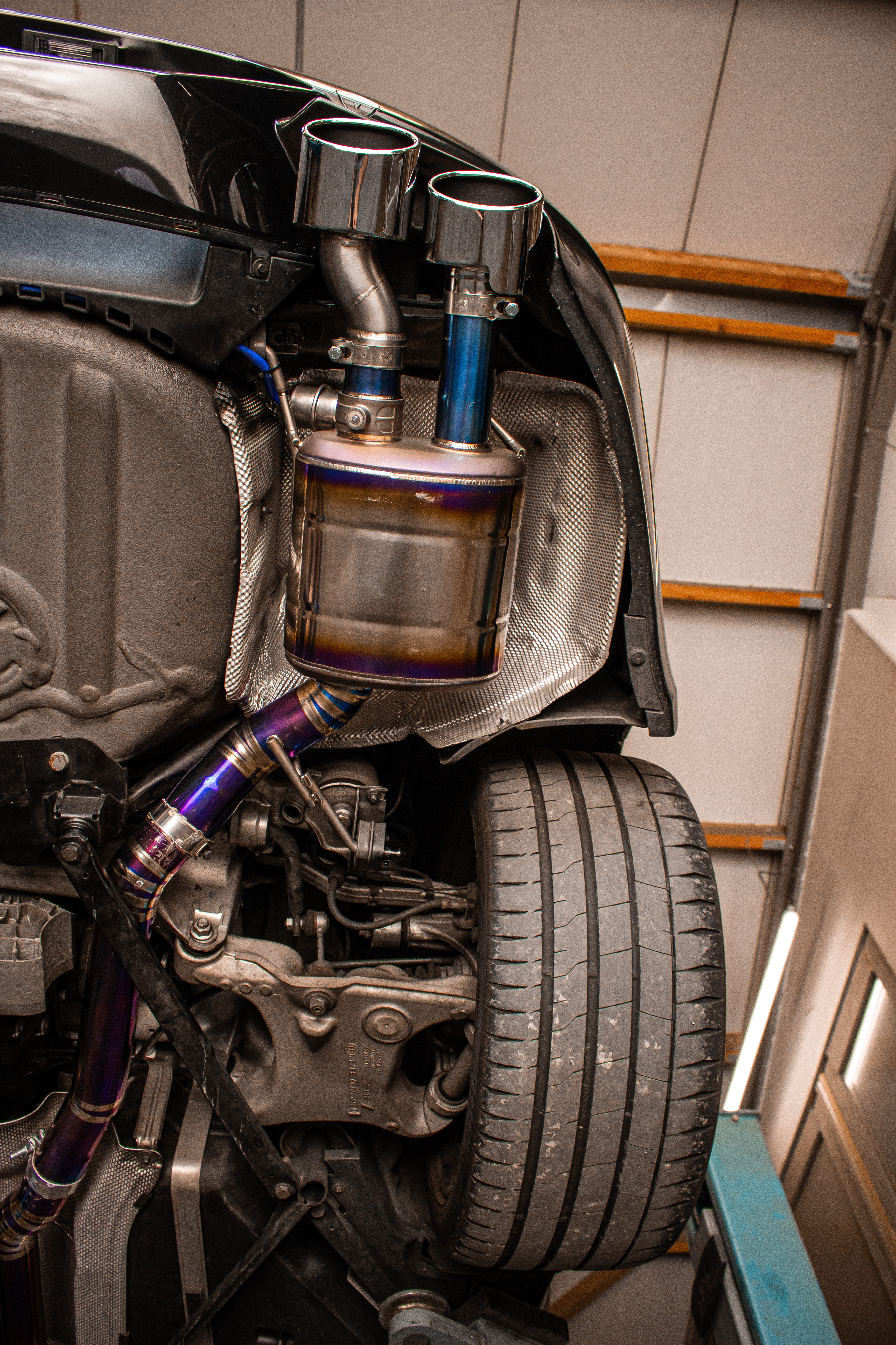

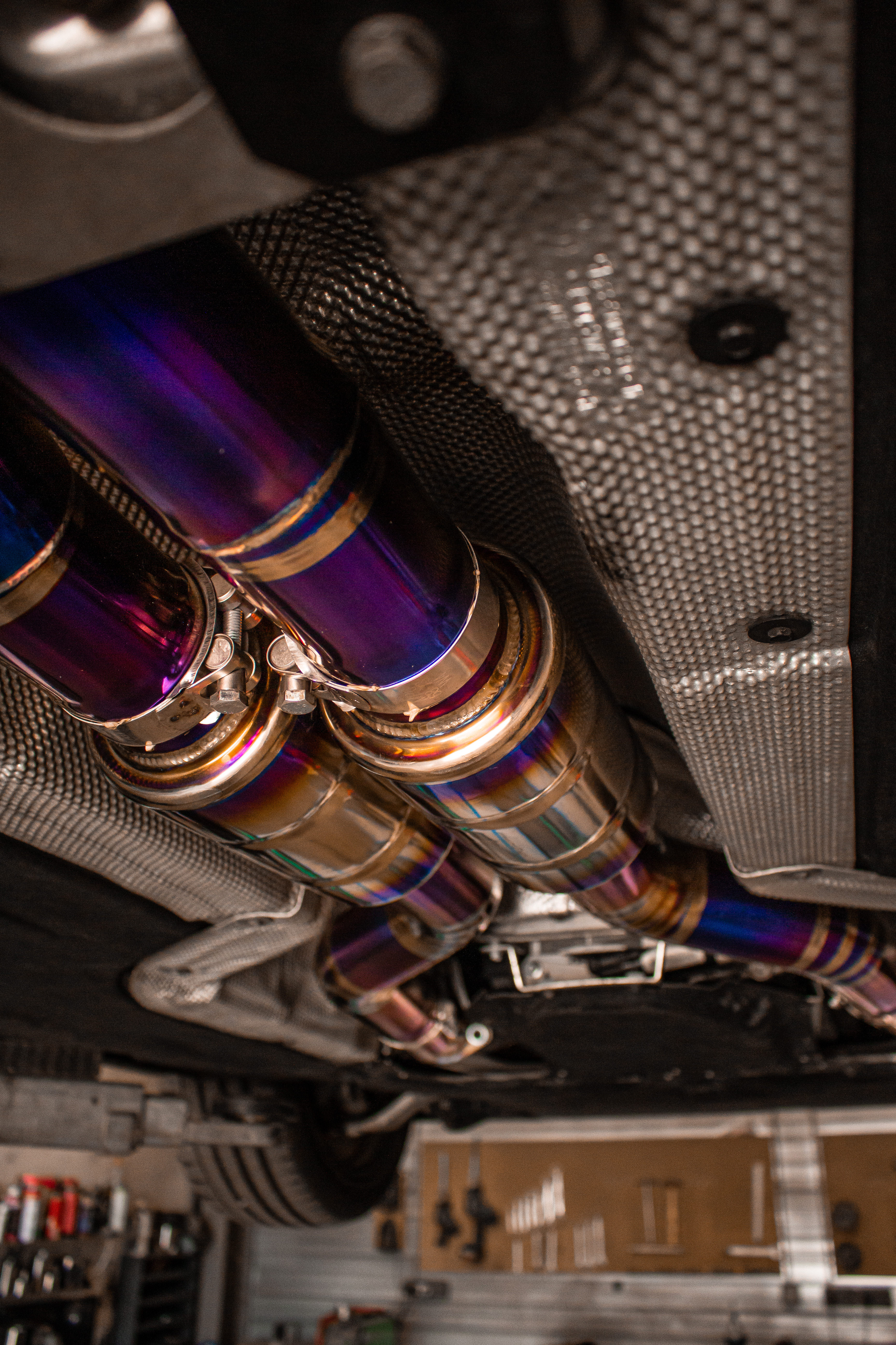

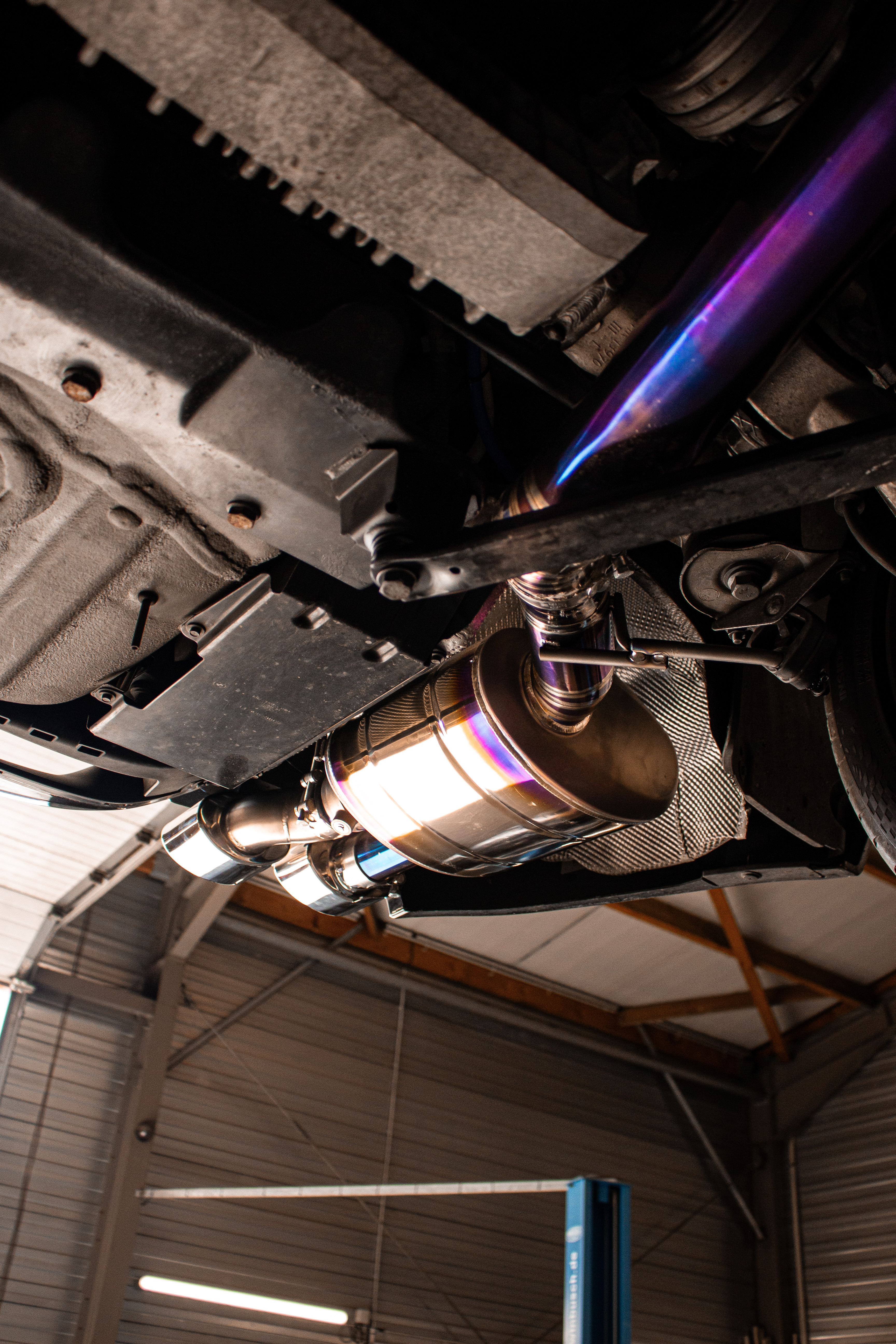

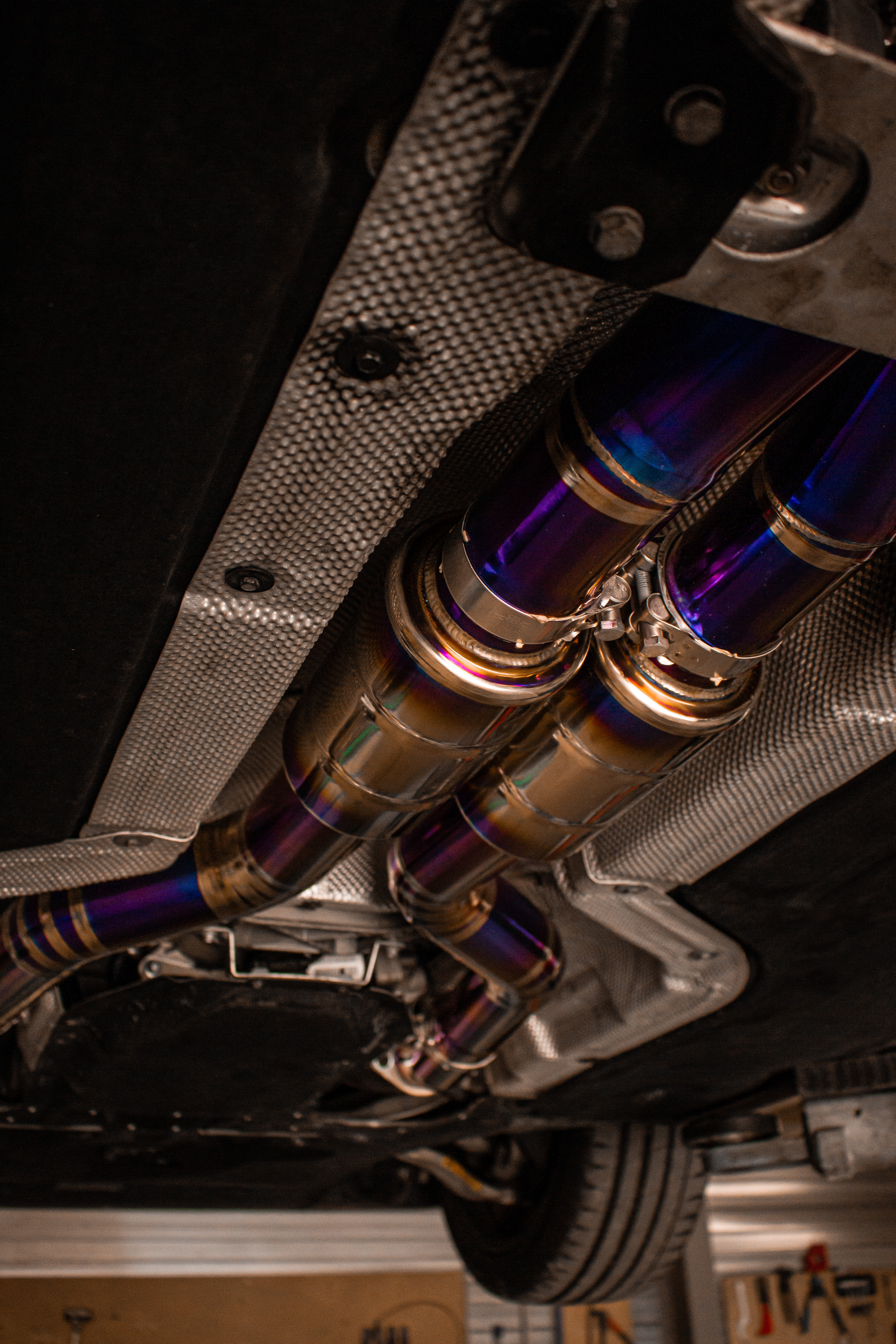

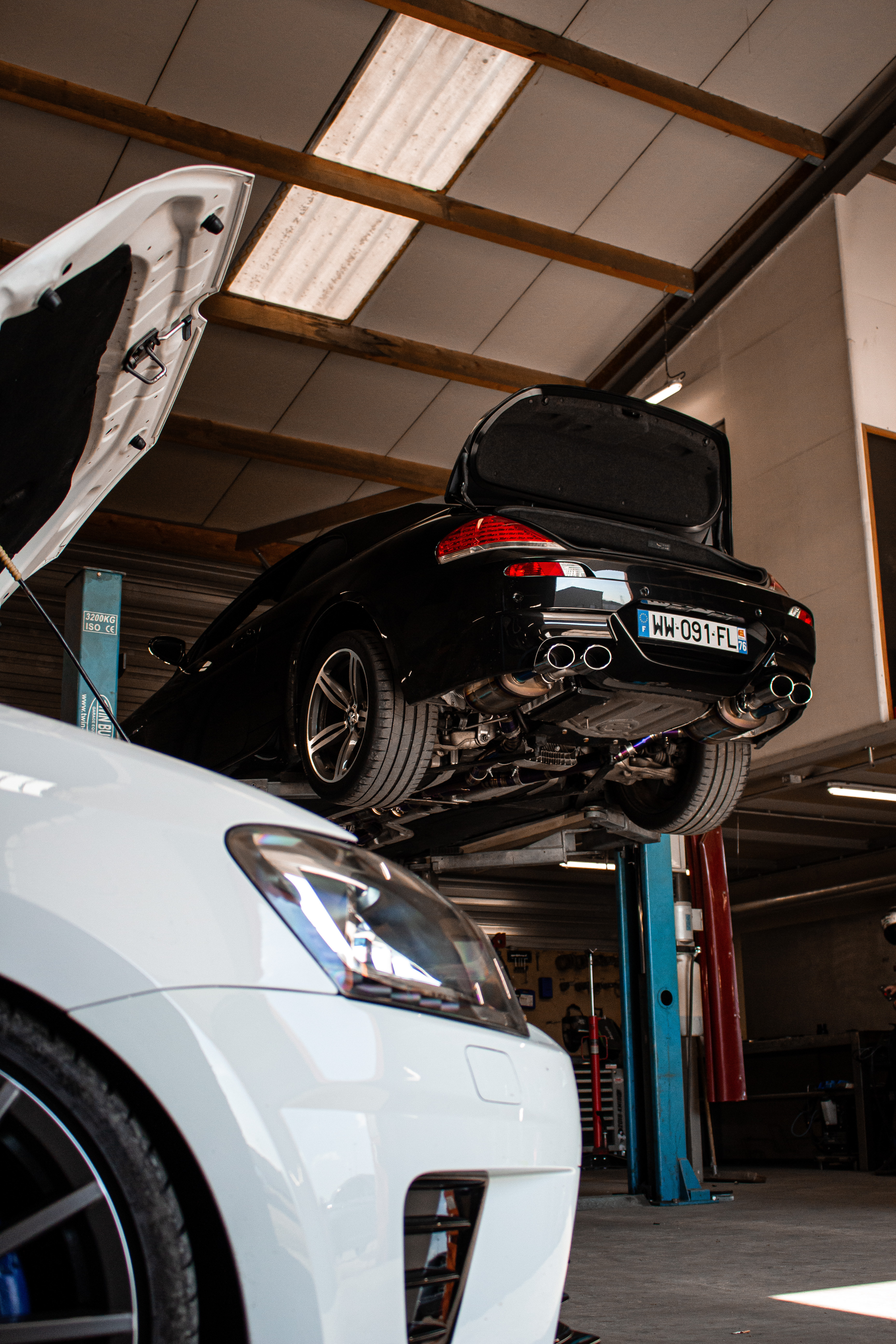

Salut à tous,

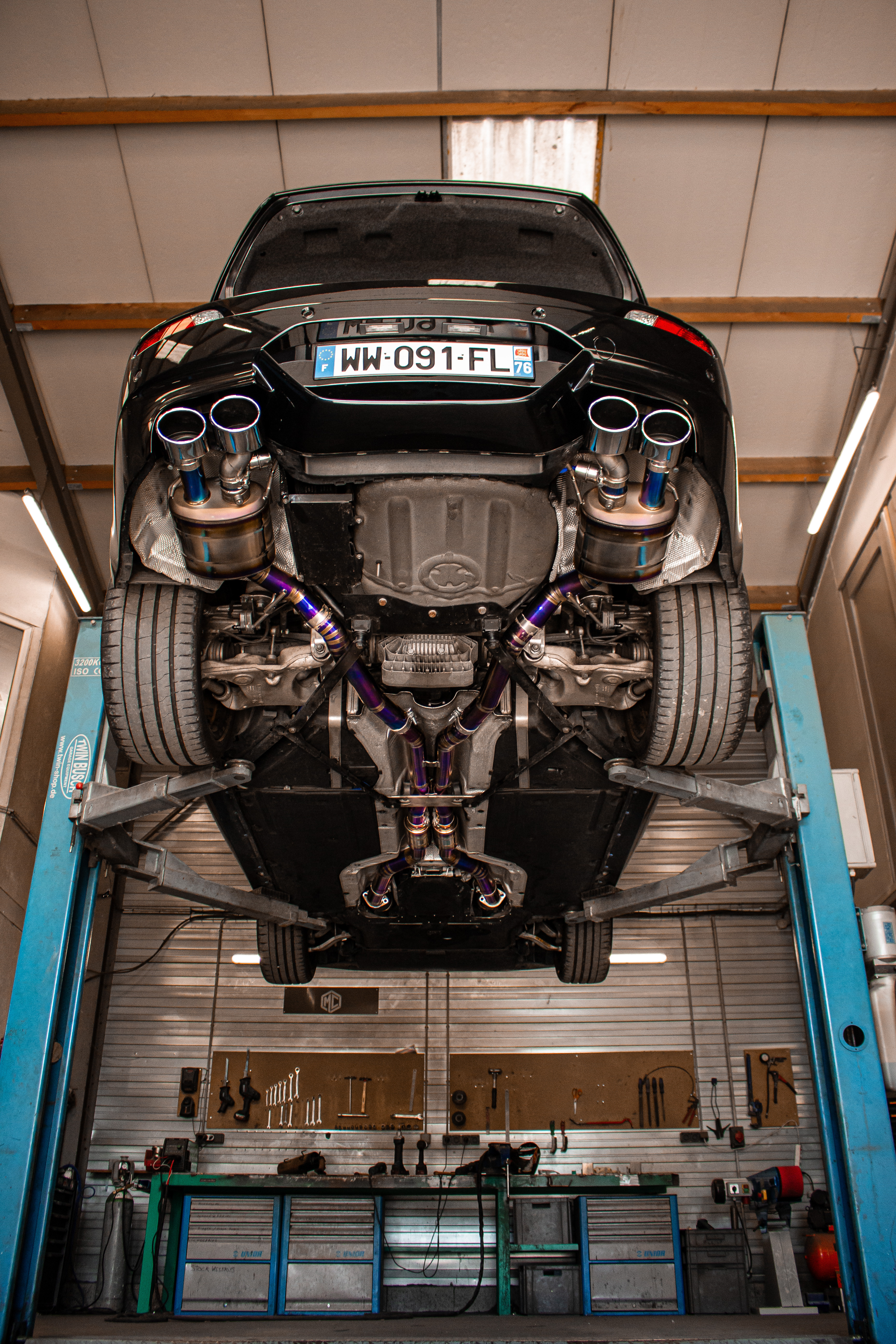

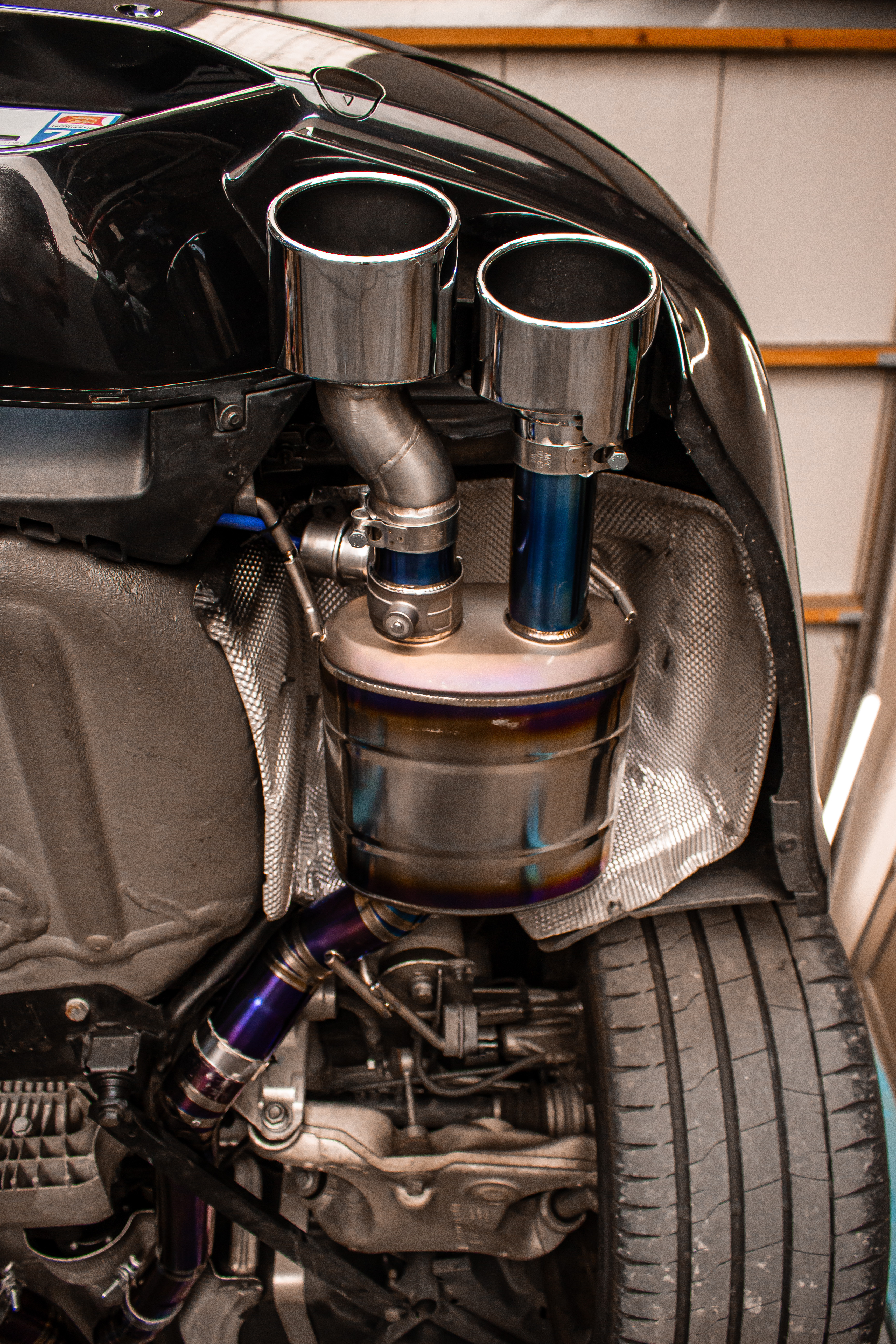

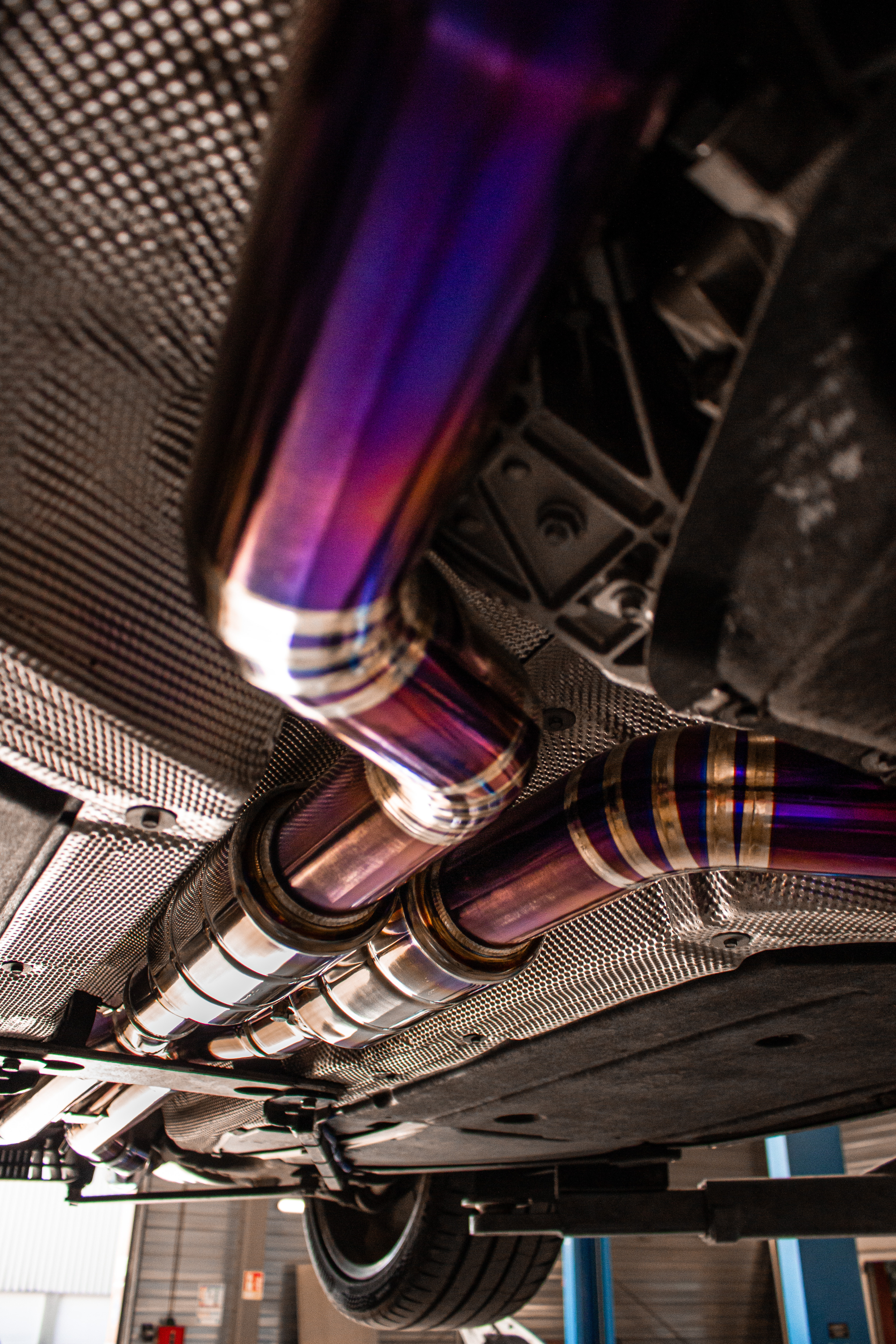

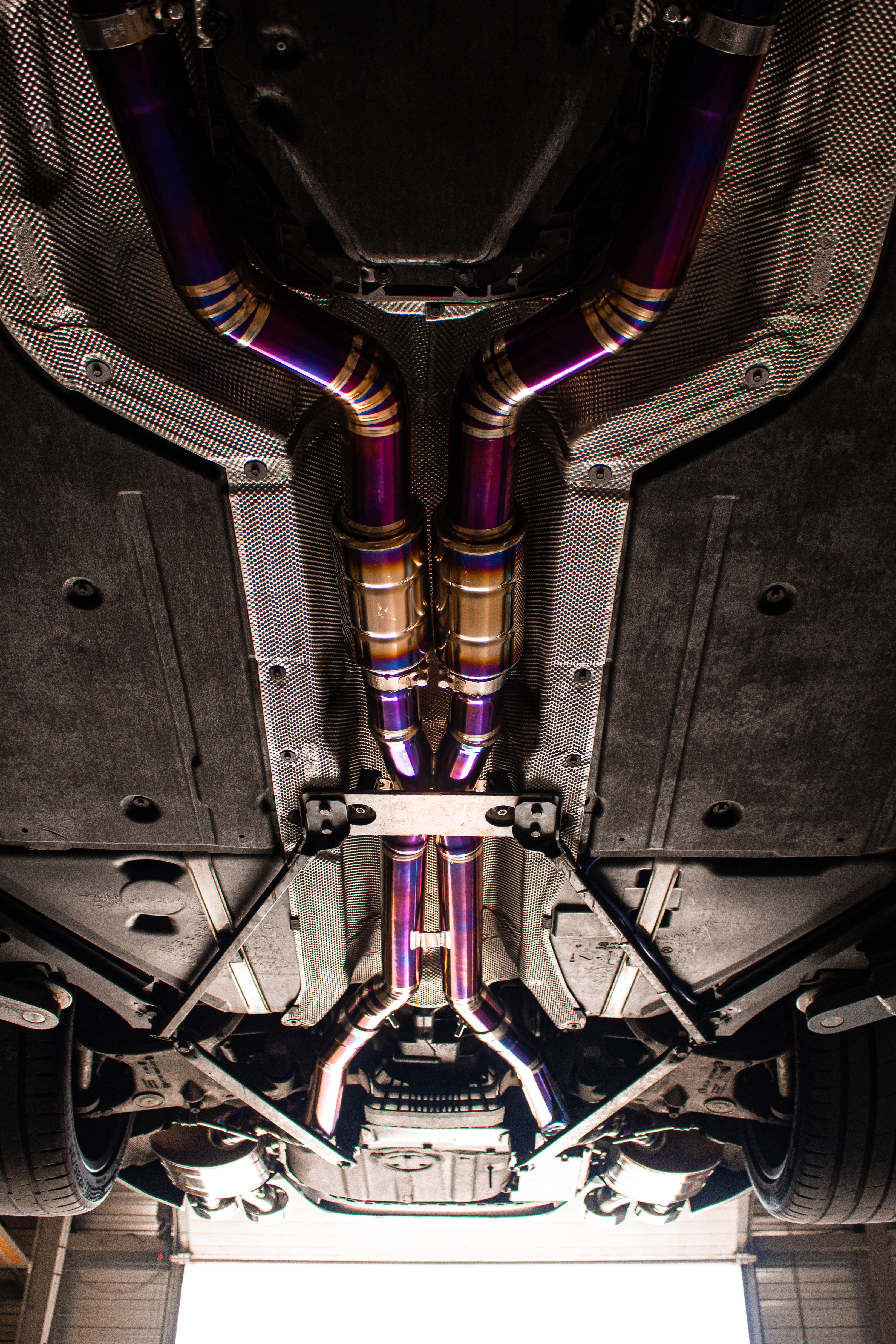

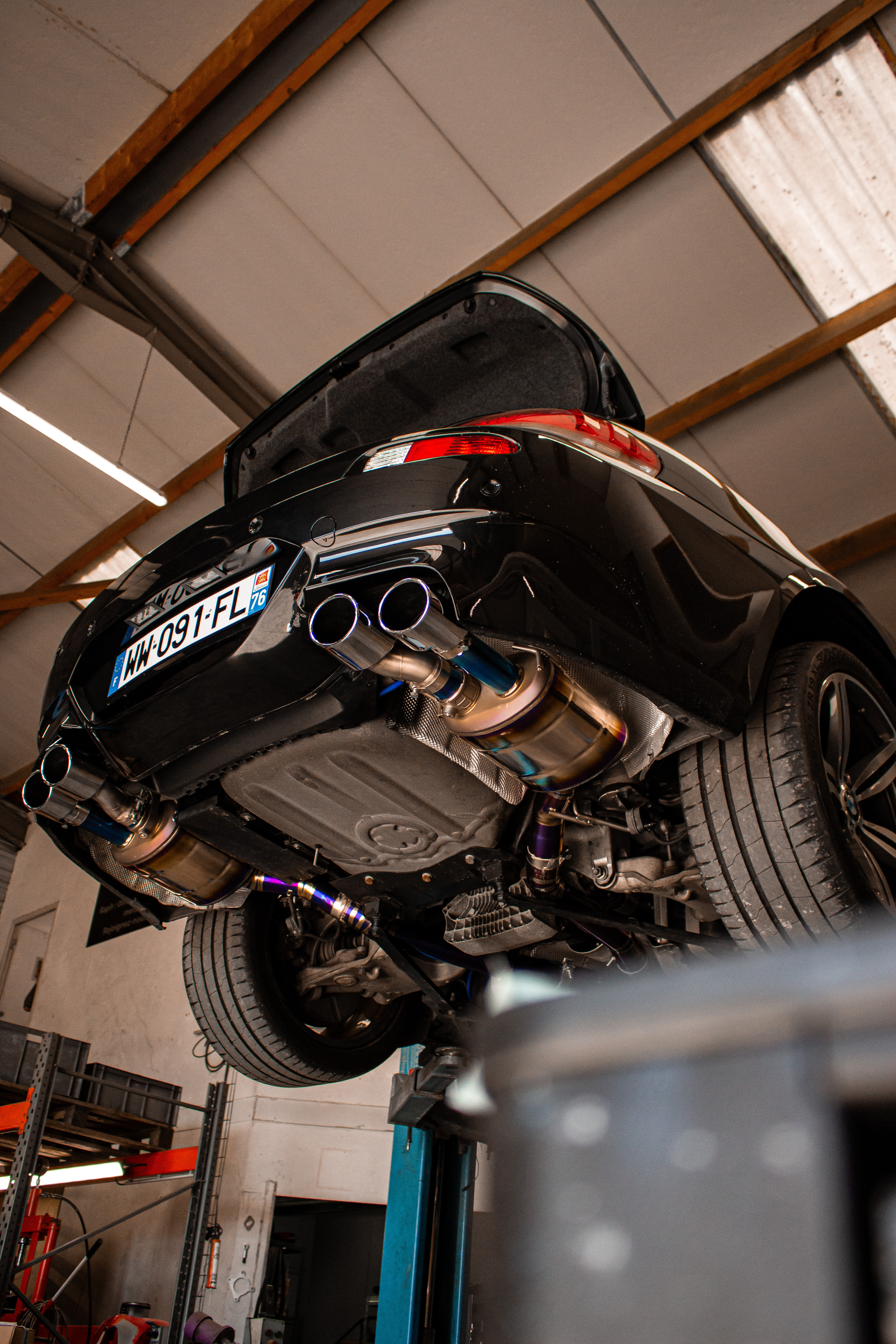

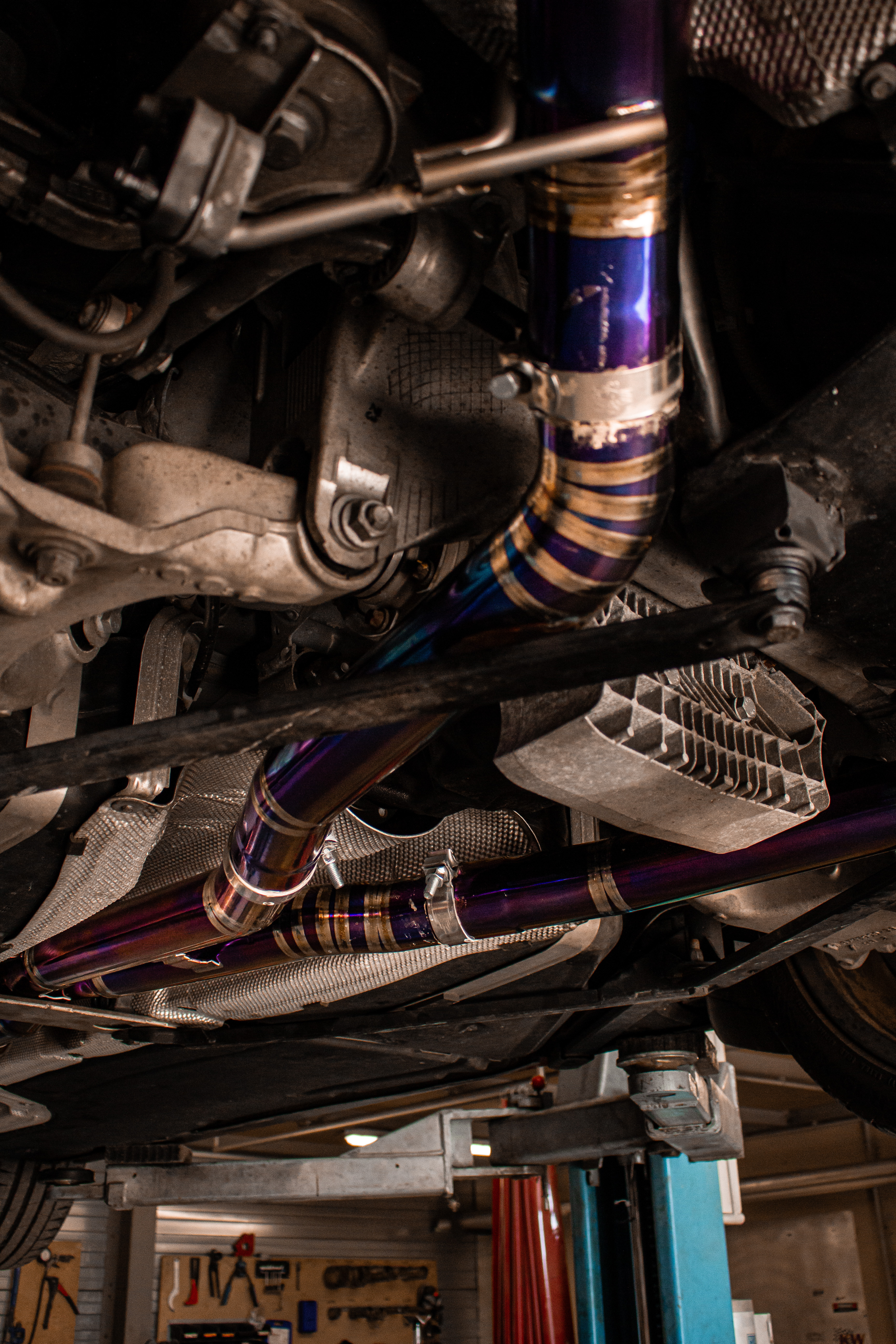

Un photographe était présent lors de la pose de la ligne titane et voilà ce que ça donne😉

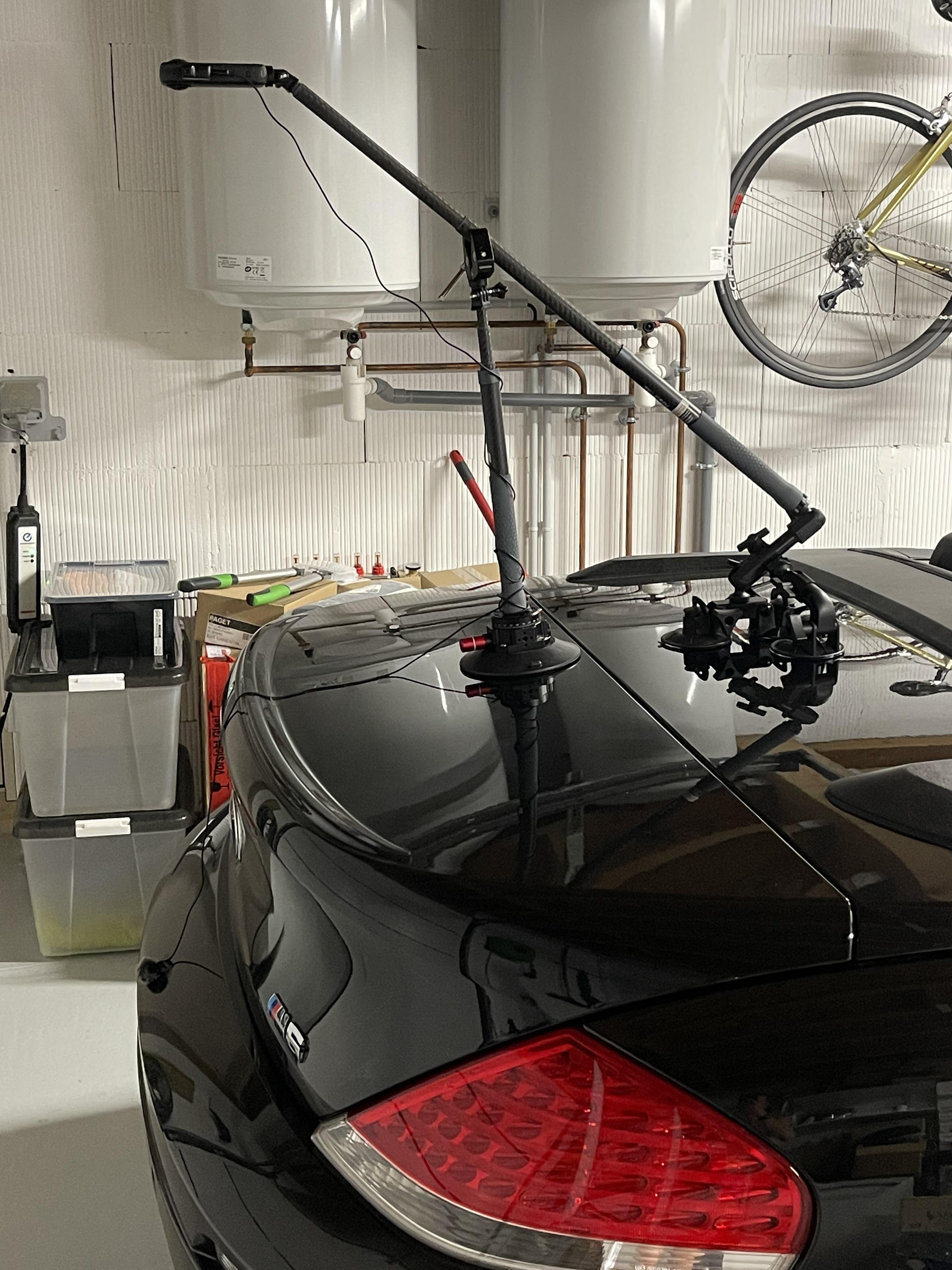

J’ai commandé une caméra Insta360 pour faire des prises de sons mais pas top avec le micro cravate. Je vais essayer de trouver une solution pour avoir un résultat à la hauteur du travail effectué par MetalCustom👍🏻
Sinon je viens de regarder ma consommation d’huile et en gros j’ai dû rajouter 1l après 1700km. Je fais pas mal de ville et un peu de route de campagne en respectant la mécanique.

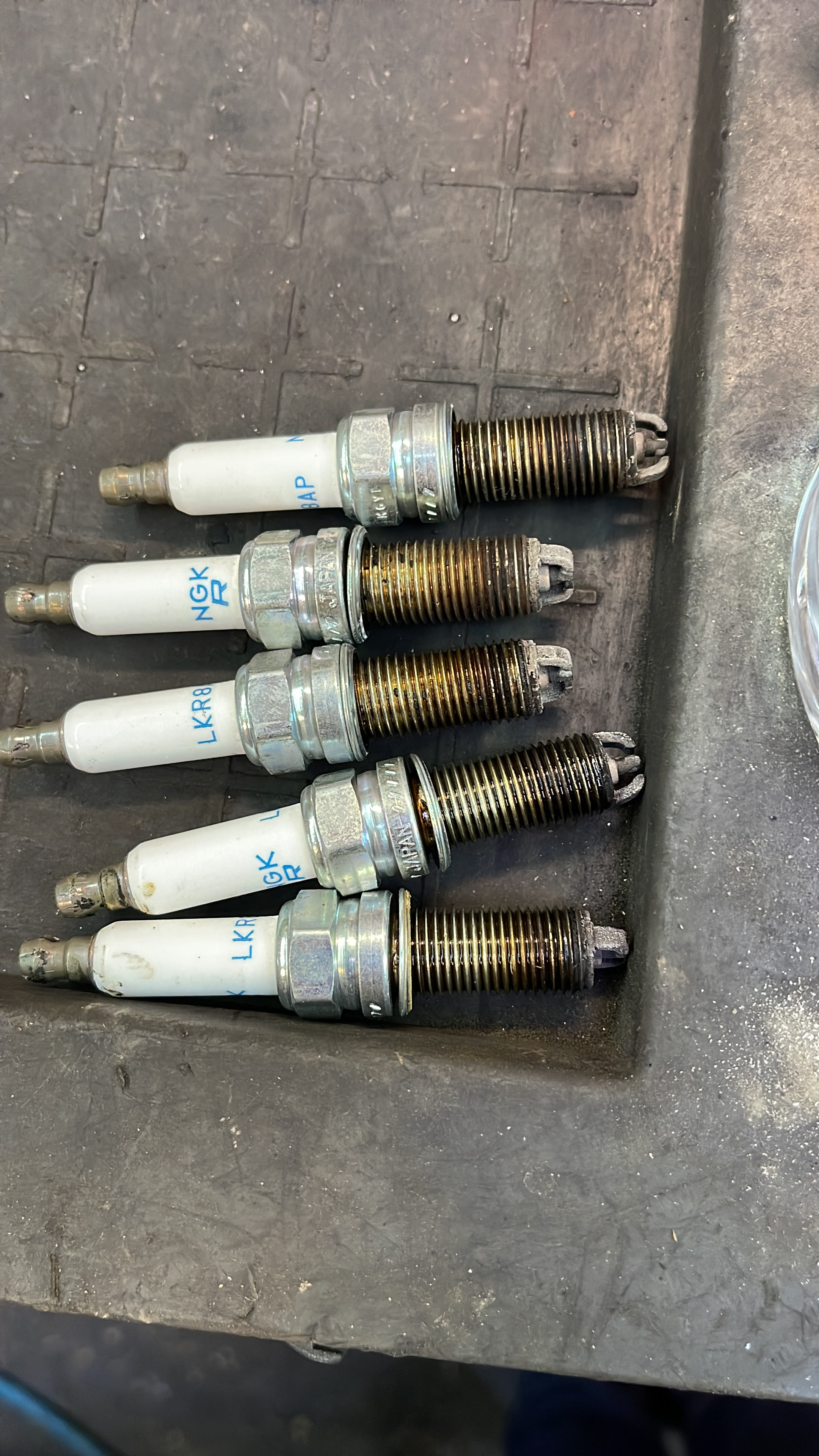

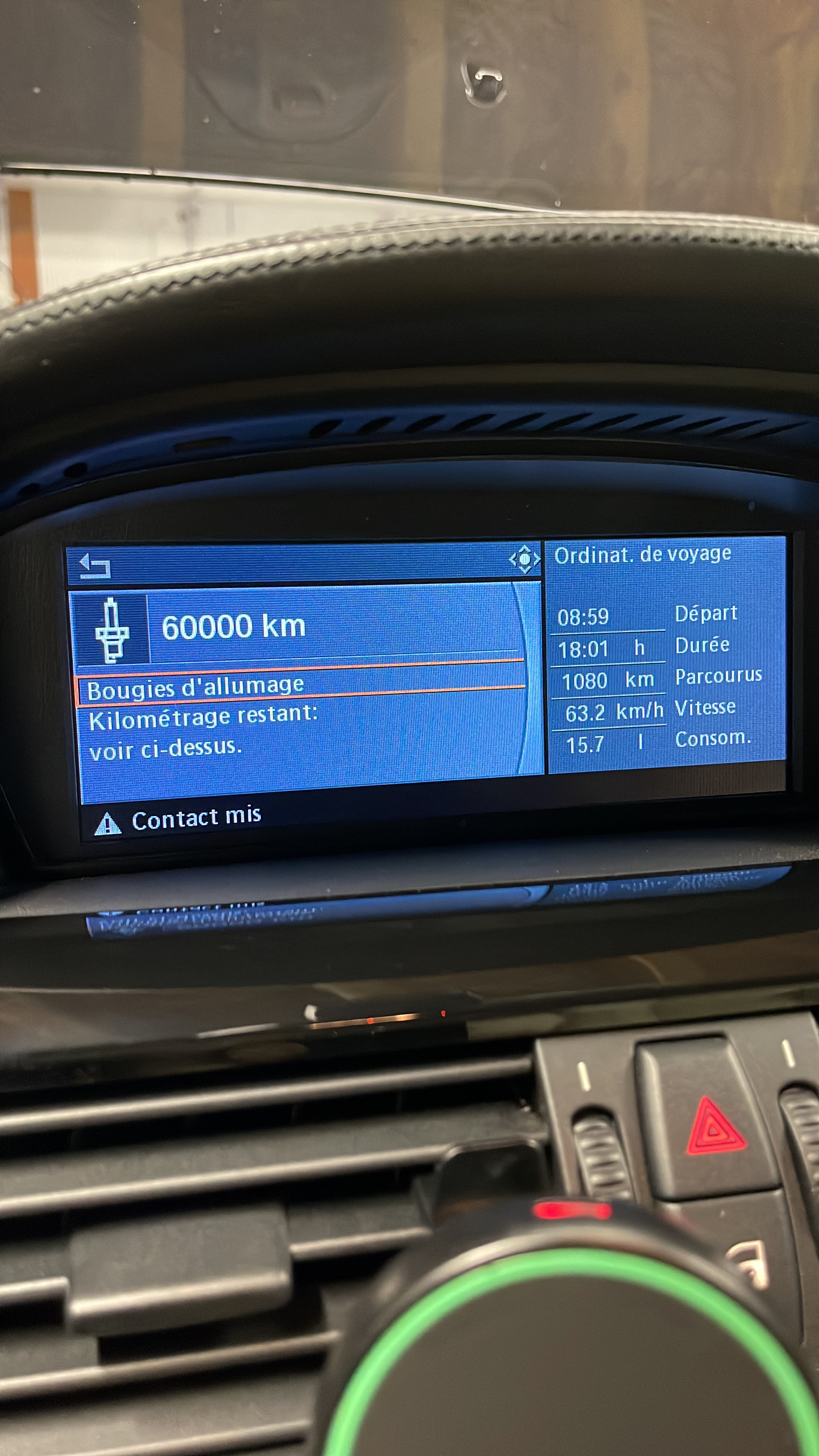

Je viens de faire changer les 10 bougies qui étaient en bon état mais j’ai préféré le faire en préventif car je ne savais pas si elles avaient déjà été changées au Japon.
J’ai remis à jour l’usure des bougies grâce à l’application Carly que je trouve vraiment bien faite.

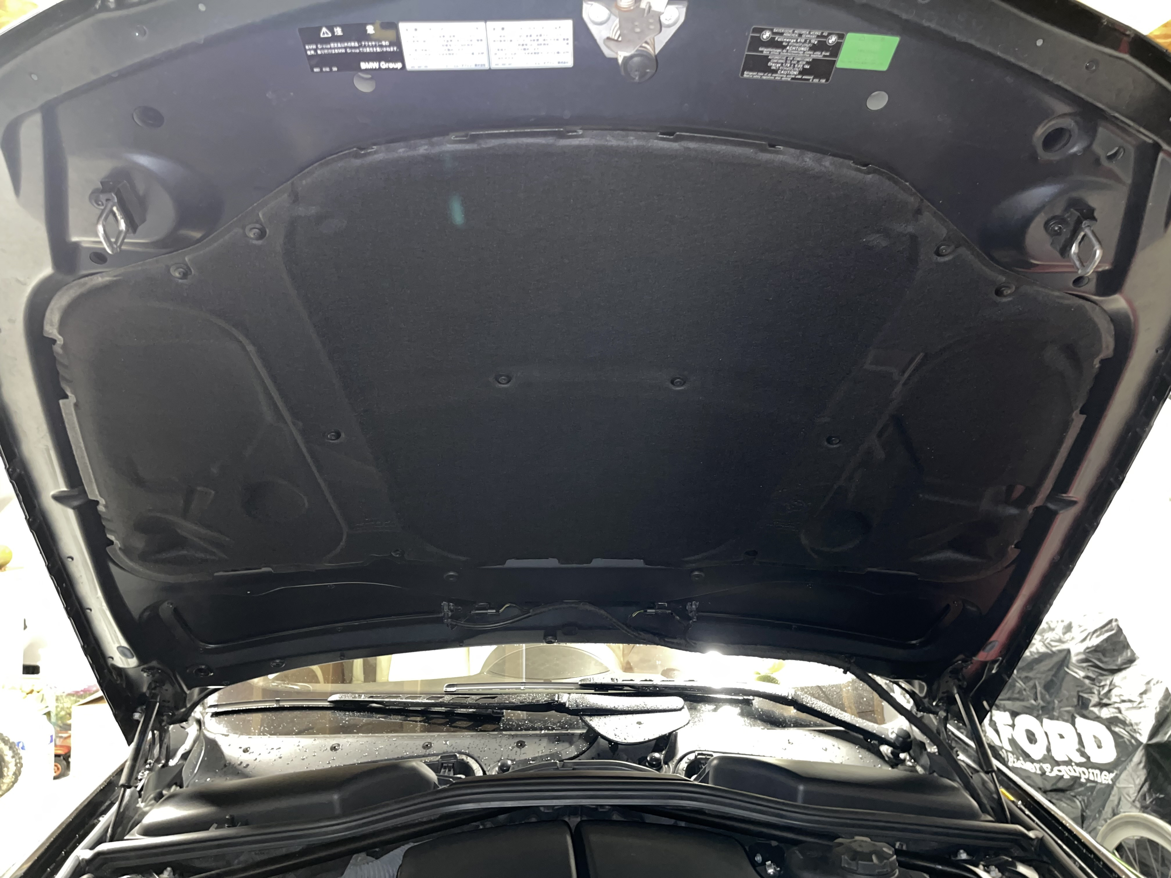

J’ai changé la protection thermique du capot moteur qui avait été bouffé par des souris il y a quelques jours…

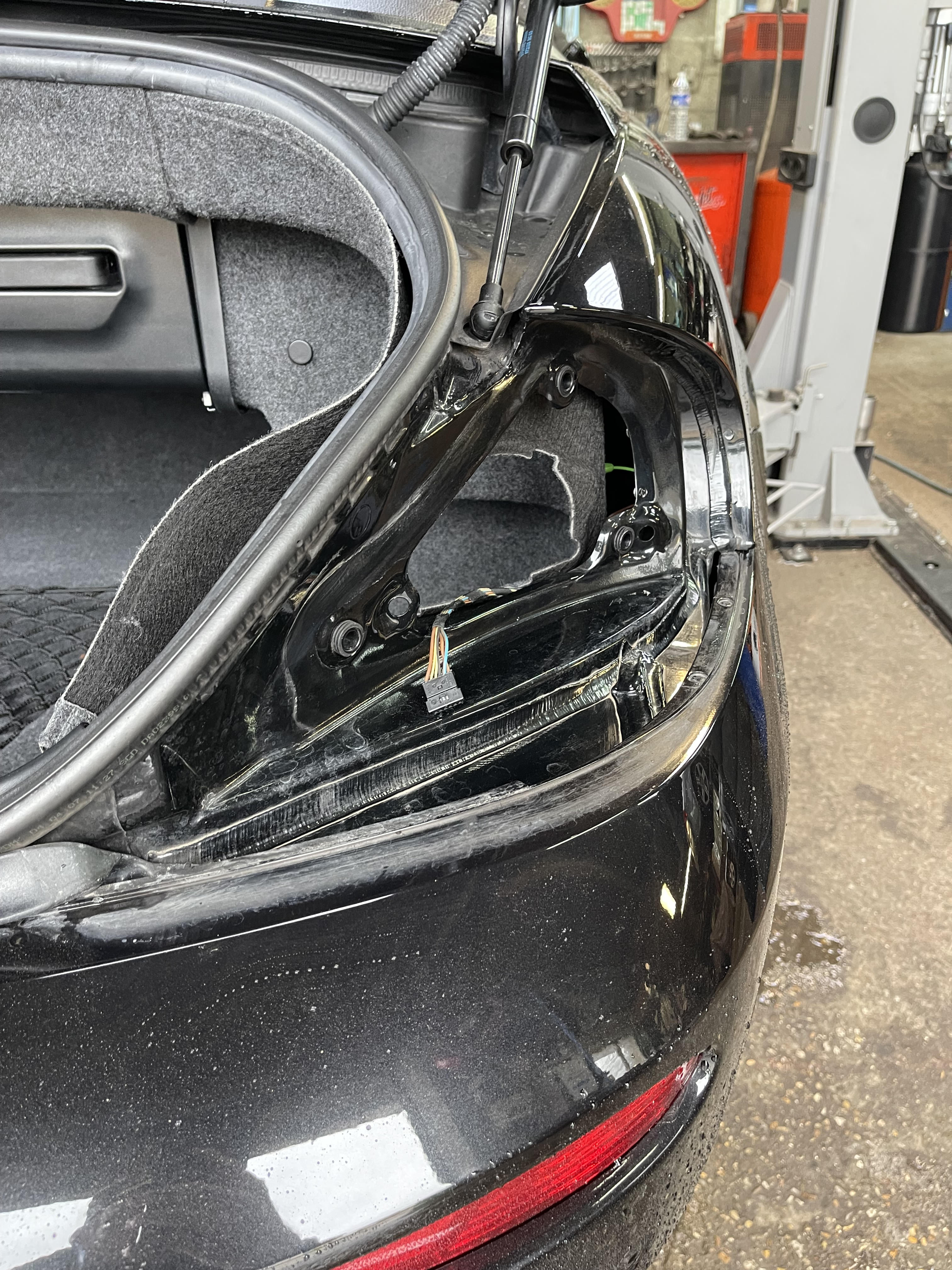

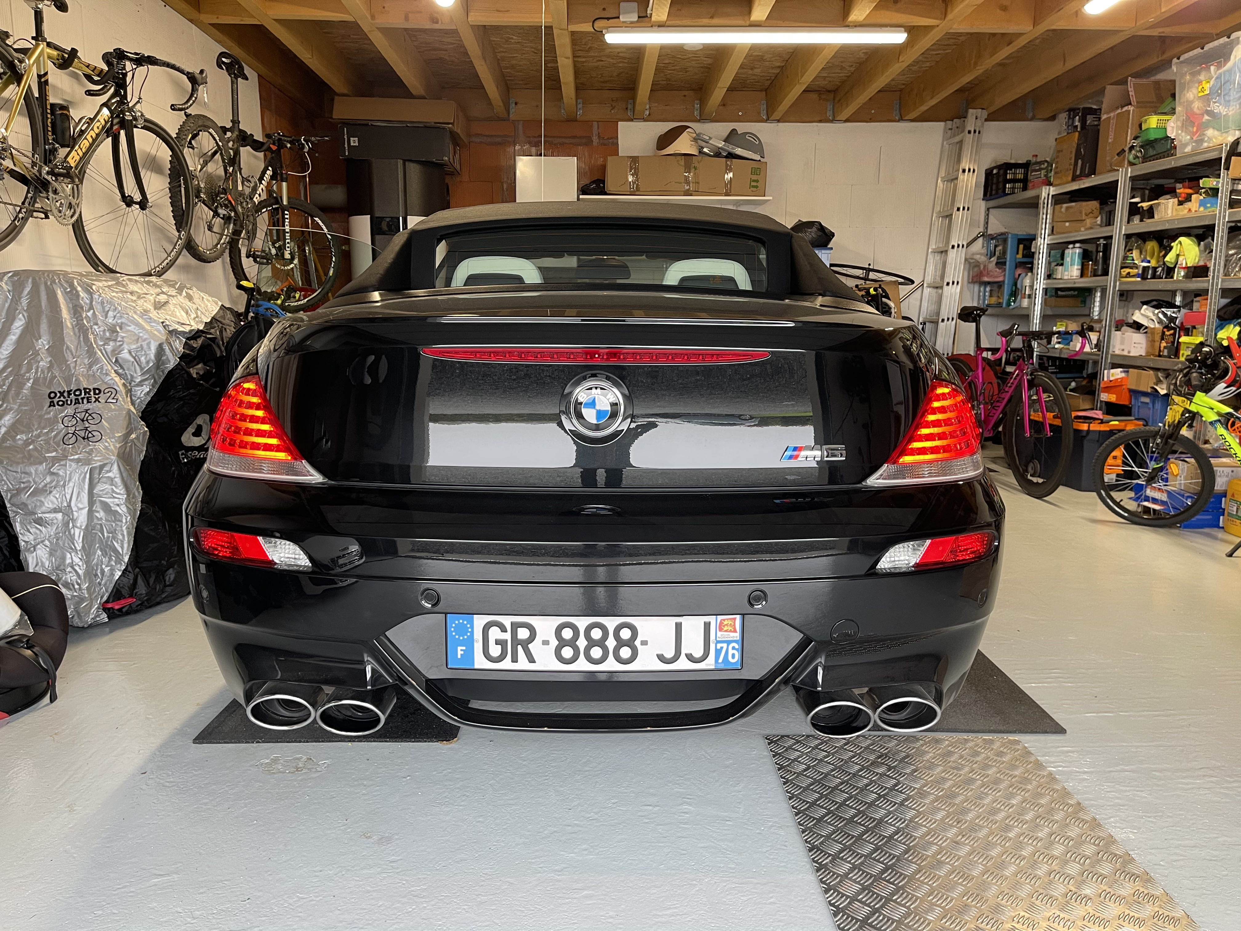

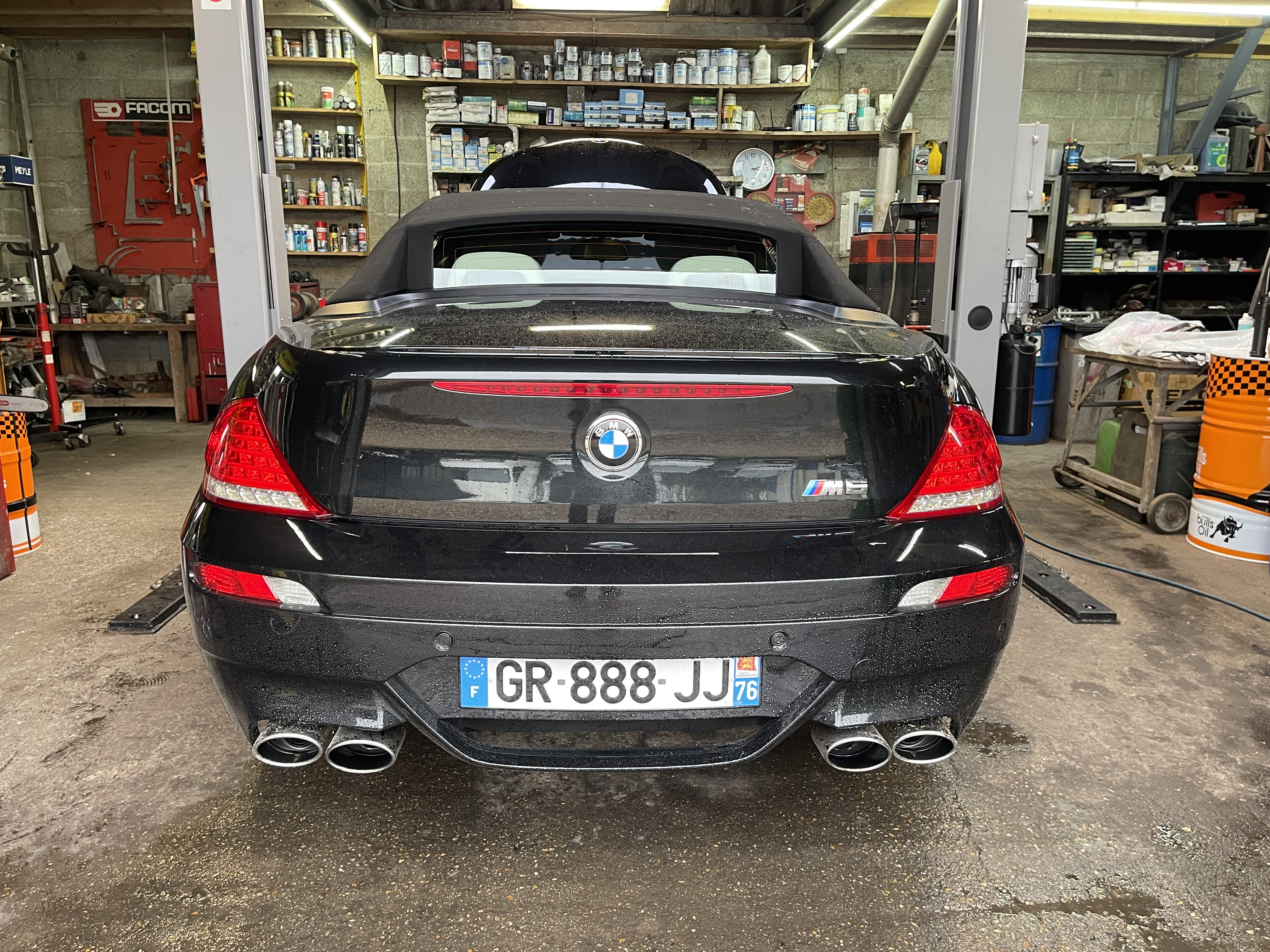

J’ai changé mes feux arrières par des versions LCI. Je trouve que les clignotants LED lui donne un coup de jeune que je trouve très sympa.
Le changement prends 20’ et c’est Plug and Play sans aucune modification nécessaire.
J’ai payé les feux arrières d’occasion 380€ sur eBay qui sont en excellent état.

bonjour magnifique ton M6 c'est bizarre j'ai pas ça dans mon M6 bougies d'allumage kilométrage restant

Bizarre. Moi je trouve ça dans la rubrique Service avec la vidange et tout le reste…
Etonnant que les feux soit plug&play, pas eu besoin de codage ? Normal ce clignotement rapide ?
11,9L/100km tu as été très sage 😄 Moins sur le circuite j'espère, d'ailleurs il est indiqué 15,7L/100km sur ton ordinateur de bord.

le clignotement c'est un codage avec Carly

Effectivement c'est un codage le clignotement, je trouve que ça saute plus aux yeux que les warning normaux et c'est un peu aussi mon côté jacky🤪
Sur le circuit j'ai été moins sage mais je n'ai pas trop joué non plus vu mon niveau en pilotage🤣
Les feux sont 100% plug and play et ça c'est trop bien !!
C'est vraiment dommage que ça ne le soit pas pour l'avant😑

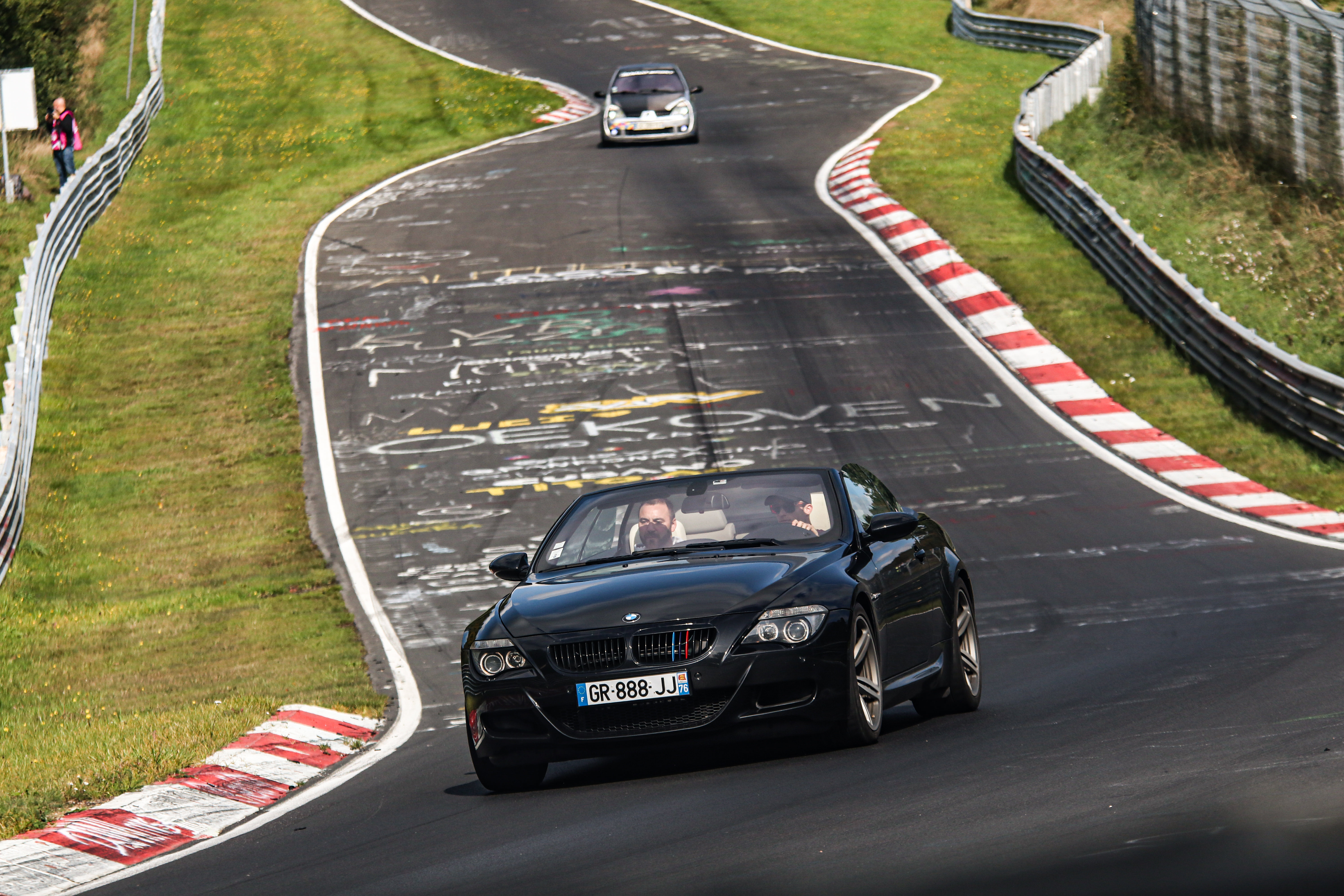

Voici quelques photos sur le Nurburgring.
Le truc cool c’est que vu ma vitesse de passage les photographes ont pu faire des photos vraiment net🤣🤣
Belles photos, roulé décapoté ça doit être sympa. 😃
Tu arrives à supporter le bruit clapet ouvert en étant décapoté?
Rien qu'en ouvrant les fenêtres sur la mienne clapet ouvert, il faut pas qu'il y ait trop de bâtiments car ça résonne tellement.. 🫢
Il y a 4 heures, Slysio a dit :
Decapoté c’est vraiment trop bien. Je supporte largement mais à 6000tr/m entre les bâtiments c’est violent mais jouissif. Sur le Nurb entre les arbres c’était fabuleux !!

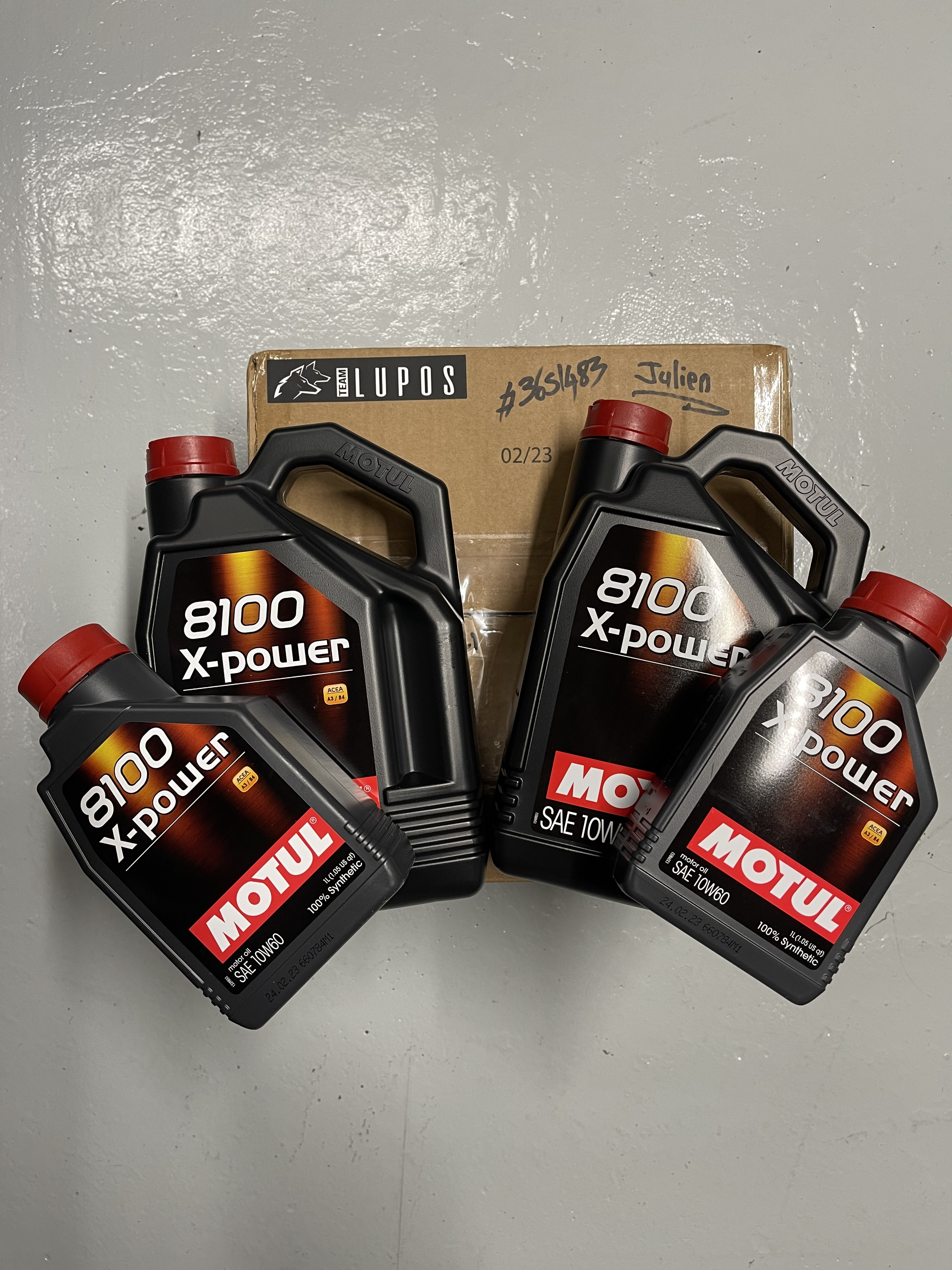

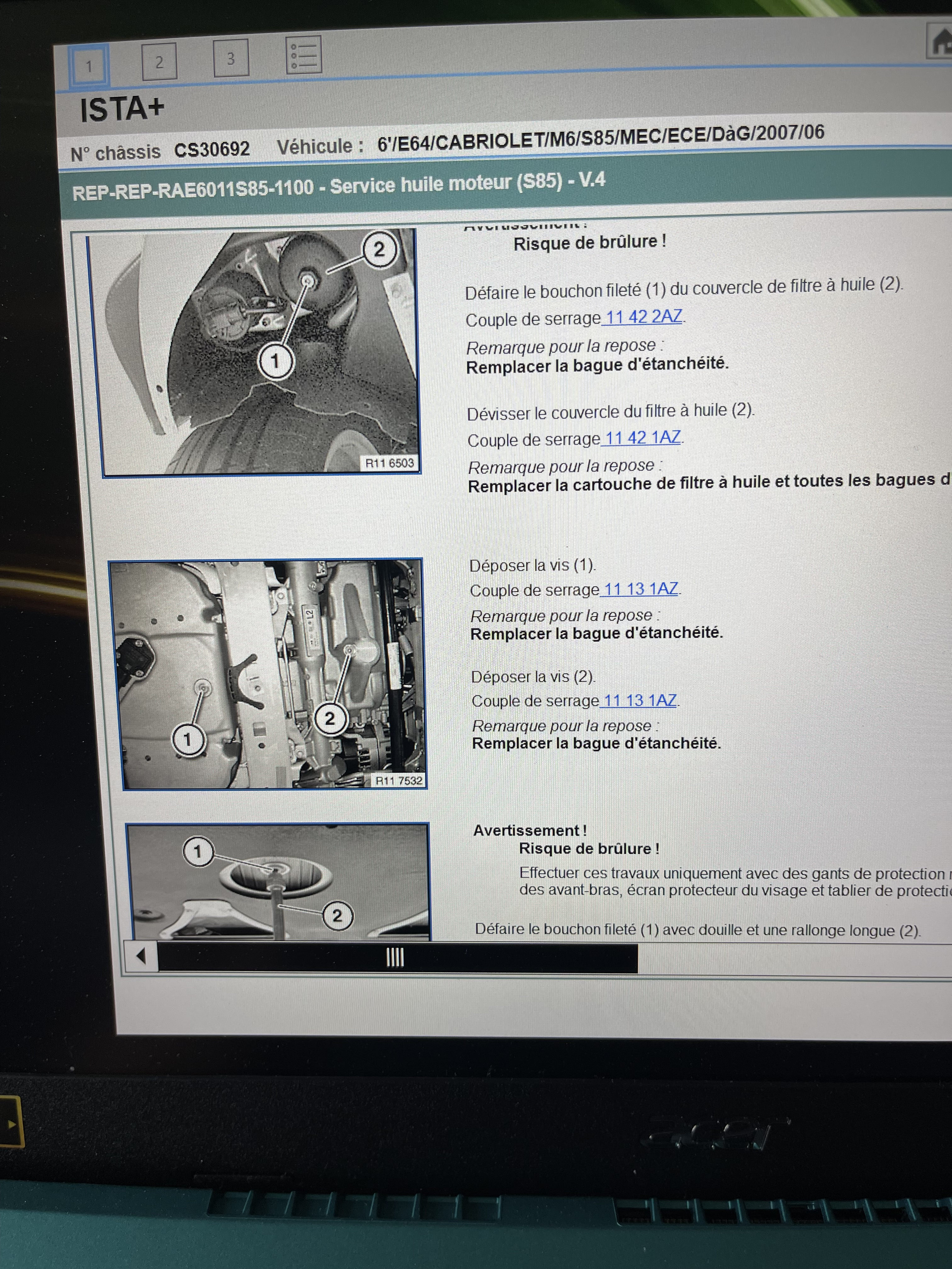

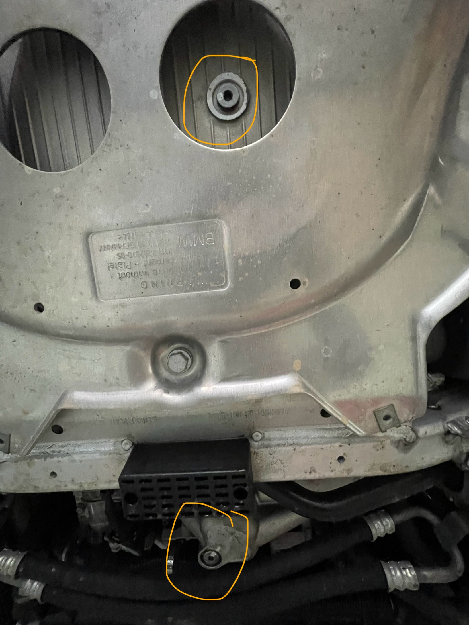

Je viens d’effectuer la vidange moteur de la M6 après 5000km😉
J’ai mis de l’huile Motul 8100 X-Power avec le filtre Mann qui va bien👍🏻
J’ai lu sur pas mal de forum et page Facebook que la Motul était recommandée car elle faisait moins consommer d’huile et protégeait mieux les coussinets…🤷🏼

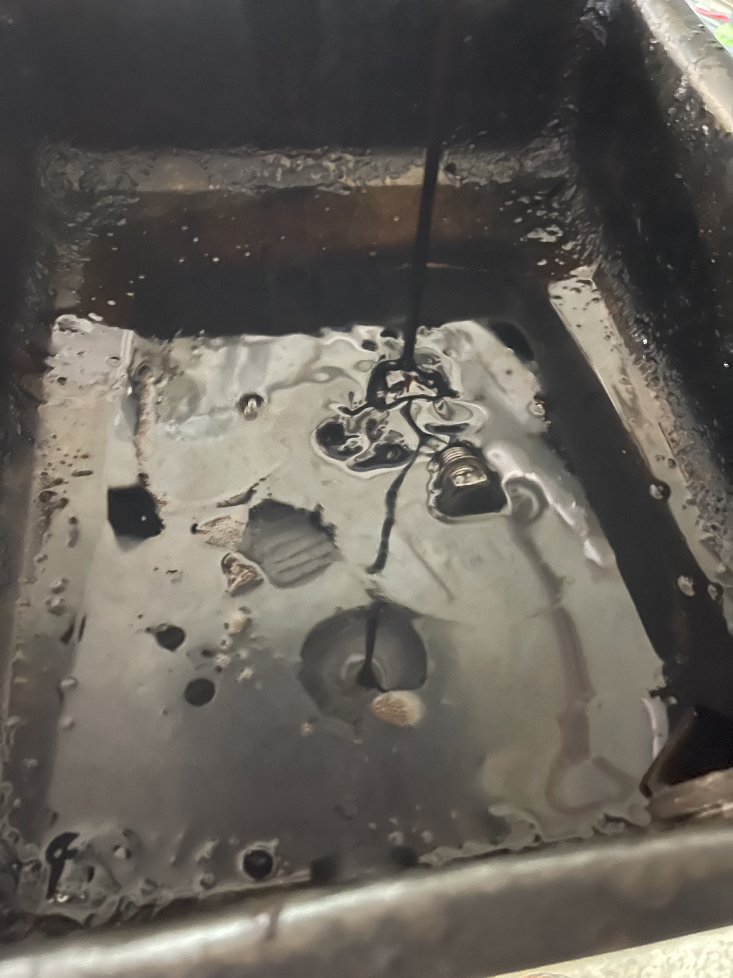

Sur ma M6 j’ai les 2 bouchons de vidange du fait que ce soit une version 2007. En ouvrant le 2ème bouchons c’est vrai qu’il y a quand même pas mal d’huile qui en est sortie. Je ne sais pas comment font les propriétaires pré 2007 pour faire une vidange complète par contre🤷🏼
Je n’ai trouvé aucune paillettes ni dans le filtre ni dans l’huile ce qui est bon signe.

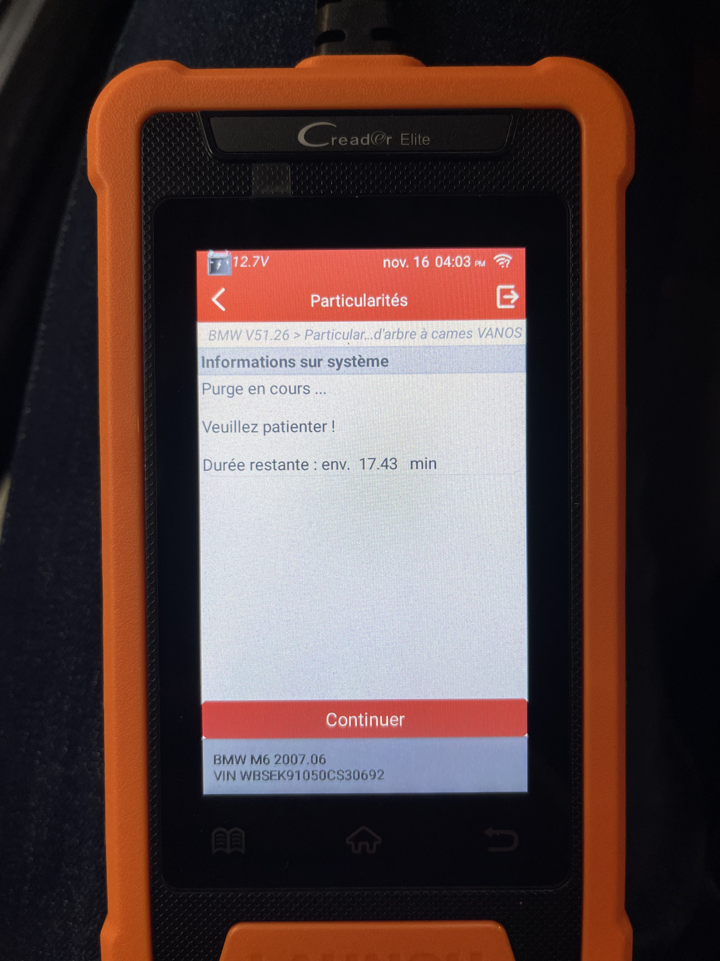

Suite à la vidange j’ai lancé une purge des Vanos via ma petite valise Launch spéciale BMW. La procédure dure 17’, elle fait faire des bruits chelous au moteur mais il a survécu😅
Merci à Mickael pour l’huile et à Will pour le support technique🤪

C'est mieux avec deux bouchons mais même là il reste toujours environ un litre dans le radiateur d'huile que tu ne vidanges pas, il n'est guère possible de faire mieux.

Peut-être est-ce le bac de vidange qui est dégueulasse mais cette photo donne l'impression d'un huile très noire ou sale.  😕
