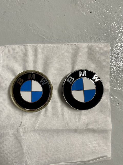

J’ai également récupérer les 4 logos de roue que j’ai changé. La qualité n’a vraiment rien à voir avec ceux d’Aliexpress !!
Vous pourrez voir la différence entre les logos anciennes générations OEM et les nouveaux🥰
