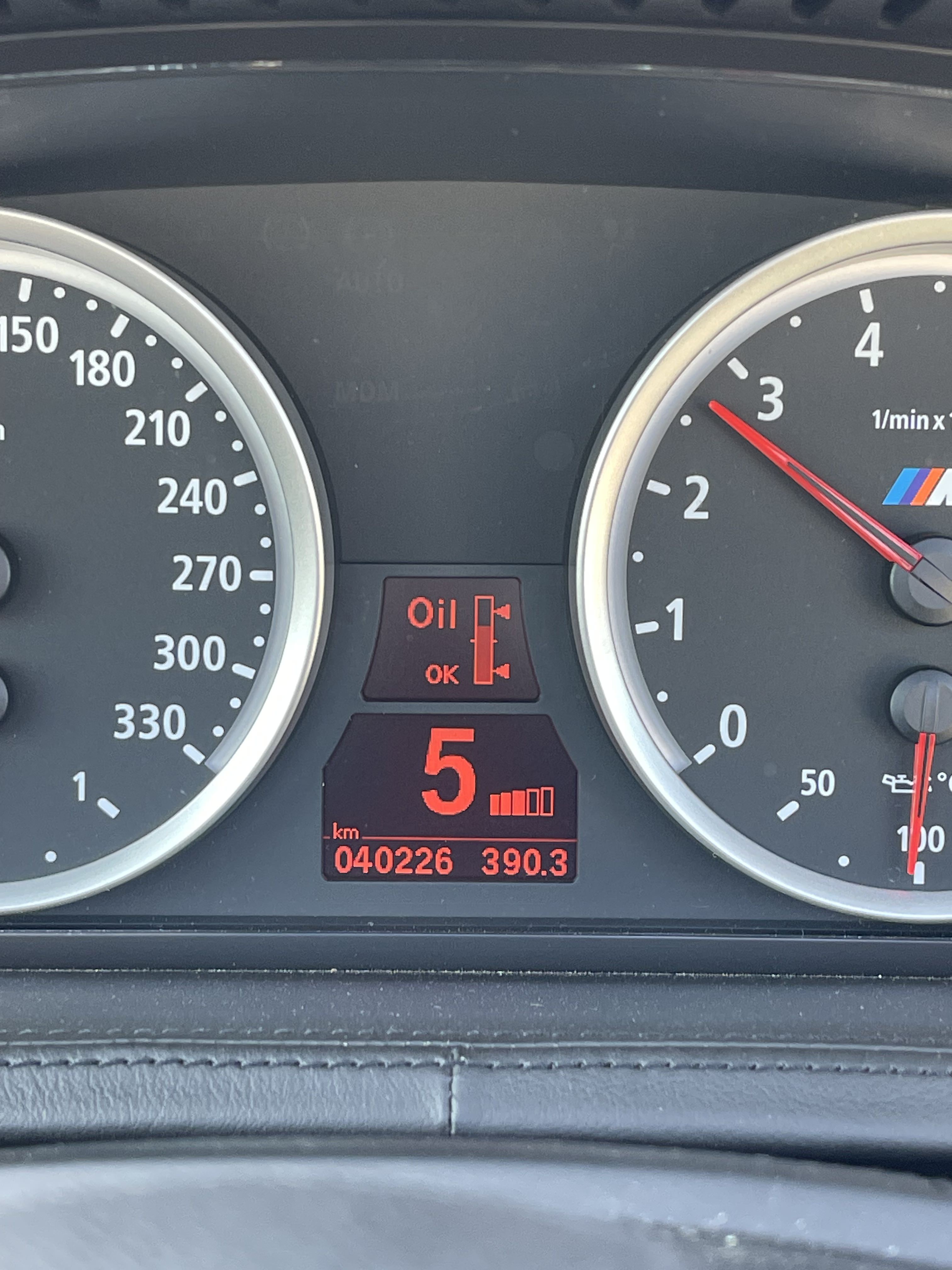

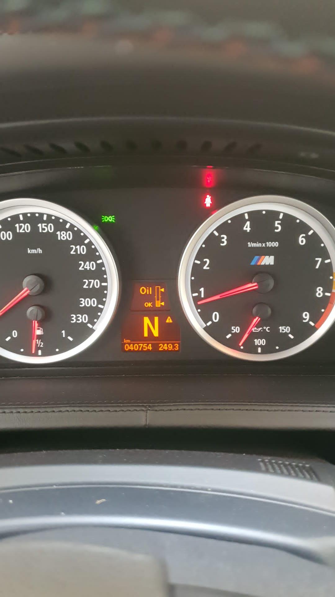

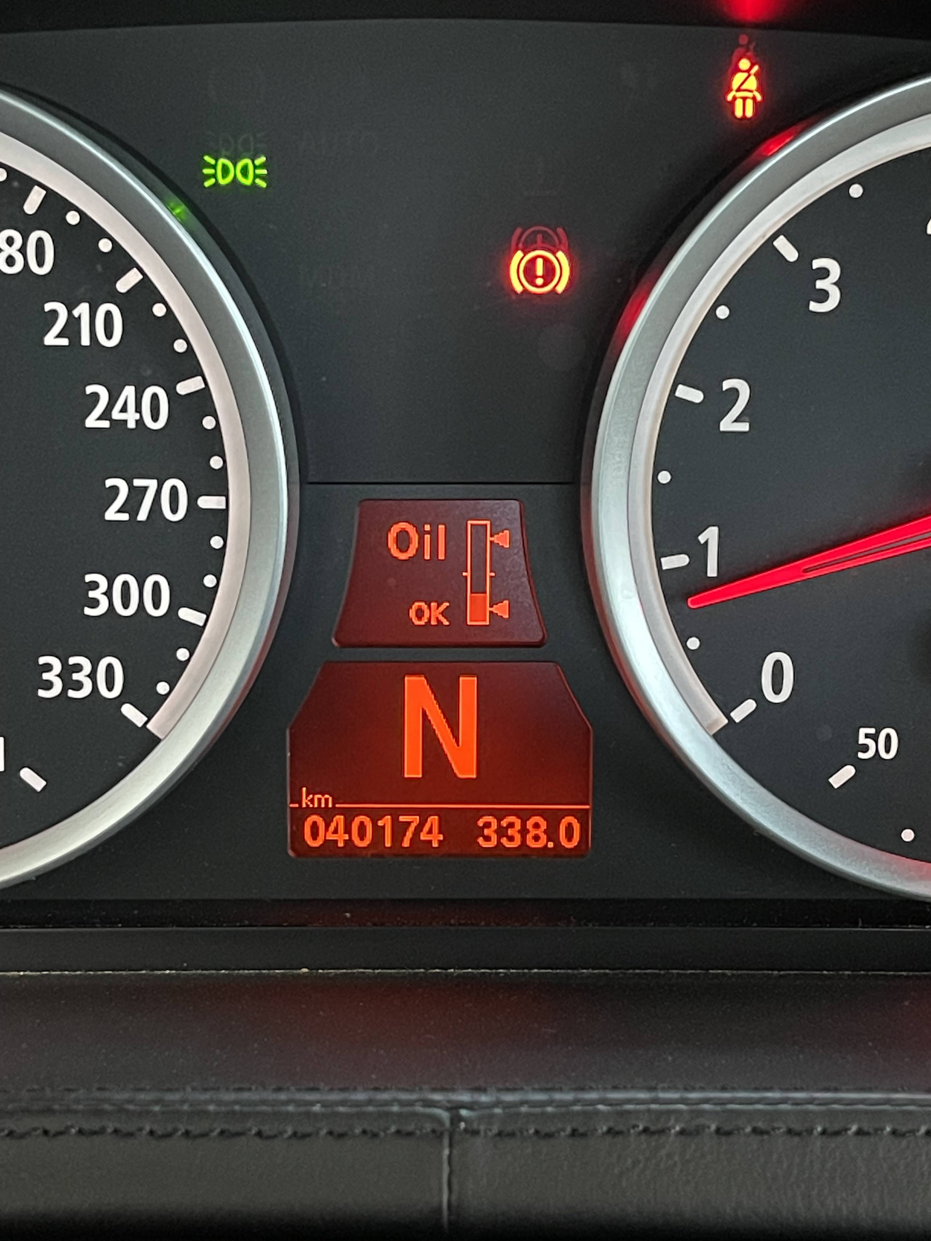

Je viens vers vous pour savoir si le V10 a la réputation de consommer de l’huile ?
Il y a environ 1200/1300km le niveau était au 3/4 en sortant de chez BMW.
J’ai l’impression qu’il a vite baissé entre ma dernière sortie et aujourd’hui…
Lors de ma dernière balade je suis monté plus souvent dans les tours c’est peut-être pour ça non ?
Regardez ou le niveau en est.
D’après vous il faut rajouter combien de litre l’huile ? Toujours ajouter de l’huile moteur froid ou peu importe ?
Merci pour votre aide😉
Modifié par Triathletecb76
Ajoute 0.4 à 0.5 litre.
Peu importe la température.
Il faut prendre un peu de recul sur l'indicateur de niveau dont la fiabilité est quelque peu limitée.

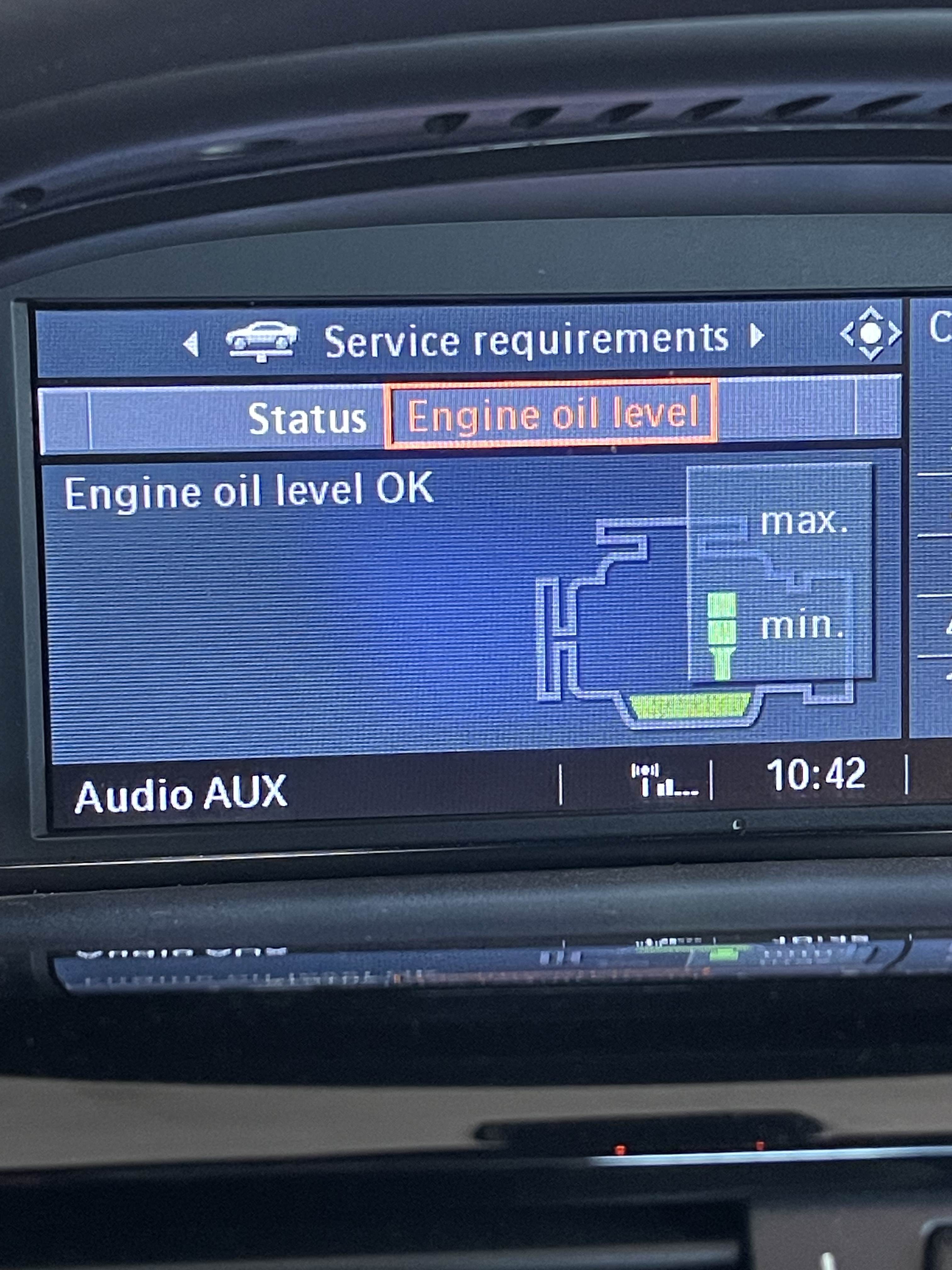

Après un appoint de 300ml voilà le résultat🤩
Merci pour ta réponse @z3m🙏🏻

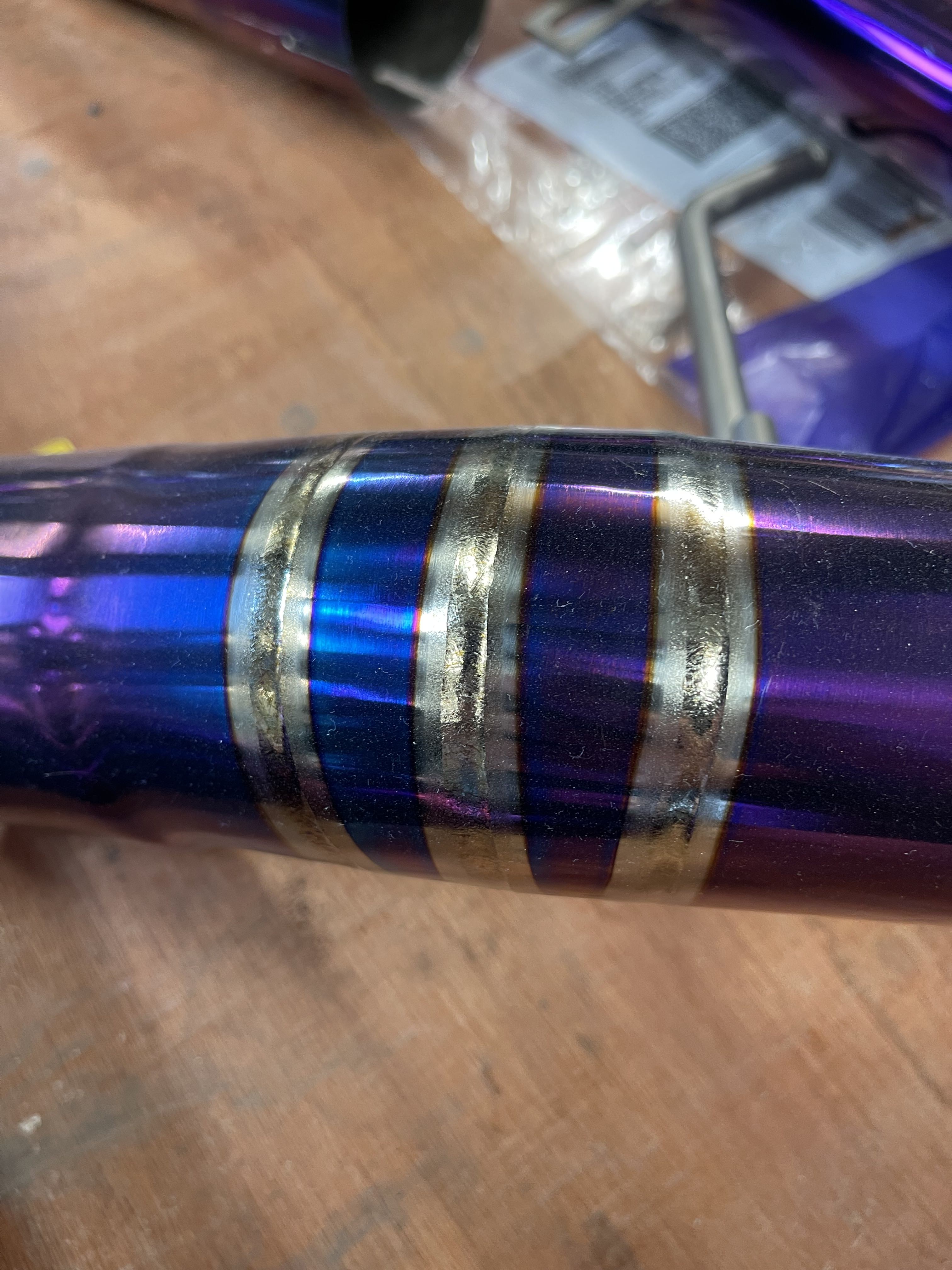

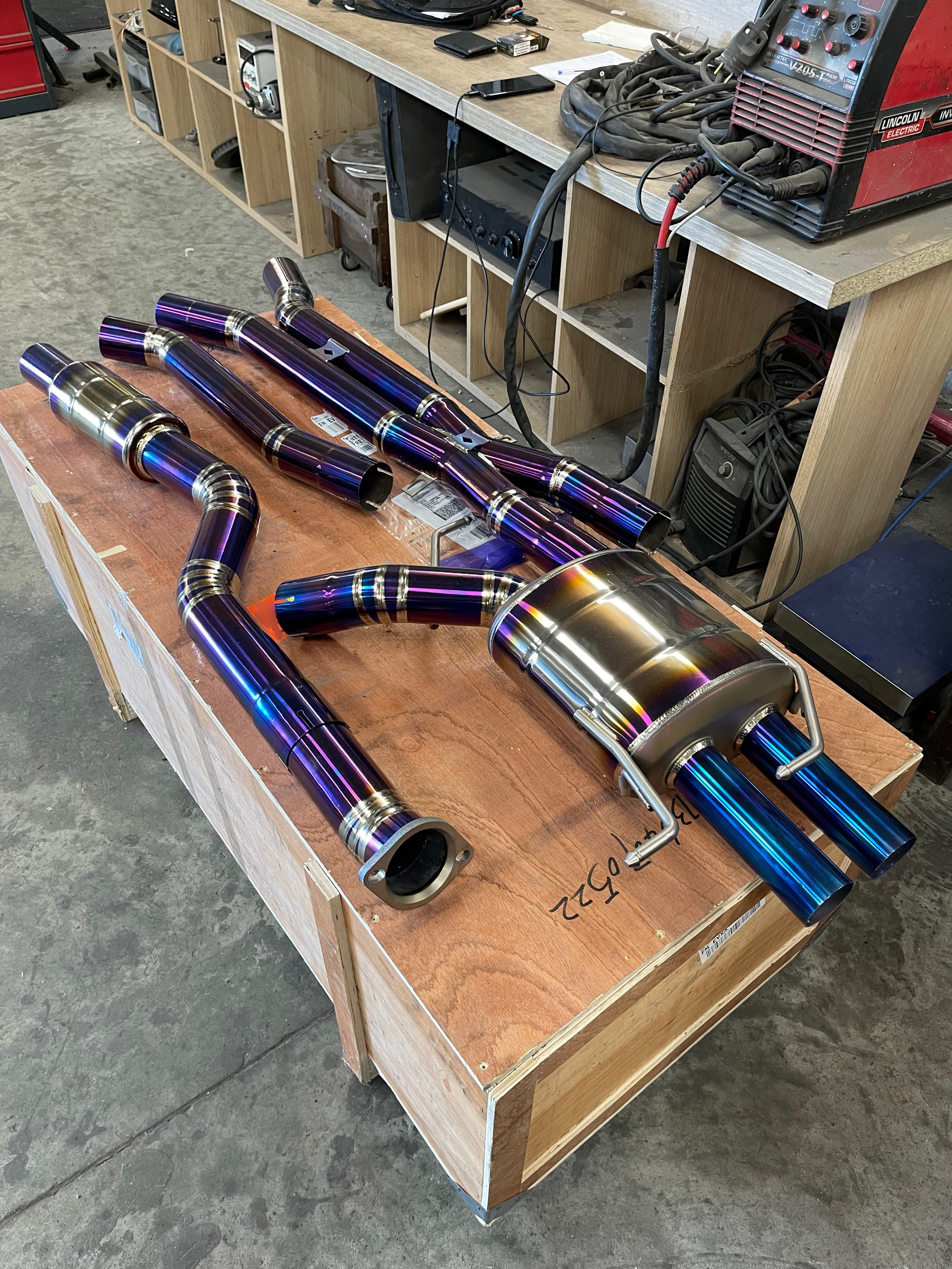

Je reviens vers vous non pas pour un problème de niveau d’huile mais pour vous montrer 2 photos de mon échappement titane.
Celui sur la photo n’est pas le mien car j’aurais des valves à dépression mais c’est exactement le même modèle.
J’attends le rendez vous de la DREAL le 23 Mai ainsi que le detailing intérieur + extérieur avec pose de céramique peinture et capote chez @FrenchCustomsDetailing77 qui aura lieu du 29 Mai au 4 Juin pour pouvoir poser cette merveille sur la voiture.
Il me tarde vraiment de faire ces 3 étapes pour que la Belle soit parfaite🤩🤩
C’est un échappement Made In Metalcustomexhaust (@metalcustomexhaust) que je trouve vraiment sublime et vous ?
Je trouve ça super beau, ca irait grave bien sur la mienne 🤣 Je me demande comment ça se comporte avec le temps/la chauffe
il y a 59 minutes, Vendest a dit :
Je vous tiendrai au courant😉
J’ai reçu ça aussi. 190€ mais ça fait bien plus propre !!

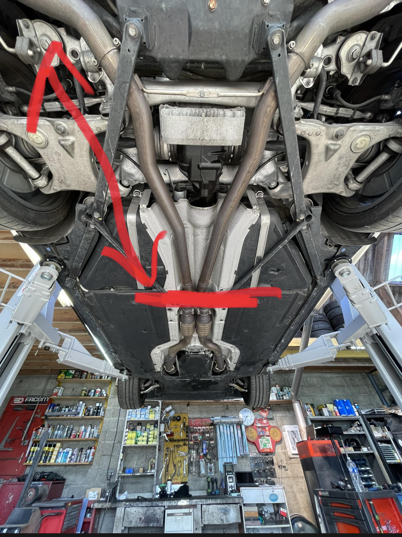

Le seul défaut mis à part l’ampoule du feu de recul c’est la demi ligne d’échappement qu’il m’a demandé de remettre d’origine et de lui faire une vidéo/photo😢
À ce propos, est ce qu’une demi ligne de M5 pourrait d’adapter à ma M6 ??
Sinon j’ai trouvé une ligne complète sur Leboncoin au prix de 400€, c’est à 2h30 de chez moi et ça m’embête de faire autant de route et dépenser autant d’argent pour une simple photo…
Si il y a une personne de Normandie qui a une demi ligne d’origine pour M6 et qui accepte de me la prêter le temps de la monter et peut-être la montrer au contrôleur ça serait génial 🙏🏻🙏🏻

Je te joint la photo de ce qu’il me faut😉
Yes sans faire le rabat-joie, j'aurais été surpris si cela avait passé avec la ligne.
Et quitte à remettre une ligne d'origine pour la DREAL, prend carrément toute la ligne de Babass s'il est OK. tu te feras moins chier car une demi ligne, il n'y a pas grand monde qui doit avoir ça.
Ok car j'avais une partie de ligne mais ca s'arrête grosso merdo au pont.
Donc je peux te prêter la ligne pour la photo voir plus par contre je devrais monter ta ligne le temps du contrôle si tu dois partir avec.
Et faut que tu descende sur la région parisienne.
Mais si besoin.
Merci beaucoup pour votre aide les gars c'est super sympa ;)
Je pense que je vais acheter la ligne complète à un gars qui en vend une à Alençon pour 400€ comme ca je me prendrais moins la tête...

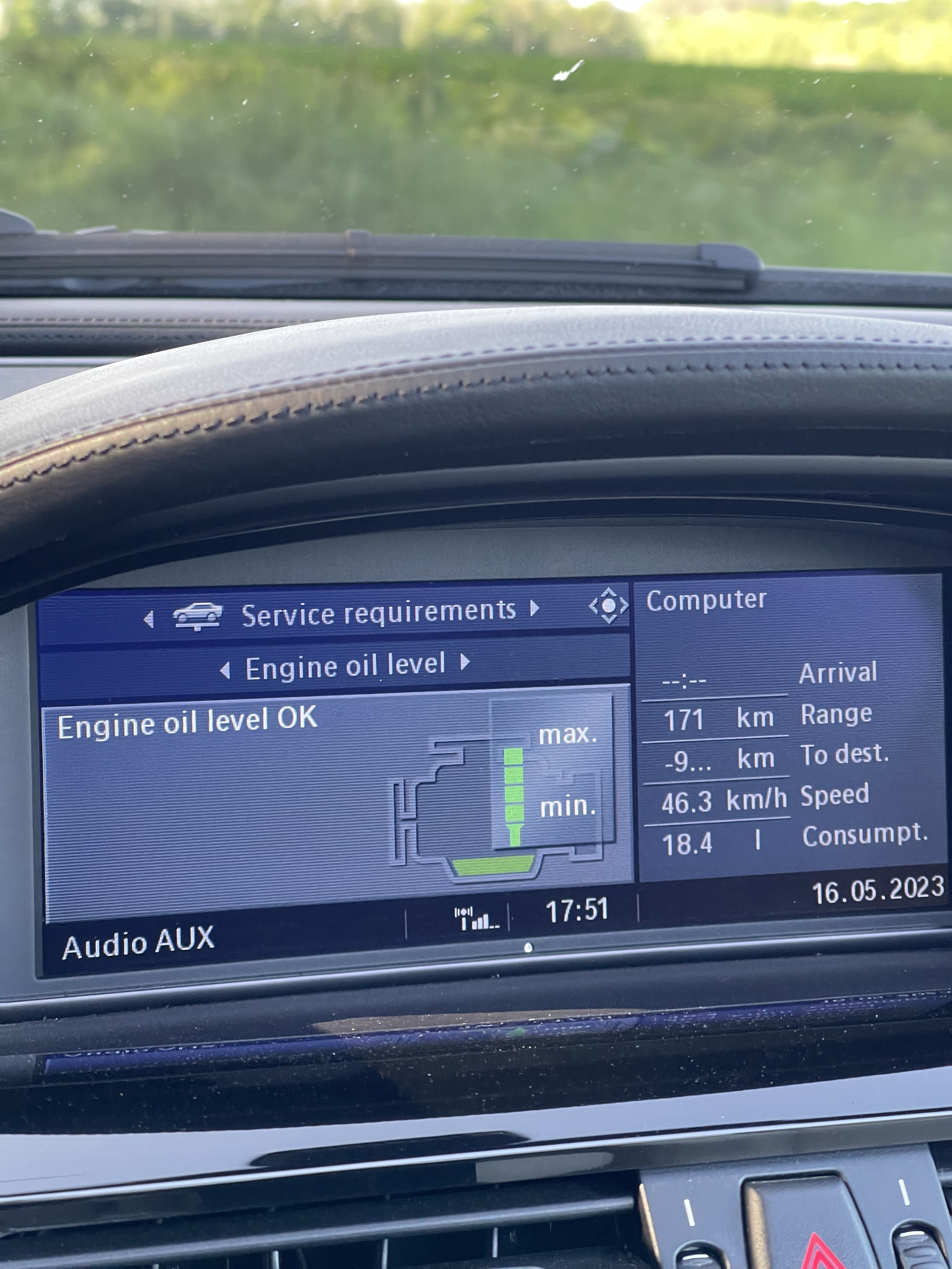

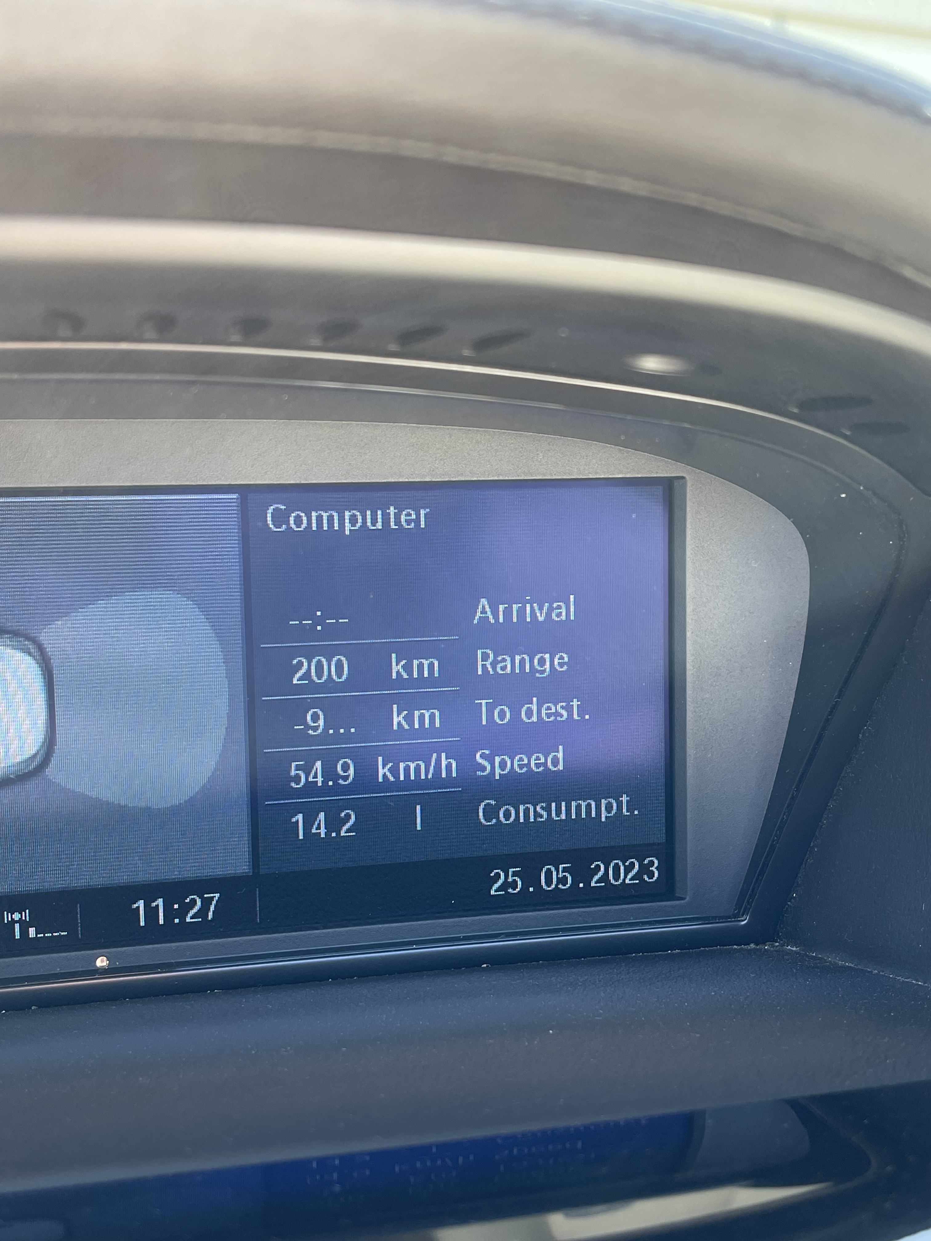

J’ai effectué ce matin mon plus grand trajet avec la voiture.
Direction chez French CustomS Detailing77 pour un detailing complet intérieur + extérieur + double couche de céramique🤩
250km avec 180km d’autoroute à 135km/h capoté et le reste à 80km/h sur nationale decapoté.
30’ de bouchon sur Rouen et sur Paris.
Le plein a été fait avant de partir et l’ordinateur de bord remis à 0 juste avant le trajet😉
15’ avant d’arrivée j’étais encore à 13,9l/100 !!
Je pensais plus être dans les 15l/100…
Les tunnels de la A14 était un régal avec la demi Supersprint préférée de la DREAL🤣🤣🤣
Il va falloir que je refasse un appoint d’huile. J’avais déjà rajouté 300ml il y a 600km. Sur le groupe Facebook les gars me disait de rajouter 750ml mais j’ai été faible et j’en ai mis moins🤣
La plupart des mecs consomme 1l/1000km d’huile. Je pense que je consomme moins mais je pense que ça dépend de l’utilisation et de la conduite non ?
Je n’ai jamais eu de voiture qui consommait de l’huile donc j’avoue que ça me fait bizarre de devoir faire des appoints souvent mais apparemment le V10 est gourmand en essence mais aussi en huile😜
Ne te tracasse pas pour la conso d'huile........c'est idem pour le V8 😅 Moi aussi je fut étonné de la conso de ce type de moulin....il faut toujours avoir 1 bidon d'appoint  dans le coffre 🤣🤣🤣.
Par contre j'attend d'avoir le message qui dit de rajouter 1L avant de faire l'appoint. J'ai remarqué que sur long trajet elle consomme beaucoup plus.....pas d'inquiétude car la concurrence c'est pareil, mon collège avec sa RS6 rajoute quasiment 1l pour 1000km.
Tout dépend de ton huile,
Depuis que je ne tourne plus en Castrol je ne fais plus de conso.
Depuis la dernière révision env 5 000km et 0 appoint, la jauge n'a même pas baissé (sachant que j'ai fait un controle Pression Vanos donc j'ai eu un peu de perte)…
J'ai l'impression que les additifs dans la castrol s'évaporent ce qui fait chuter le volume mais ca reste une hypothèse.
