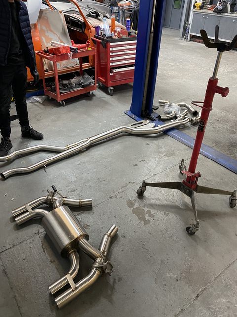

Plus trop de nouvelles depuis le montage des suspensions MPerformance, mais je reviens avec du lourd 🤪

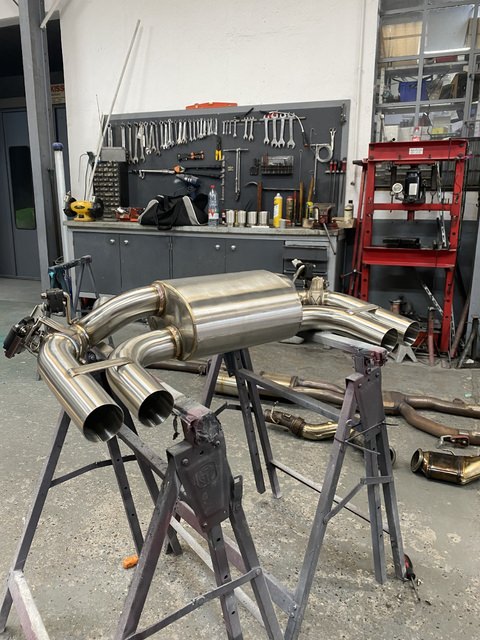

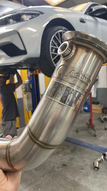

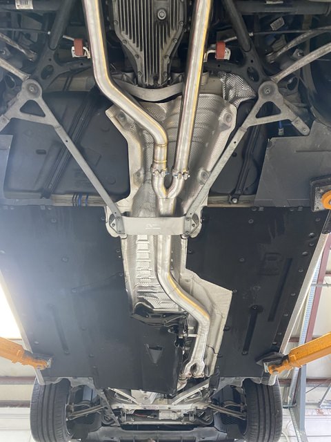

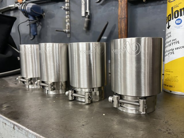

Tout d’abord un grand merci @Nakamiki de la Team Lupos pour ses conseils, sa disponibilité et son grand savoir ! C’est lui qui c’est occupé de la fourniture de mon échappement complet Activé Autowerke, composé de :
- Downpipes
- Single mid pipe
- Silencieux
Voilà quelques photos, la qualité est vraiment très bonne !
La sonorité est juste incroyable, malheureusement le rendu en vidéo ne rend vraiment pas hommage à cet échappement.
J’avais un peu peur au départ des décata, que le son soit vraiment pas beau, mais au final c’est une réussite !
Passons maintenant au ✨problème✨, c’est là que je vais avoir besoin de votre aide.
Mon véhicule étant de 2019, il n’a pas les derniers calculateurs qui sont bloqués, cependant il a reçu la dernière mise à jour, qui fait qu’en branchant mon flasher MHD à la prise OBD, je ne peux pas supprimer les catalyseurs ainsi que les FAPs. Je me retrouve donc avec une véhicule qui se met en défaut dès que je mets gaz.
Quelqu’un aurait-il déjà réussi à débloquer son calculateur, faire un fameux bench unlock ? Sinon il me reste la solution des détrompeurs, mais au prix de ces derniers, je préfère payer la licence MHD, étant donné que par la suite elle sera en stage 1.
D’avance merci pour vos lumières 🙏🏽

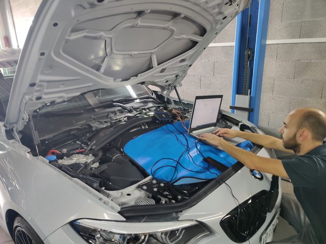

Merci @mame13fr! J’ai trouvé quelqu’un a 10 minutes de chez moi qui sait faire ça
En vrai démonter le calculateur sur S55 c'est assez galère alors que s'il se raccorde en bench sur la voiture c'est beaucoup moins de démontage.
Moi j'ai du en avoir pour 100€ de mémoire et 1H de main d'oeuvre.
@Geogeo91 ah … moi on me demande 300€ le bench unlock et 150€ le démontage du calculateur. Donc je me dis que ça fait énorme comparé à ce que tu me dis là !
Ta pas besoin de le démonter moi il la fait calculateur monter sur la voiture
Dans tous les cas 300€ vs 100€ que tu as payé, j’ai un peu de la peine à comprendre comment justifier 200€ d’écart 🥲
Modifié par DydyLaMalice
Suite à ton MP j'ai retrouvé les infos dans mon ordinateur.
C'était au garage Renault pouderoux le plessis-robinson pour 120€
Mais d'après google c'est devenu un rapide pare-brise ...
Le mécanicien était super compétent un ancien de chez BMW il connaissait par coeur, et le bench unlock en lui même a duré 5 minutes avec son autotuner. Je suis resté avec lui le temps de la prestation.
Le plus long était de démonter charge pipe et bost pipe pour pouvoir décalé l'échangeur et accéder au calculateur. Une fois qu'il avait la place pour connecter ces fils au calculateurs il la fait direcement calculateur sur la voiture. Car si tu veux sortir le calculateur c'est bien plus long il faut sortir toute admission etc je crois
Modifié par Geogeo91
