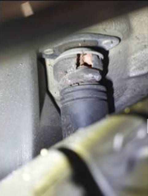

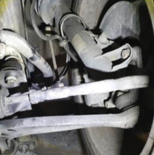

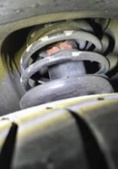

5493D5EF-BCE4-4007-8EC2-E0C9CB539B90.jpegPetite mise à jour : juste une correction de carrossage sur la roue avant gauche, à priori rien de méchant.
Au démontage des roues et sur le pont pour inspection, j’ai vu que les coupelles étaient pas en super état et les amortisseurs morts donc passage à des Bilstein B6. Changement des butées aussi (une avait disparue).
je change mes disques en suivant même si ils sont encore dans les specs mais limite. Je passe sur des ATE. Plaquettes Ferrodo DS performance que je trouve très bien et qui grincent pas (trop).
voilà voilà…
Modifié par BriskeWTF
