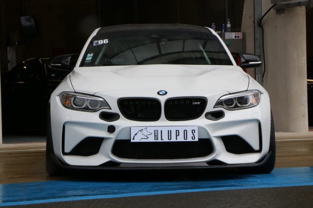

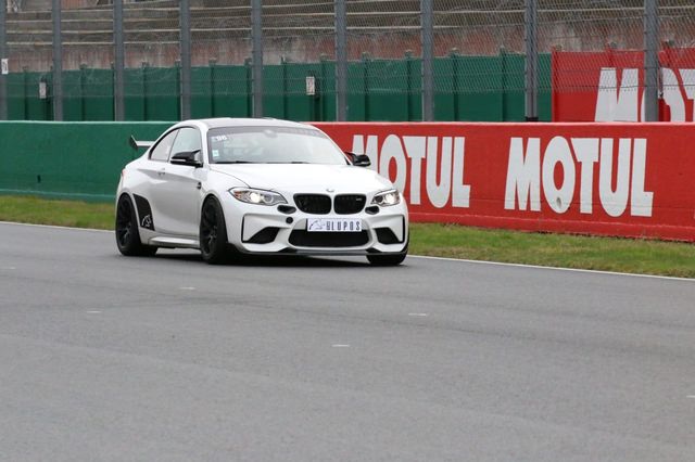

Comme certains le savent déjà, j'ai assez souvent des locataires à la maison. Soit pour des upgrade mécanique, des programmes complets, de la préparation esthétique ou de la rénovation cuir / intérieur.
Depuis un bon mois maintenant est rentrée en stage une M2 N55 pas banal, certains s'en rappelleront il s'agit de l'ex Doc Cupra qu'un ami a reprise.
On va couper court aux " c'etait trop cher, moi j'aurai pas pris ça, un S55 c'est mieux... blablabla... " , lui ça correspondait à son projet, son budget, son cahier des charges en tout point pour l'usage qu'il visait.
Bref l'auto est déjà plutôt bien affutée, rien est jamais parfait c'est normal, mais celle là avait l'avantage d’être pensée et montée de façon homogène, et par des gars qui sont pas trop des manches ( Marchal pour le châssis et Digitronic pour la mécanique / codage).

petit rappel du CV du tromblon :
-N55 avec turbo  hybride TTE550
-injection methanol
-DP akra 300cell
-ligne akra a valves
-allumage haute performance
-pompes machin dorch
-admi arma speed
-KW competition 2 voies revus
-qq elements rotulés ici et là sur le châssis
-gros frein pro5000R av et ar avec plaquettes PFC
-PScup2 sur Apex en 10.5 et 11. 265 et 295
-grosses barres H&R
-demi arceau wiecher
-recaro SPG
-awron
-toit carbone
-capot carbone
-aéro type M235i racing
-blablabla...
en gros potentiel de 500+ et 700nm+, avec une sural pas trop haute en pression, donc fiabilisé.
Modifié par Nakamiki

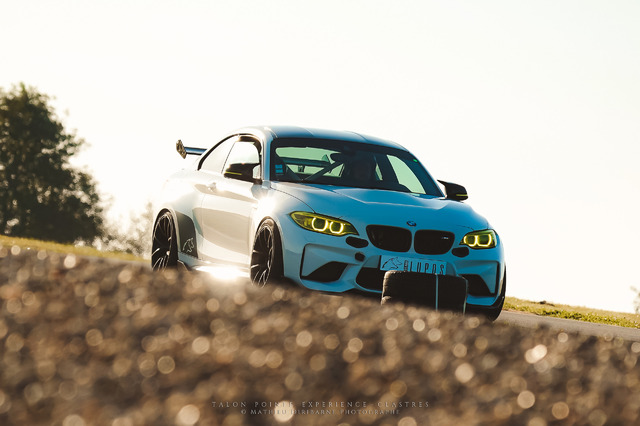

Vs l'autre M2 qui gravite autour de la team qui est en S55, avec 600cv+ et 800nm, la principale et première différence n'est pas le différentiel de puissance, mais l'exploitation. le N55 gonflé avec ce TTE550 se comporte comme un gros gros atmo, chargé tres tôt, tres peu de lag il délivre de façon assez civilisé (attention y'a qd même 700nm+ sur un châssis déjà pas avare pour pivoter !).
si sur route c'est rapidement délicat, sur piste sechante ou seche ça va tres bien et même on se dirait que la puissance semble naturelle pour l'auto. Seule zone encore inconnue : la capacité réelle à motricer, car dans les condition du 13 mars, en mode découverte (donc pas en OFF) , bah ça motricait que dalle ou après un certain temps .
Lorsque l'on commence à monter le rythme, moi qui avait une E36 compact, une E46 compact, une M3 E46 par le passé, j'ai retrouvé les sensations d'un châssis court / ramassé qui pivote super bien et tres vite avec un equilibre bluffant. Je pense que je vais m'y habituer tres vite moi qui vient de ce type de gabarit.
et en 3 tours sur le sechant on est déjà à 2.00 à 2.02 alors qu'on force pas encore vraiment... y'en a pas mal encore dessous en potentiel. mais ça se désuni pas, c'est parfois un peu delicat mais j'ai pas assez poussé pour la sentir piègeuse, et je l'ai pas roulé en Off qui aurait découvert probablement son vrai visage.
après rien n'est jamais parfait, l'auto doit évoluer déjà pour que son propriétaire se l'approprie et progresse dans son pilotage.
les points à gratter sont :
-Centrage des sieges par rapport au volant, typique des fixation macht schnell, on est trop sur la contre porte (pourtant une light) et un peu géné au coude gauche.
-sieges SPG seront remplacés par des poles position cuir (meilleur confort aux épaules, largeur au bassin un peu plus large. plus adapté pour les liaisons par la route
-distance au volant : spacer et glissieres "soviétiques" afin d'avoir une ergonomie optimale.
-carrossage du train Av à augmenter, il reste du gras sur les coupelles compétition, avec ce niveau de carro on va detruire les gommes sur l'exterieur
-lorsque le frein est froid, l'auto freine etrangement, un peu en biais : doute sur le parallélisme du montage. à verifier.
-feeling des freins : les disques RB brakes font le job, mais pas ouf, on a pas ce qu'on est en droit d'attendre d'un kit en pro5000R, pour moi c'est sous exploité Vs toutes les autre config testés
-ajout d'un refroidissement des freins AR ( même solution que  @nicomasou )
-peinture PC AV et lame. pour l'esthétisme.
-Train AV à refaire, ça claque comme un pistarde qui a bouffé du vibreur. pas grave en soit, mais informations parasites lorsque l'on roule.
-diverses conneries... paske ça s'arrête jamais
-Drexler à suivre fin d'année d'ici là un soft de gestion du E-diff façon M2 CS
si pas mal de point semblent du détail, ou si certains s'y habitueraient tres bien, je comprends sont exigence et le besoin d’être 100% à l'aise dedans, et 100% en confiance ( les freins par ex ne donnent pas forcément confiance).
....to be continued....

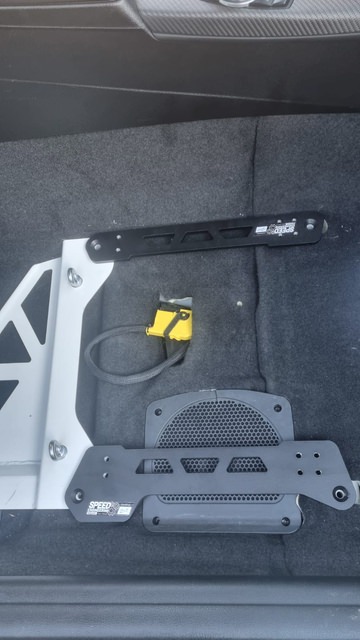

remontage cette semaine à priori. Mais avant ça, chantier intérieur et adaptation à la philosophie et à la morphologie du propriétaire actuel :
-baquets poles po cuir.
-harnais Schroth
-Fixation Speed engineering pour recentrer le siege
-spacer volant
-relocalisation de l'extincteur ( il etait devant le siege passager non reglable, avec la glissiere, plus d'acces => faut le bouger )
-installation de fixation de harnais au normes (Schroth B23 )

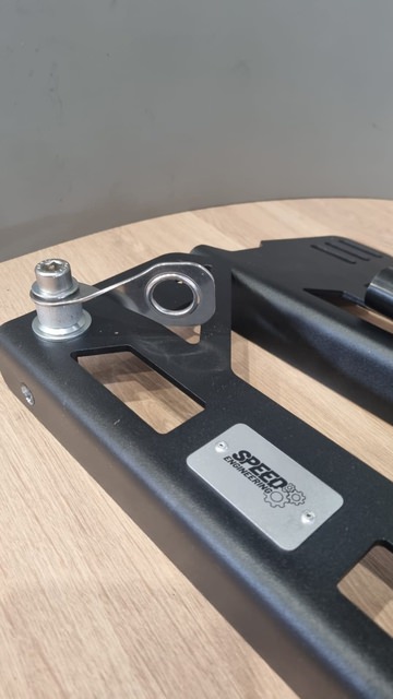

les photos:
rails Speed posé ( on remplace les vis et on mets des tetes fraisés) .

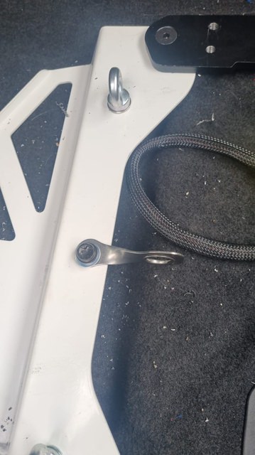

Comme les précédent harnais étaient en 6 points on passe en 5 point Schroth , rajout d'un point central avec réutilisation des vis de sieges OEM:
on fait de même sur les equerres Speed  (utilisation de spacer obligatoire), et reprises de vis de qualité OEM :

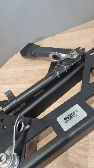

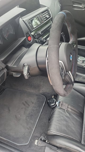

 montage du spacer de volant qui maintien le reglage en profondeur, la distance au volant devient plus naturelle, sans avoir les jambes trop pliées :

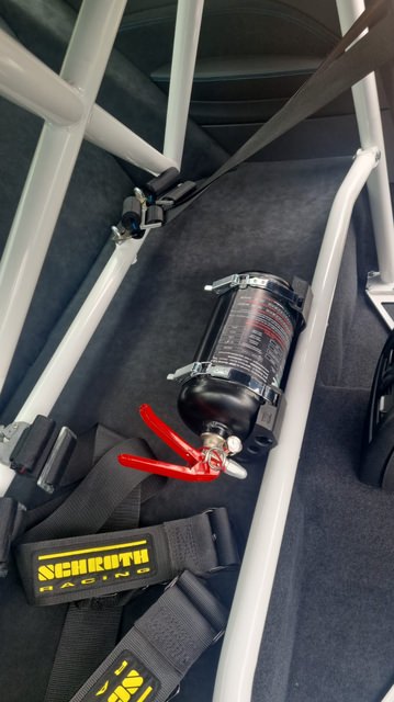

montage de l'extincteur sur l'arceau, il devient du coup accessible pour les 2 occupants ( c'est bien quand une caisse marche à l'alcool). :

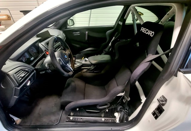

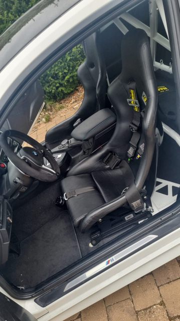

Sieges en place :

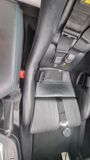

à noter que l'espace sieges / console , qui était de 3 à 4 cm , passe au minimum requis pour y loger l'attache de ceinture, on est donc déporté vers l'axe et on est à l'axe du volant .  Naturellement ça donne un peu plus d'espace au coude à gauche ( le propriétaire fait 1m88 et 95kg ... d'ou le fait que le SPG était un peu trop juste.).

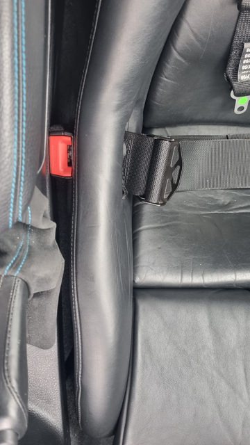

là on voit aussi que l'endroit ou est fixé la boucle Schroth B23 permet d'acceder au reglage du harnais . Car en général quand le siege est centré, dans une caisse non vidée à l'os, l'acces au reglage du harnais peut vite devenir une galère car la plupart des harnais ne sont pas en pull down ( le reglage se fait de la boucle centrale vers la fixation externe dans cette config), et c'est le cas ici.
