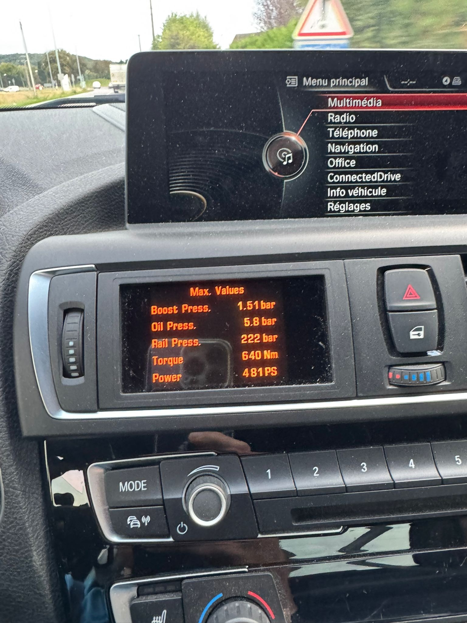

Fait ce jour la 2eme mouture de la geo, j avais fait 1 premier jet en modifiant que le parra. Car la pince arriere etait extreme.
puis re regler les clics ( tout etait en soft …sans doute l intention de faire un setup pluie) , du coup elle décollait du nez a l accel et le moindre defaut de grip sur les roues arr faisait pivoter le nez …ce qui arrive vite avec 500+ et 700nm. Donc dur d ouvrir fort.  Une fois fait des clic clic ici et la et 2 ou 3 petits tours sur la speciale du neubourg-ring j ai stoppé là et decidé de repartir fignoler la geo.
repassage en geo avec cette fois la totale, mais qu’est-ce que ca bouge en parra ces M2. Et comme les spl parts ont des vis titane un peu molles, je les ai passé en vis acier ( qui rouillent ) mais bien plus costaud. Ce qui permet de serrer sans avoir peur de foirer l empreinte. Là on est pas mal je pense, je validerai les clics sur une enième speciale.
mais globalement :
-je peux piler a froid comme a chaud en lâchant le volant : elle file droit
-je peux mettre tranquillement 600nm même sur route de cambrousse toute fumée, la ou avant a 450nm c etait flippant
-j ai assez de motricité pour lui faire cracher ses 490 a 500cv sur la même route defoncée et bosselée
-elle est plus stable et se met en appui plus volontier
c est pas la e92 avec son empattement xxl mais y a déjà un net mieux. Je vais revenir aux clics de marchal pour comparer avec mon setup.

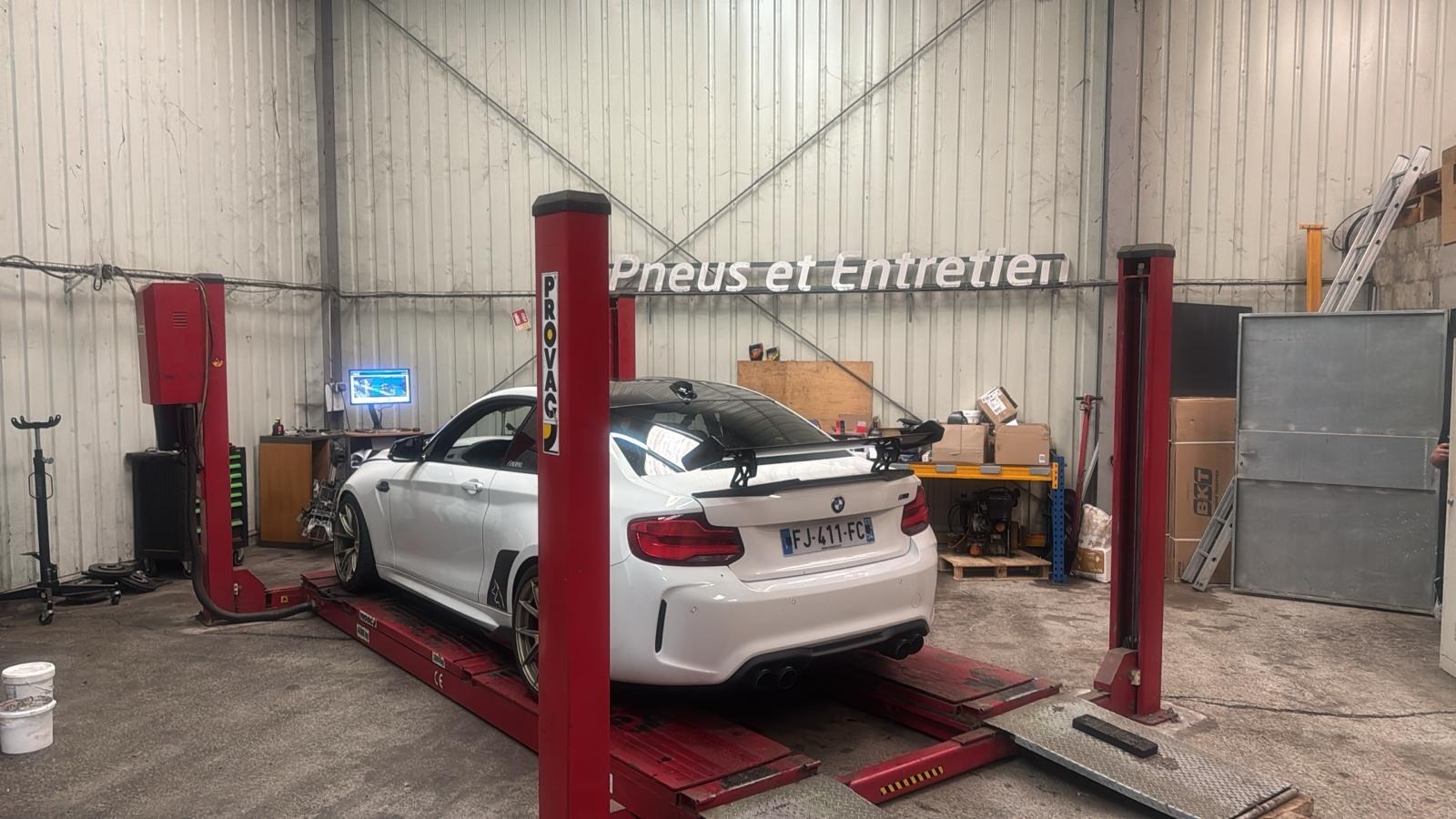

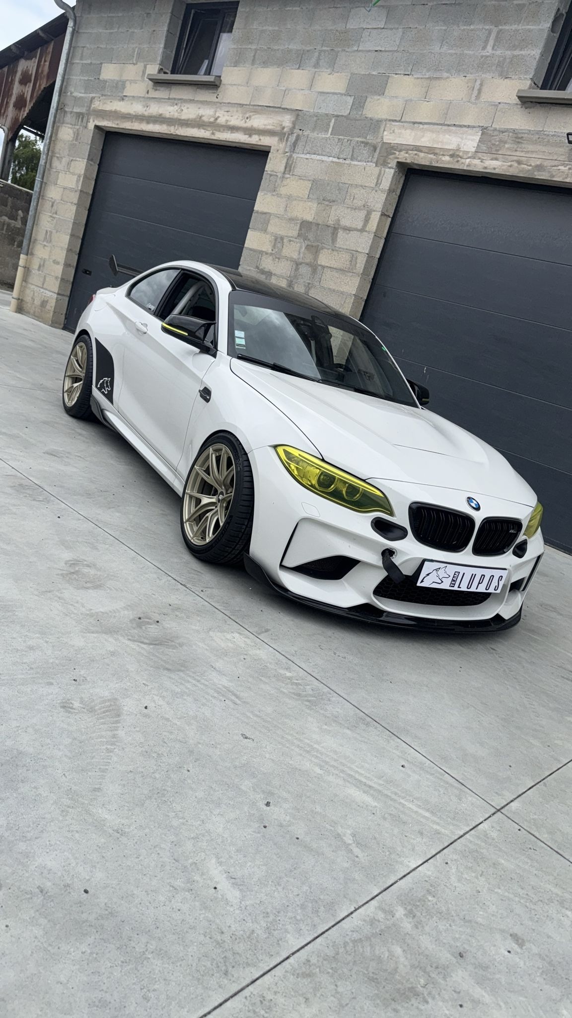

on commence par le facile, les jantes .
La monte en apex EC7 etait en ET33 devant et ET44, 10 devant et 11 derrière . les largeurs pas de pb, c'est impec et archi connu pour les M2 M3 M4. ET44 derrière c'est un classique no pb. mais ET33devant là ça va pas, même avec une cale de 12mm, le pneu en appui vient frotter sur le support de biellette de barre stab des KW compet... et à force de tourner bah il tourne de plus en plus facilement, les biellettes petents. du coté intérieur de passage de roue ça leche le boa et le découpe.
On est passé sur les Racing Division Pista, même spec sauf devant ou on est parti de base sur un ET20 ( ET12 disponible aussi mais si c'est trop pas de marche arrière) , cet offset passe dès 2,5° de carro ou bien en amorto OEM avec des pneus OEM flanc tirés. là on a ajouté une cale de 15 encore et avec 3.2° de carro ça fit impeccable. un ET 12 aurait été jouable comme je le pensais, mais en cas de revente les ET12 ça peut etre compliqué et limitant.

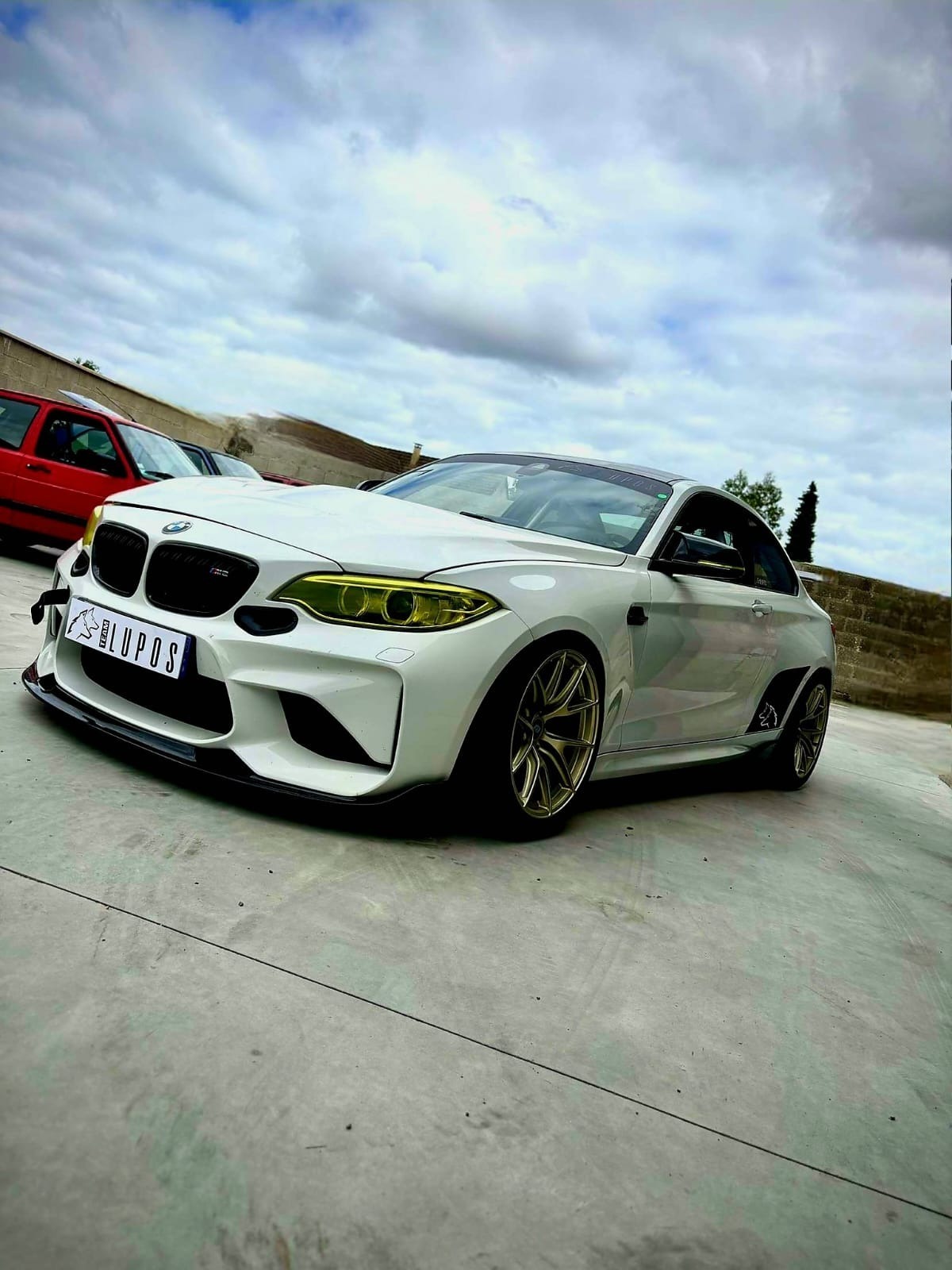

On a prit 2 set, Un a été repeint en light gold, et le 2eme en hypersilver. le light gold c'est la monte daily en PS5 , et l'hypersilver sera probablement monté en CR-S car les troféo ont déjà 4ans et sont sec. le train en cup2 aussi était vieux et a fini déroulé en bandes de maquage de au sol par un hooligan en M4 de 800cv ...
WhatsApp Image 2025-09-21 at 10.14.05.jpegWhatsApp Image 2025-09-21 at 10.14.07.jpegWhatsApp Image 2025-09-14 at 15.32.57.jpeg
il voulait absolument ce light gold, au début j'avais un doute avec le blanc, meaculpa, car combiné aux touches noires ça marche très bien....

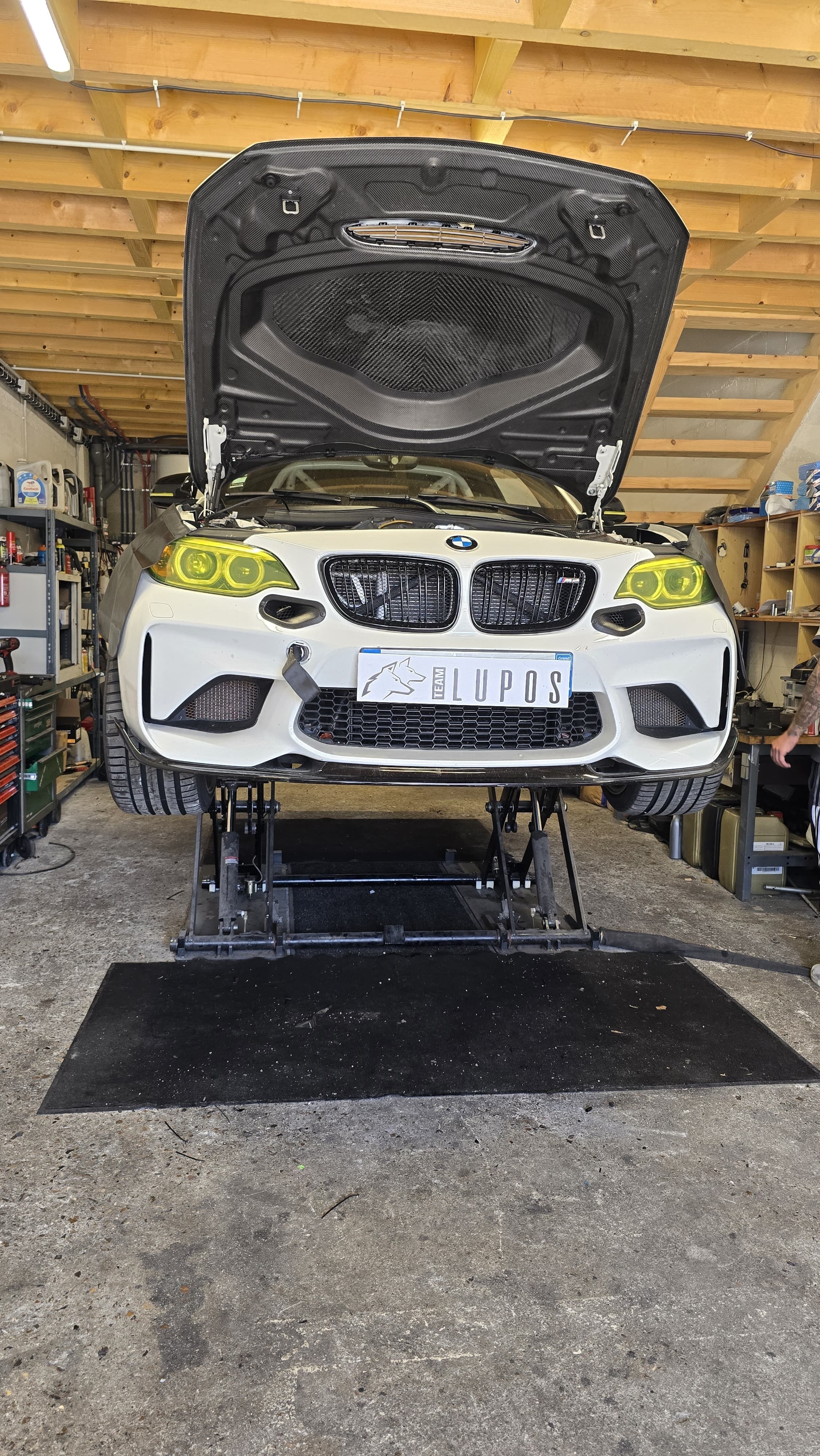

Entretien annuel :
opération anecdotique, on en a profité pour installer le thermostat Mosselman pour anticiper la suite. Au passage on se rend compte que la super jauge mécanique de M2 CS racing est plus que douteuse. Lorsque l'on met la contenance théorique du moteur en huile, la jaune est même pas au mini. le mini correspond à 0.5 à 0.7L de plus... et encore une super modification de david qui sert à rien hormis ajouter de l'incertitude. et la jauge électronique... bon no comment ! on sait tous ce qu'est cette merveille.

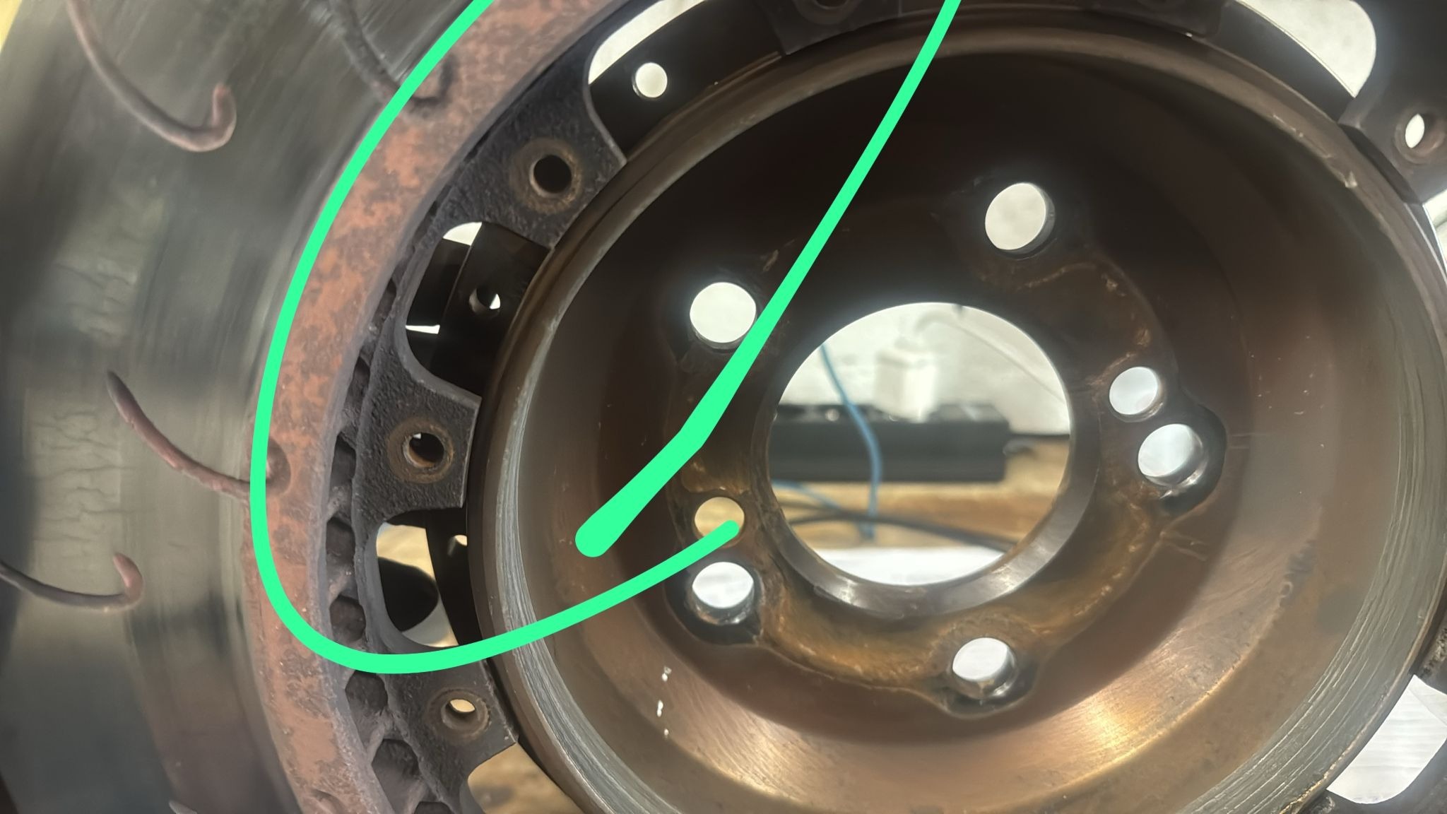

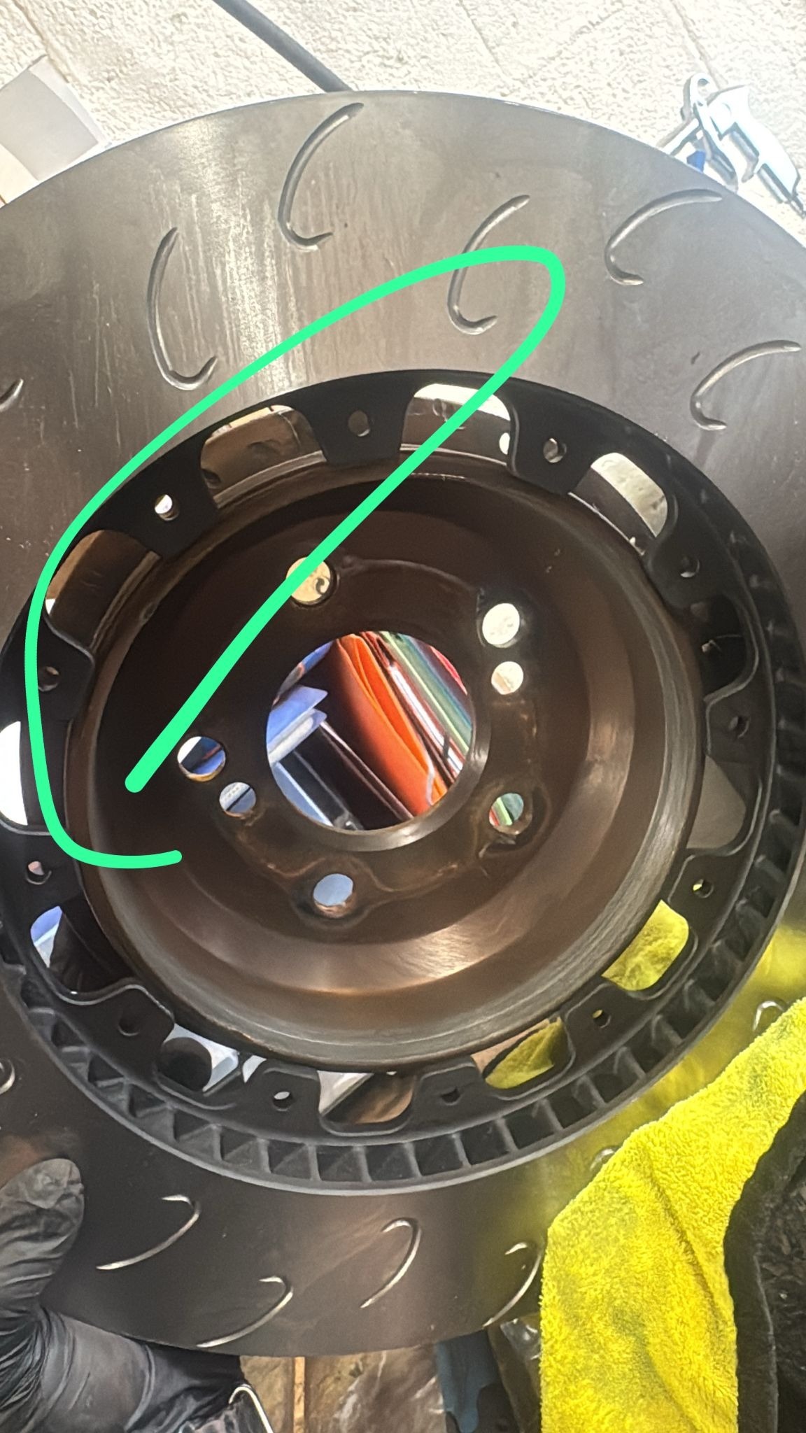

Les disques AR sont fissurés... et y'en avait une paire à l'achat de l'auto de rechange.
sauf que:
WhatsApp Image 2025-09-21 at 10.13.18.jpegWhatsApp Image 2025-07-16 at 11.37.44.jpeg
ET oui les dents sont trop longues... le disque en place à été modifié grossièrement ( tour je pense), les arretes sont saillantes et ça a été monté en force sur le bol alu !! superbe ... le fameux disque AP racing n'en est pas un , sur à 200% puisque tout les disques AP, et toutes les pieces, ont une gravure type CP1234-5678/AA ... et la que dalle !! on est bon à reprendre aussi en usinage les dents. ce que je fais faire à la fraiseuse pour eviter les impact de l'outil d'un tour, j'augmente un peu le jeu au bol pour prendre en compte la dilatation du bol qui est quasi 3x supérieure à la fonte, petit rayon comme à l'origine, visserie neuve et voila cette petite surprise reglée.

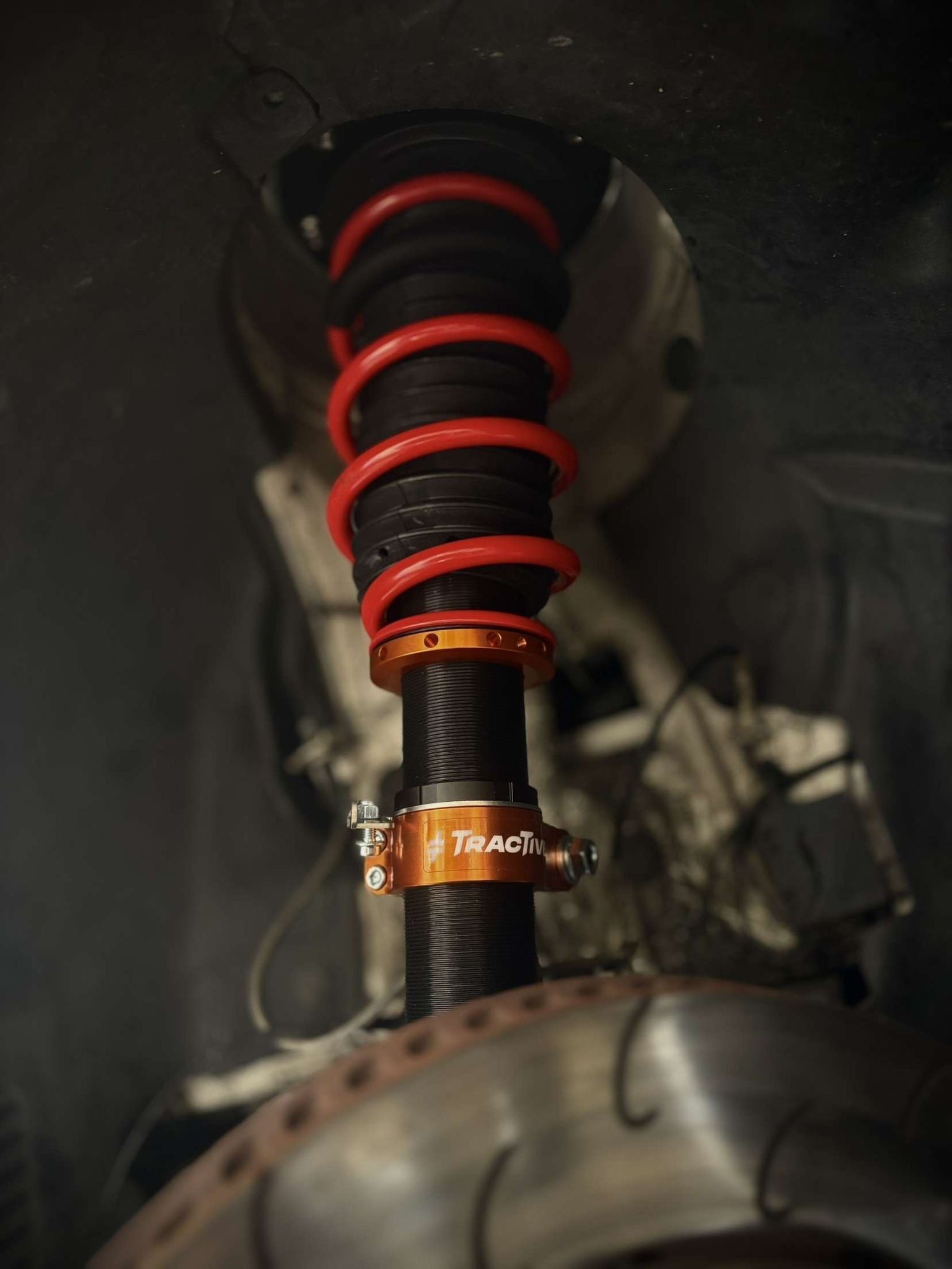

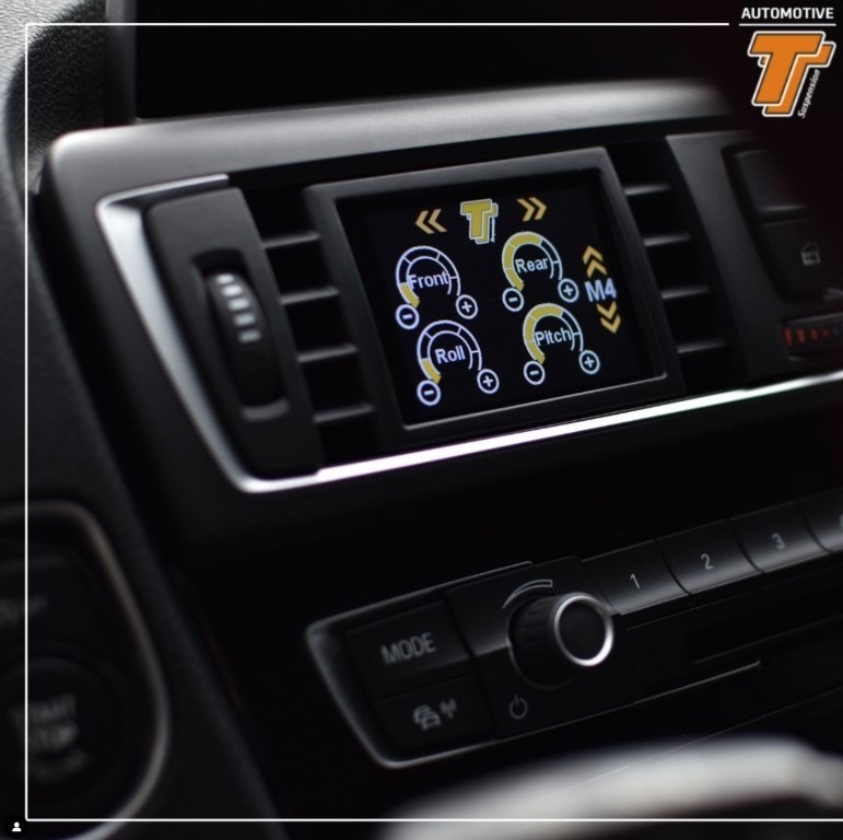

Suspates douteuses , bruits importants : gros upgrade et découvertes de manoucheries diverses.
les KW competitions qui étaient sur l'auto sont vu par beaucoup comme du top matos, maintenant que j'ai eu la chance de tester d'autres marques à prix sensiblement équivalent je discerne mieux les choses, et connaissant l'usage final et les attentes du propriétaire de la M2 c'est evident que ça matche pas.
Les KW competition sont des suspensions rèches, rugueuses, totalement incapable de la moindre polyvalence, du moindre confort... plus tu les buttes plus ça aime ! avec ça tu peux rentrer fort sur des vibreurs et ça destabilise beaucoup moins l'auto que des clubsports. c'est fait pour etre maltraité... mais lui souhaite profiter plus de son auto, je lui explique que plus de polyvalence en conservant de la performance = montée en gamme = prix supérieur... mais il faut placer le curseur. Je lui propose alors des intrax 1K2 + système Arc , ou bien des tractive pilotées et avec ecran digital.
les 2 systèmes , ARC et pilotage indépendant, permettent d'avoir de super performance, tout en gardant des ressorts relativement souples. cela a plusieurs avantage : confort certes, mais l'usure de pneus est mieux maitrisé en roulage normal, adaptation à des conditions mouilllées plus facile ... Il choisit le coté High tech pour le tractive et l'ecran de controle à portée de main
on ne regle plus compression / détente ... mais dureté Avant et Arrière + controle roulis / tangage uniquement. le système traduit en paramètre et pilote en continue.
lors du démontage des KW compétition on retrouve de la petite manoucherie comme on en trouvé de partout.... amorto AV inversé G et D ( décidément !!) et evidement comme les pattes pour les cables faisaient chier, ça a été rabattu à la massette . serieusement ?? bah oui 🤨
les bruits "normaux" ... en fait les suspates sont rincées après 10 000km env, sans doute moins... 3 amortos sur 4 sont des pompes à velo. Les coupelles sont ravagées et ont un jeu important . mais peut etre que c'est normal ! la revision chez KW coutera env 900€ hors fdp et piece détachées supplémentaires. Mon mécanicien les reprendra pour sa M4 de terroriste.
une fois qu'on a supprimé cette énième tumeur l'installation mécanique et electrique peut commencer. Aux tractive on rajoute des butées catouchouc OEM neuve, des coupelles AR neuve de M4 ( pour passer le cable du pilotage comme sur l'EDC), des coupelles AV tractive, des joints de coupelles, et autres protections des tubes d'amorto
le réglage en HT avant se fait de façon dit "infini" puisque l'on peut monter le corps de l'amorto dans la fusée, puis sous le ressort ( ce n'est pas réellement de la précompression puisque le ressort n'a pas de chapeau autre que la coupelle et que ça joue reéllement sur la HT).
Derrière c'est le système classique avec ressort déporté. Ressort fourni qui est un poil long pour une auto allegée, on ne baisse que de 5 à 10mm vs OEM. je suppose qu'une auto OEM serait plus basse. On bosse avec la technique de tractive pour obtenir des ressort adaptés aux autos allégées et demandant à etre basse. là en l’état l'auto passe partout, et n'est rabaissé que tres peu.
Géo adaptée pour fini evidement avec mes specs clubsport adapté au setup.

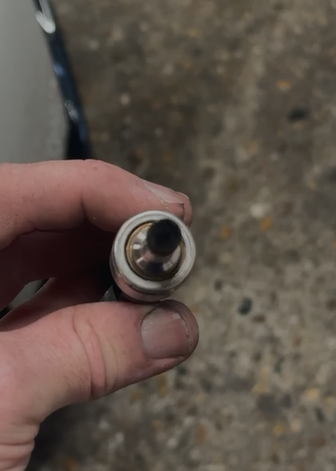

3eme constat : on sort les bougies, et mon mécanicien me dit :
- sont même pas gappées
-si je les ai faites moi même y'a moins de 4000km, gappée à 0.022 pouces (j'ai retrouvé mes notes)
-non regarde .. 0,7mm , 0,63mm .. c'est des NGK mais pas gappée et elles sont pas fraiches fraiches.
-NGK ? moi j'avais mis OEM 🤨
et là je me rappelle que la M2 à été chez un autre pro de RP, en même temps qu'une M4 qui avait justement des soucis... je pense qu'on a retrouvé les bougies de la M4 . en réalité y'a que les NGK gappées qui marchent sur les N55 S55 qui sont un peu poussés. Mais la durée de vie s'en trouve réduite à 8000 km / 10 000km maxi ( m'en fout c'est la frequence à laquelle je change).
On remet 6 NGK neuves, gappées, et comme on s'est aussi fait taxé par le "pro" les 6 bobines OEM neuves que j'avais mise on mets des bobines qui vont bien et testé et saigner sur la M4 de l'enfer. on part sur une base propre et sure.

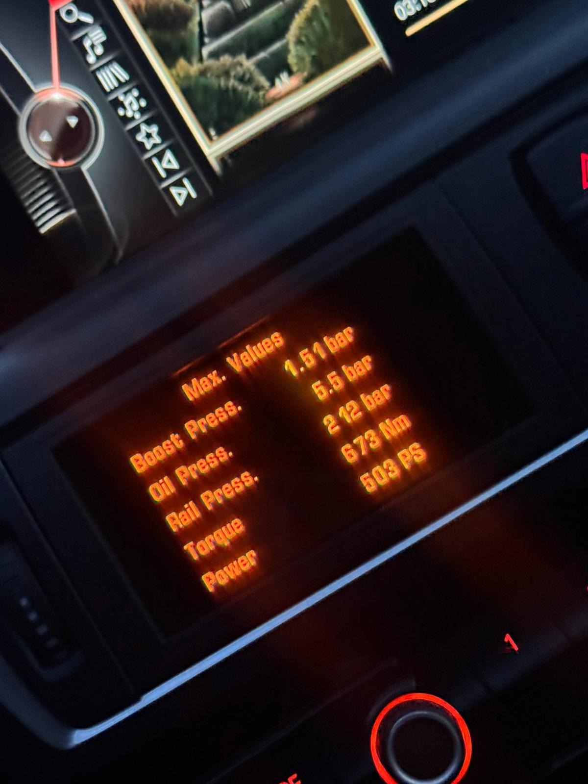

On commence donc par couper le méthanol en urgence, on fait des log ... tout les rapport, mi gaz, full gaz, tout les modes etc... on fait 4 vagues de gestion / log / affinage / Log / affinage etc...
et arrivé à un certain point ou on commence à monter un peu la pression au dela des 1.5b de sural ( rappel le TTE550 encaisse 1.9b en continu... donc 600cv au SP98 et 800nm... pépouze), y'a des merde. Rapidement l'homme qui lit dans les log comme Néo lit dans la matrice, il dit de checker le capteur MAP il a un doute ses lectures sont pas clean à partir de 1.45b et donc le calculo extrapole.

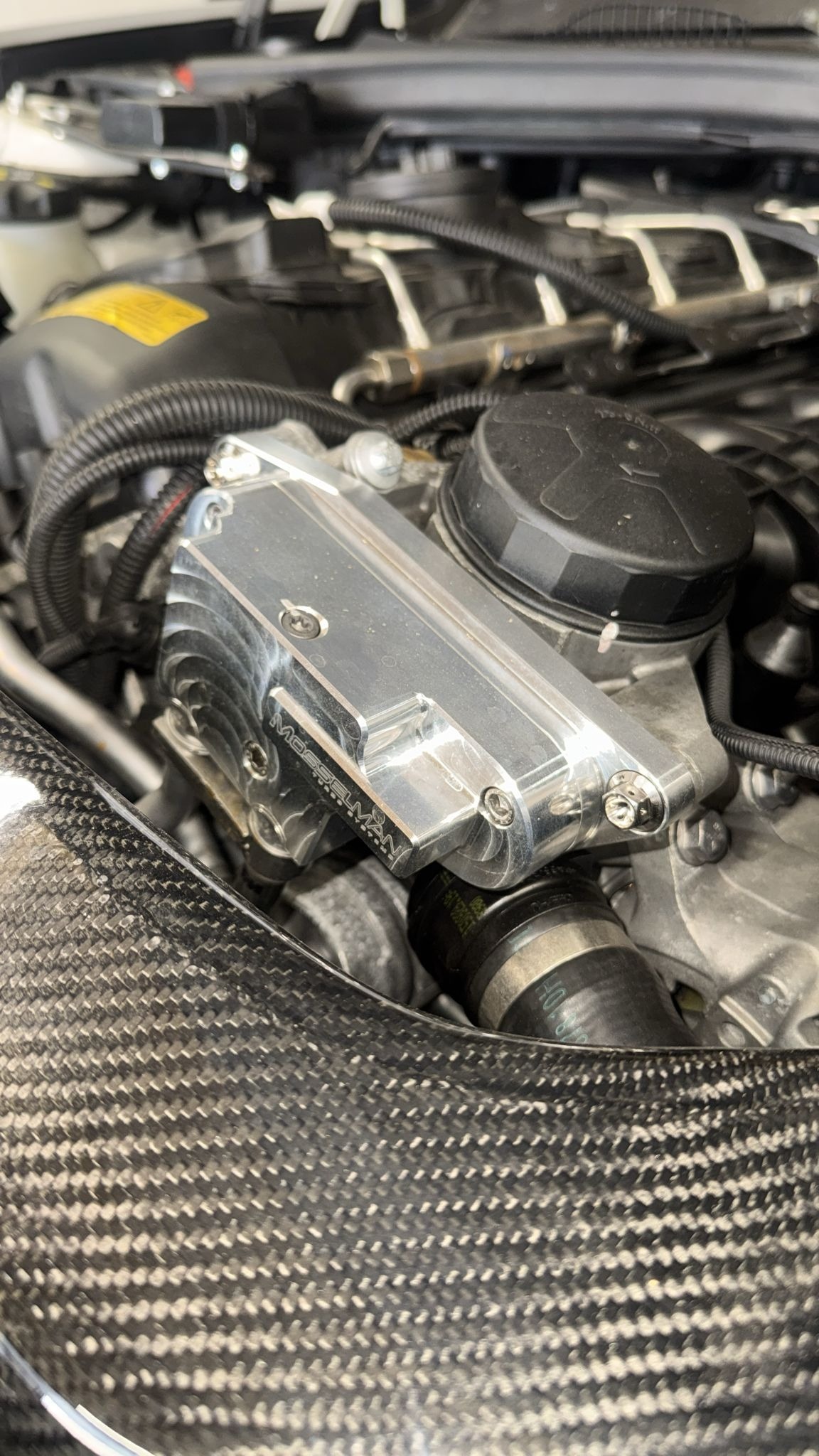

On sort le bidule, pas OEM, photo + IA sur la ref = Ohhhh un capteur MAP Aliexpress à 50€ !! quelle économie énorme... car un capteur MAP 3.5b de N54 OEM coute la somme monstrueuse de 100€ . Sérieux qui monte unb stage 3, avec un turbo à 6K, du méthanol et mets une merde comme ça... c'est LE capteur de pilotage de la sural !!
On commande le bon capteur, 2j après il est jeté dessus et c'est reparti pour des log ... et là ... on voit surgit des adaptation hors normes sur les cylindres 4 et 5. Là on sent qu'on arrive en mode découverte, les adaptations c'est pas la mort, mais pour une caisse qui est destiné à se faire buter il veut zéro doute car c'est lui qui est responsable.
On commence par déplacer les bougies / bobines du banc 1 sur banc 2 ... le défaut suit pas : soit injecteur , soit les cylindres ont prit tarif.
allo houston... we have a situation here !
bon c'est pas les cylindres, le méthanol a déglingué totalement les injo. le 2 montre des mini signes de faiblesses, et comme on a ça en stock on met 6 injos de S55, même ref en théorie mais le spray est en cone plus qu'en jet. Le jet est meilleur pour la thermique car il tape le piston et ca se vaporise en pompant la chaleur, et le cone favorise une combustion meilleure... on se dit que le mappeur verra tout au travers des log = les S55 sont validés on continue avec ça.
2eme MAP timide avec injo N55, pression pas affinées
5eme MAP, encore avant les injo S55, la cartographie demandée delivre la puissance et le couple de 2500 à 7000 tours sans faiblir, le couple sort progressivement avec des step tout les 500 tours, pour tout lacher à 5000 / 5500 ... en plus de ça en mode auto une tempo à été ajouté en cas de kick down pour pas que ça partir en bull ride, la pression monte sur env 0,5 sec ce qui favorise le transfert de masse.
On a aussi à verifier la présence d'une pompe à ess de reservoir, on a peur de ce qu'on va trouver.. car faut sortir l'arceau. La pompe n'est pas limitante à ce jour pour la MAP, mais sur piste on a le risque dejeaugage, puis il nous reste à finaliser la MAP, faire les essais en piste... mais déjà l'auto est totalement transfigurée, elle mets en confiance tout en faisant sentir qu'elle peut te rouler dessus et que les limites sont les tiennes. Les suspensions sont lunaires...et même avec une MAP pas terminée c'est déjà très très bien. On va pas aller chercher trop haut car le but c'est la fiabilité et l'efficacité. Pour moi on est au dela d'une M2C en GTS en terme d'efficacité ce qui est la target pour ce projet.
De toute façon la présence d'un cata sport 300cell limite ce qu'on peut faire car les EGT vont exploser si on pousse trop, avec ce type de prépa la logique veut qu'on soit en décata + des silencieux pour le bruit sur piste. Si demain on va chercher du 600+ / 800nm alors ce sera surement le point faible;
