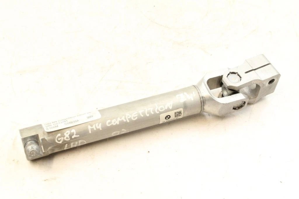

on a refait une geo pour mettre le volant droit, mais impossible, l usunage des cannelures du spacer du snap-off est decalé d env 1/2 cran, donc on a 2° de decalage du point milleu… on peut rien faire sauf a reusiner un moyeu cannelé… on passe !
Si ça peut t'aider j'ai eu sensiblement le même soucis lorsque j'avais desacouplé ma colonne de direction lors de ma grosse révision de mon S50. J'ai réussi à retrouver mon volant droit en déposant et reposant le cardan en silent bloc riveté deux ou trois fois.
J'avais hésité à lui faire faire une geo.
Pour ton cas, si elle s'assoie comme ça en roulant et que c'est ok.... autant gruger autrement oui.

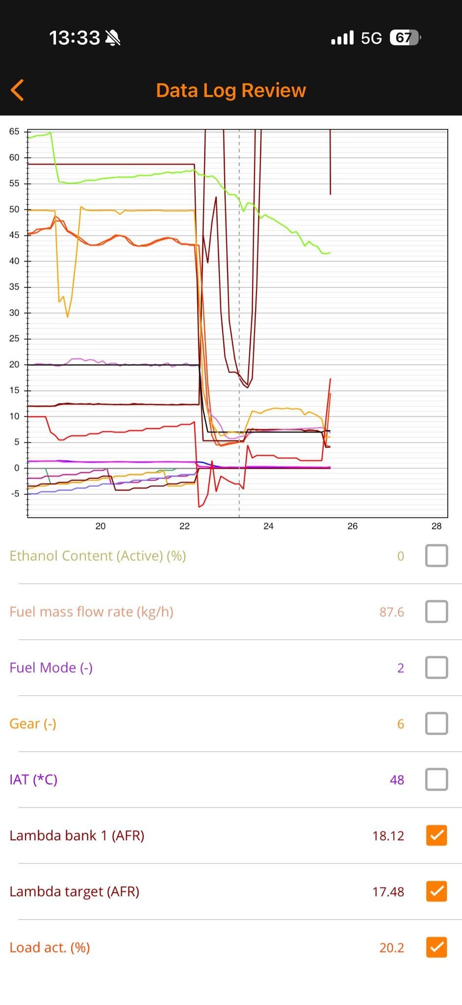

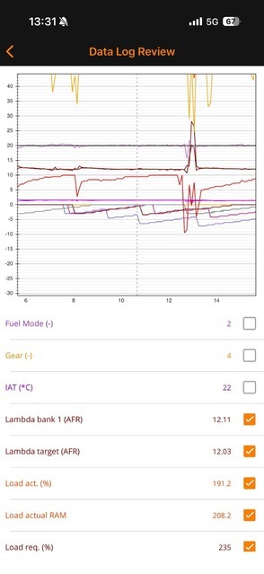

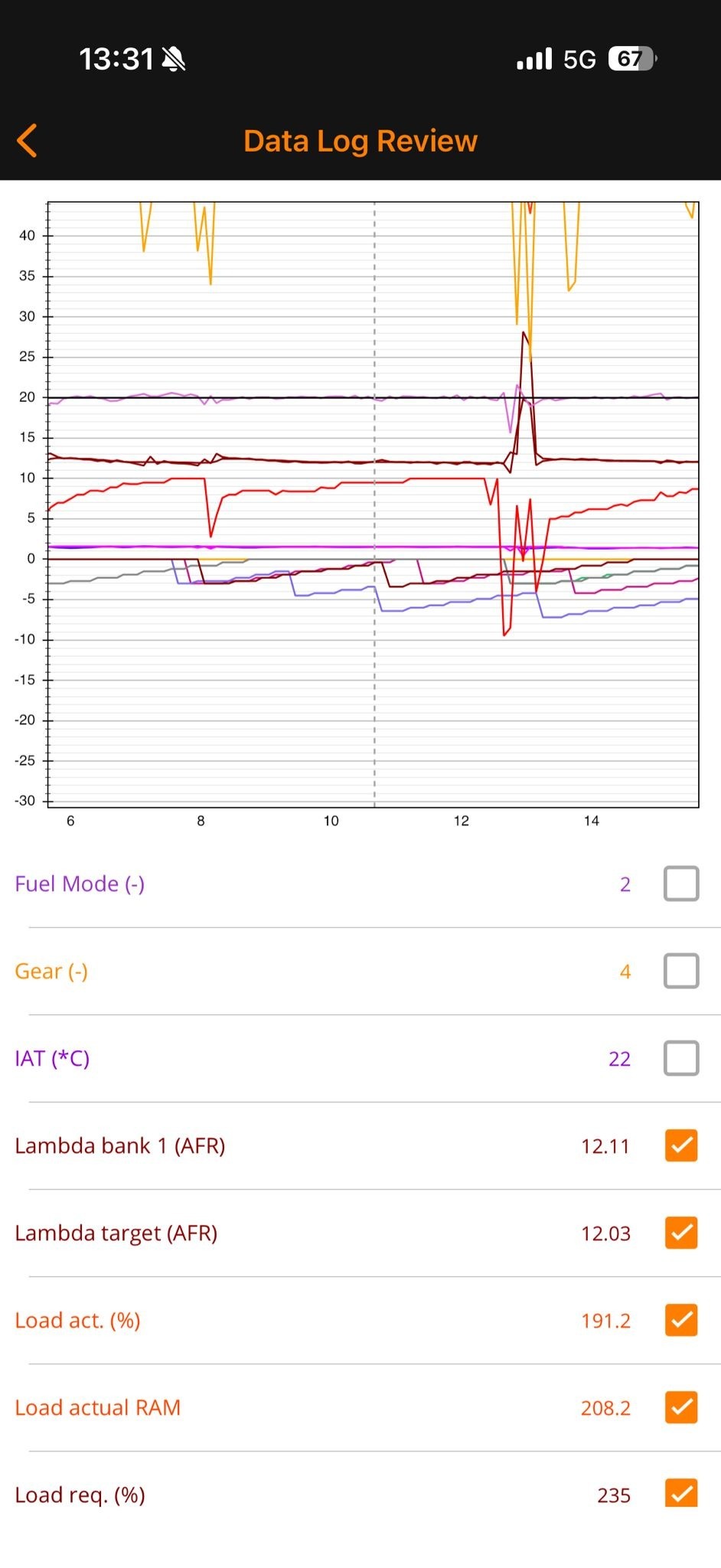

Après 2 tirages pour des logs, les IAT ( intake air temp) se revèlents etre bien trop hautes :
A même pas 1xx kmh, 48°C (vous fiez pas au gear 6... on voit qu'on a coupé après la 3 sur les courbes) ... donc impact direct sur les avances à l'allumage, les EGT ( exhaust Gaz Températures) que le calculo va modifier pour proteger tout. Et donc à 5500trs on est sur un palier de charge, limité à 500-520cv . Et il faut etre lucide : sur piste ça va pas le faire ! donc faut un plan. Les risques de cliquetis augmentent de façon exponentielles avec les température d'admission, pour lui on est 15 à 20° au dessus de ce qu'on devrait etre, et à la sortie les EGT sont déjà 150° trop elevées.

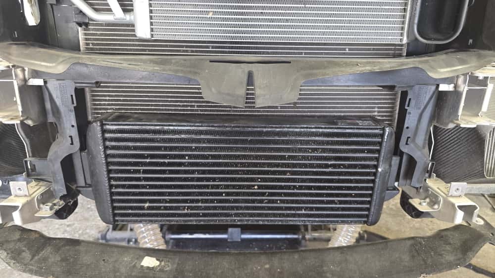

Le mappeur est certain que le pb vient de l'intercooler trop juste pour un TTE550. et comme il a déjà vu des pseudo wagner etre en réalité des merdes chinoises qui sont idem ou pire aux OEM ( la jungle de la pièce performance qu'on cherche toujours moins cher = porte ouverte à la contrefaçon !). Il préconise un passage impératif EVO 3 Wagner.
Donc là on fait feu encore un coup... y'en a un qui se saigne pour avoir une auto qui marche, fiable, tout le temps.

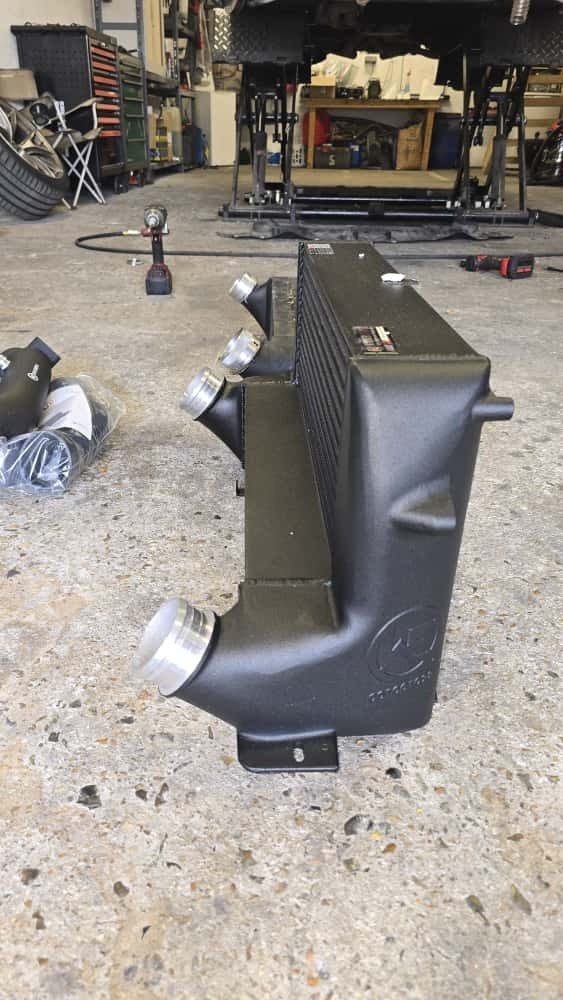

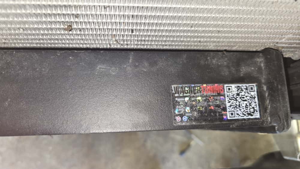

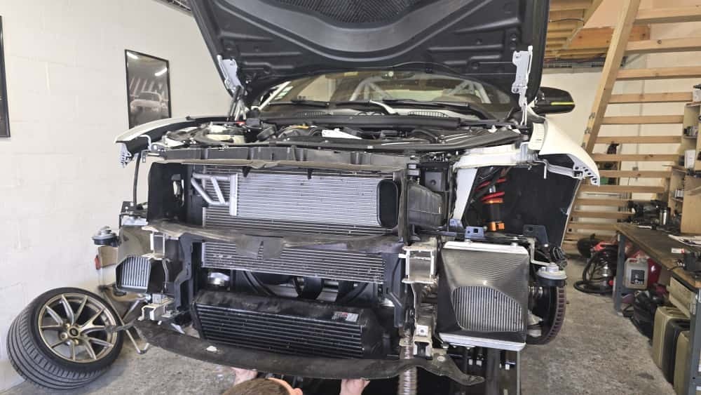

1ere chose :
le EVO2 est bien un EVO2
WhatsApp Image 2025-10-25 at 16.21.18(1).jpegWhatsApp Image 2025-10-25 at 16.21.18(2).jpeg

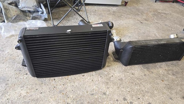

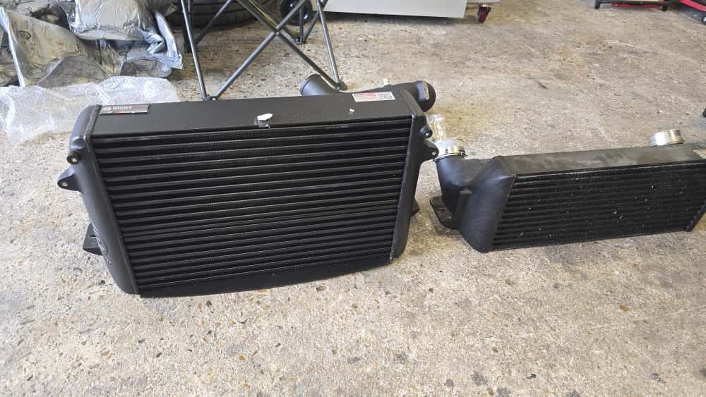

et après je parle d'EVO3 ... mais bon certains qui lisent ici ça doit être du chinois, alors plutôt que donner des chiffres on va faire du BSP : Bon Sens Paysan. Radia = refroidir ... et gros = gros refroidir !
le EVO3 c'est ça (evo2 à coté) :
WhatsApp Image 2025-10-25 at 16.21.18.jpegWhatsApp Image 2025-10-25 at 16.21.16(1).jpeg

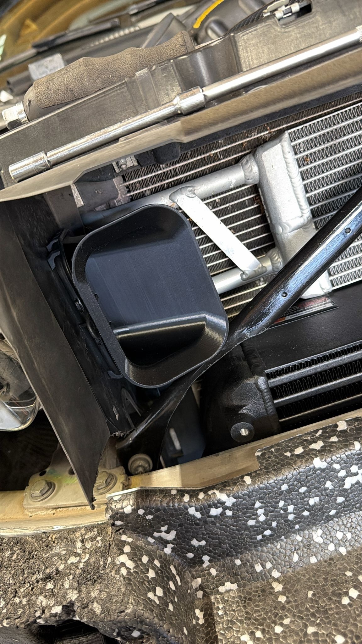

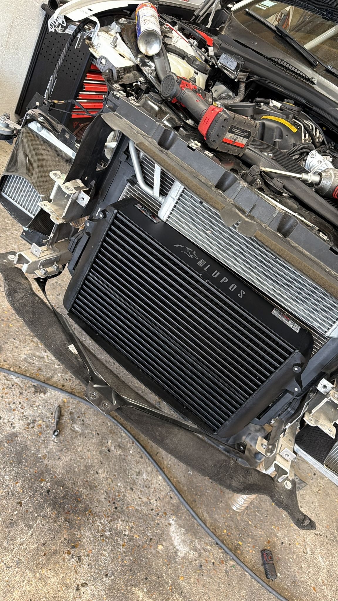

Tellement gros, qu'on doit decaler le Radia DO88 d'huile, on doit decouper le masque plastique, on doit elaguer la pieces en V qui lies les cotés... Bref pas le choix.
Et là on découvre que le dernier qui est passé, il a monté la dose de truc a la loctite rouge ... et malgré tout certains raccords sont un peu branlants. Bref le mecano s'emmerde 1/2 journée pour virer une boost pipe et charge pipe pour remonter les Wagner fournies avec. Au passage les wagner c'est de la belle merde chinoise juste logotée Wagner, mais indispensable car les diametres sont majorées... bref ça se monte avec pas mal de jurons salés. Reste qu'on supprime 3 raccords de raccord, donc autant de risque de fuite.
monté, logoté, radia relevé
une fois monté le PC ( les écopes de freins passaient plus, on a du modifier encore...) on repart pour un log et direct la pression reprend 100g ...

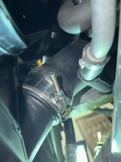

Mais 2 accel plus tard... plopp... plus de sural !! On découvre la prise d'air au niveau de l'admission et qui va à la charge pipe (petit tuyau de 5mm) qui avait été collée comme un salopard par un précédent "peintre" !! On colle.... ça repète...bicomposant samerlipopette.... attendre 2H....reboire 3 café.... allé go = ça tient.... purée ça charge que dalle encore genre 0,5bar pour 1.5b.
la charge pipe wagner qui nous plaisait pas, en regardant de plus prêt est finie en biais, on tape sur le corps papillon d'un coté aors que l'autre coté n'est pas assez emmanché, le torique interne ne porte pas assez et ça doit fuir.... c'est reparti pour 2H de démontage / dremelage / remontage. Et ça repart en essai façon eco-terroriste ( oui car les logs c'est pas vraiment vent dans le dos, là on est à plus de 5 plein d'eclaté, en plus de tout le reste).
et là .... alléluia mes frères suralimentateur ( pas des super menteurs ! attention je fais pas de politique ...), ça marche ça pousse propre et âpres 7 logs les IAT dépassent pas 22° ( rappel vs 45 à 50° avant après 2 log) mais le pire c'est pas les 7 logs c'est que c'est fait quasi 1xxx kmh plus vite !!!

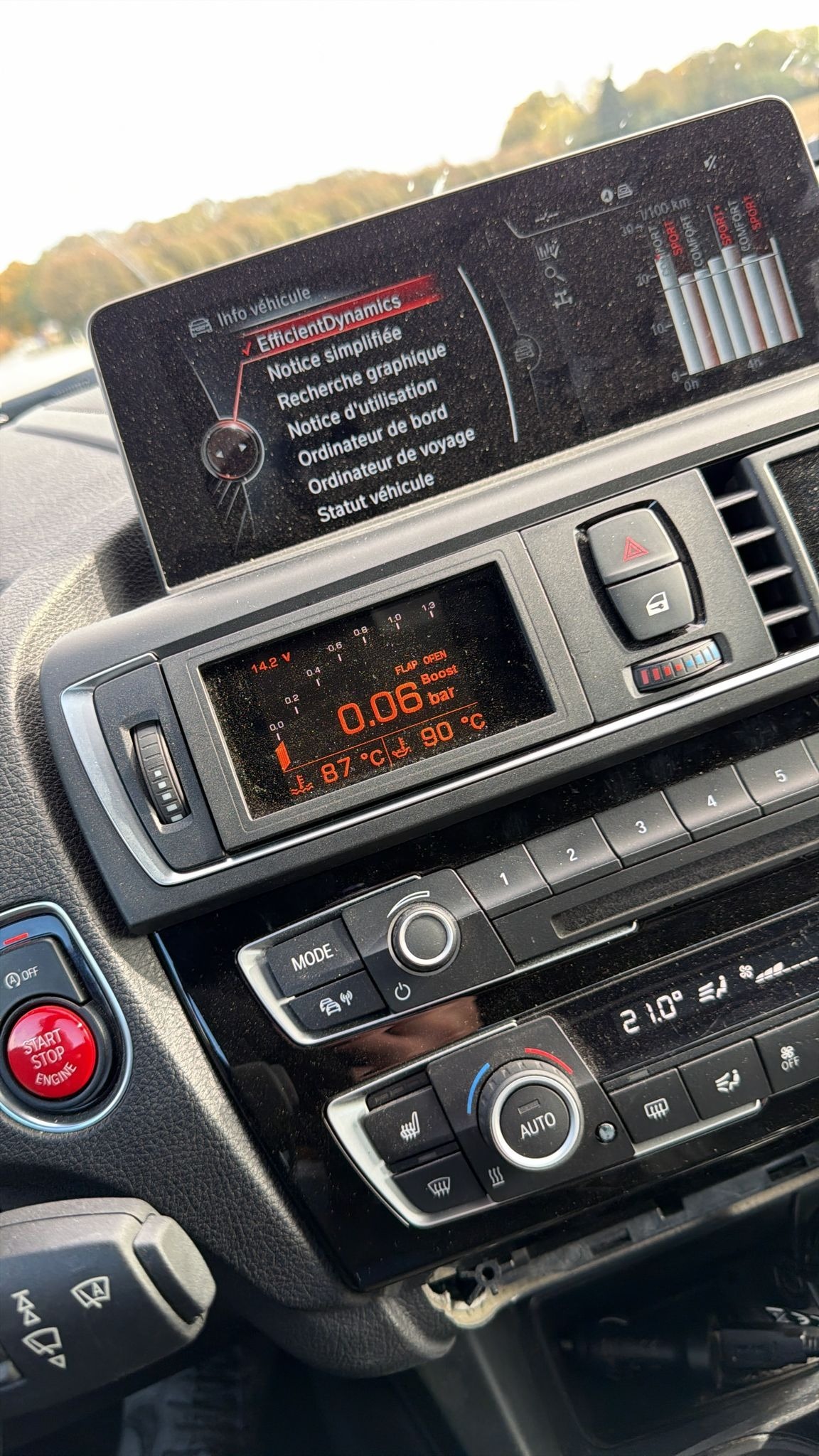

à la même vitesse VS EVO2 on gagne plus de 40° c'est juste énorme, on me l'aurait vendu... jamais j'y croyait. C'est réellement le game changer.
et encore plus dingue, ce truc est un tel frigo qu'on gagne 20° sur les tempé d'huile ( 90 vs 110)

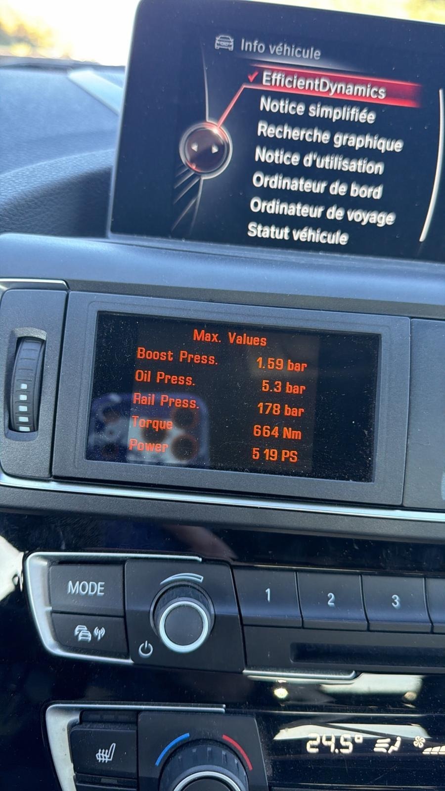

On attends donc la 10eme MAP demain matin... là avec cette limite qui a sauté on va remettre 50g de charge tout les 500 tours jusqu'a 7000 et eviter cet effet plateau / turbo Diesel. ça sert à rien de tout envoyer plus fort plus tot, ça passera jamais au sol.
Chiffre final attendu maintenant sur ce N55 : 570-580cv pour 700 à 730nm.

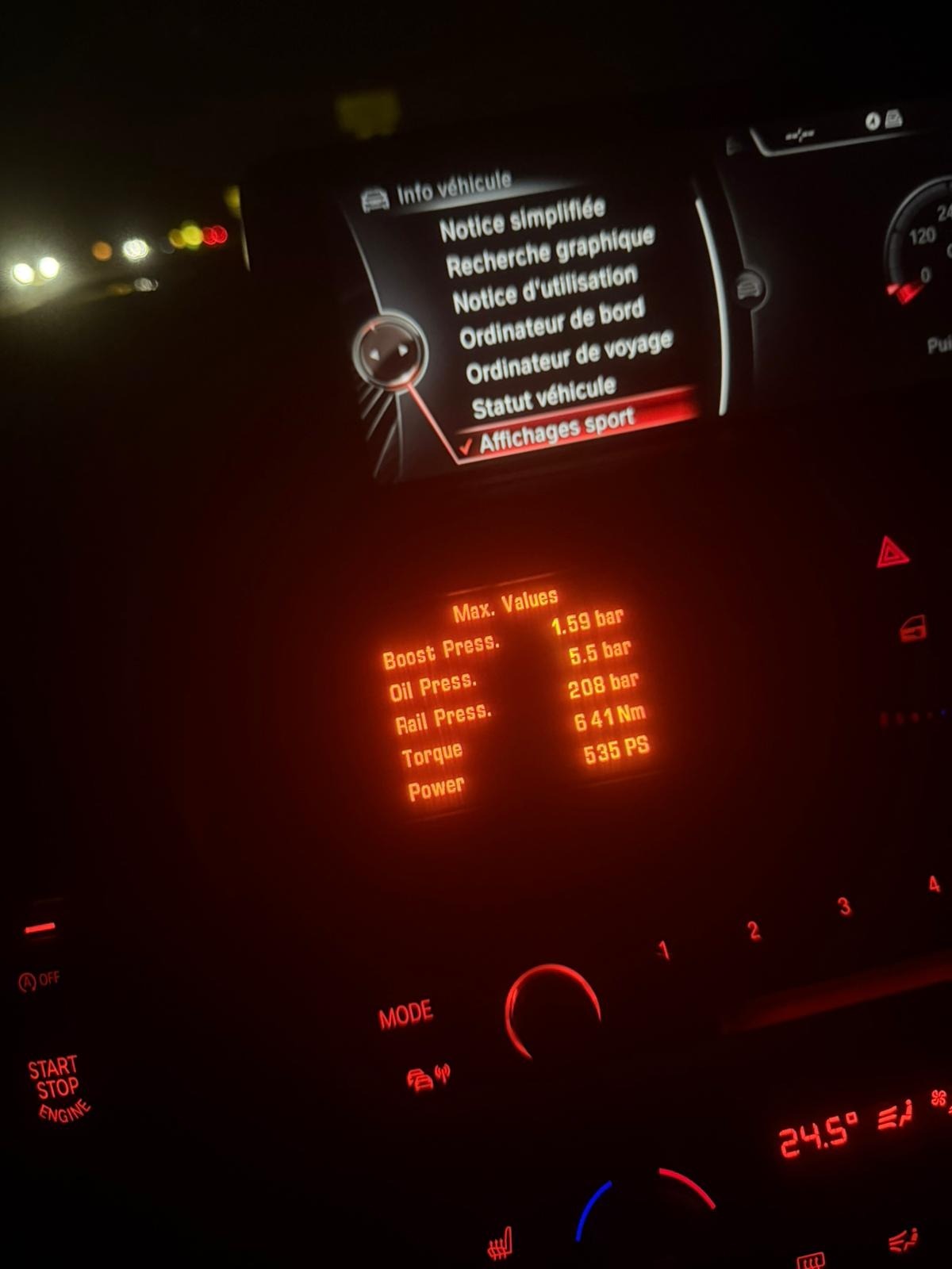

Au final avec le monitoring de l'awron j'ai atteint 885° d'EGT, les IAT parfaites avec le EVO3 ont pas dépassé 50°, moteur à 103° eau et huile, boite à 84°... bien en somme

Les logs plus haut au dela de l'IAT à 18 d'AFR...vs 12 après, vla le chantier et le matos chinois à reprendre de tous les cotés...

pour revenir à ça, osef c'est des snapshot à l'instant T dans des zones parfois transitoires, heureusement le mappeur lit là dedans comme dans un livre ouvert.
