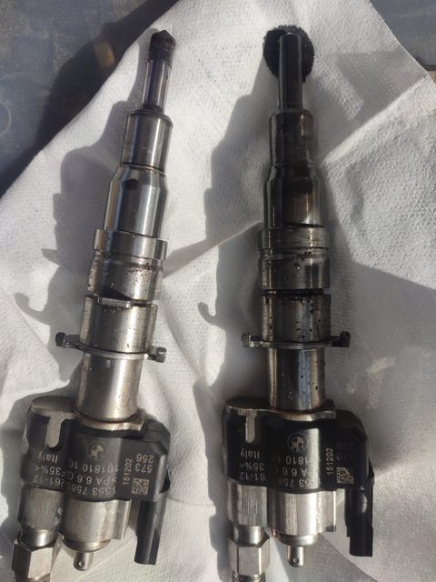

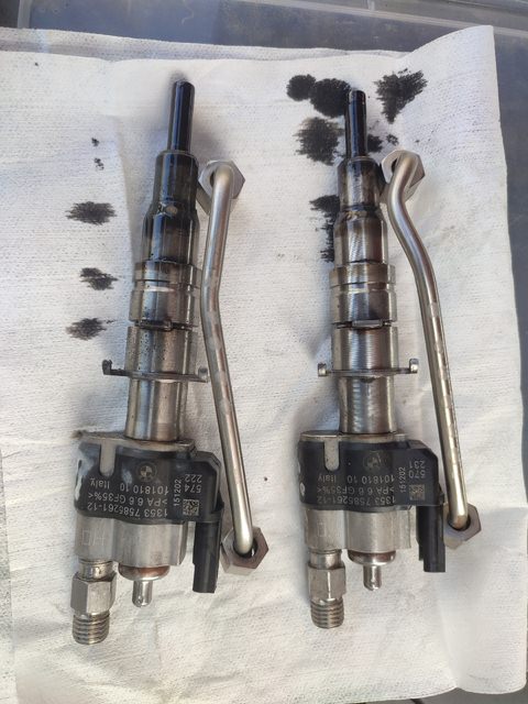

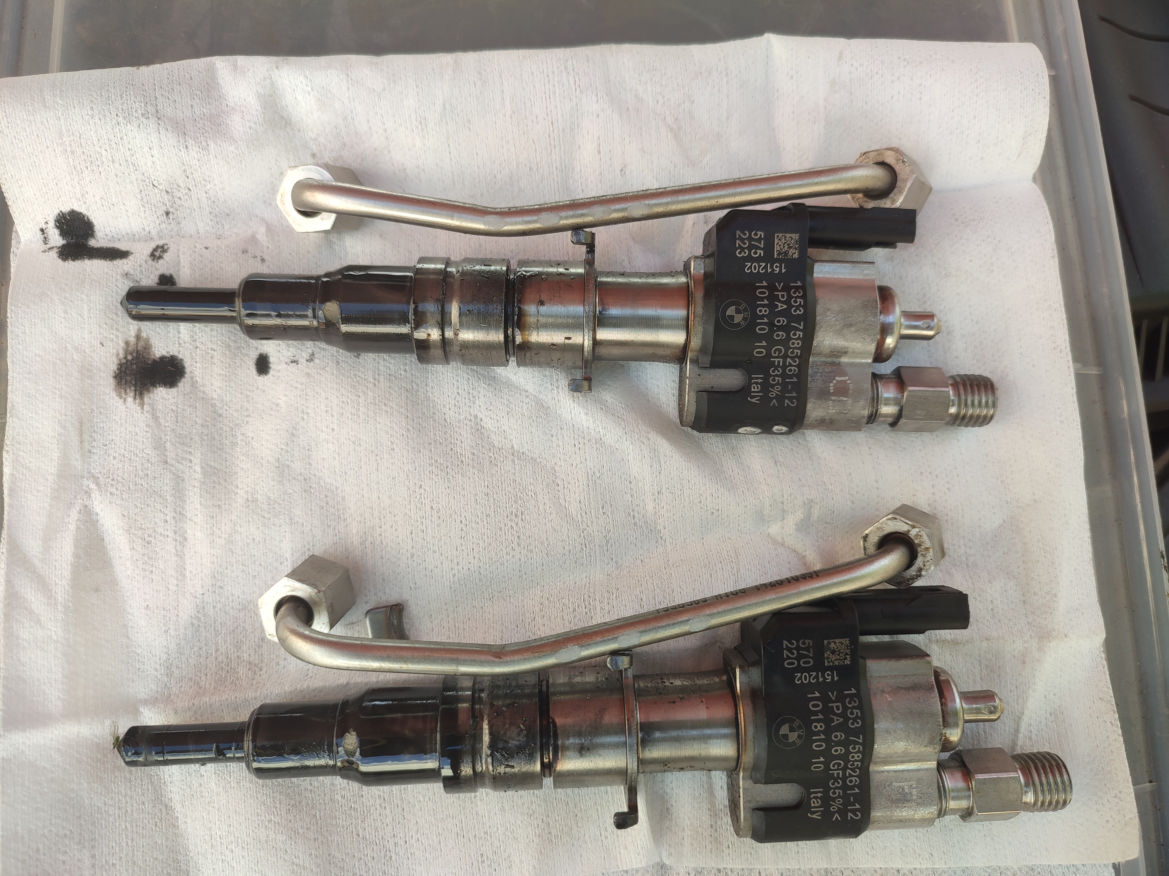

oui, j'ai résolu le problème des ratés d'allumage. J'ai changé la pompe HP qui avait quelques signes de faiblesse mais il y avait encore des ratés. C'était mieux mais pas encore ça.
puis je me suis décidé à contrôler les injecteurs changé par BMW 20 ou 30 milles kilomètres plus tôt. Grosse surprise. J'ai changé les joints, nettoyé et nickel depuis. 😉
je mets quelques photos des injecteurs au démontage. Ça fait peur ils ont même cassé les languettes de centrage... 😳
