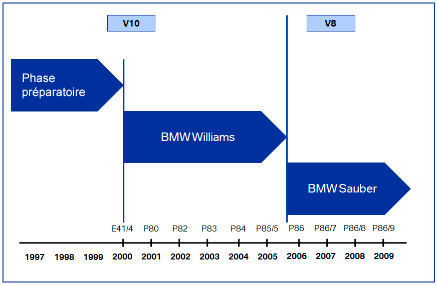

1. Vue d'ensemble du projet
L'implication de BMW en Formule 1 à partir de 2000 peut être décomposée en trois phases : la période de préparation, six ans en tant que partenaire moteur pour Williams, et quatre ans avec sa propre équipe BMW Sauber F1 Team. Bien que l'objectif et la portée du projet aient changé de manière significative au cours des différentes transitions, une chose est restée la même : le moteur a toujours été développé, construit et déployé à Munich.
2. Phase de préparation
La décision du Conseil d'administration de faire entrer BMW en Formule 1 a été annoncée en septembre 1997, à un moment où les constructeurs automobiles jouaient un rôle majeur dans ce sport. Ferrari recevait un soutien croissant de Fiat, Mercedes Benz s'engageait dans un partenariat avec McLaren, Renault avait racheté l'équipe Benetton, Jaguar - par l'intermédiaire de Ford - avait repris Stewart, Honda devait transformer son soutien à BAR en un achat pur et simple de l'équipe en temps voulu, Toyota avait jeté son dévolu sur une équipe d'usine et Peugeot était représenté en tant que fournisseur de moteurs. Les 11 équipes ont utilisé 10 moteurs différents en 2000, tandis que Ferrari, Honda et Ford ont fourni à leurs équipes clientes des versions plus anciennes de leurs moteurs. C'est une période de développement incessant.

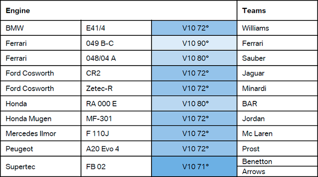

Engine variants in 2000
BMW a également décidé de se lancer dans la Formule 1 en tant que fournisseur de moteurs. L'entreprise disposait déjà d'une expertise considérable en matière de moteurs et un partenariat prometteur a été établi avec la principale équipe des années 1990, Williams F1. Cette expertise était ancrée dans une petite équipe, dirigée par Paul Rosche, qui avait continué à travailler sur la technologie et les concepts d'un futur moteur de F1 après la fin de l'ère du turbo.  Au cours de cette période, des concepts à 8, 10 et 12 cylindres, ainsi que des culasses à 4 ou même 5 soupapes, ont été explorés, et certains d'entre eux ont été construits comme moteurs de recherche. Des composants ont également été testés sur des moteurs V2 spécialement conçus.

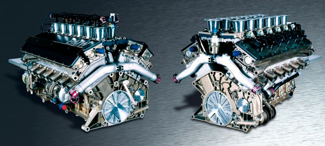

V12 Research Engines

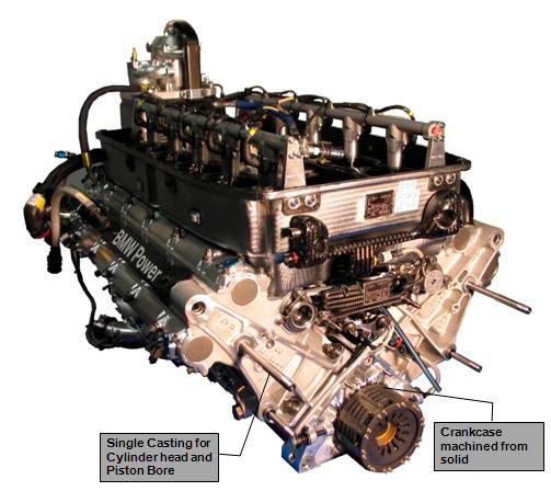

Le feu vert donné au projet F1 en 1997 a déclenché une course contre la montre dans plusieurs domaines. L'équipe devait passer d'environ 25 employés à plus de 200, une usine de F1 devait être construite et le moteur pour la saison 2000 devait être développé. Dans cette phase, la voie était tracée pour un transfert intensif de technologie entre la F1 et la production en série :
  • Le matériel et le logiciel de gestion du moteur ont été développés et fabriqués dans un département électronique interne contenant une installation de production de prototypes. Le système KERS a également été créé ici. Aujourd'hui, le département se concentre sur les concepts hybrides pour les véhicules de série.
  • Une fonderie F1 a été construite dans le but de mettre en œuvre l'expertise disponible en matière de moulage d'alliages légers avec un maximum de précision et de liberté de conception. La culasse en aluminium développée dans ce cadre comportait un noyau de 86 pièces individuelles avec une épaisseur de paroi minimale de 2,5 mm. La fonderie F1 d'origine est devenue depuis longtemps le centre d'innovation et de technologie de BMW pour les alliages légers.
  • Une installation de production mécanique conçue pour offrir une précision maximale a été étendue pour couvrir divers processus de traitement de surface. Le programme de production comprenait la culasse, le carter, le vilebrequin et les arbres à cames, les bielles et diverses autres pièces. Le développement d'une technologie de revêtement en carbone DLC nous a permis de nous affranchir d'un fournisseur monopolistique. Cette expertise est désormais également utilisée dans le réseau de production de BMW.

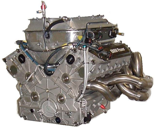

4. Utilisation en compétition en 2000
E41/4
  • Type : V10-72°
  • Cylindrée : 2998cc
  • Alésage : 94.0mm
  • Course : 42.3mm
  • Espace entre les cylindres : 107mm
  • Bank offset : 20.5mm
  • Longueur : 620mm
  • Largeur : 524mm
  • Hauteur : 395mm
  • Poids : 117kg
  • Hauteur du centre de gravité : 167mm
  • Puissance max : 810ch
  • Couple maxi : 350Nm
  • Régime max : 17500 tr/min
  • Soupapes : 40
  • Soupapes d'admission : 40.5 mm, en titane
  • Soupapes d'échappement : 31.2 mm, en titane

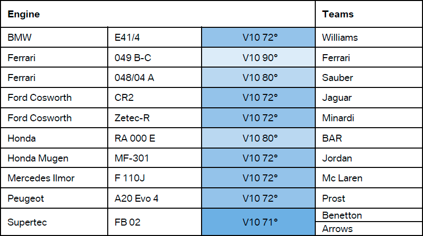

Malgré le libre choix du nombre de cylindres, à partir de 1998, tous les constructeurs ont finalement utilisé des moteurs V10 (Ferrari avait initialement proposé un V12 et Ford un V8). Le moteur de course BMW E41/4 de la saison 2000 était également un V10, une évolution des moteurs conceptuels déjà produits. Il a été développé dans des conditions difficiles. La pression du temps est intense, l'équipe est encore en cours de constitution, il n'y a pas de processus établi, les normes de qualité sont incomplètes et l'improvisation est de mise pour la logistique des pièces. À l'aube de la nouvelle saison, la E41/4 n'est pas encore prête pour la course et le taux de défaillance est donc élevé. La puissance est d'environ 750 ch à un régime maximal de 17 000 tr/min. Les choses se sont arrangées en termes d'ingénierie et de processus au fil de la saison, et le moteur a finalement atteint 810 ch et 17 500 tr/min. BMW s'est imposé avec la E41/4.
En ce qui concerne sa conception, la E41/4 était un V10 aux dimensions conservatrices : un espacement des alésages de 107 mm et un alésage des cylindres de 94 mm permettaient un refroidissement généreux entre les cylindres et un angle d'inclinaison des cylindres de 72° produisait des intervalles d'allumage réguliers. Les dimensions et le poids du moteur étaient supérieurs à ceux de ses principaux rivaux. À la fin de la saison, la E41/4 est une proposition compétitive en termes de performances et de fiabilité.

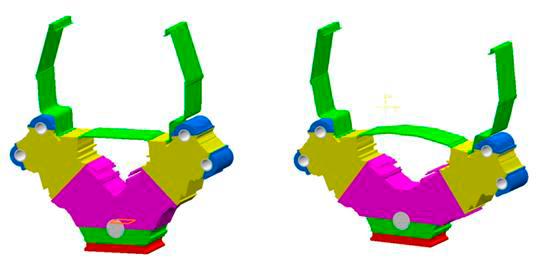

5. Décision conceptuelle pour 2001
Dès la première sortie de la E41/4, il est clair qu'un nouveau concept sera essentiel pour faire le saut en tête du peloton. Le premier point critique à examiner est le nombre de cylindres : un V8 serait plus court et plus léger, et offrirait des avantages sur les circuits sinueux comme Monaco. Un V12 générerait une meilleure puissance de pointe grâce à un régime moteur plus élevé et serait supérieur sur les circuits à grande vitesse comme Monza. On sait que Toyota est en train de développer un V12. Des plans d'affaires pour des développements parallèles à coût élevé ont été préparés.  C'est à ce moment-là que la FIA est intervenue et a stipulé l'utilisation de moteurs V10 dans les règlements à partir de 2001.
Plusieurs angles d'inclinaison des bancs de cylindres avaient déjà été discutés lors de la conception de la E41/4. La solution standard de 72° assure des intervalles d'allumage réguliers et garantit la minceur du moteur - et donc l'aérodynamisme de la voiture. Toutefois, cette solution n'est pas idéale en termes de vibrations et, surtout, elle se traduit par un moteur haut, avec un centre de gravité élevé en conséquence. La meilleure solution globale a été considérée comme un angle d'inclinaison des cylindres de 90° pour la P80.  Cependant, ce n'est pas seulement l'angle d'inclinaison des cylindres qui distingue la P80 de la E41/4, c'est aussi une conception entièrement nouvelle.

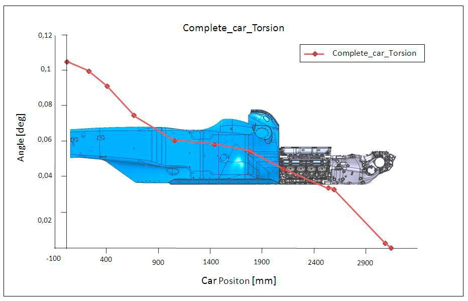

Comme il était désormais clair que l'extrême rigidité structurelle fournie par le E41/1 n'était pas réellement nécessaire, la solution de la plaque d'assise a été abandonnée au profit d'une conception à "jupe profonde" avec des chapeaux de roulement séparés, mais intégrés géométriquement et structurellement. Les auxiliaires ont été montés à l'extérieur, ce qui a permis d'accroître considérablement la flexibilité et de réduire le taux d'erreur lié à la construction du moteur.
La hauteur installée du vilebrequin a été abaissée de 76 à 65 mm, à l'aide de poids d'équilibrage en métal lourd désormais boulonnés séparément et d'un jeu considérablement réduit entre le chemin de la bielle et le carter.

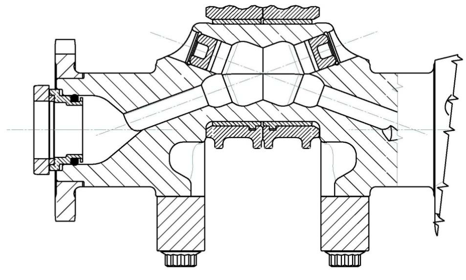

La P80 est également dotée d'une toute nouvelle culasse. Le moteur est désormais relié au véhicule non plus par le couvercle de la culasse mais par le corps principal de la culasse, et le lourd couvercle est remplacé par deux couvercles d'arbre à cames légers. Les soupapes pneumatiques de la E41/4, qui ont fait leurs preuves, ont été conservées.
Ces modifications et d'autres modifications mineures ont rendu la P80 plus légère et plus compacte que la E41/4, avec un centre de gravité plus bas.
Des soupapes à barillet intégrées à la culasse pour le système d'étranglement, des orifices révisés avec des culbuteurs et des courbes de levée de soupape modifiés ont permis d'augmenter le régime maximal du moteur à 18 000 tr/min et d'accroître la puissance jusqu'à 880 ch.

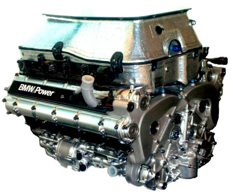

6. P82 pour 2002 et versions suivantes
Avec la P80, BMW avait pris la tête du peloton en matière de puissance moteur, mais il restait encore beaucoup à faire en matière de poids et de dimensions. Ces questions ont été systématiquement traitées dans la P82, dont le poids de 86 kg a établi une nouvelle référence dans cette catégorie.

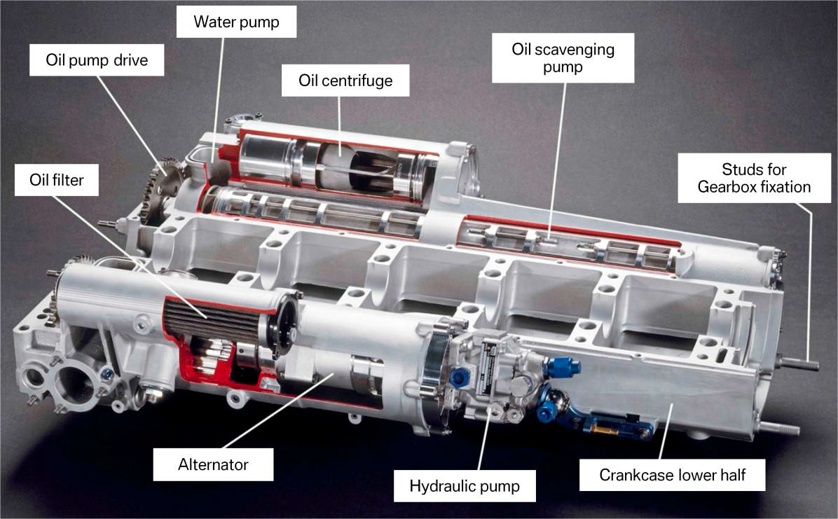

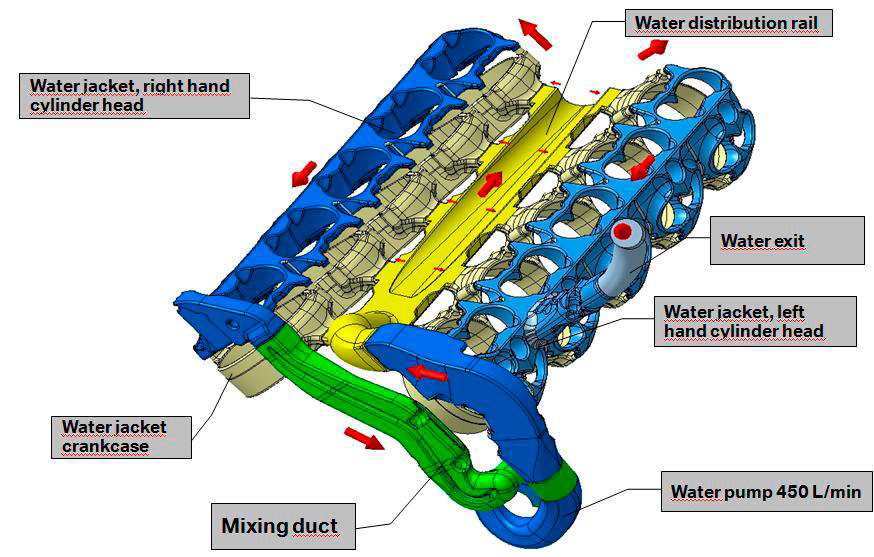

La P80, comme la E41/4, utilisait encore deux pompes à eau, une pour chaque banc de cylindres, avec deux systèmes de refroidissement séparés.  Chaque pompe avait un débit maximal de 250 l/min.  Désormais, sur la P82, un nouveau système à pompe à eau unique est utilisé.  À partir de cette pompe de 450 l/min, située à gauche du moteur, le liquide de refroidissement s'écoulait via un conduit de distribution en fibre de carbone situé dans le "V" du moteur et de là, vers les bancs de cylindres gauche et droit dans le carter.  Il s'écoulait ensuite par des alésages calibrés avec des restricteurs vers les culasses. Le liquide de refroidissement de la culasse gauche s'écoulait directement du moteur vers le radiateur.  Le liquide de refroidissement de la culasse de droite, en revanche, revenait dans le côté admission de la pompe, via un conduit intégré au couvercle de la distribution, également fabriqué en fibre de carbone, où il se mélangeait au liquide de refroidissement froid du radiateur. Cela a permis de réduire de moitié le débit du liquide de refroidissement dans le radiateur et de simplifier la conception globale du circuit.
La longueur totale du moteur a été réduite de 11 mm supplémentaires, grâce à une nouvelle réduction de l'espacement des cylindres et du décalage des bancs de cylindres, ainsi qu'à une optimisation de l'entraînement par engrenages des arbres à cames et des auxiliaires. La modification du système de refroidissement a permis d'utiliser des culasses plus compactes. Le vilebrequin a été abaissé de 3 mm supplémentaires et la longueur des bielles, et donc la hauteur du carter, ont été réduites, diminuant la hauteur totale du moteur de 15 mm (fig. 10).
Les diamètres des coussinets principaux et des coussinets de bielle ont été réduits respectivement à 42 et 36 mm. Cette mesure, associée à un usinage interne spécial des manetons, a permis un gain de poids de 1 kg sur le seul vilebrequin.

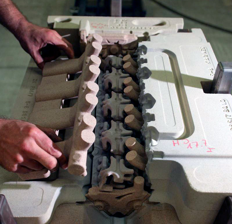

L'introduction d'un procédé amélioré de moulage en sable de l'aluminium à la fonderie BMW de Landshut, utilisant des noyaux de sable fritté, a donné une plus grande latitude aux concepteurs du moteur en permettant de produire des composants avec des épaisseurs de paroi allant jusqu'à 2 mm, ce qui est comparable au moulage à la cire perdue. Les mesures susmentionnées, diverses améliorations de détail et l'utilisation intensive de composants en fibre de carbone ont permis de réaliser de nouvelles économies de poids, réduisant le poids du moteur de 19 kg supplémentaires pour le ramener à 86 kg.
Les performances ont été accrues, notamment grâce à des améliorations apportées à la commande des soupapes et aux pistons, ce qui a permis au moteur d'atteindre un régime maximal de 19 000 tr/min. Surtout, au milieu de la saison, l'injection haute pression du collecteur a été introduite, ce qui a permis d'augmenter la puissance maximale à 895 ch.

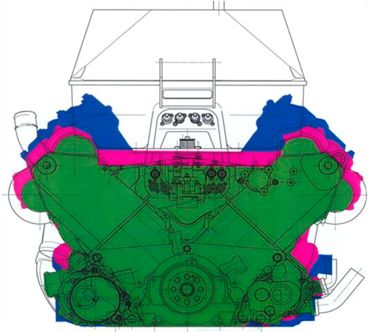

En 2005, BMW a adopté une nouvelle approche visant à augmenter la puissance tout en réduisant davantage le poids et en abaissant le centre de gravité. L'une des options étudiées était des angles en V plus importants, de 100° et 110°. Plus l'angle V est grand, plus le centre de gravité du moteur est abaissé. Toutefois, cela s'accompagne d'une réduction de la rigidité latérale en flexion et d'une augmentation de la largeur totale du moteur. Cela limite l'espace de montage vertical, qui est alors insuffisant pour obtenir des caractéristiques d'écoulement efficaces dans le système de gaz d'échappement.  L'angle V de 90° a donc été retenu.
P83 90° 100° 110°
Hauteur :
(zone de l'arbre à cames/zone de l'engrenage à cames)
303/320 287/304 270/287
Largeur 488/535 514/561 537/583
Centre de gravité, hauteur au-dessus du sol 122 117 112
Le concept de la P85 est révolutionnaire : l'espacement des cylindres est encore réduit à 102 mm et l'alésage est porté à 98 mm, ce qui donne une épaisseur de paroi entre les cylindres de seulement 4 mm. La culasse et l'alésage du piston ne formaient qu'une seule pièce, ce qui permettait de se passer du joint de culasse, très sollicité. Le carter a été usiné dans la masse.  Le vilebrequin, dont le diamètre d'embrayage était de 99 mm, était placé à seulement 52 mm au-dessus de la surface inférieure du moteur. De longs tirants reliaient le carter rudimentaire à l'ensemble culasse/cylindre. La hauteur totale de la P85 était inférieure de 30 mm à celle de son prédécesseur.

Les logements des auxiliaires, auparavant très élaborés et usinés dans la masse, ont été grandement simplifiés, et les moulages complexes à paroi mince, ainsi que les modèles complexes nécessaires à leur fabrication, ont été supprimés. Les auxiliaires les plus lourds étaient positionnés plus haut sur le moteur, afin d'atteindre la hauteur spécifiée du centre de gravité. Bien que les points de fixation de la culasse aient dû être renforcés pour supporter les forces d'inertie plus élevées, outre l'augmentation de l'espacement entre les cylindres, le carter a été légèrement allongé dans la zone de l'embrayage, afin de respecter les exigences de poids minimum.

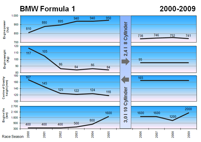

9. Synthèse

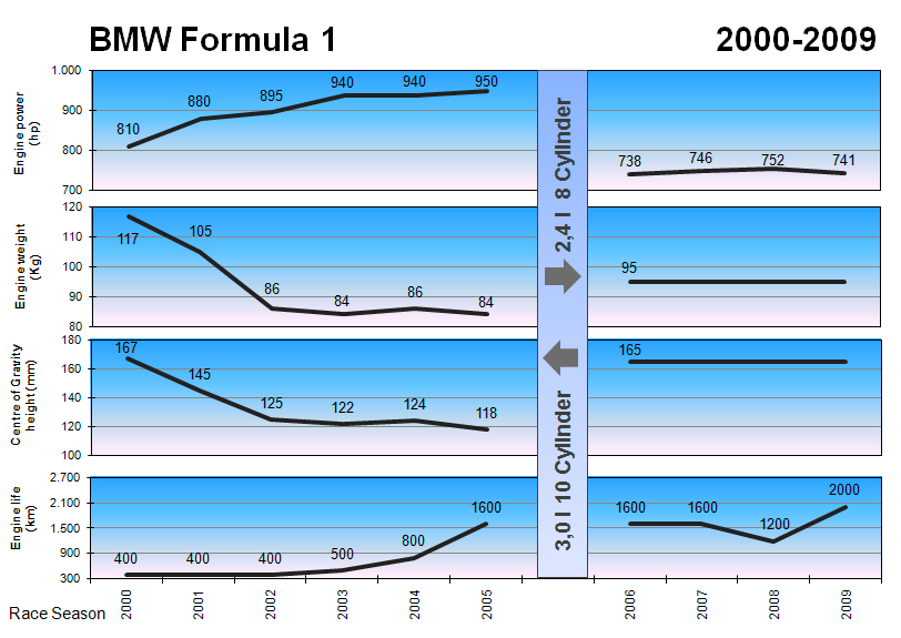

La technologie et les caractéristiques des moteurs de F1 ont fait l'objet d'un développement intensif au cours des dix dernières années, sous l'effet de la forte pression concurrentielle entre les constructeurs participants et des nombreux changements de règles qui ont eu un impact important sur le concept et les exigences des moteurs. La figure 17 illustre ces évolutions en se référant aux données relatives aux moteurs.
L'un des changements les plus importants a été le passage du V10 de 3,0 litres au V8 de 2,4 litres : la puissance du moteur a diminué de 20%, tandis que le poids et la hauteur du centre de gravité ont augmenté, en raison de l'imposition de valeurs minimales. L'effet des restrictions est visible dans le fait qu'en 2006, un moteur V8 conçu sans tenir compte de la réglementation aurait pu théoriquement atteindre un poids de 69 kg et une hauteur du centre de gravité de 118 mm seulement.
La construction robuste imposée par le règlement, ainsi que la limitation du régime moteur à 18 000 tr/min, ont eu des effets bénéfiques sur la durée de vie et la fiabilité du moteur : le moteur avec lequel Robert Kubica a terminé la saison 2009 à Abu Dhabi avait parcouru 2 000 km et participé à quatre courses. Pour comparer encore une fois, en 2000, un nouveau moteur était utilisé tous les jours, le vendredi, le samedi et le dimanche d'un week-end de course.
Une comparaison entre la P86/9 de 2009 et la E41/4 de début 2000 révèle une image étonnante : la puissance du moteur de 750 ch est exactement la même, c'est-à-dire que la réduction de 20 % de la cylindrée a été entièrement compensée.  De même, malgré la réglementation sur le poids minimum, le poids a diminué de 20 % alors que la durée de vie du moteur a été multipliée par cinq.
