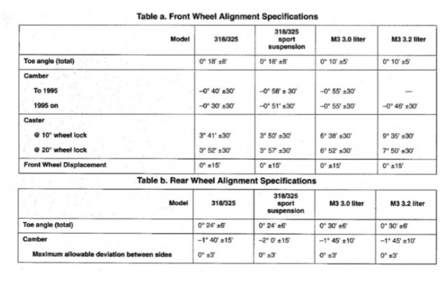

si ça peut aider ! J’ai eu pas mal de difficultés à trouver mes valeurs de géométries « usine » sur M3.
ci-dessous un tableau trouvé sur un site US.  Je pense pas que ce soit spécifique aux modèles US.
quelqu’un confirme ?
les valeurs de chasse sont impressionnantes ! Et surtout l’étalonnage à deux angles de volant …

Alors pour résumer les géométrie c'est comme les femmes ,chacuns ces goûts...
Certains roule avec une géométrie au "carré" comme moi d'autres avec un point de plus à l'avant qu'a l'arrière, d'autres avec un demi point etc...
Seul ton ressenti compte et surtout ce que tu fais avec ta voiture 🙂

Le 02/04/2022 à 16:06, thomass a dit :
Oui bien sûr ! Mais au moins la t’as les valeurs d’usine. Faut bien partir de qqchose …
