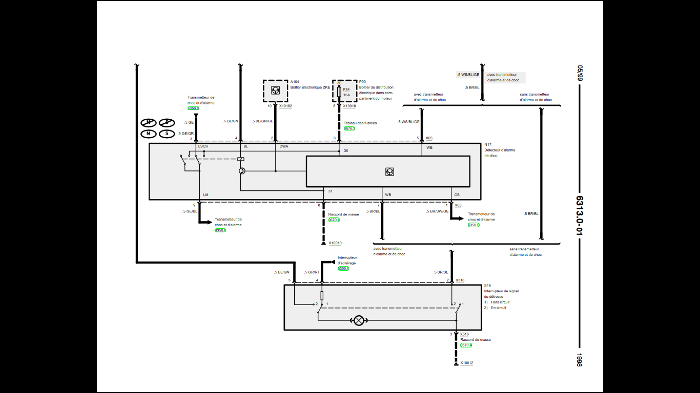

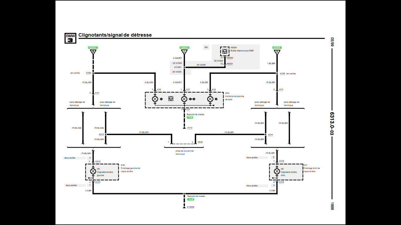

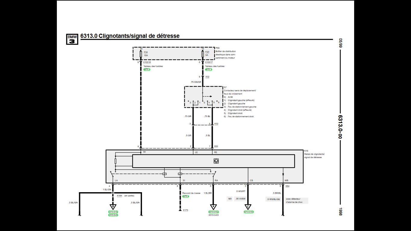

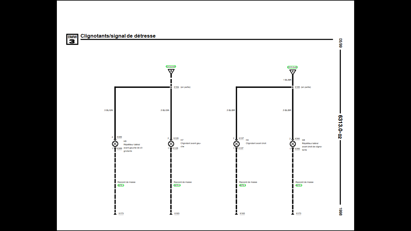

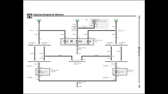

Posté(e) le 2 avril 20223 a Auteur comment_1095693 Bon même si je comprends pas tout le schéma électrique, pour les forts!
Posté(e) le 2 avril 20223 a Auteur comment_1095695 J'y connais rien mais je dirais en regardant le schéma que ça ne peut pas être les fusibles, pas le relais à priori pas l'alarme, mais que ça serait bien le comodo/contacteur S7. Je prends tout avis éclairé!

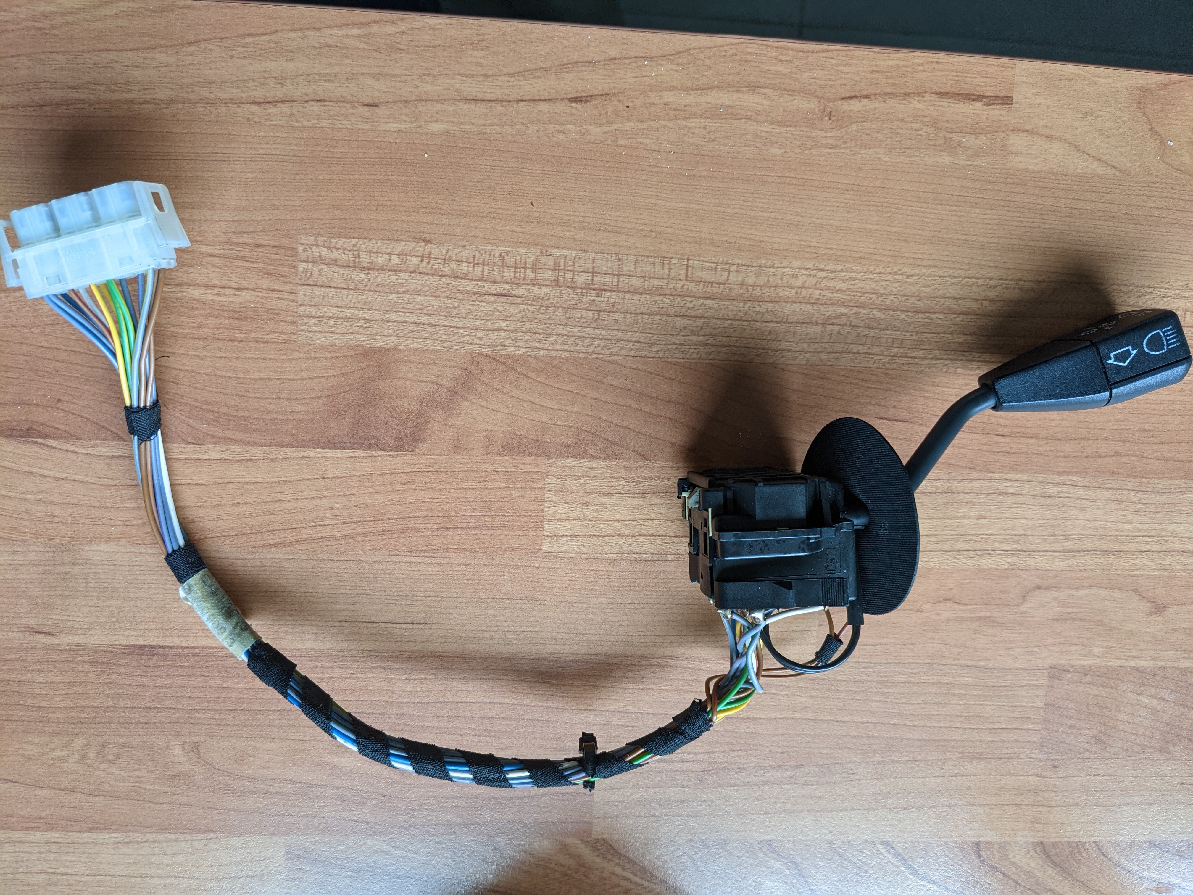

Posté(e) le 7 avril 20223 a Auteur comment_1096013 Il y a 22 heures, tintamar a dit : Ne cherche pas plus loin, d'après ce que tu décris, 99% sur que ça vienne du comodo, démonte regarde la prise les fils, nettoyage, essais sinon changement du comodo, bon courage J'en ai commandé un d'occase sur la bay chez un vendeur de confiance (pas envie de dépenser 200 balles pour un neuf si ce n'est pas lui le responsable). Je vais voir pour démonter le machin, je verrai si c'est aussi facile que sur E46, ayant du récemment démonter par là... Je vous tiens au courant (ou je vous dis quoi comme on dit ichi)!

Posté(e) le 13 avril 20223 a Auteur comment_1096436 Ça dépend si présence d'une télécommande d'ordinateur de bord. Ci joint la liste des refs. http://fr.bmwfans.info/parts-catalog/E36-Sedan/Europe/M3_3.2-S50/L-M/jan1996/browse/vehicle_electrical_system/steering_column_switch/

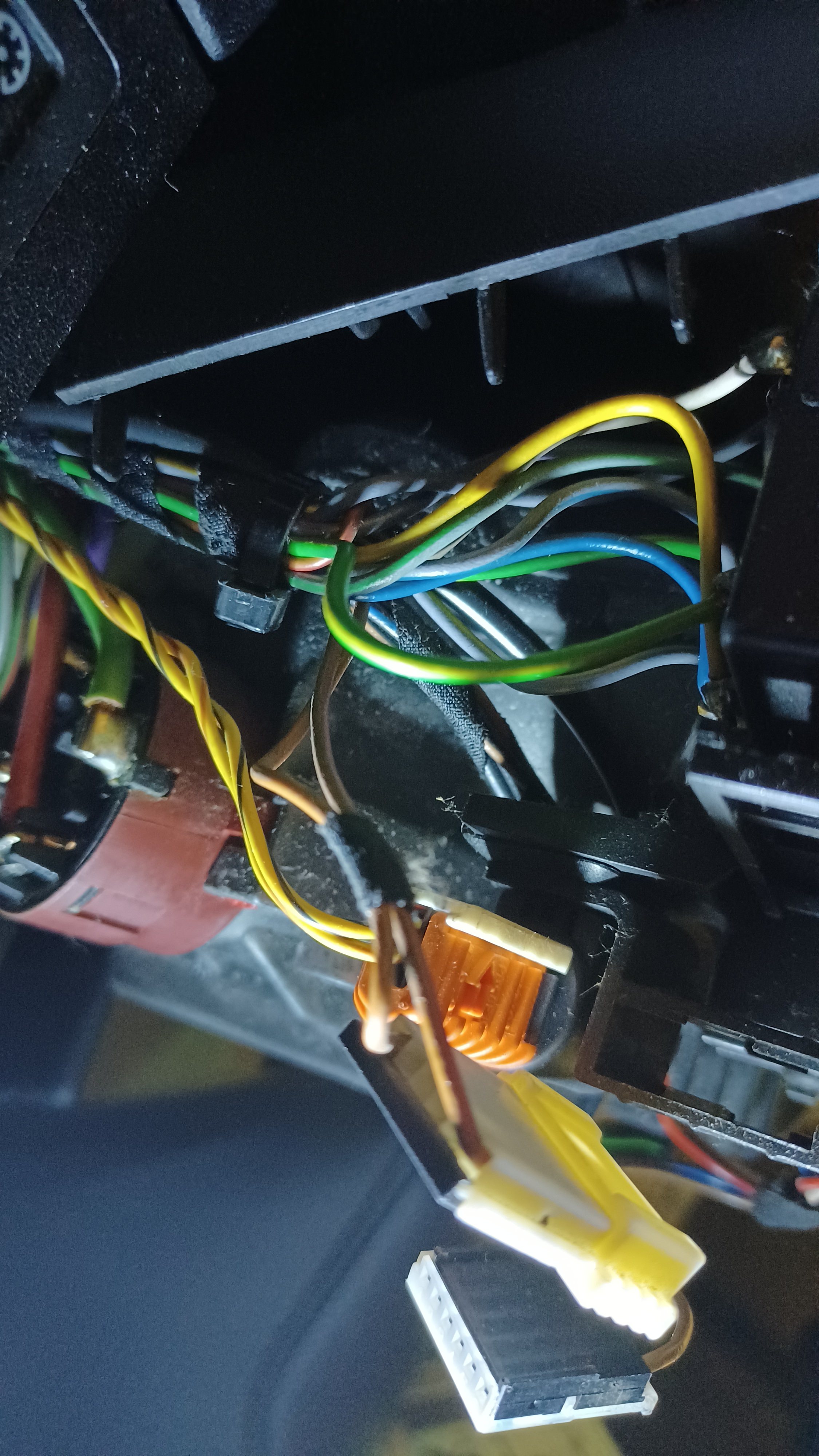

Posté(e) le 15 avril 20223 a comment_1096633 Dans un premier temps j ai juste demonte le cache et nettoye la connexion du comodo de gauche /clignotant /, qui est fixe sur un support sous le volant depuis se jour tout fonctionne
