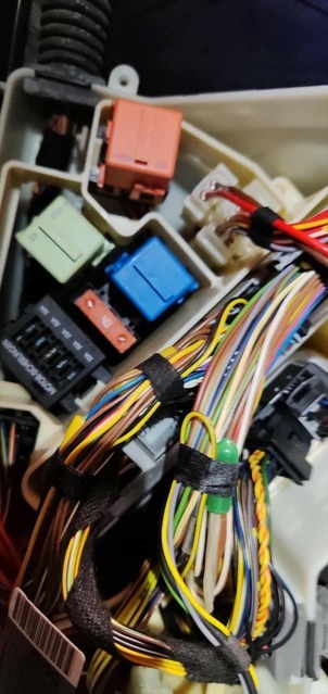

Posté(e) le 3 avril 20224 a comment_1095712 ouvrir la boite à fusible coté conducteur dans le compartiment moteur retirer le relai bleu ... lancer le démarreur deux voir trois séquence de 30 secondes ... remettre le relai bleu et démarrer normalement ... beaucoup plus simple , il suffit d'un tournevis torx ... de plus pas de défauts enregisté dans le calculateur ... Signaler

Posté(e) le 21 septembre 2025le 21 sept. comment_1220423 Le 03/04/2022 à 10:20, ACS3 a dit :ouvrir la boite à fusible coté conducteur dans le compartiment moteurretirer le relai bleu ...lancer le démarreur deux voir trois séquence de 30 secondes ...remettre le relai bleu et démarrer normalement ...beaucoup plus simple , il suffit d'un tournevis torx ...de plus pas de défauts enregisté dans le calculateur ...Celui-ci @ACS3? Je te remercie d'avance😉 Signaler

Posté(e) le 23 septembre 2025le 23 sept. comment_1220651 Le 21/09/2025 à 12:13, ACS3 a dit :ouiMerci Jp😊😉 Signaler
