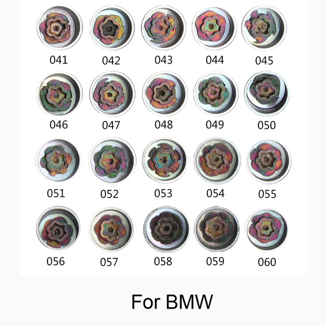

du tout, tu peux trouver la malette complete... ;)
J'ai jeté un coup d'oeil rapide ... les empreintes proposées (du moins les plus récentes, celles en forme de fleurs) ne ressemblent pas à ce que je trouve dans la plupart des véhicules de nos clients !?! 😒
comment_1095806
Quand même un petit peu...
Ah moins que les récentes soient totalement différentes ? Je n'ai jamais eu a démonter de roue sur ma serie 1 F40
Modifié par dump
comment_1095844
Ca ce sont effectivement les anciennes douilles, fiables et pratiques. Les nouvelles sont une horreur totale ... fragiles car elles se prennent sur la face extérieure de la vis et il y a peu de matière sur l'empreinte de la douille ...
Remarque en regardant cette image de + près finalement si, ça ressemble bien à ce qu'on croise régulièrement ... je me suis laissé abuser par la forme sombre au fond de la douille ???

Ah punaise oui, c'est de la merde ce genre d'embout.
Si le mec avant toi a serré comme un bourrin, ça peut vite se compliquer...
comment_1095846
Même avec un serrage à un couple réduit (5-6 mkg) ça casse ... :x
