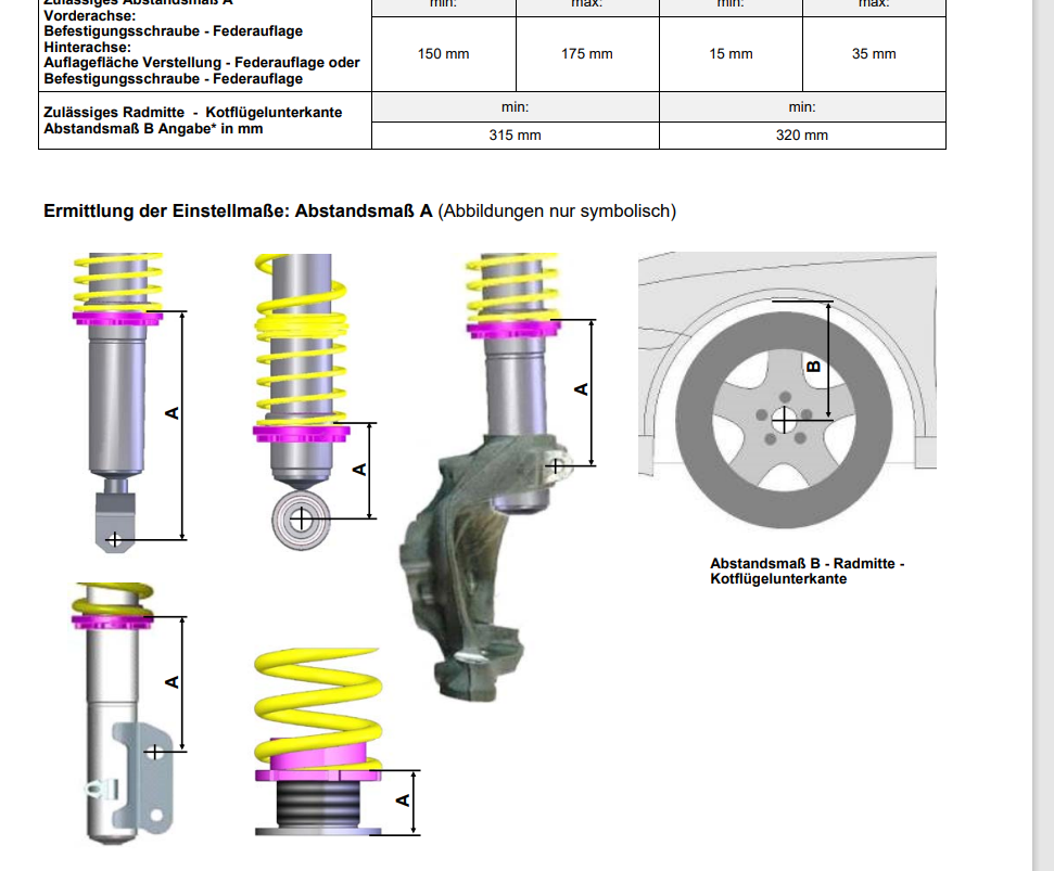

Je profite de ce post pour savoir si ceux qui roulent en suspensions KW V3 au lieu des M Performance ont réussi à atteindre les mêmes valeurs de hauteurs de caisse que celles préconisées par BMW, soit 595 mm devant et 600 mm derrière, tout en respectant les consignes de montage de KW.
A l'arrière j'ai réussi à remonter l'auto à 600 - 602 mm, tout en respectant la consigne (hauteur A = 32).
Mais à l'avant, si je veux remonter à 595, je dépasse la cote maxi recommandée (A) : on est alors à 180 - 185 mm, alors que le maxi recommandé est à 175 ?!!
Est-il réellement possible d'obtenir les mêmes valeurs qu'avec les M performance. , ou suis-je condamné à rouler avec un nez aussi bas ??
J'ai envoyé un mail à KW en Allemagne, pas de réponse pour l'instant.
Je fais faire une bonne géo vendredi prochain, j'espère résoudre le problème avant...

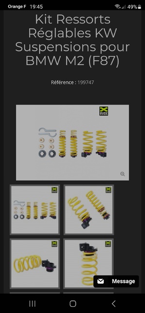

Salut, est ce que quelqu'un a déjà essayé ce produit, apparemment c'est un nouveau chez KW les ressort filter qui ce monte directement sur les amortisseurs d'origine réglage de 0 à -2, merci.

comment_1134905
On en a vendu 3 ou 4 kits, les retours sont bons = confort mieux que ressorts courts std ( évidemment moins bien que oem), possibilité de reglages de la ht. Bonne alternative pour celui qui veut juste un petit look.
defaut = notice kw proche du Da vinci code…faudra etre observateur.
