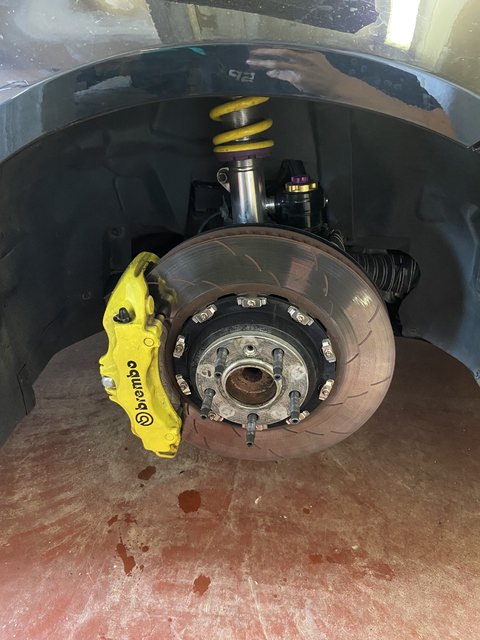

Salut @sebrr je peut t’aider lol tu peut faire le montage avec des disque de m2/m4 soit oem ou sur bol et des étriers de 997 gt3 rs ou cup avec des calles epytec.
J’ai ce montage depuis deux ans et une dizaine de trackdays.
