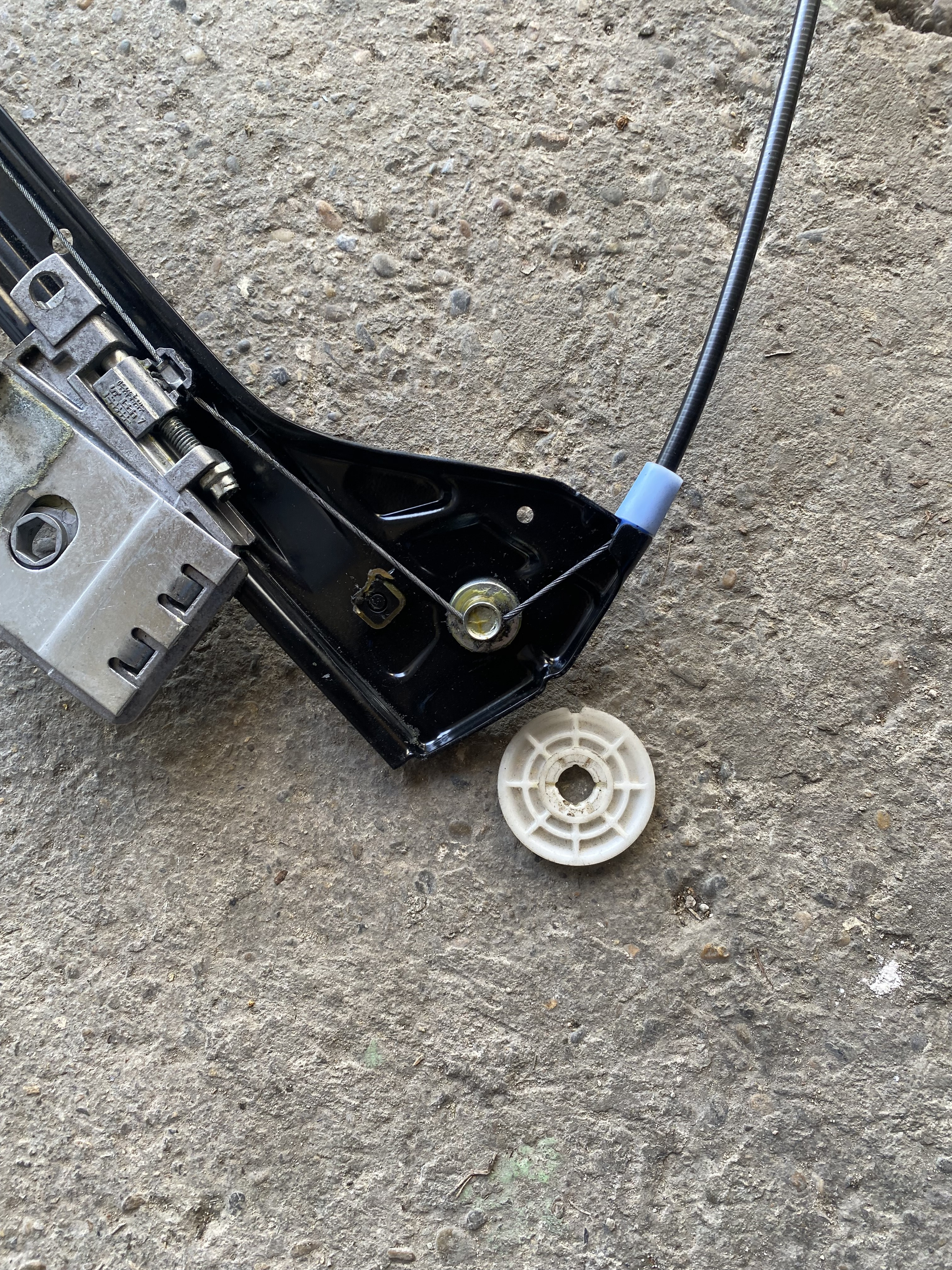

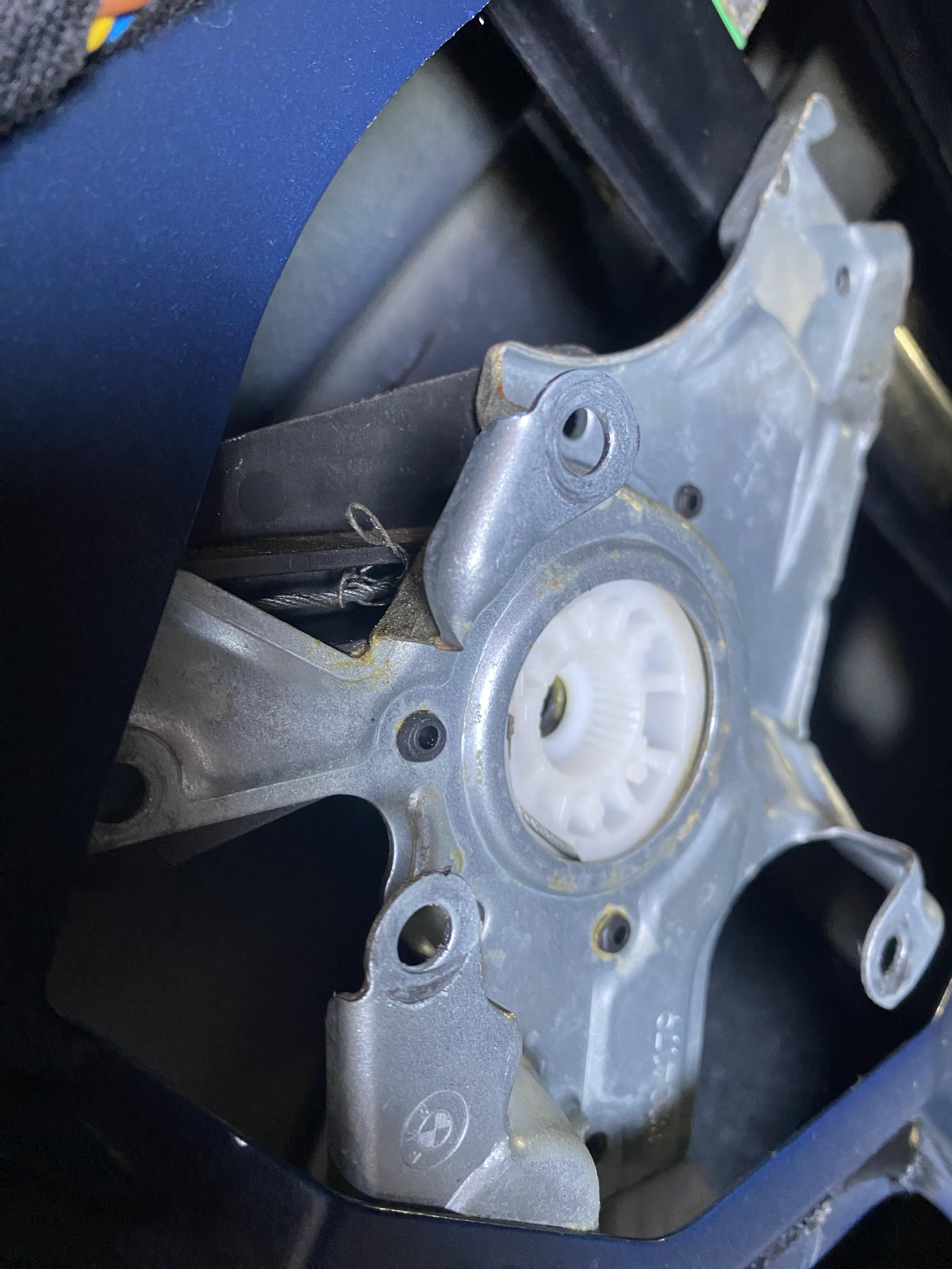

Qui peux m’aider les gars, la vitre conducteur remonte jusqu’ en haut et redescend légèrement comme si que l’anti pincement était trop sensible. Le joint bien en place! ça me le fait une fois je la remonte et ça referme nickel pas très gênant mais chiant y aurait-il pas une manipulation à faire pour régler cela?
Bon ben Je pense que c’est le monte glacé hs car l’anti pincement déconné faisait que se re ouvrir et là d’un coup elle est coincée, elle remonte et redescend de quelques millimètres 😢
Et y a un point dure on dirai …
Bruit de câble j ai entendu et bouge casi plus uniquement si on force manuellement

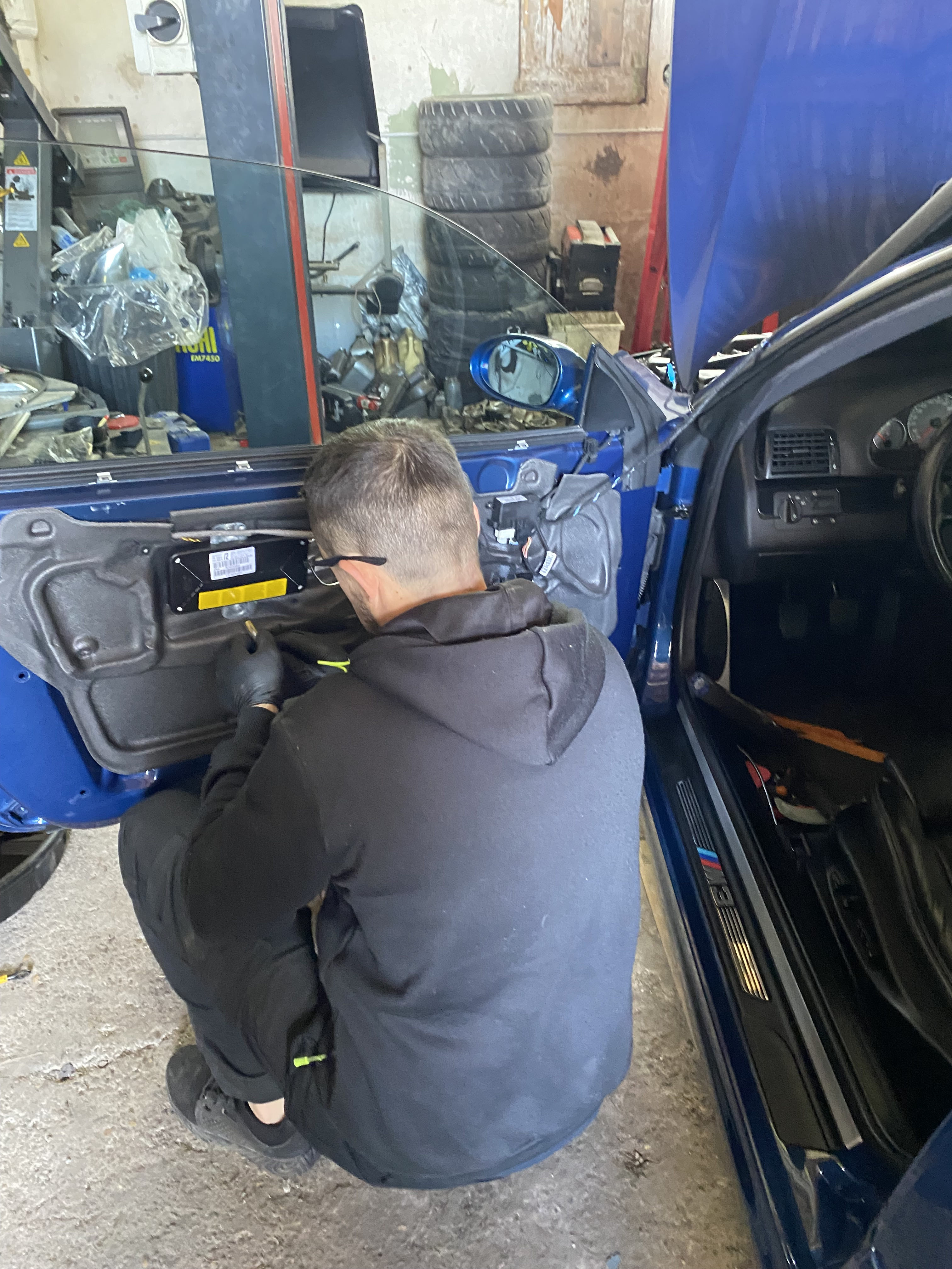

Bon, dès que j’ai le temps faut que je démonte…
Bon rendez-vous le 6 avril pour changement du monte glace
  • 3 semaines plus tard...
Câble effiloché… le coupable
La coupable réellement

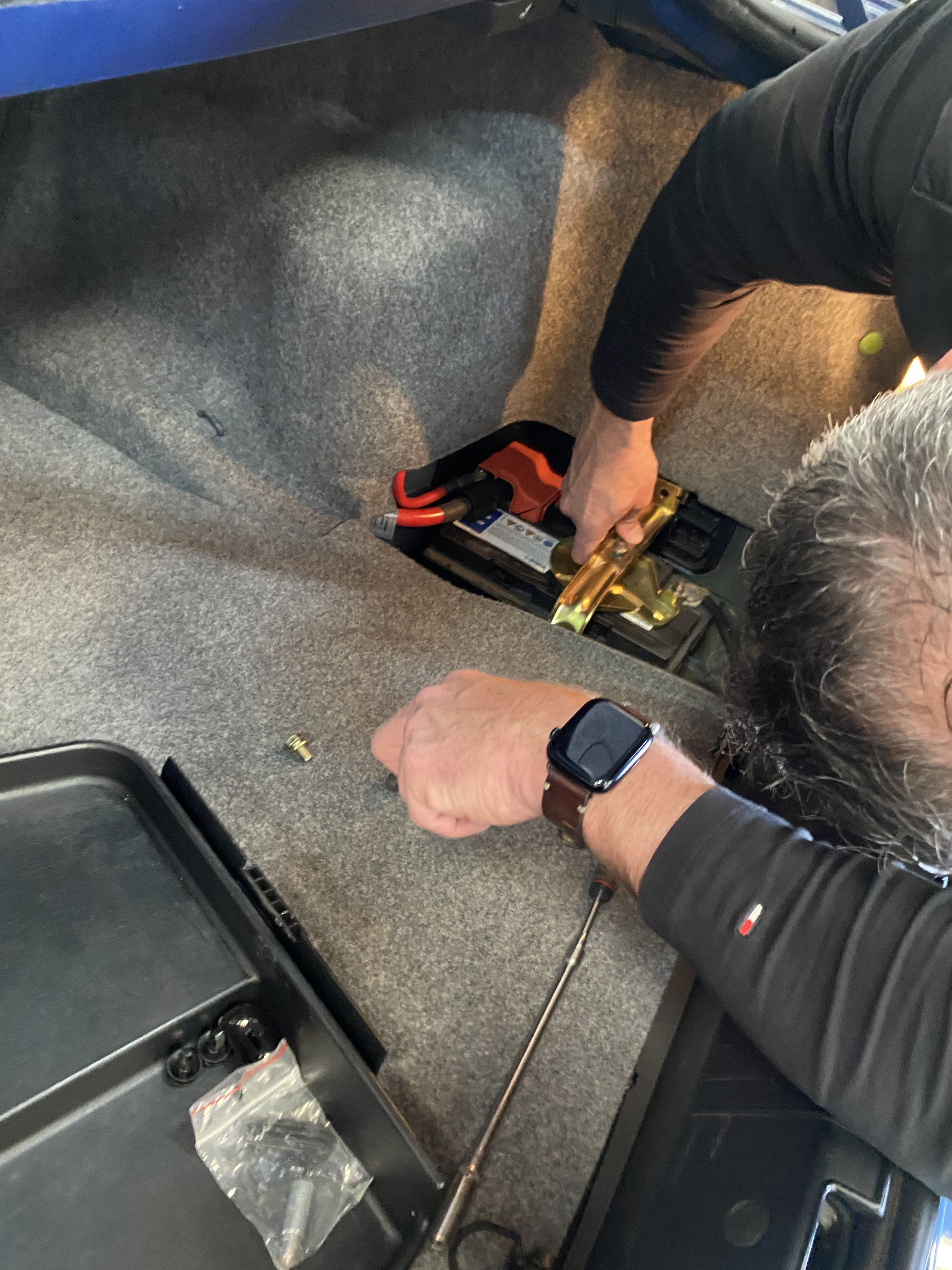

Et changement de batterie au passage car signes de faiblesse…
