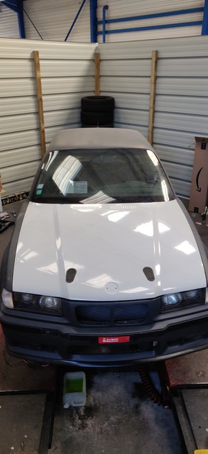

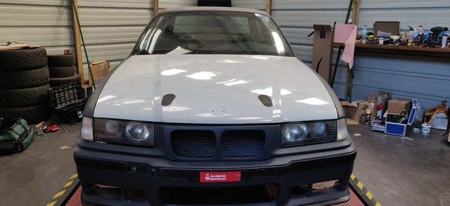

Sur la mienne, c'est également du SCP Shop (kit malle+capot+portes). Pour une utilisation circuit, la finition est largement suffisante (de mon point de vue). Après, si c'est plus une utilisation pour être pile-poil sur un aspect OEM, il y a pas mal de retouche à faire, notamment les lignes de fuite.
Mes remarques
- Capot: 7,3 kg. Ligne de fuite côté pare-brise pas très bien dessinée sur 10 cm. Pour assurer le coup, renfort à l'avant pour rigidifier avec les aerocatchs. Se reprend bien sur les fixations OEM et fit bien. Assez simple d'installation.
- Malle: 4,3 kg. Rien à dire de spécial. Bon fitment. La seule remarque dans ton cas, c'est l'absence de moulage pour l'éclairage de plaque. Donc à faire de A à Z.
(Pour le poids, ce sont les infos données sur le site, mais je les trouve un peu élever en rapport à mon ressenti.)
Si tu as besoin de photo détaillée, pas de problème.

Pour le capot, j'ai retrouvé des images. Là, tout est comme je l'ai reçu (hormis les aeroctach évidemment)
