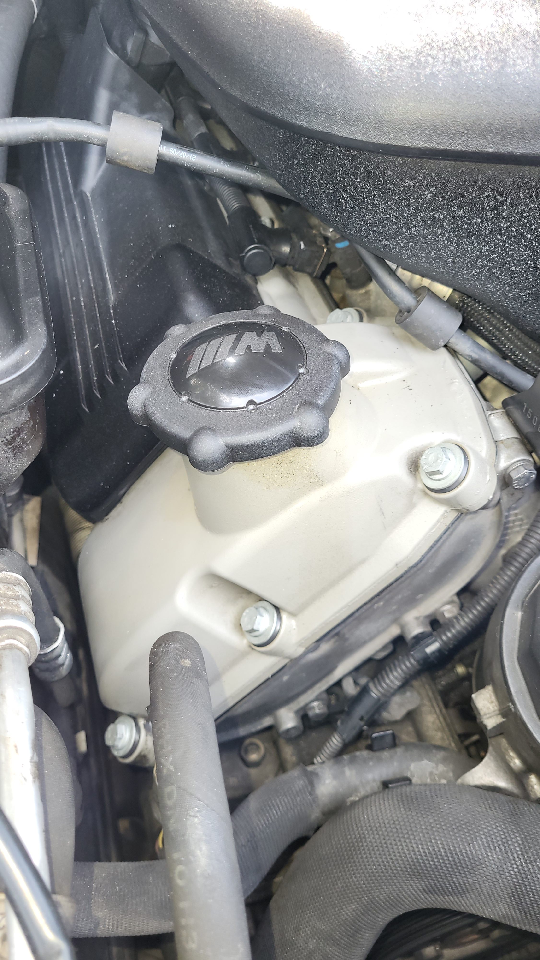

Je suis nouveau sur le forum et je me permet de crée un sujet car j'ai une fuite au niveau du bouchon de remplissage de vidange.
Le bouchon est neuf et le joint aussi, j'ai rouler et sa suinte quand même.
Pour testé j'ai donc rajouter un autre joint neuf par dessus l'autre donc en somme 2 joint...
La voiture suinte encore...
Niveau température la voiture ne bouge pas je suis toujours a 100 degré voir 110
est-ce un probleme de pression ?
Cordialement
PS la photo c'est le.bouchon avec deux joint

Je crois qu'il existe deux ref de bouchons, il faut le remplacer par l'autre modèle et le ^problème est supprimé

Effectivement je crois aussi, je viens d'appeler BMW pour commander le bouchon de la phase 2  2010 à 2014 on verra si le problème est réglé 😊
comment_1097166
Bouchon phase 2 ( celui des M5 F10 ) et ton problème sera quasi résolu ! Car ça suinte quand même très légèrement

Vérifier aussi le plan de joint sur le couvre culasse, un léger surfacage aide bien, BMW aime bien vernir généreusement les couvres culasse
