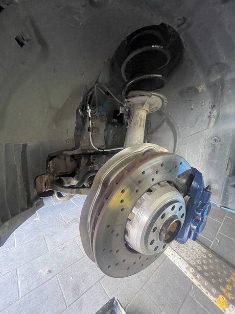

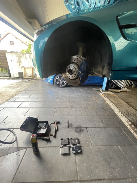

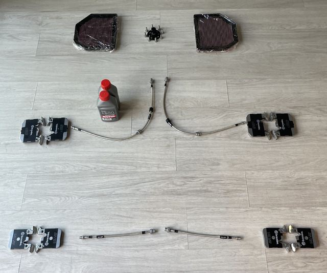

Bon et bien voilà mon petit "pack Nurburgring" est installé 😋 , je l'appel ainsi car c'est vraiment le stage 0,1 de l'amélioration 😅 mais bon ce sera pas du luxe pour ma prochaine sortie au Nurb fin juillet avec mon père et mon fils de 6 ans qui commence gentiment a apprécier les accélérations et la vitesse 🥰
Bref du coup c'est quoi ce pack Nurburgring?

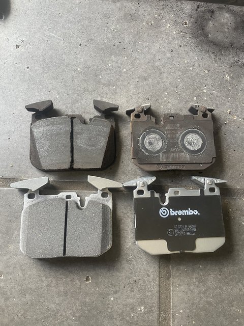

Et bien on commence par la base, les freins, donc 4 durites avia, liquide RBF 600 et plaquettes un peu plus performantes.
J'ai fait le choix des BREMBO HP2000 car apriori se sont les seules homologuées route qui tolèrent des fortes  températures de freinage et qui ne font pas de bruits. (pas besoin de Pagid sur celle ci)

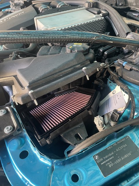

Ensuite une paire de filtre a air, bon c'est pas incroyable mais bon si ils y sont pas on se sent pas bien 😂.

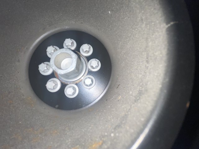

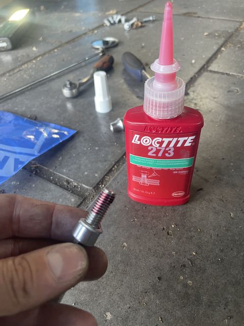

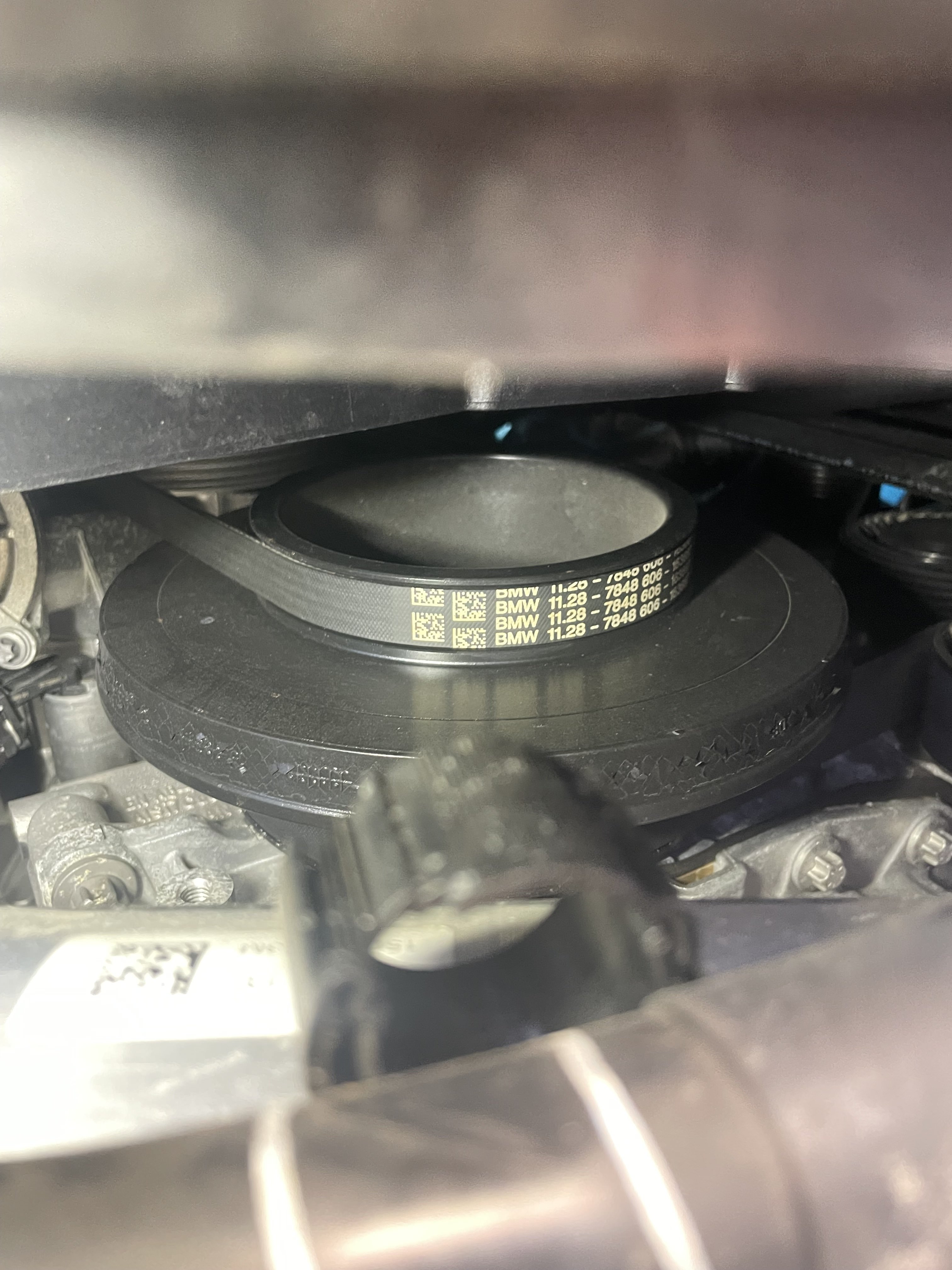

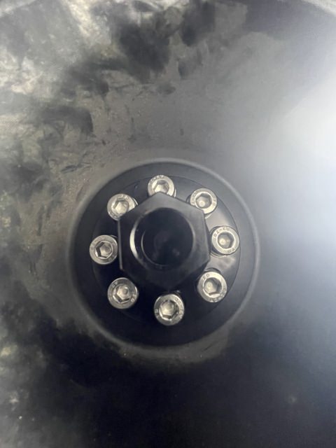

Et enfin, pose de la fameuse Hub capture plate

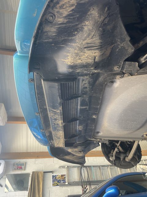

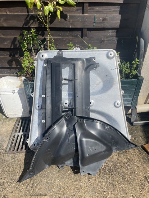

On commence par déshabiller les carénages inférieurs
On en profite pour vider le cendrier 😅
Voilà ça fera ce que ça fera mais bon au moins elle est en place elle pourra pas faire de mal😅
Un petit coup de propre sur tout les plastiques et on remonte 👍🏻
Y’a plus qu’à Nurber 🥳 🇩🇪

y'a peu de retour sur les HP2000, ton retour va être intéressant. en fait le ring y'a qq gros freinage, et encore...  mais le pire c'est qu'a la fin t'as quasi pas de refroidissement, et c'est pile là ou tout cuit
. Pour peu que t'ai une queue énorme pour sortir et c'est pire, et anticiper et faire le dernier km en mode cooling c'est dommage un peu, dur de se discipliner à ça.

Les HP2000, j'avais ça sur ma E92 K, yabon sur le Ring, aucun souci 👍
Sinon sympa les p'tits travaux 😉

J’en ai lu quelques uns sur les forums uk et ça a l’air de faire le travail dans les conditions occasionnelles de circuit et route👌🏻
Mais c’est vrai que y’a aucun conduit de  ventilation sur nos Fxx😣

Vous savez à quoi servent les petits ergots marqués L et R en haut des plaquettes Brembo ?  Elles sont aussi présentes sur les plaquettes d'origine mais pas sur les PFC que je viens de faire installer ?  (C'est peut-être pour cela que j'entends un petit claquement en passant de la marche avant à la marche arrière et réciproquement.  Avant le montage des PFC il n'y avait pas ce claquement).

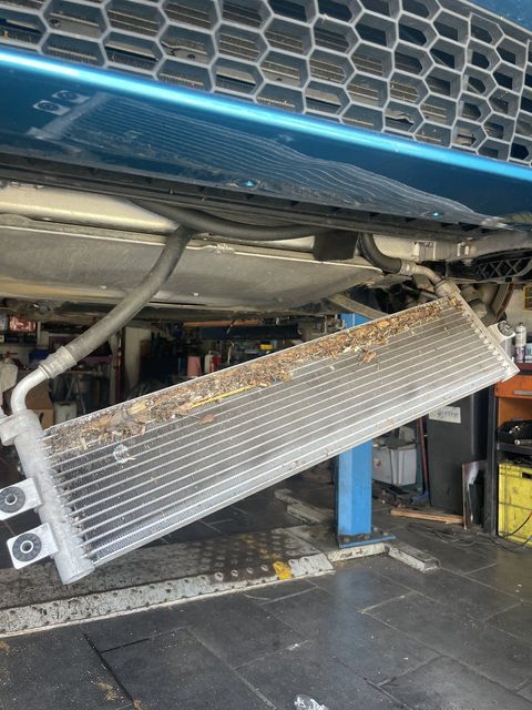

Top ces interventions! 👌 … surtout le radiateur 😰
pour les plaquettes « compromis », il y aussi les EBC bluestuff qui sont homologuées et qui tiennent bien en température avec un meilleur mordant… le tout sans bruit!

Ce sont des masselottes pour réduire les vibrations à ce que j’en ai compris !
