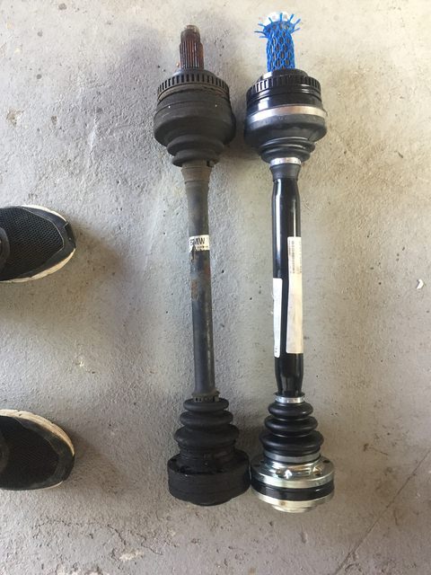

Posté(e) le 29 avril 20223 a comment_1097780 Bonjour tout le monde, Sur ma 3.2l E36, j'ai l'arbre de sortie arrière côté échappement qui est en diamètre 27mm et 38mm de l'autre côté...... Si on regarde sur Realeom, ils proposent les 27mm pour les 3.0l et les 38mm pour les 3.2l. Y a t il d'autres personnes qui ont les deux arbres différents ? Merci et belle soirée.
Posté(e) le 29 avril 20223 a comment_1097782 tu sembles simplement avoir un cardan de 3.0 et un de 3.2
Posté(e) le 29 avril 20223 a comment_1097783 et y'a aussi que le 3.0 , c'est un "standart" qui se trouve à pas cher en Oem ... alors que le 3.2 est specifique et j'en ai pas trouvé autrepart que chez bmw ... je viens d'en commander deux ... ça pique ... c'est consigné , mais si tu rend des 3.0 tu peux t'assoir sur la consigne ...
Posté(e) le 2 mai 20223 a Auteur comment_1098037 Merci pour vos réponses, l’ancien propriétaire a du faire des économies alors….. Du coup quid de la solidité des 27mm sur 3.2l ? Bonne soiree.
Posté(e) le 2 mai 20223 a comment_1098038 bin , 30 000 km à peine , ça claque comme un berceau de pont dechiré sur une E46 ...
Posté(e) le 2 mai 20223 a Auteur comment_1098045 Lol, bon je l’ajoute sur la liste des choses à faire…..
Posté(e) le 4 mai 20223 a comment_1098221 3.0 vs 3.2 ... n'oublions pas la methode BMW ... la 3.2 est une évolution de la 3.0 BMW n'admet que rarement ( voir jamais) qu'il y a un soucis sur une de leur voiture ... le principe du ça tiendra le temps de la garantie ... par contre en général lors d'une grosse évolution l'erreur est corrigée ... bon 792€ ttc le bout consigne incluse ... perso , je vais ramener les petits ... mais à mon avis , ça va beuger ...
