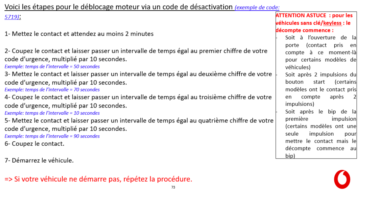

Je me suis entretenu avec une personne de chez Vodafone, et j'ai quelques informations intéressantes à partager :
  • Le trackeur fonctionne sur le réseau 2G qui va cesser de fonctionner en décembre 2026.
  • Vodafone va nous contacter, dans le courant de l'année 2026 suivant la date de reconduction du contrat, pour nous proposer de changer contre un trackeur 4G.
  • Tarif spécial : 699€ mais avec 3 ans de contrat inclus.
Sinon autres informations plus sur l'utilisation :
  • À domicile, la personne conseil d'utiliser la GeoFence plutôt que le coupe circuit. En cas de vol, si la voiture ne démarre pas, les cambrioleurs seraient susceptibles de venir nous agresser physiquement...
  • GeoFence sur un rayon de 1km pour être sûr qu'il n'y ai pas de problèmes réseau.
  • Si le véhicule est volé, contacter avant toutes choses Vodafone. Ils gèrent la suite. Ne pas mettre le coupe-circuit car ils préfèrent essayer d'arrêter les voleurs.
  • Si l'on veut utiliser le coupe circuit, la personne conseil dans un premier temps, de geolocaliser la voiture via l'application Vodafone et de bien vérifier que la date et l'heure sont mises à jour. Cela permet de confirmer que le trackeur communique bien avec le réseau.
  • Si par malchance, le trackeur, activé, ne capte plus, il faut ouvrir tous les ouvrants de la voiture (portes, coffre, capot) pour espérer récupérer le réseau.

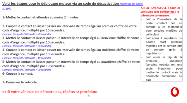

  • S'il n'y à toujours pas de réseau, il y a une manipulation à faire soi-même pour débloquer le coupe circuit.
  • Code de déblocage propre à chaque voiture que Vodafone pourra vous communiquer.
Numéro de téléphone Vodafone car j'avais eu du mal à le trouver 0186995534
Voilà, je pense ne rien avoir oublié ! 😅
