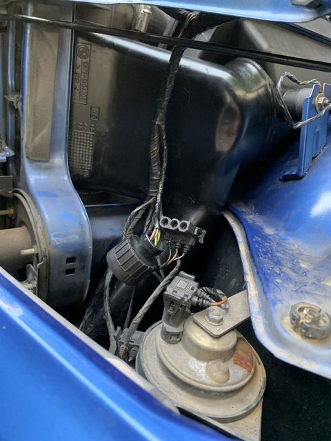

Dans ma quête de remise à l'origine de ma 3.2 je tombe sur un problème,
Le phare coté conducteur ne rentre pas à cause de la tubulure d'admission qui va de la calandre à la boite à filtre à air.
En effet le module de réglage électrique force contre la tubulure je pense qu'il manque facilement 2cm de profondeur pour que ça rentre...
quelqu'un aurait il une photo de son montage ? 3.2 phase 2 (1997)
la tubulure en question: 13711404704
phares Bosch oem sans lentilles
