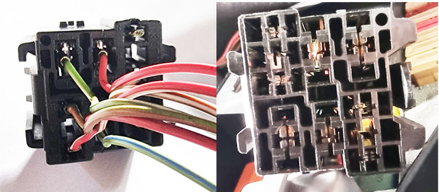

Bonjour à tous,
J'essaye d'extraire une cosse de mon porte relais sans brutalité !!
Si vous avez une méthode je suis preneur !

Merci ACS3
En fait il faut rabattre les 2 languettes en passant dessus sur le côté et en utilisant une petite tige de forme carrée
Ensuite éventuellement pousser les 2 languettes plastique dessous pour sortir la cosse
Pas si facile...
