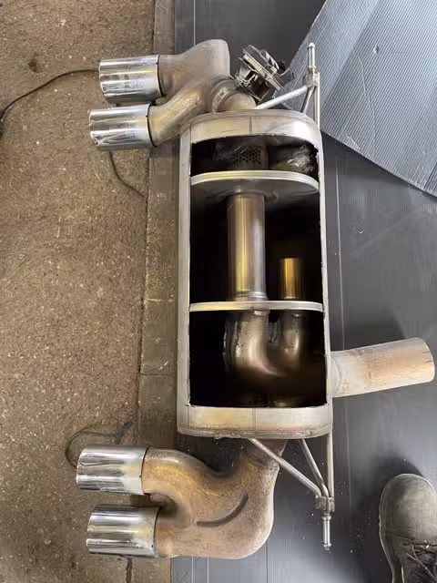

bonjour a tous ,ne sachant pas quoi faire de mon ancien echappement ,je l'ai donc ouvert pour le modifier afin de le rendre plus bruyant avec le look origine.

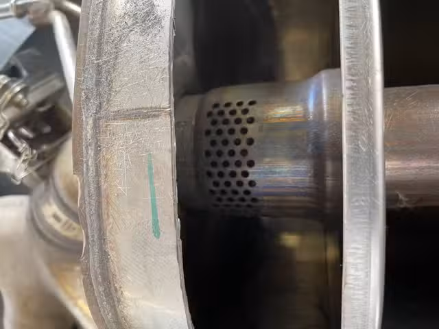

j'ai donc ouvert le silencieux,vider la laine,boucher la partie absorption(petits trous) et souder un bouchon pour forcer les gaz a passer en direct.
avant de le refermer je vous pose la questions, puis je faire quelque chose de plus pour  ameliorer encore la modification?
merci par avance a bientot.

Je ne pense pas que tu puisses plus "boucher". A mon avis ça va être pas mal.
Si tu souhaites plus de volume sonore, supprime les cata secondaires et la petite gamelle sur l'intermédiaire, le gain est assez important.
