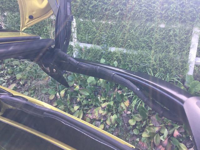

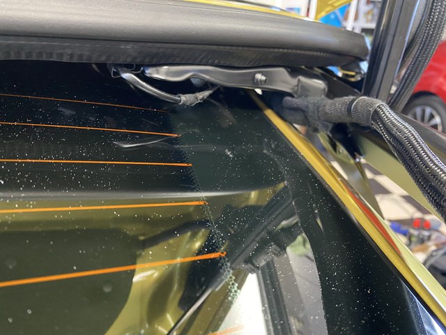

Hello à tous les passionnés !

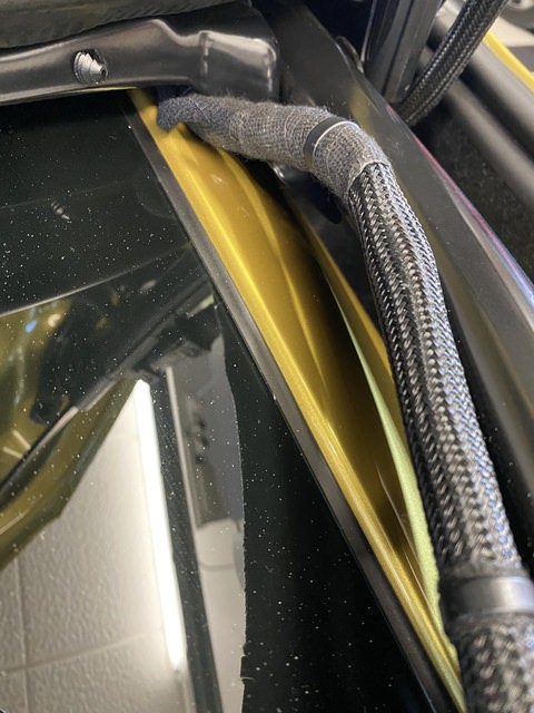

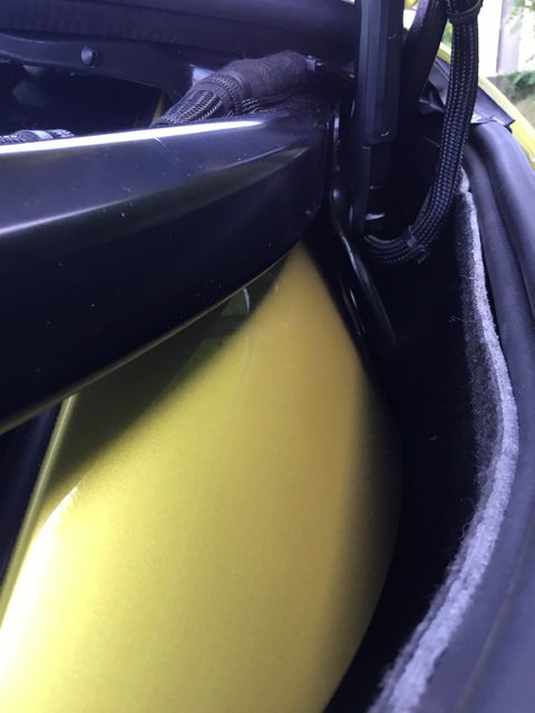

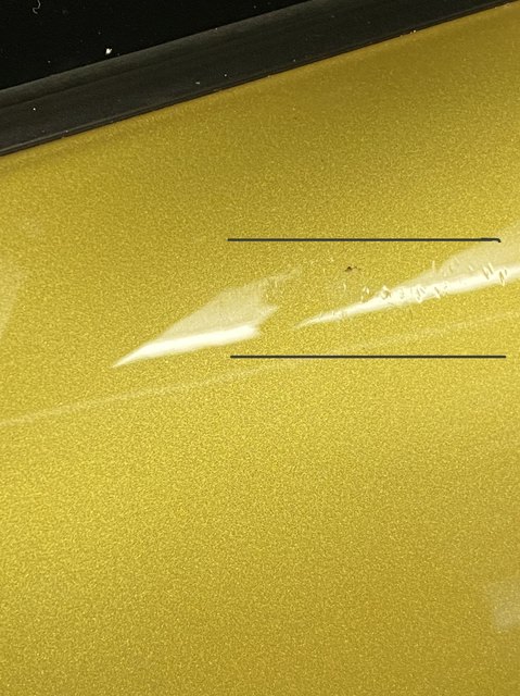

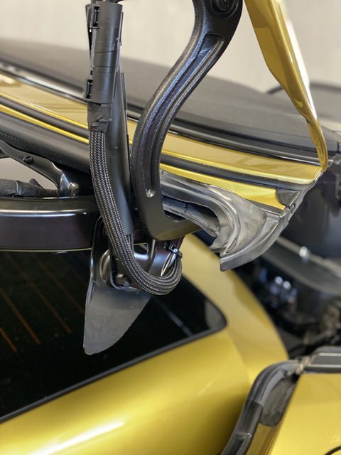

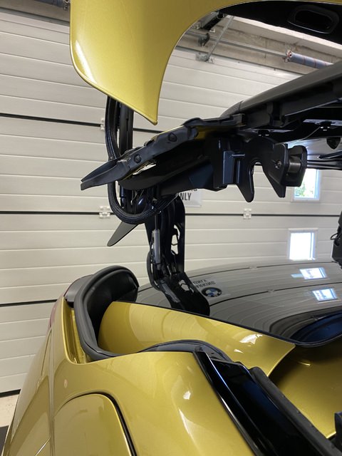

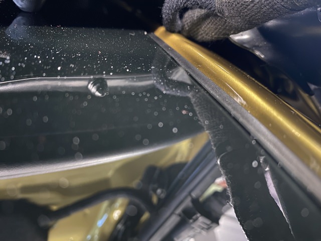

Semaine dernière en attaquant un polish complet sur la voiture je me suis aperçu d’une légère marque sur le montant arrière droit liée au toron de câbles qui passe vers le coffre . Je crains que le toron est bougé (mais je ne vois pas comment 🤔) ou alors qu’il ne passe pas par le bon passage ou protection non adaptée …
ci joint quelques photos explicatives si  vous pouvez comparer avec les vôtres ce serait cool 😉

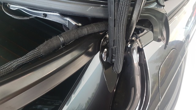

Salut @Karl, 😉

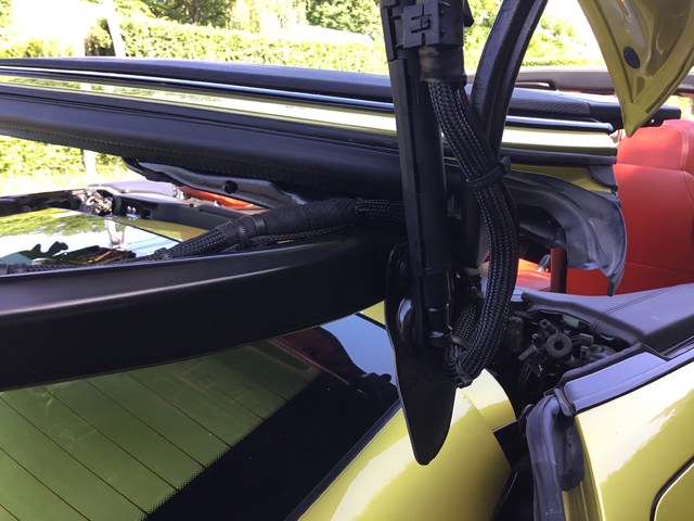

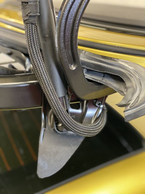

D'après tes photos , je crois que ton faisceau ne passe pas au bon endroit , au bout du support métallique apparemment le tient part en dessous par la gauche .
Sur la mienne le faisceau au bout du support part à droite pour faire une boucle à l'extérieur avant de remonter vers le coffre .
Et à aucun moment le faisceau n'approche le montant du toit .
Ils ont sûrement galéré au montage , car pour la mienne ils avaient un cabriolet neuf en magasin qui leur a servi d'exemple .
Modifié par JM33

Hello JM33!
Merci pour tes photos , à l’occasion tu pourrais me faire une photo sous le même angle que la mienne pour que je puisse comparer la zone entourée en rouge stp . Merci 😉
Et je vais déjà modifier le passage du toron qui ne me parait pas aussi bien plaqué que le tien 🤔

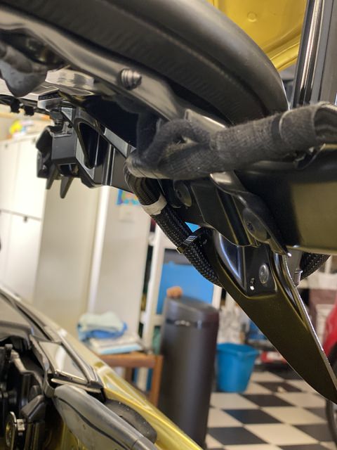

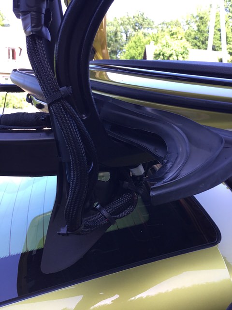

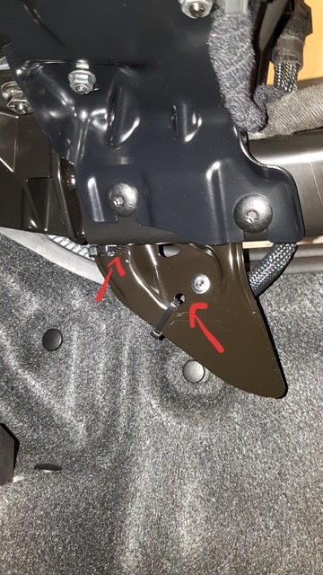

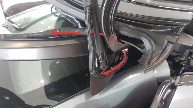

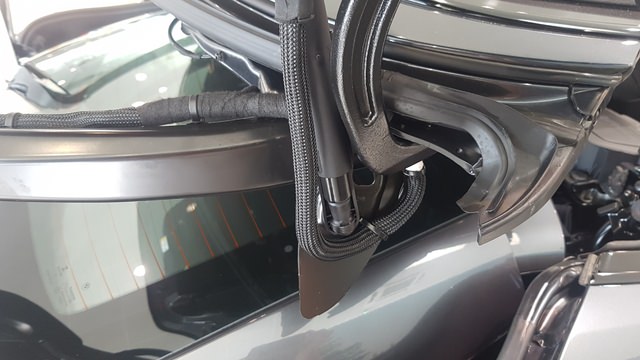

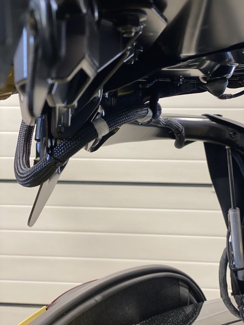

Bon , c'est bien ça ton câble ne passe pas au bon endroit .
Le mien suit l'armature en métal noir puis part à droite et il passe juste derrière le vérin et le support du coffre avant de remonter le long du vérin et il te manque également un collier .
 Pas simple à expliquer , je t'ai fait des petits croquis sur tes photos .
Plus 2 photos de la mienne par dessus et dessous avec le tracer du câble .

Merci JM33 c’est super ! Je vais regarder et modifier le passage du toron et je pense que vais passer un bon moment en pestant ….. 😡
Bon ce qui est rassurant c’est de pouvoir trouver la solution très rapidement sur le net!
Mais c’est quand même triste de payer 270 € un « professionnel » pour un montage non conforme 😡 ……

JM33 a raison le câble ne passe pas au bon endroit il doit être en dessous de la rotule du vérin

Ça y est tout est remis en ordre et effectivement plus de contact avec le montant arrière et je dois dire heureusement qu’il y avait les photos de JM33 et Pat Yoda pour m’aider.
Sachant que plusieurs éléments étaient démontés, j’en ai profité pour nettoyer tous les joints et les protégés; mais c’est impressionnant toute la cinématique du système … et je me demande s’il existe un programme d’entretien sur les vérins, ressorts, poulies, roulements, câbles etc etc 🤔.
