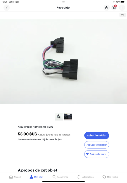

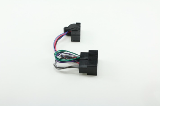

Non. Le chemin de données est Ampli HK => ASD => HP
Si tu débranches électriquement l’ASD, tu n’auras plus de son sur les HP.
il faut installer un faisceau spécifique comme le Technic PNP ASD bypass harness: http://technicpnp.com/product/asd-bypass-harness/
Avec ça, l’ASD sera toujours alimenté et diagnosticable via le bus (pas de code défaut comme avec une programmation ASD Off de BimmerCode, pas de problème pour maj la voiture...) mais les HP seront branchés directement sur l’ampli HK.
C’est ce que j’ai sur ma M2.
Par contre ton problème n’est pas normal. Voiture garantie? Si oui il doivent corriger le problème. Il peut déjà y avoir une mise à jour qui corrige le problème. Par contre attention si tu es reprog...
Où se se branche l’adaptateur ?
Au niveau du module ASD dans le coffre à, l'arrière gauche. Il faut démonter la garniture de coffre gauche pour y avoir accès.
Tu débranches le connecteur du module ASD, tu le branches sur l’ASD by-pass harness, tu branches le deuxième connecteur du ASD by-pass harness sur le module ASD et c’est terminé.

comment_1101097
C’est bien ça , car ça vient des USA ( tva et frais de douanes en sus )
Il n’existe pas de vendeur en Europe ?
