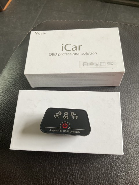

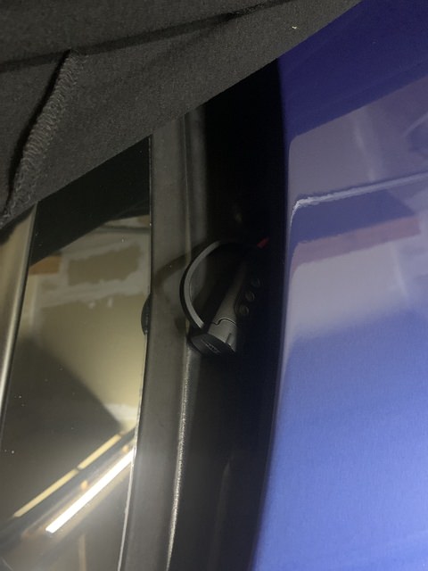

Je viens de lancer l’application BimmerCode en mode démo et celle-ci me propose de désactiver l’asd. Me confirmez vous que ça va fonctionner. J’ai trouvé ce connecteur est compatible avec ma voiture ?

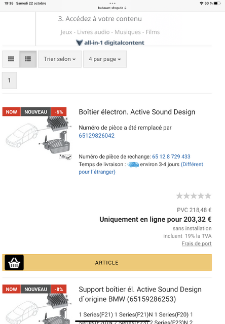

Bonjour est-ce que quelqu’un aurait module ASD à vendre  , merci
Pourquoi cherches-tu un module ASD?
Le tien est HS?
Ta voiture n'est plus sous garantie?
Ma voiture n’est plus sous garantie 4 ans déjà 😩. Et je préfère changer le module quand je vois le prix du by-pass.
Il faudra programmer+coder le nouveau module pour ta voiture.

si je change la pièce il faut la coder? C’est pas du plug&play ?
Je ne saurais pas te répondre sur la nécessité d’un codage.
Tu n’as pas un propriétaire de M2 pas loin de chez toi pour essayer en faisant l’échange ?
Le module est rapidement accessible dans le coffre.
Dans un sens ça me rassure un peu, je me disais que j’avais fait de la merde avec ma batterie, et j’étais persuadé que ça venait de ça.
Regardes sur bmfans si il n’y a pas d’autre voitures qui utilisent la même réf de boîtier.  Ça sera peu être plus simple que de trouver une autre M2. 🤷🏼‍♂️

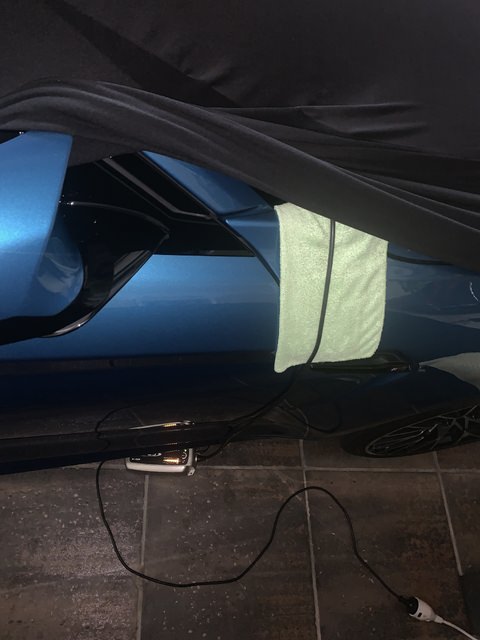

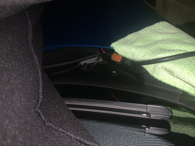

Si tu passes par la batterie directement, tu donnes pas l’information au calculateur de la batterie qui  vient d être chargée. Ta batterie sera bonne, mais la voiture ne détectera pas, alors qu’en passant par les bornes ça permet de définir la bonne tension de la batterie.
moi, toutes mes voitures, avec un branchement rapide au niveau de la baie des essuie-glaces, ce qui facilite le chargement 😉
