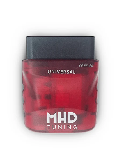

Il y a 21 heures, Rastanikon a dit :
Prend directement le boitier mhd wifi (oui rouge et fonctionne bien avec iphone) il fonctionne parfaitement avec bimmerlink et bimmercode ca t'évitera d'acheter 2 boitiers. Et c'est nettement plus rapide qu'en Bluetooth...
Question bête mais le mhd noir fait le même boulot ?
Forcément il est beaucoup mieux… la couleur cqfd 😛
