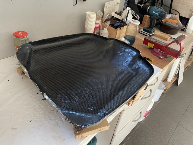

Bonjour à tous

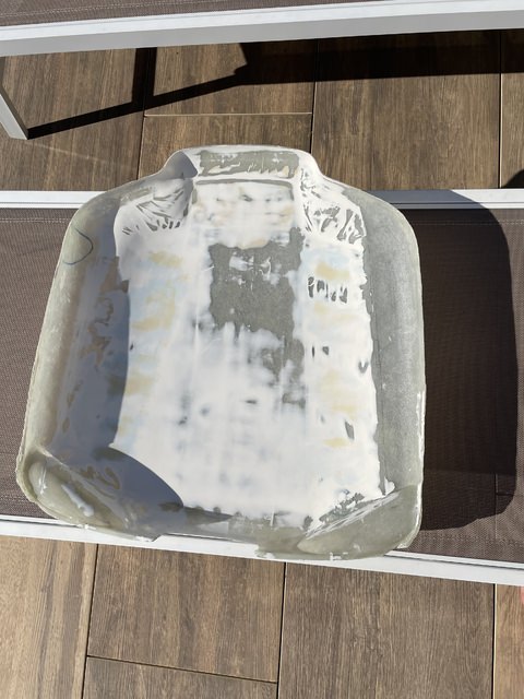

j'ai fais mes tests et la fabrication peut commencer

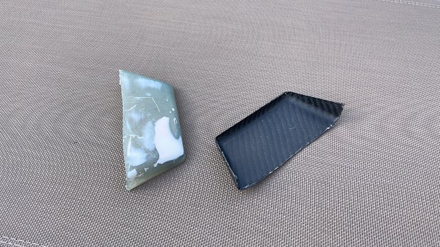

Le moule fait ressortir des pieces plus ou moins correctes (essai en fibre de verre de quelques parties)
Un gros travail de finition est à faire mais bon, il fallait le prévoir
J'ai déjà passé pres de 10 h sur le moule, et il faut compter quelques heures de + pour celui en carbone
Il ressemblera au carboproject, volume majoré, carbone fin en 2 ou 3 couches (ce qui determinera le prix aussi)
Tout ça pour dire que je dois me réapprovisionner en matiere première
J'en ferai un pour moi, c'etait le but hein, et si tout se passe comme je veux, un pour le genereux donateur du plenum cassé...il se reconnaitra
Je poste ce message pour savoir s'il y avait des intéressés.
Je ne me lancerai pas dans une grosse série, mais pourquoi pas 4 ou 5
Comme Carboprojekt, il faudra l'adapter au plenum OEM, ce que je n'ai pas encore testé, mais je tiens à reussir ma piece finalisée avant de sacrifier definitivement un plenum donneur, même cassé, en en decoupant le haut
Je pourrais donc installer le carbone et le faire si on m'envoie l'OEM puis retour
S' il y des interessés faites le moi savoir sachant que pour le prix on en parlera en MP, mais n'ayez crainte ce n'est pas pour gagner de l'argent, il y a bien trop de M.O au final

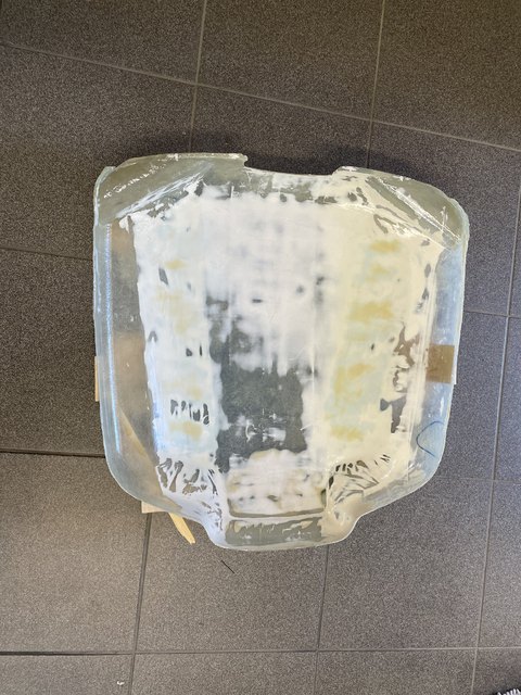

Ps
sur la photo 2 il est sur son jeune support enduit de gel coat pret à mouler

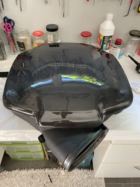

comment_1102742
Il y a 2 heures, krouny a dit :
Demain c est le mariage !!!
coque carbone et plénum OEM 😅
Top hâte de voir ;) ducoup tu vas coller de quelle manière ? Comme les Carboprojects ?
comment_1102748
Oui avec de la colle à pare brise comme les carboprojekt
Modifié par krouny

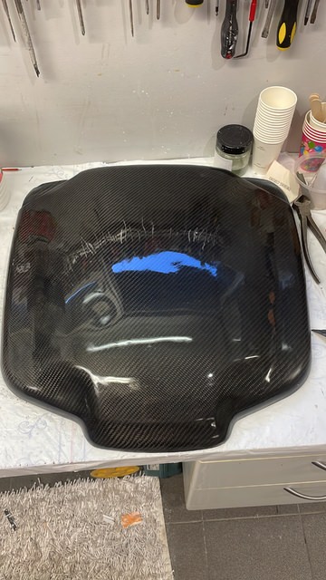

comment_1102862

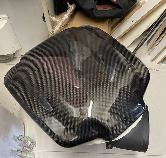

Voilà
bon il sera mat en vrai mais là c est pour vous montrer
le white Spirit me fait voir les défauts…
Modifié par krouny
comment_1102961
Bon le vernis mat s est transformé en brillant finalement 😂
ça sèche avec les cadavres de despe dans la chaufferie à 30 degres
polissage à venir et pose des autocollants dans la semaine
comment_1102972
Eh ben mon salop sacré boulot 🥰🥰
Tu est vraiment fort y'a pas à dire chapeau vraiment 🙏
