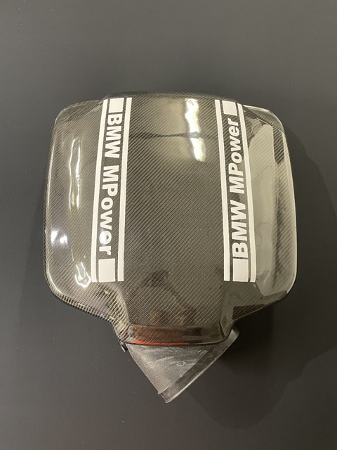

  • Et hop en peinture
  • x 3 plus de chevaux 😜
  • Bon le vernis mat s est transformé en brillant finalement 😂 ça sèche avec les cadavres de despe dans la chaufferie à 30 degres  polissage à venir et pose des autocollants dans la semaine

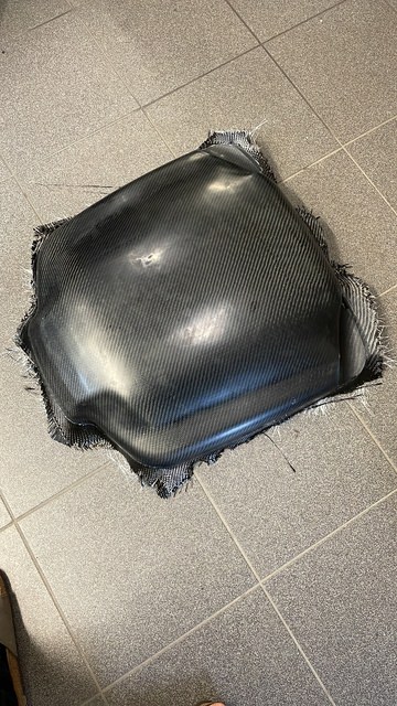

Bon essai pas concluant, déformation du bordel suite à la chaleur de la baie, pas plus de bruit grâce au carbone
il y a 1 minute, krouny a dit :
Pas assez de plis peut être ?
D épaisseur tu veux dire ?
il y a 15 minutes, krouny a dit :
Oui tout à fait, comme tu disais que ça se déforme 🤔
J ai fait un epais et un fin … pareil…
le polyester se déforme à la chaleur
Il y a 19 heures, krouny a dit :
Ah mince…
j'ai pas dit mon dernier mot, on va renforcer tout ça ....mais pas en chargeant comme un boeuf de fibre, j'ai vais remettre les tiges traversantes OEM adaptées, elles n'etaient pas là pour rien, les ingés de BMW ne les avaient pas mises par hasard
Bon courage @krouny
j'ai renforcé par 2 tiges à travers, posé les autocollants et puis re montage un de ces jours
mais en laissant au soleil toute la matinée, ça ne bouge plus, ça fait plus un creux au milieu de déformation, je n'arrivais quasi pas à le toucher tellement c'etait chaud, donc a priori probleme réglé

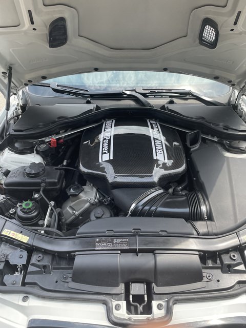

Bon plus de déformation
plenum en place
le bruit est quasi inchangé sauf à haut regime donc en usage courant … rien
joli mais inutile
j aurai essayé 🤪
Modifié par krouny
et tu t'arrêtes là, où tu vas quand même continuer ?
Inutile de continuer
je vais sans doute l enlever d ailleurs
j ai eu quelques demandes mais sans suite
J avais pas dit mon dernier mot
fin, lisse comme je le veux
tu en es où sur le projet de ce fait ?
Ça avance doucement …
Naka me disait que le coude etait aussi necessaire pour le bruit....je va faire alors 🤣
Numéro 2
testé, effectivement ça grogne maintenant
