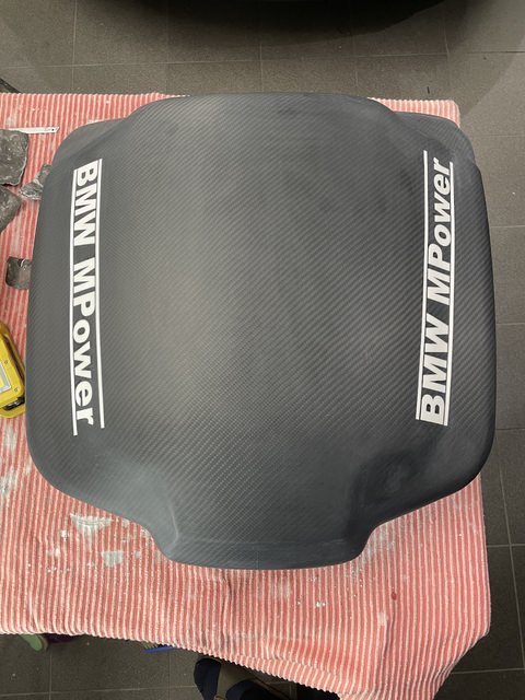

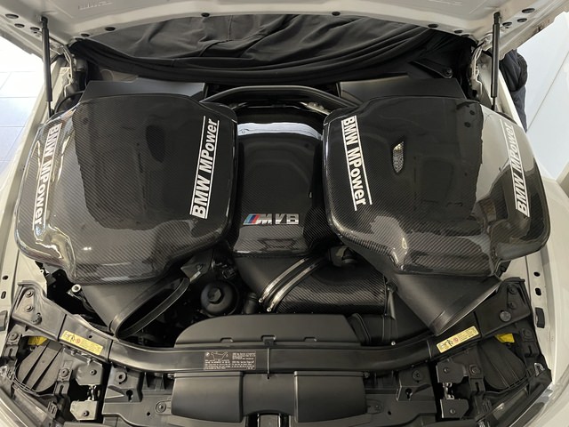

  • Et hop en peinture
  • x 3 plus de chevaux 😜
  • Bon le vernis mat s est transformé en brillant finalement 😂 ça sèche avec les cadavres de despe dans la chaufferie à 30 degres  polissage à venir et pose des autocollants dans la semaine

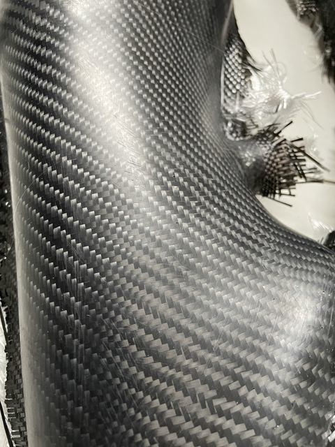

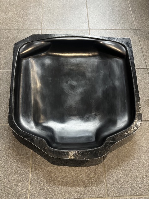

Et pi y a ça en prépa
j attends du matériel et hop stratification sous vide
il y a 4 minutes, krouny a dit :
C’est vraiment beau ;)
T’as bien bossé encore 🤩

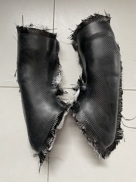

Il y a 12 heures, krouny a dit :
Numéro 2
testé, effectivement ça grogne maintenant
Ahh, bravo, hâte d'entendre le rendu final 🙂

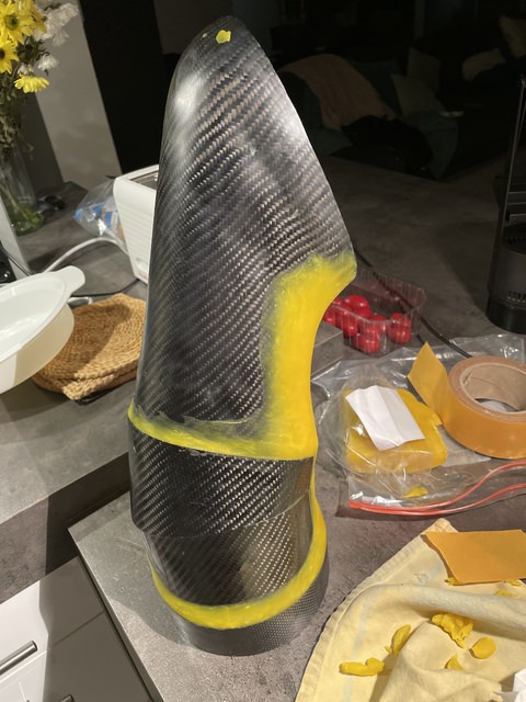

Pour le coude d'alimentation en boite à air et collecteur tu comptes faire une version sans le piquage pour la pompe à air secondaire?
Je peux mais dans mon moule le piquage est prévu
OK je suppose qu'il est plus simple de l’enlever que de le rajouter
Tu utilises quel filtre à air, l'origine ou un specifique?
Qu importe mais c est prévu avec le conduit donc je le remets
j ai un filtre AFE de 15 cm de diamètre en entrée

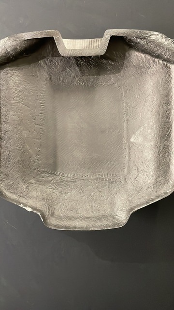

Accouchement du jour
Top 🤩🤩🤩

le conduit oui aussi …mais je ne peux pas fournir le raccord caoutchouc plénum conduit ( une chambre à air de voiture conviendrait) ni la pièce de raccord pompe secondaire
il faudrait acheter un conduit OEM et procéder à son sacrifice …j en avais trouvé un pour le récupérer à moins que tu connaisse quelqu un qui ai un tour à métaux

Et hop en peinture

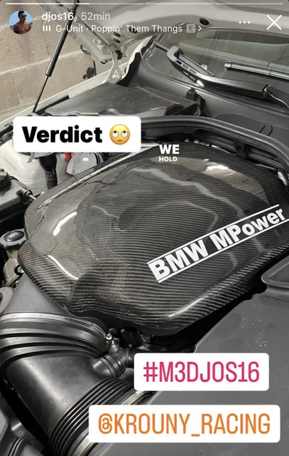

et avec le son 😉
merci Djo pour l essai 👍

ça fait classe, avec juste le logo "M V8"
