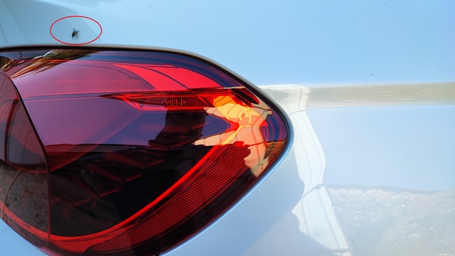

    Céramique passée! Le ciel est maintenant nuageux, on se rend pas bien compte sur les photos, je partage quand même.

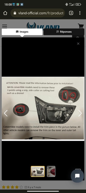

    Voilà, opération réalisée, J ai du redemonté car cela ne me convenait pas. Il faut bien penser à enlever les 3 "tétons" en plastique sur les M4 et M4 cabriolet    Ensuite en jouant
Il faut bien penser à enlever les 3 "tétons" en plastique sur les M4 et M4 cabriolet Screenshot_2022-06-27-18-08-05-798_com.android.chrome.thumb.jpg.8d547f47734bad4854728df74aa45ee9.jpg

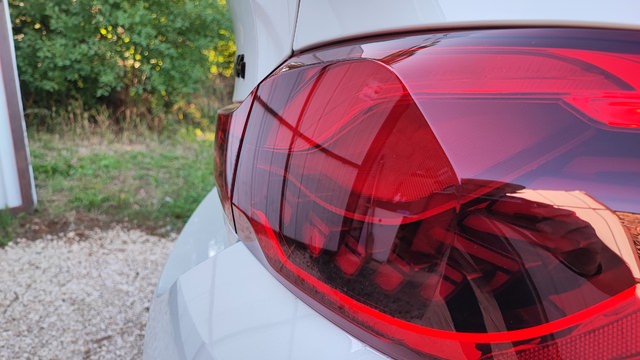

Ensuite en jouant sur les différents réglages, j ai réussi à obtenir quelque chose de pas trop mal.
Pour gagner d un côté, on perd de l autre.
J ai passé directement une protection céramique, pour protéger tout ça.
Au final, j y ai passé 3 heures pour tout ajuster nickel.
Les feux donnent un sentiment de qualité, l animation de déverrouillage est top.
Par contre je suis assez déçu des clignotants en plein soleil, c'est je trouve un peu limite.

Mais tu as viré les tétons sur les feux directement?
Qu´est ce qui n´allait pas exactement?
Sans ces tétons tu as mis des cales par après?
Merci
Il faut enlever les tétons car sur les f82, ils ne tombent pas pile en face des trous, du coup, ça fait une surépaisseur, et les feux du coffre ne plaquent pas bien,
J avais vu ça sur les forums US
Ils sont fait visiblement pour les séries f32 et 36 qui ont des coffres légèrement différent.

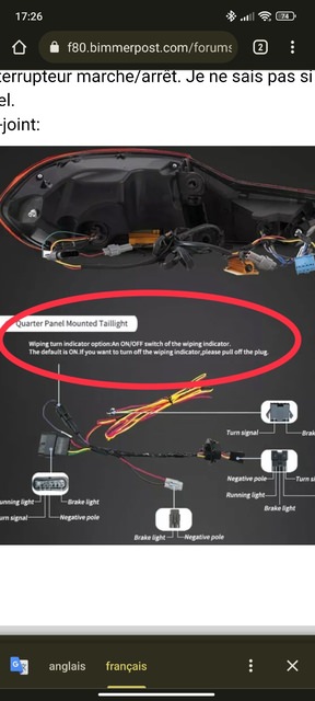

Aujourd'hui, comme je suis un gros psychopathe, j ai encore redemonté.
Les clignotants sequenciels type Audi ne me convenait pas.
J avais trouvé ça:
Screenshot_2022-06-30-17-26-11-011_com.android.chrome.thumb.jpg.83d878b4e6d9531ee2d33aff3edca9c3.jpg
J ai donc débranché le fil violet sur les 4 feux, et la ça fonctionne normalement, comme ça doit fonctionner.
Je trouvais que ça faisait Fake.
Un exemple différence droite/gauche

Jolie cette M4 avec ses feux style oled , le seul bémole de ces feux c’est le clignotant qui est pas terrible , couleur et défilement
Modifié par Banshee
Top ta modification pour retirer les feux à défilement !
Ca me dérangeait un peu, je le trouvais trop rapide !
Il y a 6 heures, Banshee a dit :
Je suis d accord avec toi, c est moyen la luminosité des clignotants.
Il y a 1 heure, juco2 a dit :
Comme toi je trouvais ça pas extra, donc j ai fait des recherches
Et là c'est quand même mieux
