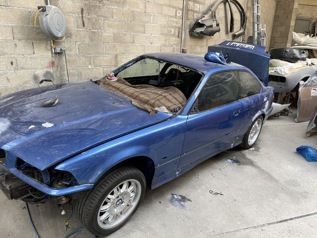

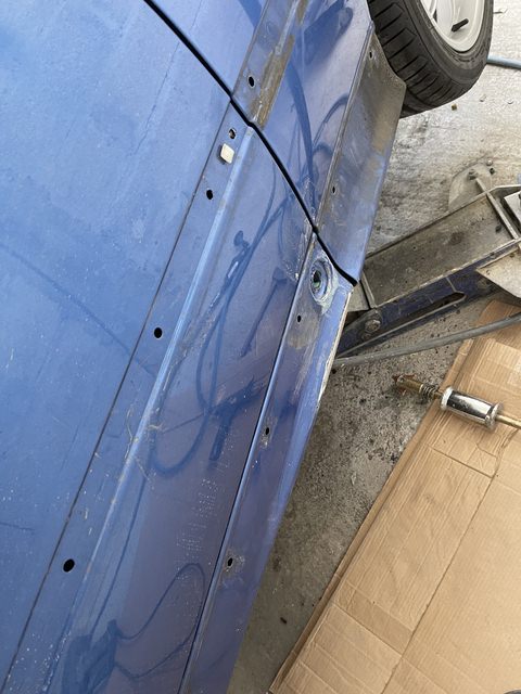

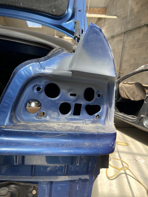

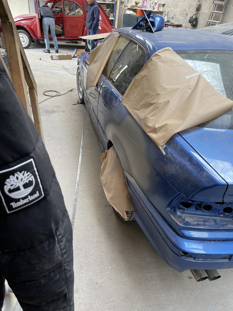

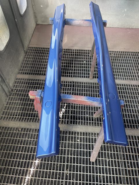

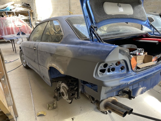

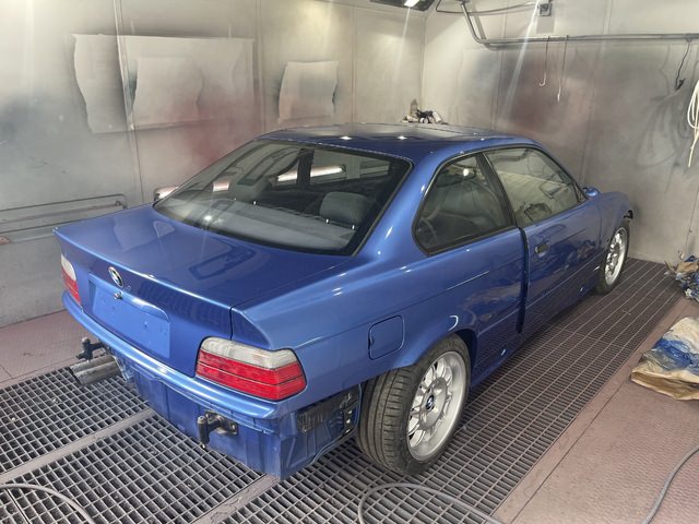

Bonjour à tous, je vais essayer de faire un résumé de ma petite M3 3.2 bleu estoril du 07/1997 avec un peu plus de 188 000km.
Acheté il y a plus de 3/4 mois, à un marchand dépôt vente plus que mal honnête! Je vais pas le descendre ici car ce n’est ni le lieu ni mon code d’honneur y a d’autres endroits pour cela…
j’ai vu ce véhicule sur Leboncoin, au début je cherchais un m3 en cabriolet mais j’ai vite abandonné l’idée car pas assez rependu… j’ai donc sauté le pas en achetant cette pépite qui sur le papier avait tout pour plaire mais une fois sur place que nenni que des M….
  • climatisation non fonctionnelle
  • siège conducteur dossier non fonctionnel
  • plastique baie de pare brise et poignée hs
  • roue de secours manquante

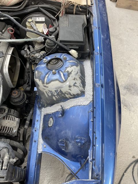

  • rouilles de surface dans les passages de roues
  • dans le coffre de la rouille de surface
  • bas de caisse rouille de surface
  • radiateur recollé
  • ciel de toit qui se décolle
  • Nez de pont arrière qui fuit
  • arbre de transmission roulement de palier
bref la liste est longue!!! Pour un véhicule qui se disait propre!

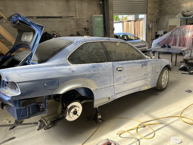

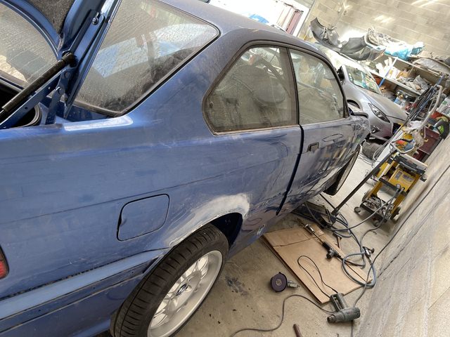

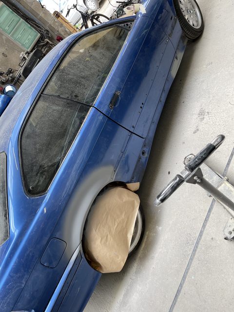

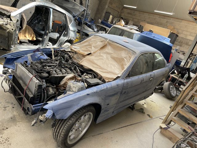

j’ai du tout reprendre!

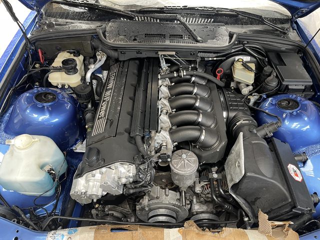

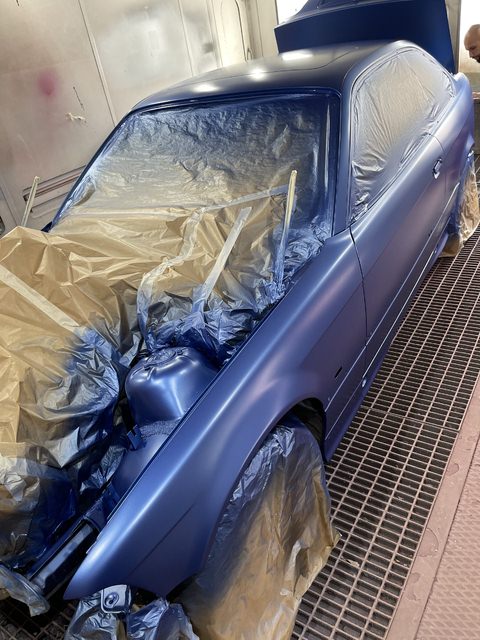

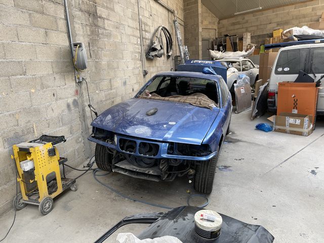

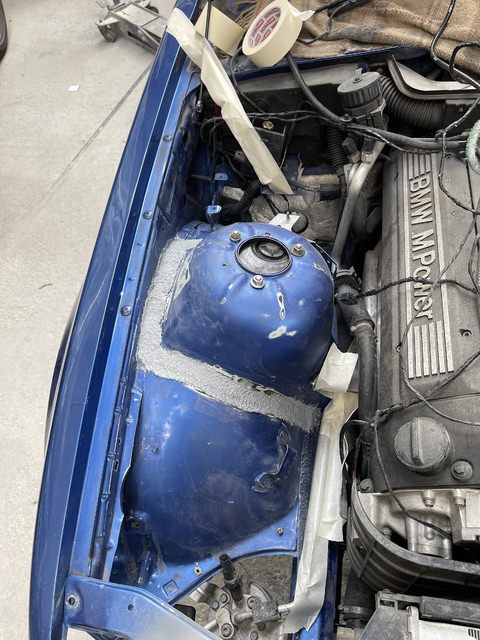

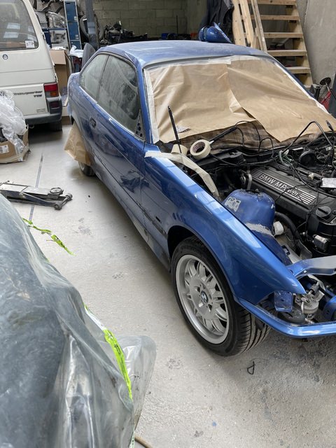

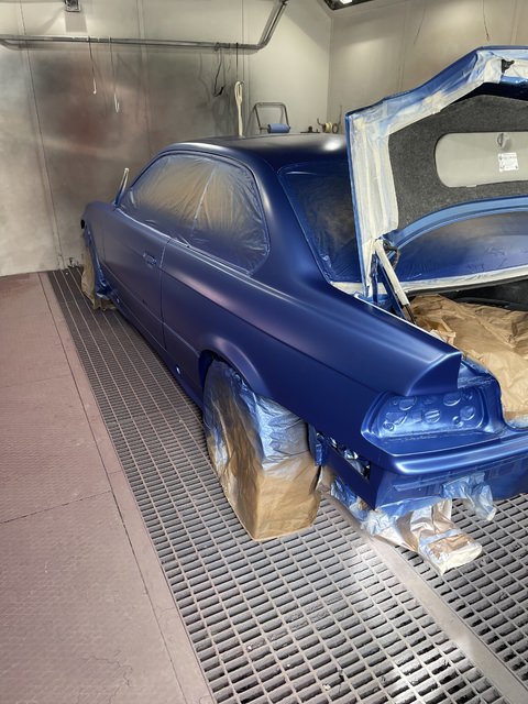

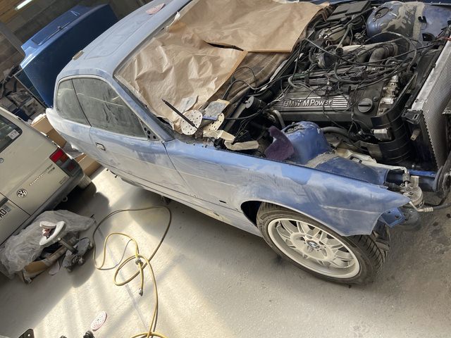

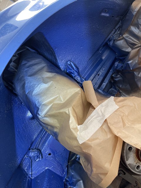

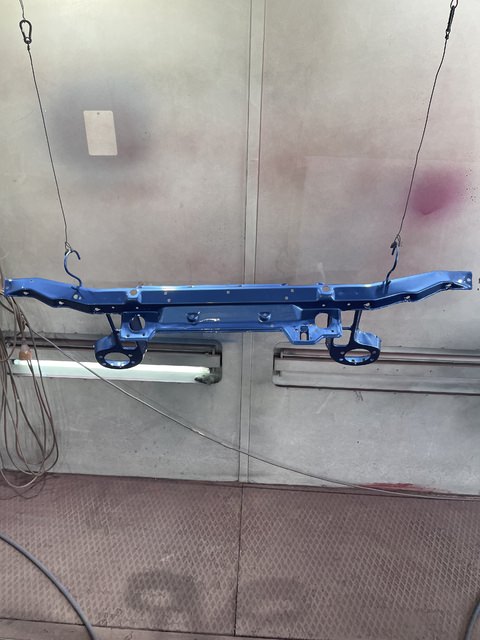

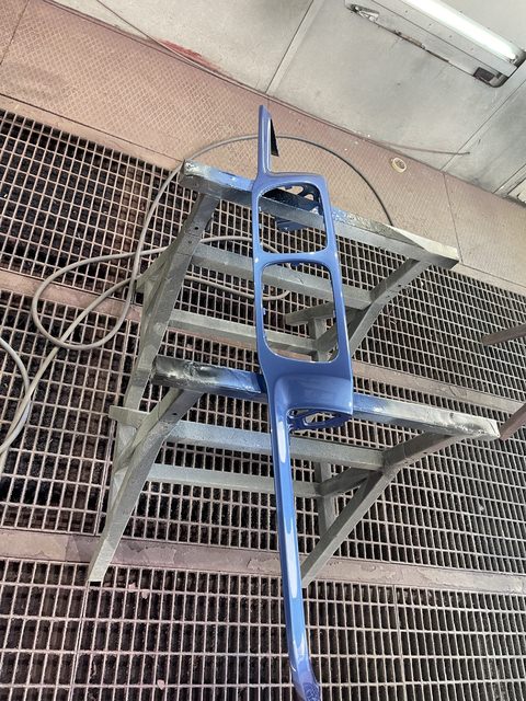

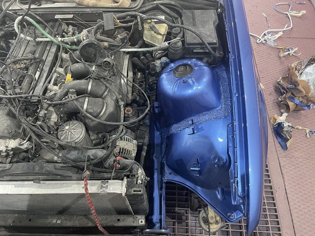

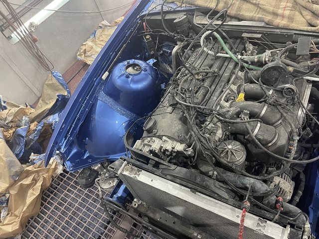

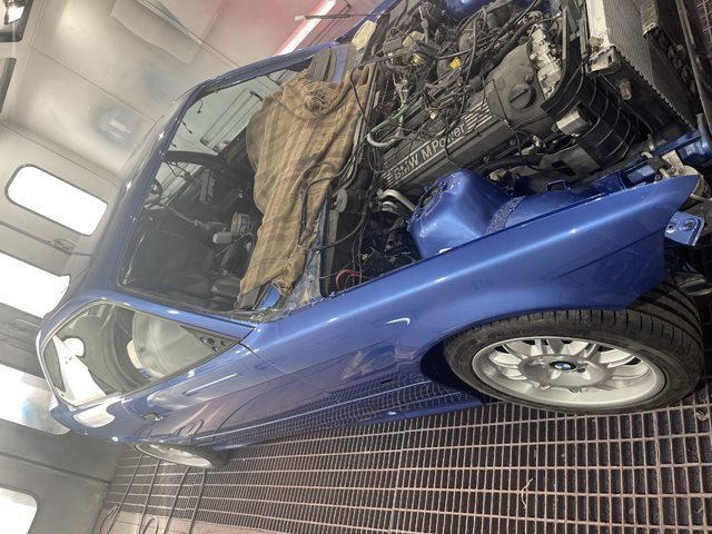

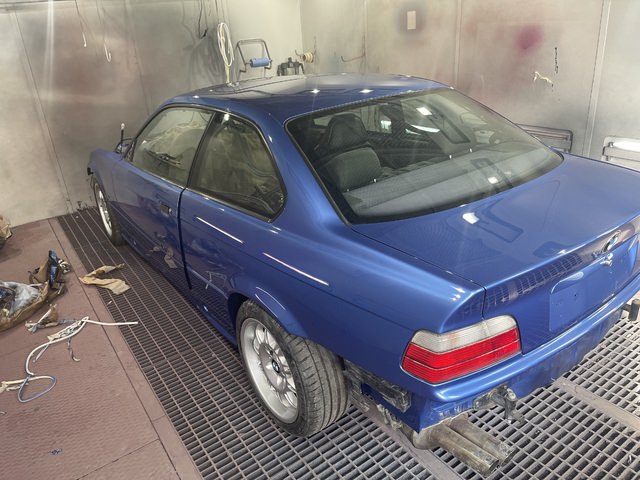

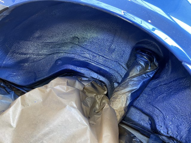

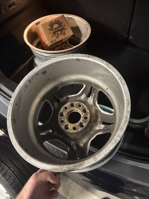

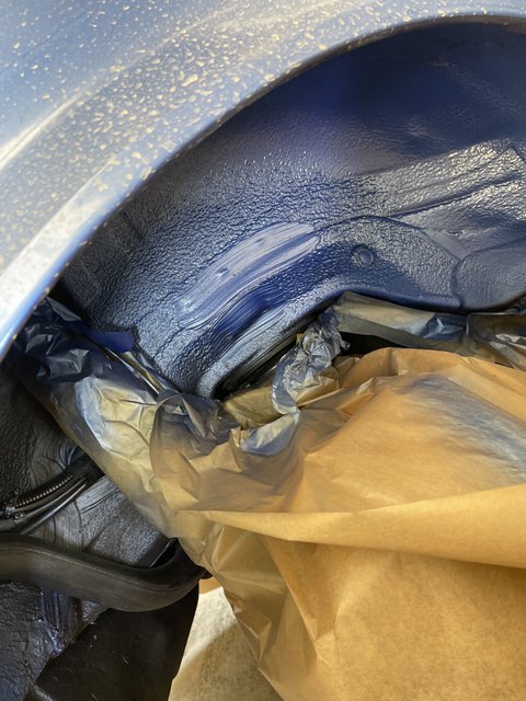

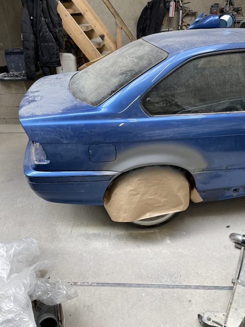

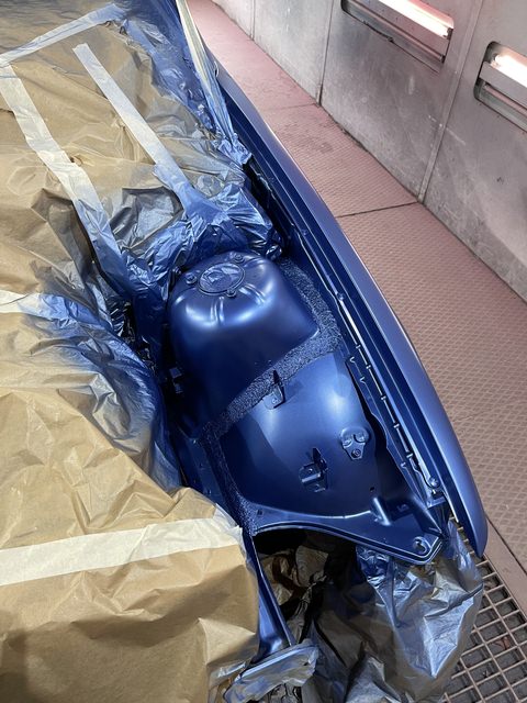

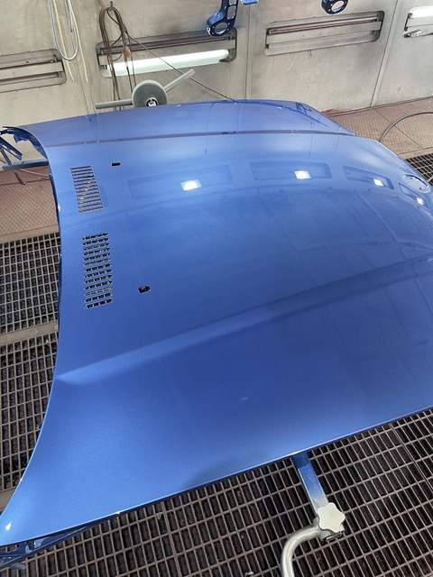

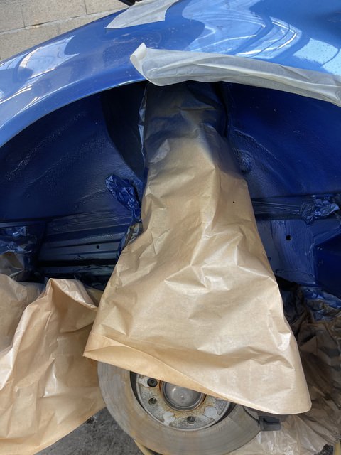

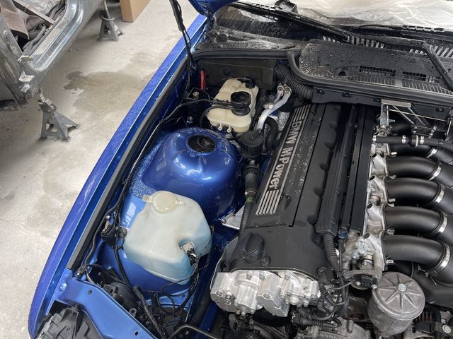

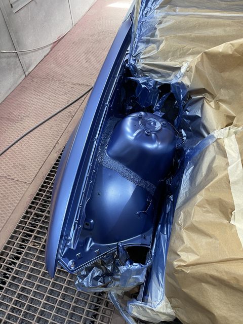

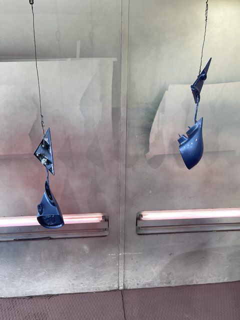

  • peinture complète (moteur, coffre, passage de roue, bas de caisse…)

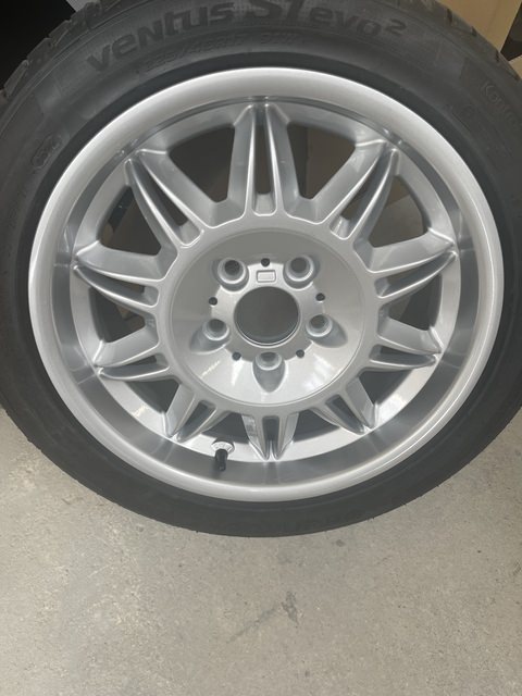

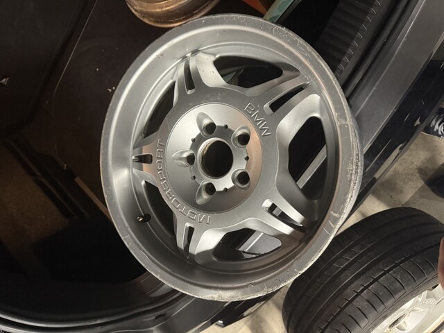

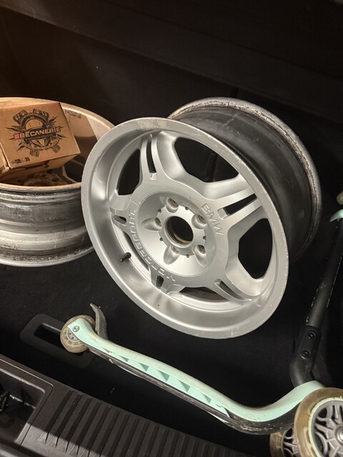

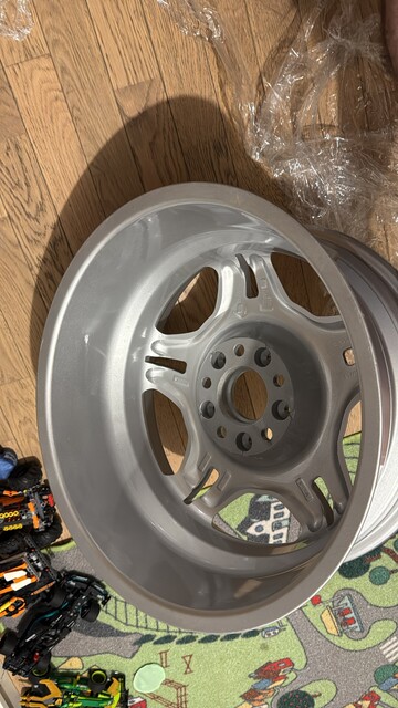

  • 4 jantes peinture epoxy
  • ciel de toit montant de porte

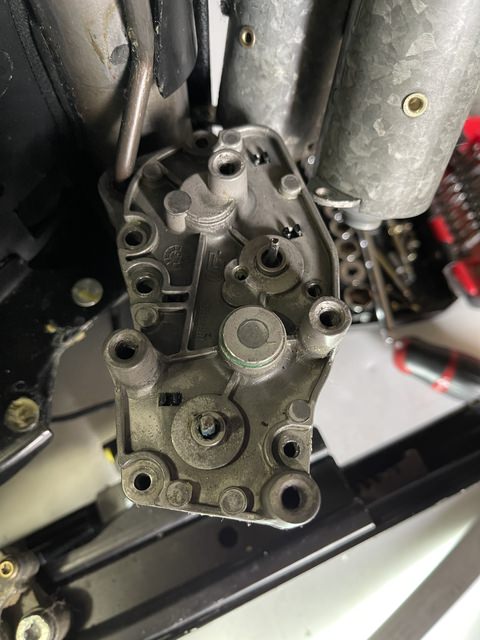

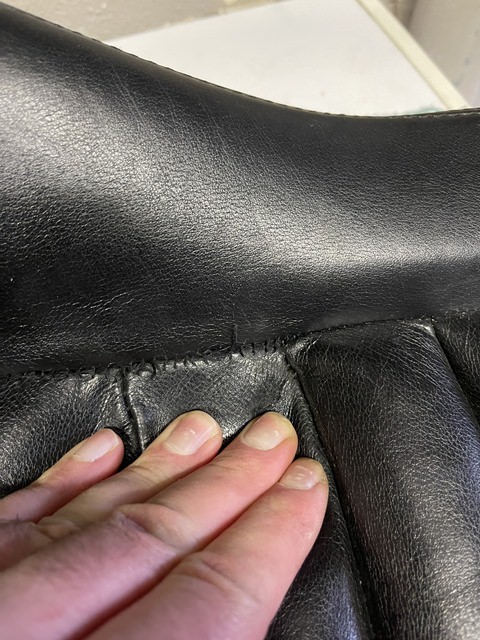

  • siège conducteur assise décousue, gear à refaire (siège dossier ne marchait pas), nappe de siège chauffant HS
  • 4 amortisseurs, coupelle arrière, soufflets de protection amortisseurs, biellettes de barré stabilisatrice avant et arrière les silent blocs avec avants et arrière.
  • vidange moteur boîte et pompe
  • joint spy nez de pompe
  • noix de cardan en fin d’arbre de transmission
  • pallier d’arbre de transmission
  • les étiquettes moteurs y compris vin
  • joint des pieds d’amortisseurs compartiment moteur
  • clignotants avant OEM
  • moteur trappe a essence

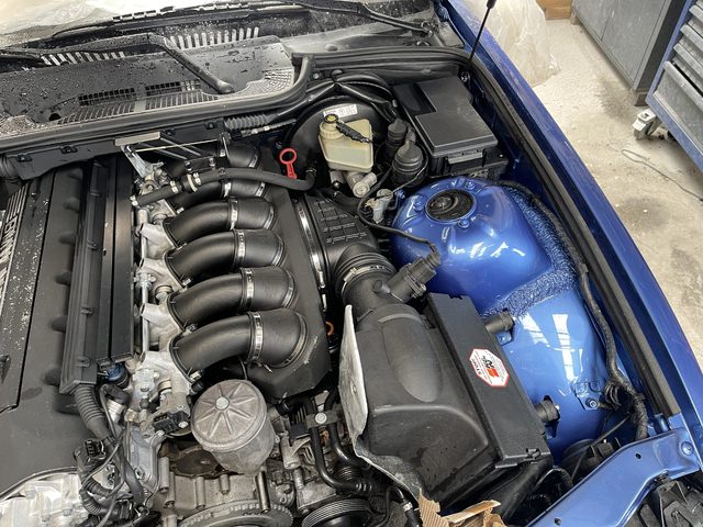

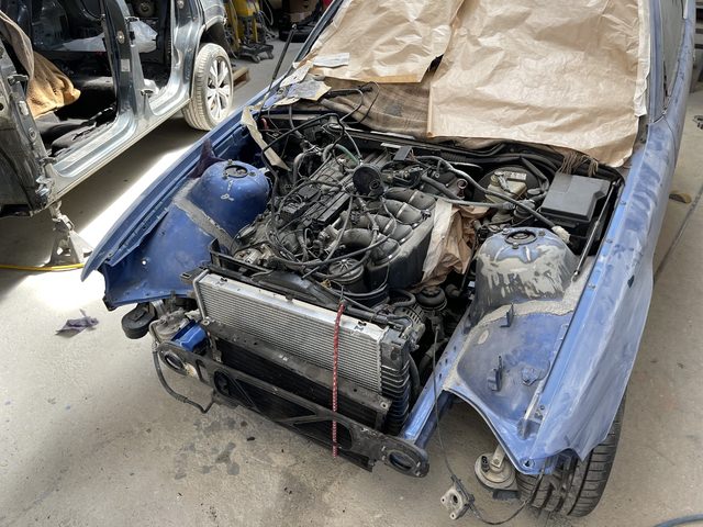

  • radiateur eau durite condenseur climatisation avec les joints
  • traverse supérieure
  • les disques et plaquettes avant arrière
  • des caches plastiques sous châssis, intérieur…
  • galets, courroie et pompe à eau, hélice, visco-coupleur
  • Lame avant oem
  • tapis neuf
  • élastique de coffre
  • roue de secours avec le pneu d’origine d’époque MXV2 ou 3 😬😬😬
la liste est encore longue….

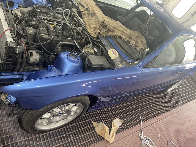

place aux photos… elle avait fait la couverture du hors série magazine KM/H spécial BMW

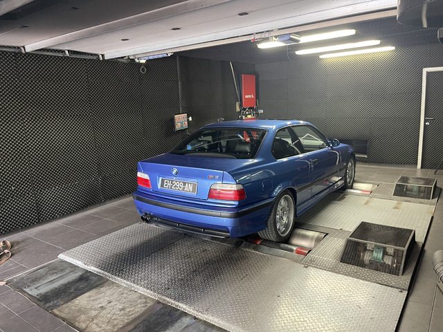

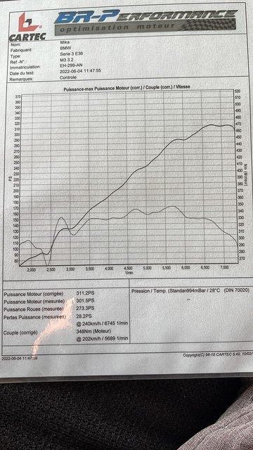

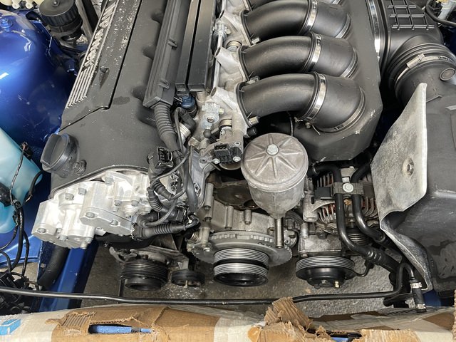

elle partira aussi courant juillet en réfection du Vanos et recalage de la chaîne de distribution car elle manque de puissance visible la courbe en photo.
Au plaisir d’échanger. 👍👍

    En démontant ma boîte à air j’ai vu que la durite de direction assistée qui va de la pompe de da à la crémaillère fuit au niveau du sertissage, commande de celle ci et changement à suivre…

Normalement tu devrais retrouver un peu de haut régime après la cure de jouvance sur le vanos.

Le résultat est à la hauteur, un peu dommage d’avoir fait le compartiment moteur en brillant.

Oui je sais pour le compartiment moteur mais tellement plus beau en brillant… désolé pour l’entorse 🤣🤣🤣
