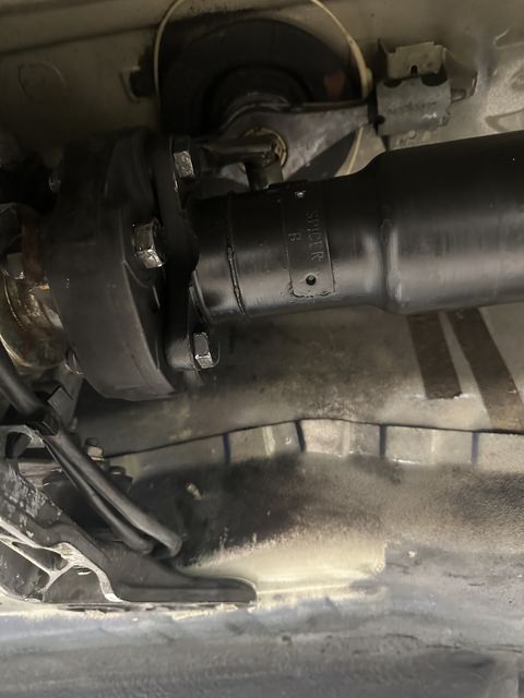

J’ai reçu l’arbre de transmission en trois jours, 1 semaine avec l’envoi et les réparations.
j’en ai profité pour changer l’huile de boîte passage de l’atf en mtf2 à ce qui parait c’est mieux… et après recherche bmw est passé en mtf2 en mi 1997 alors que les boites sont les mêmes… y a une raison.

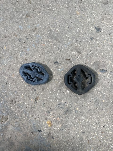

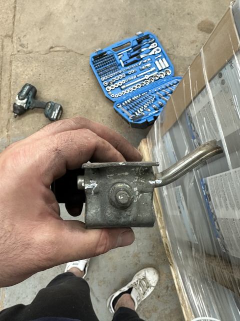

changement des Silentbloc d’échappement il était temps et j’ai la patte inox de mon silencieux SS qui s’est cassé du coup soudage au passage.
j’ai remonté mon arbre et j’ai pas ressenti une différence de dingue mais les vibrations ont quasi disparus…. Sur la photo on voit vraiment un gros poids d’équilibrage il était temps je pense.
