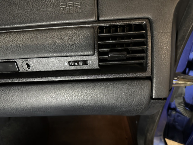

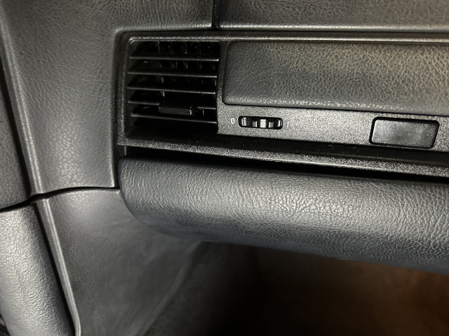

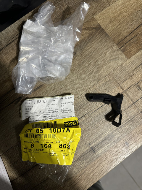

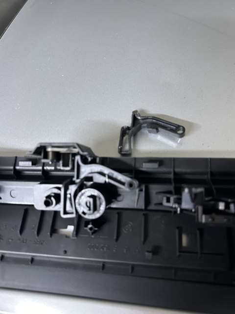

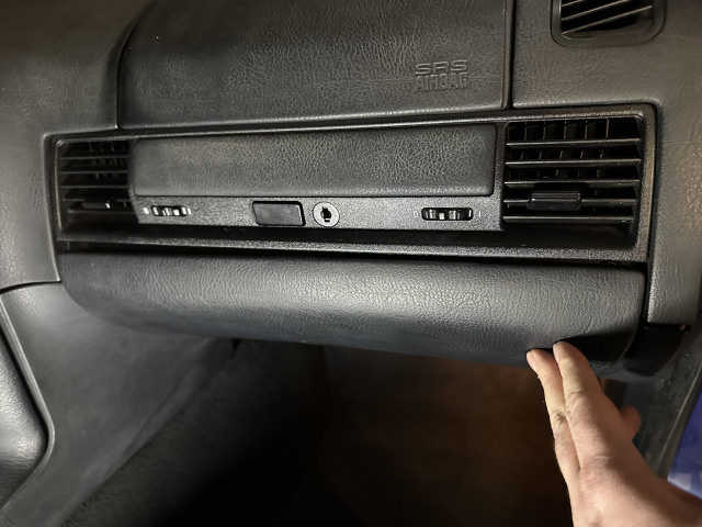

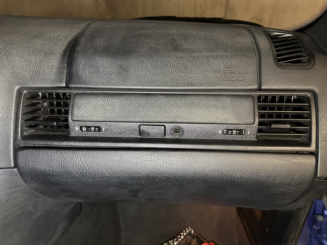

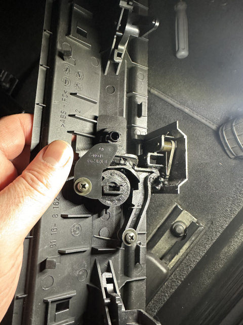

Salut à tous, aujourd’hui c’est minutes boîte à gant et oui elle est entrebâillée avec le temps à cause de cette petite pièce qui est en forme de boomerang, bien entendu plus disponible chez bmw mais je l’ai trouvé sur le site livraison en 4/5 jours…. https://www.pantritrading.com/bmw-E36-glove-compartment-lid-lock-catch-release-lever-51168168863.html
ceci dit je l’ai payé 7£ et la elle est passé à 18£ 🤦‍♂️🤦‍♂️🤦‍♂️ et j’ai en profité pour prendre la gâche disponible chez bmw pour 3/4€ car le mec l’avait tordu pour diminuer le jeu.
on démonte les aérateurs 4 vis et on change la pièce hyper rapide et le résultat est top

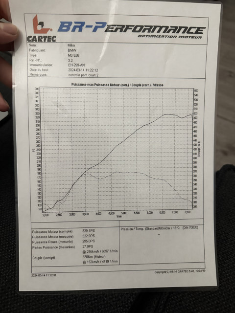

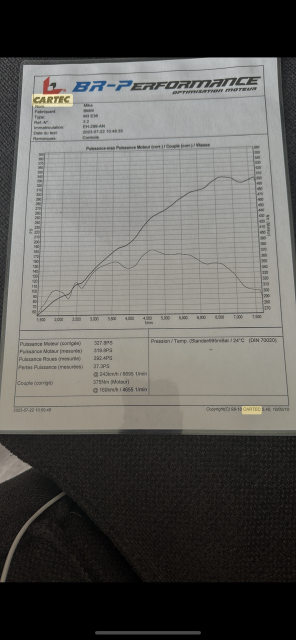

Bon aujourd’hui, passage au banc de ma mémère avant le passage en couple conique 3.62, et après… je vous laisse jauger par vous même pas de gain ou bien alors minime 😂😂😂 par contre quelle conduite de b…: 😂😂😂😂

Superbe Estoril @Addict094, bravo pour tout le travail effectué, je viens de lire le post complet.
Même si ça n'apporte rien, je me permets de confirmer que tes chiffres moteur sont extrêmement cohérents.
J'avais sorti 312cvx en full OEM sur mon ex grise et le moteur avait la santé.
Décatas (résonateurs Supersrint)n silencieux RACE et BAA type CSL Goeke, 335cvx sur un autre banc.
ça rejoint tes chiffres sauf erreur de ma part ; - )

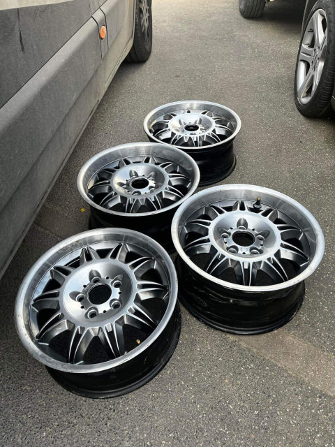

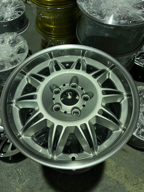

Aller c’est parti les 4 jantes sont parties au Portugal cette après-midi, de retour jeudi prochain avec en prime un échange des pneus avant de hankook à Michelin ps5 à l’arrière j’ai déjà du Michelin ps4….
je vais en profiter pour monter les deux flasques de disques avant merci à @ACS3 de l’avoir fait remarquer… dont changement des roulement avant car passage quasi obligatoire montage de deux disques avant neuf (ceux là ont 2000km et voilées du au circuit avec plaquette origine brembo) avec plaquette pagid rsl 29 et plaquette ds2500 pour l’arrière…. Elle sera prête pour le roulage du youngtimer sur l’anneau de Lina’s Montlhéry fin avril ☺️☺️☺️☺️
Et voici le premier jet photo reçu du professionnel qui est sur mes jantes juste magnifique 😍😍😍😍
