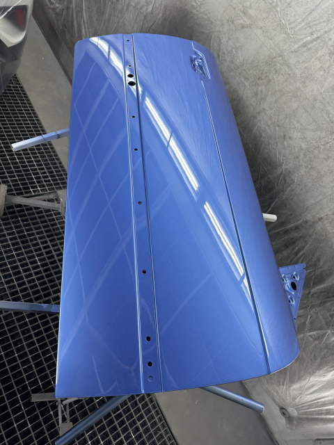

oooooh les marseillais , on se calme ...
porte acier nue = 17kg
porte alue nue = 9.4 kg
ce qui fait un gain de 15.2 kg pour les DEUX portes
Il y a 2 heures, ACS3 a dit :
lol je suis parisien pas marseillais JP 😂😂😂 bon j’étais pas loin 😂😂😂😂

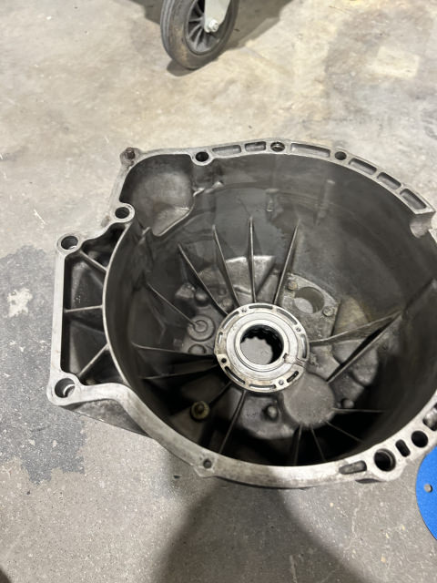

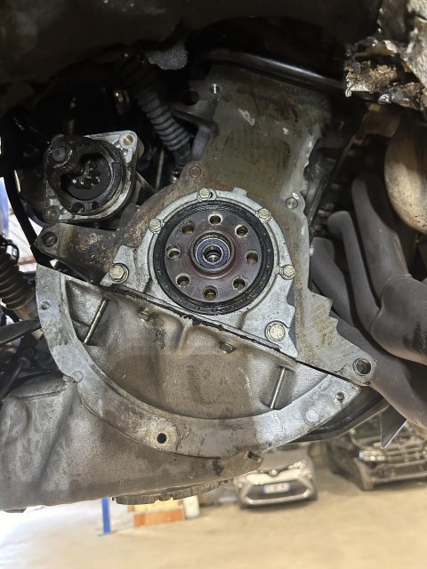

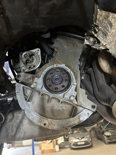

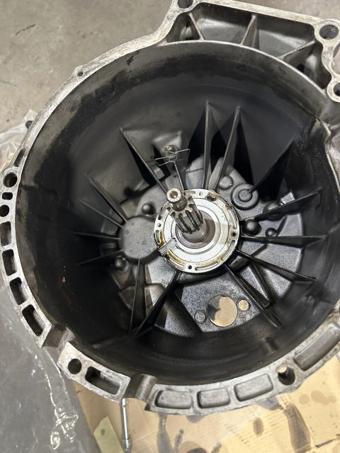

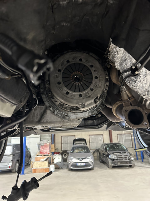

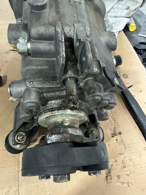

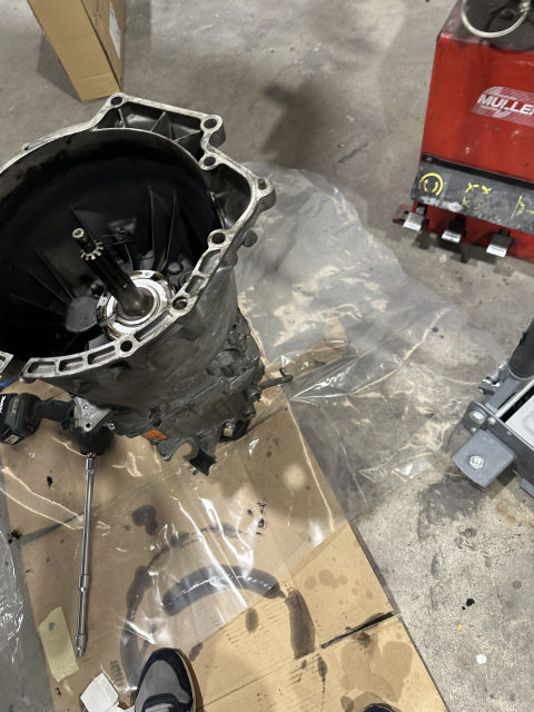

Bon sacrée chantier comme même. Après démontage de la boîte de vitesse bah ça pisse de partout chef, alors que le marchand qui me l’a vendu avait changé le joint de vilebrequin.
donc changement du kit embrayage même si il avait 4500km, changement du joint spy vilebrequin, boîte, sélecteur vitesse et nettoyage de toute l’huile, ah oui et merci à @ACS3 pour l’astuce de l’araldite sur la sonde de rapport engagé car ça suintait légèrement…. Et mise en place de la loctite sur le contour de la boîte qui fuyait.

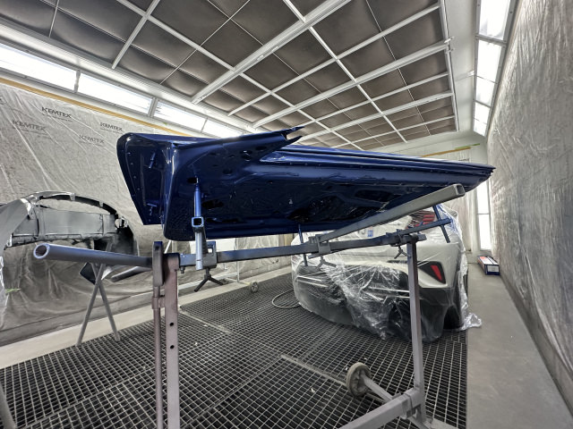

demain nettoyage du châssis, remontage de la ligne, mise en peinture de la porte aluminium…. À suivre.

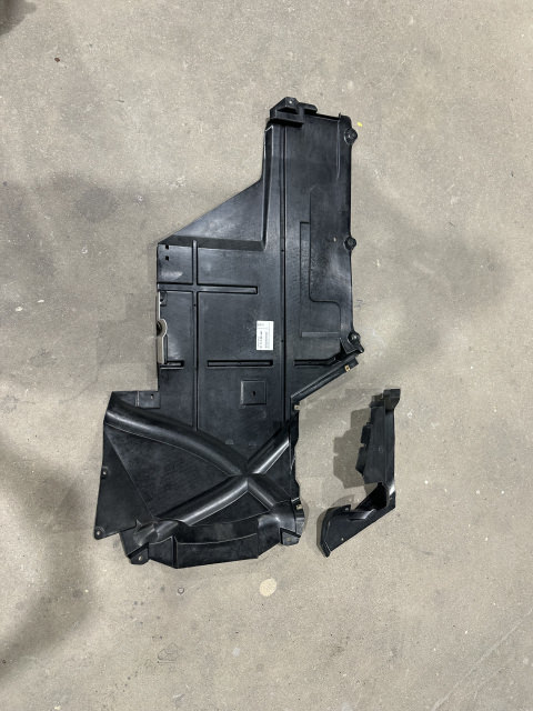

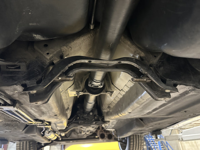

Bon au programme aujourd’hui remontage de l’arbre de transmission avec graissage du cardan en entrée de boîte car il commençais à être sec. Essaies et montage d’un silencieux eisenmann que j’ai acheté en croyant que c’était un race mais c est un sport et a la finale je l’ai vite retiré pas assez de BAROUF bah oui faut qu’il chante le 6 😈😈 donc remise en place de mon SS RACE. Montage du récepteur d’embrayage, et mise en place de l’huile de boîte de la castrol TRANSMAX Z. Remise en place du nouveau cache moteur. Et mise en peinture de la jolie porte rouge HELLROT en estoril…
