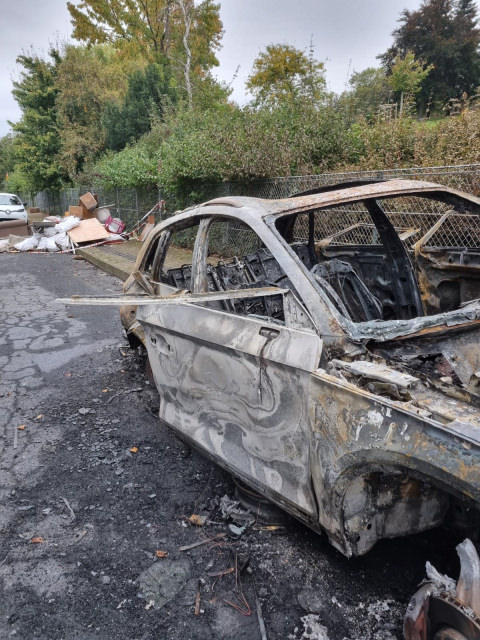

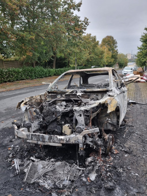

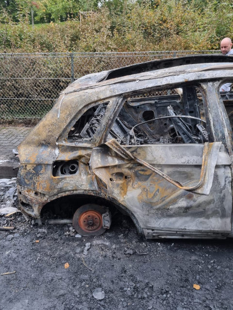

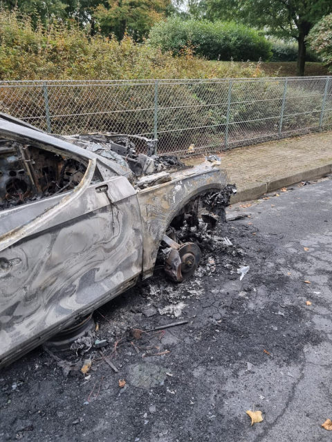

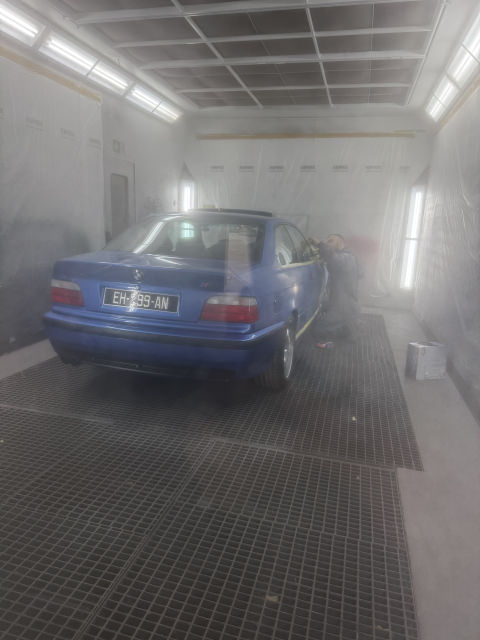

Bon bah vu que j’avais une légère différence de teinte on passe tout le latéral au garage du frangin 😂😂😂 et au passage voici comment j’ai retrouvé mon q5 tfsi e 55 vol des 4 roues et de la planche de bord 😢😔😔😔 les batteries n’ont pas aidé les pompiers 🤦‍♂️
Mais quand on démonte les roues ça prend feu 🔥 ?
pratique …
il y a 7 minutes, KOOMICHRIS a dit :
pratique …
Ils ont volé toute la planche de bord… en discutant avec la police et l’expert il pense que c’était pour ne pas relever empreinte ou ADN, 85000e la facture toute de même 🤦‍♂️
Salut @Addict094😉
Autant la photo de la ///M en cabine de peinture ça me plaît , autant les autres me font mal au cœur quel gâchis quand même .
Même si les assurances sont là ça fait mal au ventre . 😥😥

C’est surtout que le process va être long car le numéro de châssis sur la tourelle d’amortisseur est en aluminium et il a fondu avec la chaleur du coup attente du passage de l’ARGOS pour identifier la voiture avec la boîte et le moteur… elle était de 2022 50000km ☹️☹️☹️☹️
Et après on s’étonne… honnêtement je suis désolé pour toi. Car même avec l’assurance t’y perds toujours des plumes. Et t’as rien demandé, tu subis. Des fois on se demande vers où se dirige ce pays…
il vaut mieux la retrouver aspergée par un extincteur, cela éviter de faire fondre les numéros de série
il y a 3 minutes, GEBm3 a dit :
Oui et non, ils seraient capables de te rembourser la moitié des dommages,  là au moins là caisse est totalement épave.

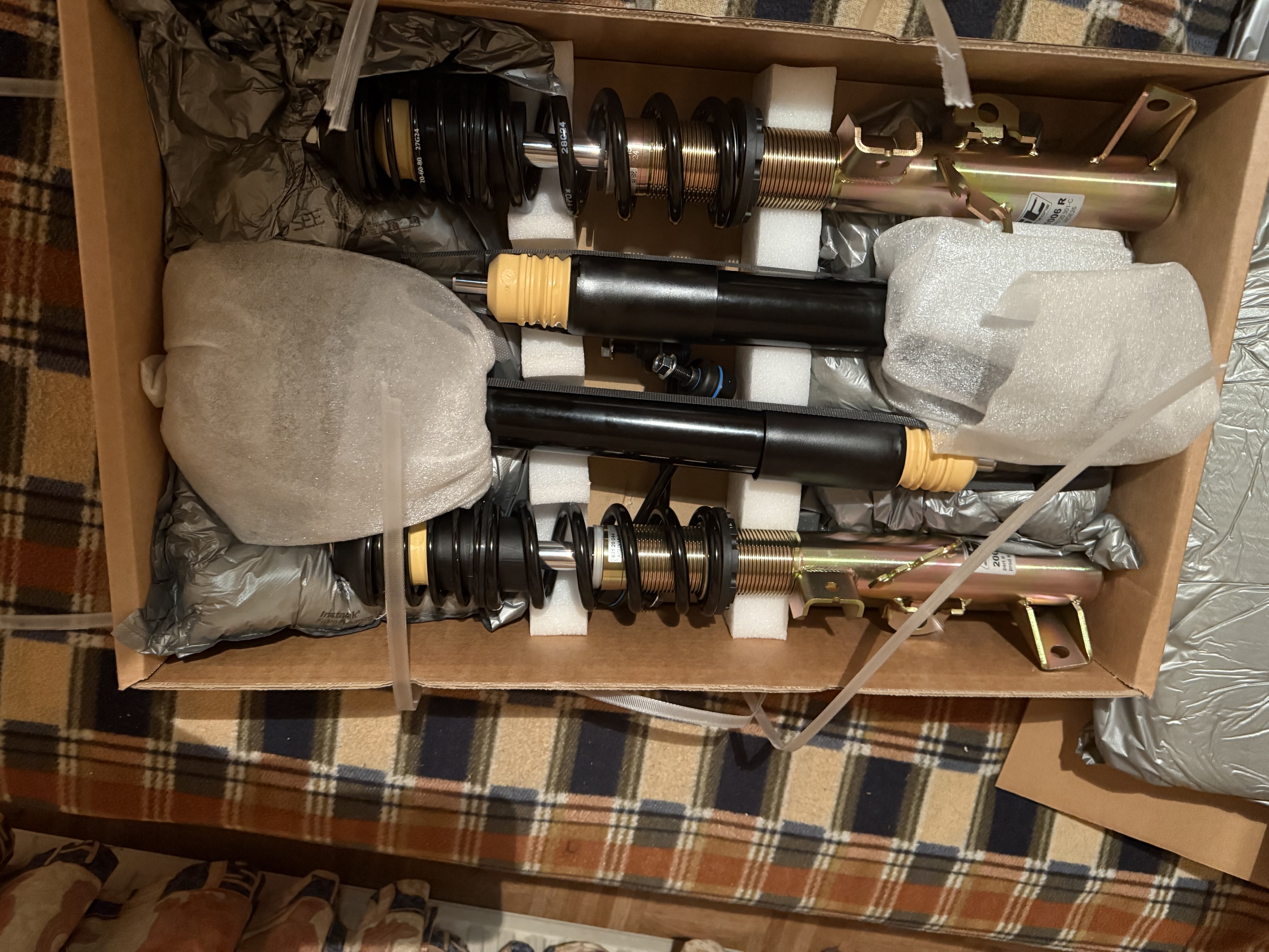

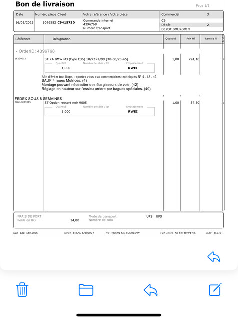

Salut la team, bon j’espère ne pas sombrer du coté obscur de la piste mais à chaque session de roulage sur linas Montlhéry la voiture a un comportement de chamalow du coup j’ai commandé un xbrace pour l’avant et je voulais des combis filtes avec du confort… bien entendu elle sera légèrement rabaissée mais surtout un réglage dur sur piste et mou sur route car ils sont réglable en dureté.

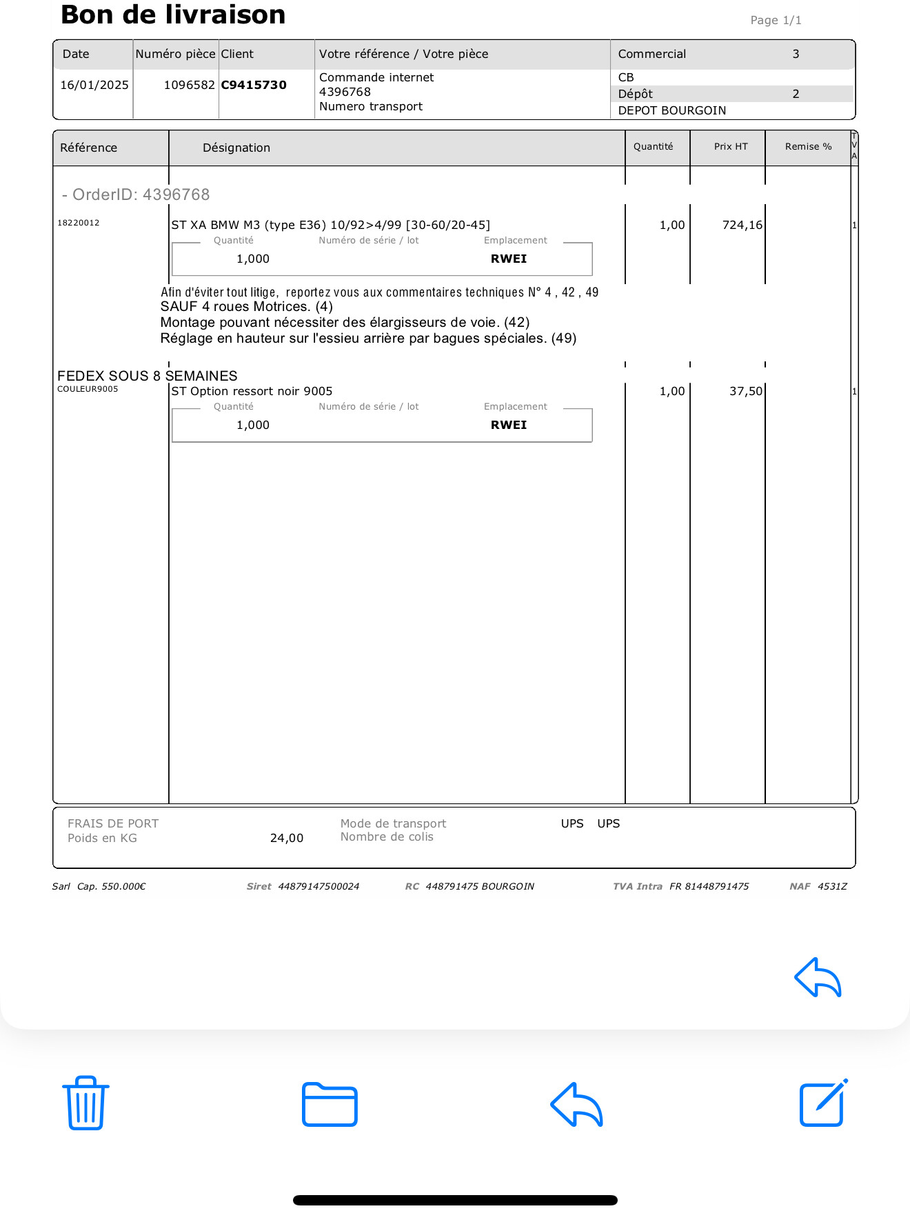

la question est faut-il des cales pour l’avant car sur le bon de livraison y a marqué montage de cale probablement… bon on verra au montage…
Dans quel état sont tes amortisseurs et silent-blocs actuels ? En M3 l'automne dernier dans les 2-3 passages qu'on a réussi à faire à vitesse trop élevée pour la parade, je n'ai pas eu le sentiment d'avoir une voiture qui tâtonne.
Pour Montlhéry oublie le réglage dur dans tous les cas. Ca va fatiguer la caisse sans rien apporter au chrono vu l'état de la piste, ou pire rendre la voiture casse-gueule car tu vas perdre en progressivité dans tous les passages cabossés et délicats. Ce n'est pas la précision du châssis qui compte, mais surtout sa capacité à avaler la tôle ondulée.
J'y vais avec mes voitures full stock et hautes sur pattes sans remords, et j'ai mal pour les autres qui sont trop rabaissées et qui talonnent méchamment.
Modifié par Sylkill

Alors sur ma caisse tout est neuf, la plupart c'est du SSB POWERFLEX. La rabaisser un petit peu déjà je pense que ca va l'aider car dans les virage elle penche de fou... Je veux juste la rabaisser un petit peu sans perdre en confort pour le quotidien....
J’ai posé des ST XTA récemment sur la mienne. J’ai du poser des cales de 15mm à l’avant sinon le pneu frotte sur le ressort.

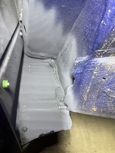

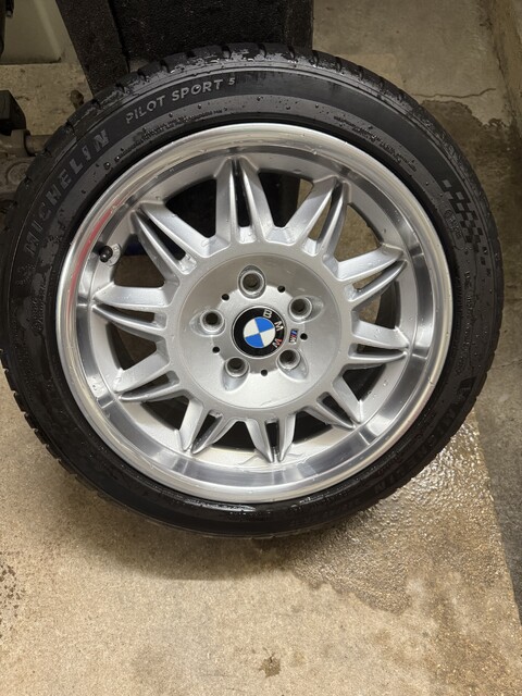

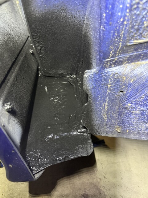

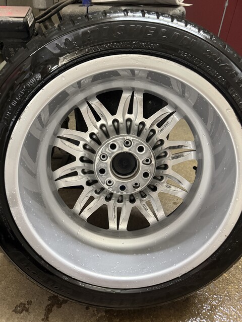

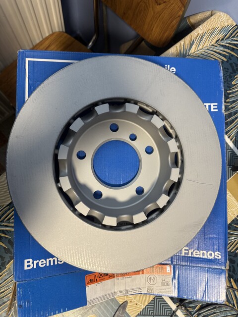

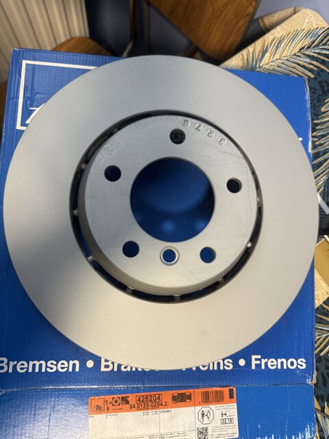

Des news… après démontage des pares boues avant pour réglage de la face avant… car trop d’écarts entre le capot et la calandre et également le pare choc plus bas d’un côté que de l’autre… je m’aperçois que des points de rouille étaient revenues au niveau de l’intérieur de l’aile avant passager… alors que j’avais traité… du coups ponçage à la brosse rotative (perceuse) mise en place de FEROSE, après garnissant, anti projection, demain ou ce soir peinture estoril, et pour finir vernis… heureusement que j’ai pu voir sinon ça se transforme en rouille perforante… une vrai merde cette rouille…. Commande de nouveau disques avant ate c’est beau quand c’est neuf 😂😂😂😂😂 et vu que BIBI avait rien à faire entre les couches de peinture lavage des jantes 🙄🙄🤦‍♂️
ce weekend montage des combis filtés… to BE continued…
Salut @Addict094😉
Et ben... heureusement que tu as jeté un œil . 🧐👍
Tu nous feras une petite photo une fois la face avant réglée .
Donc du coup disques neufs , suspensions et nettoyage des jantes . 😍👍
(propre comme ça elles ressemblent aux miennes 😂😂😂)
