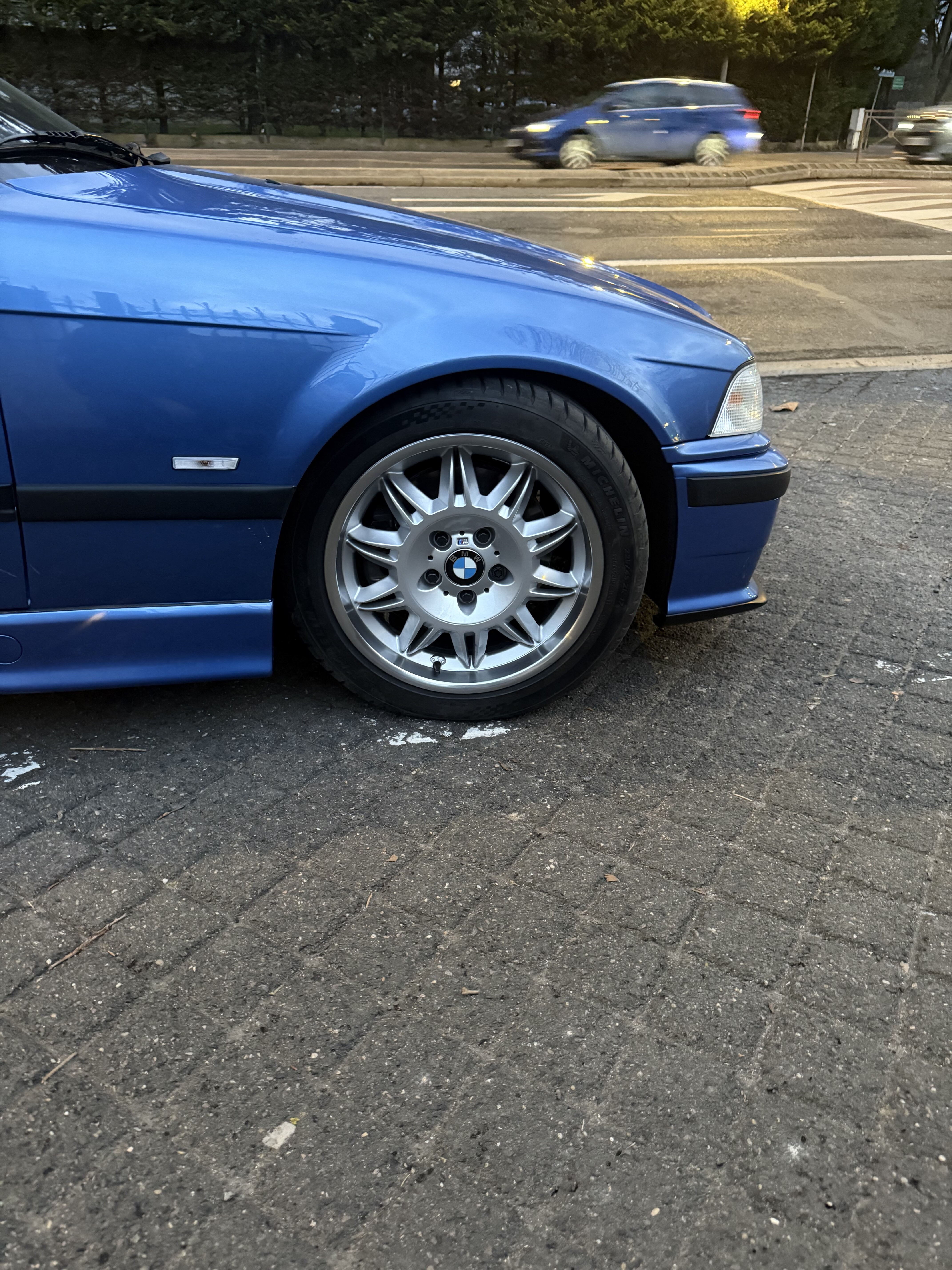

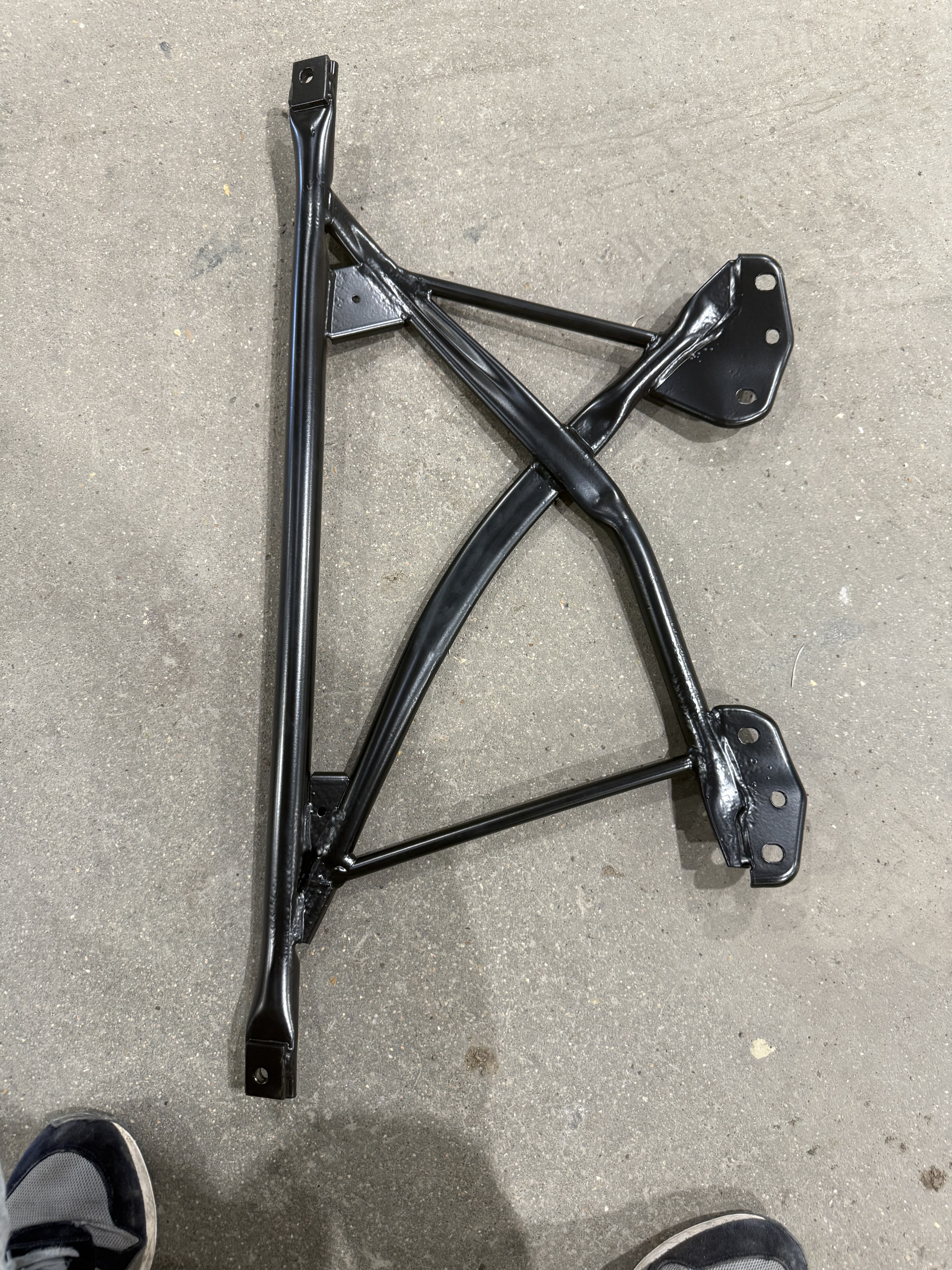

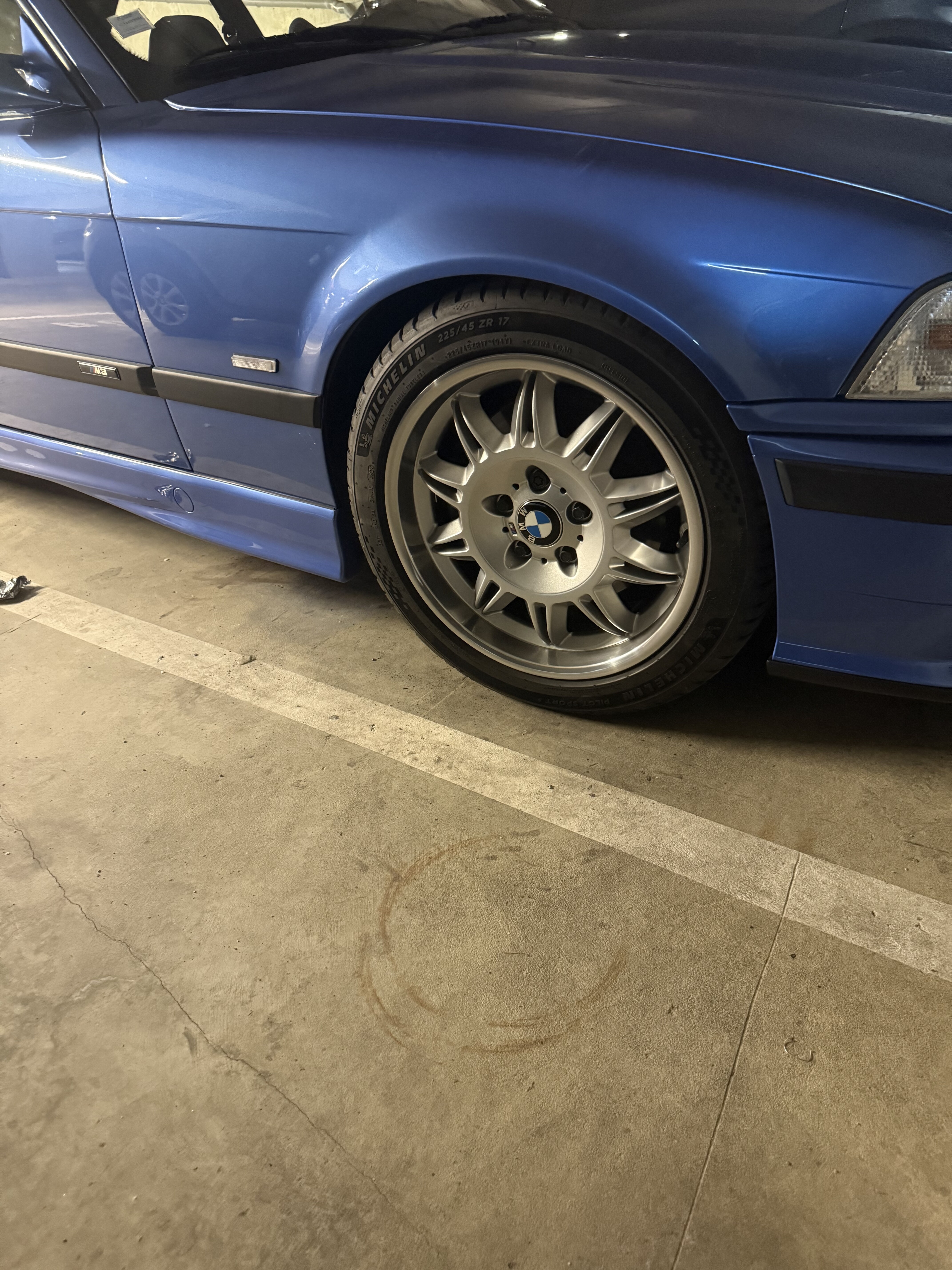

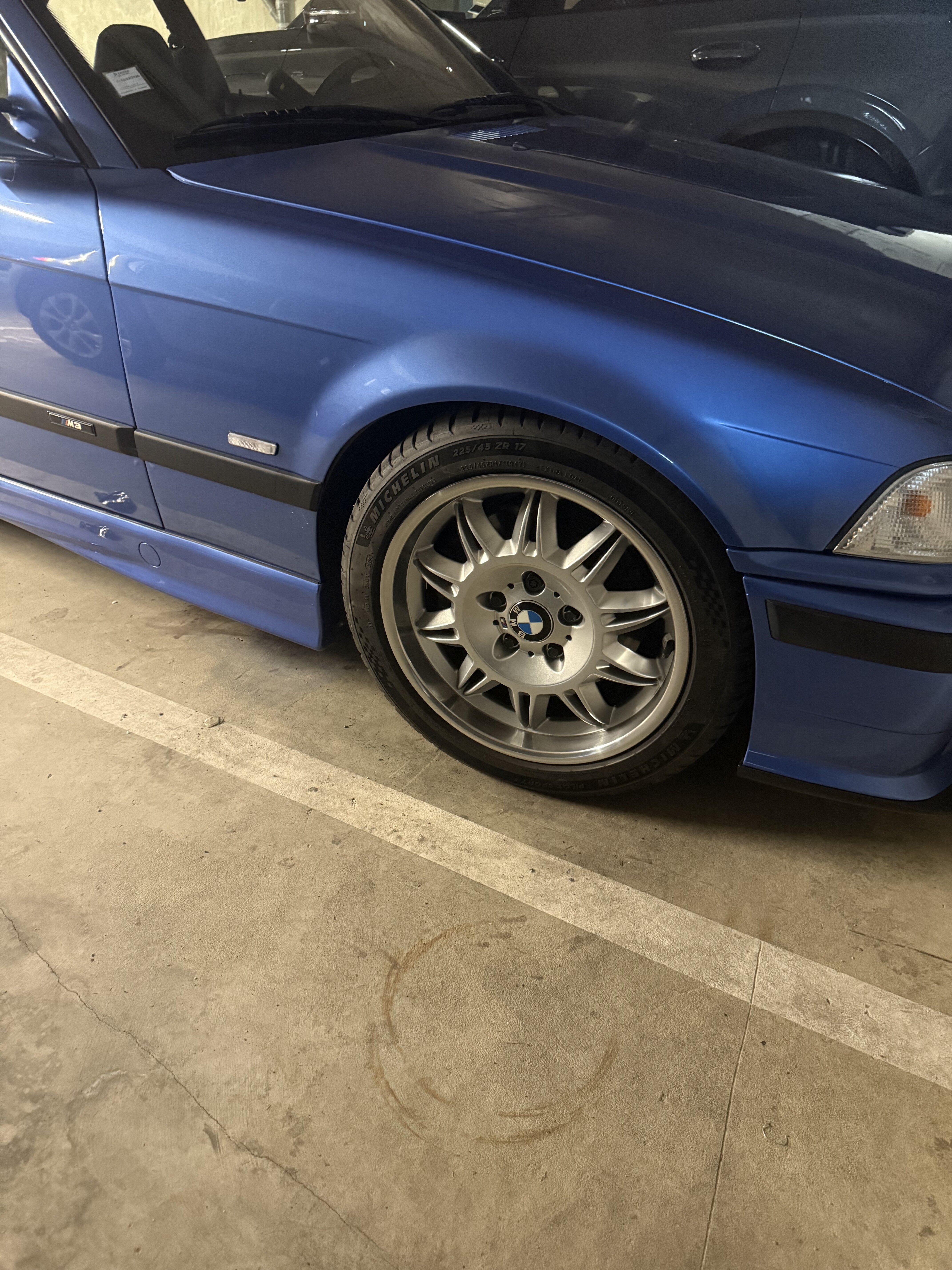

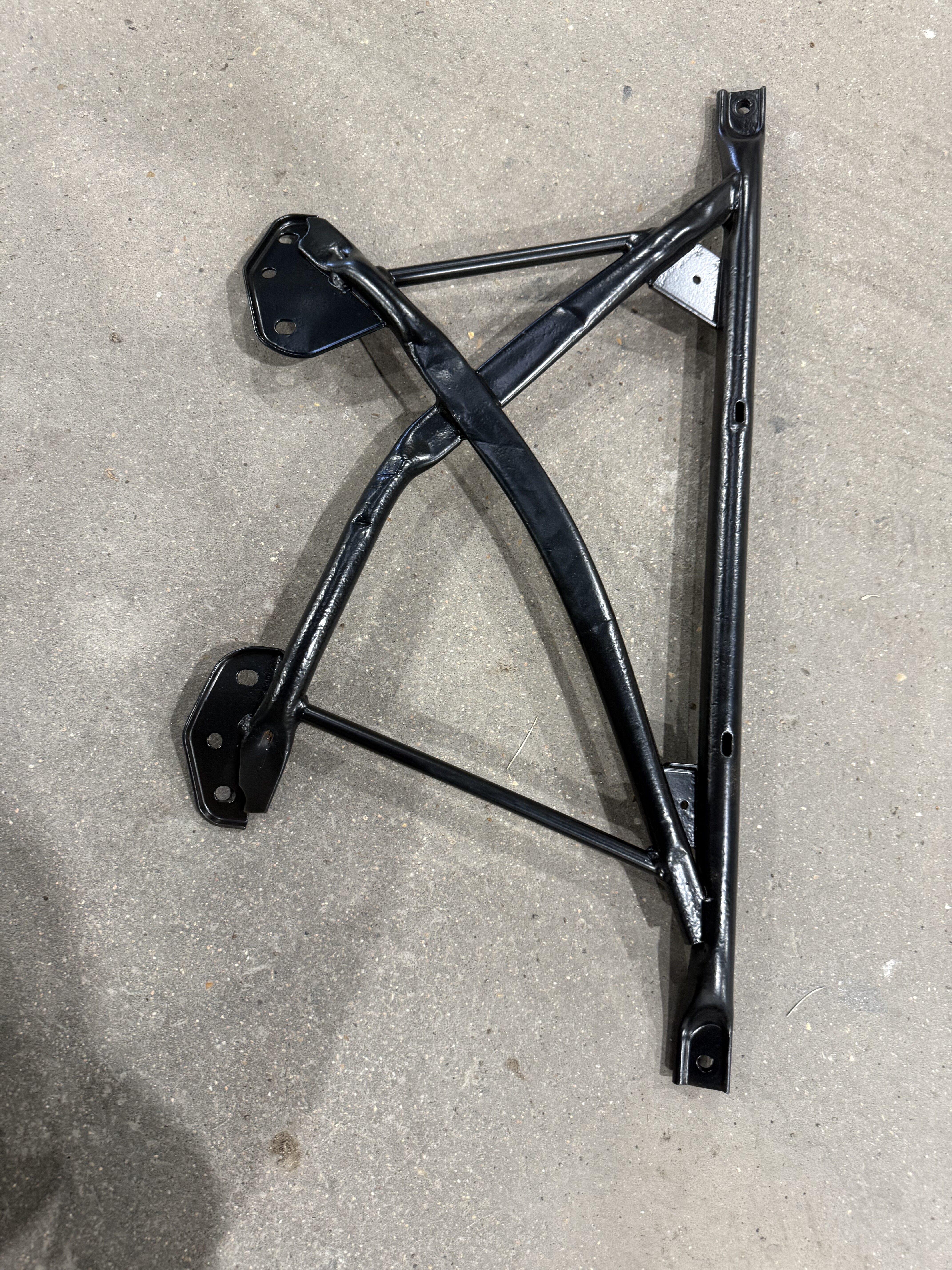

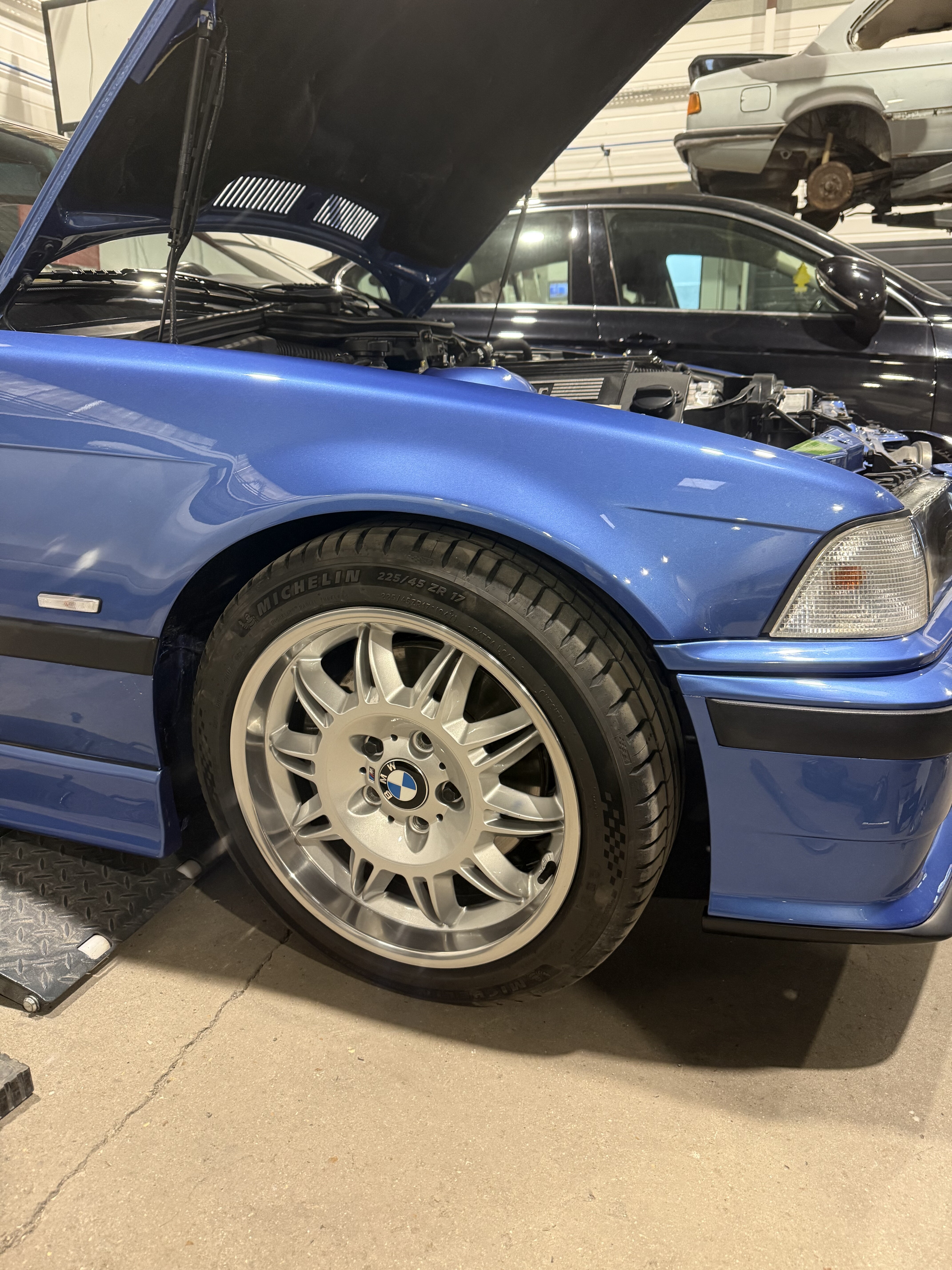

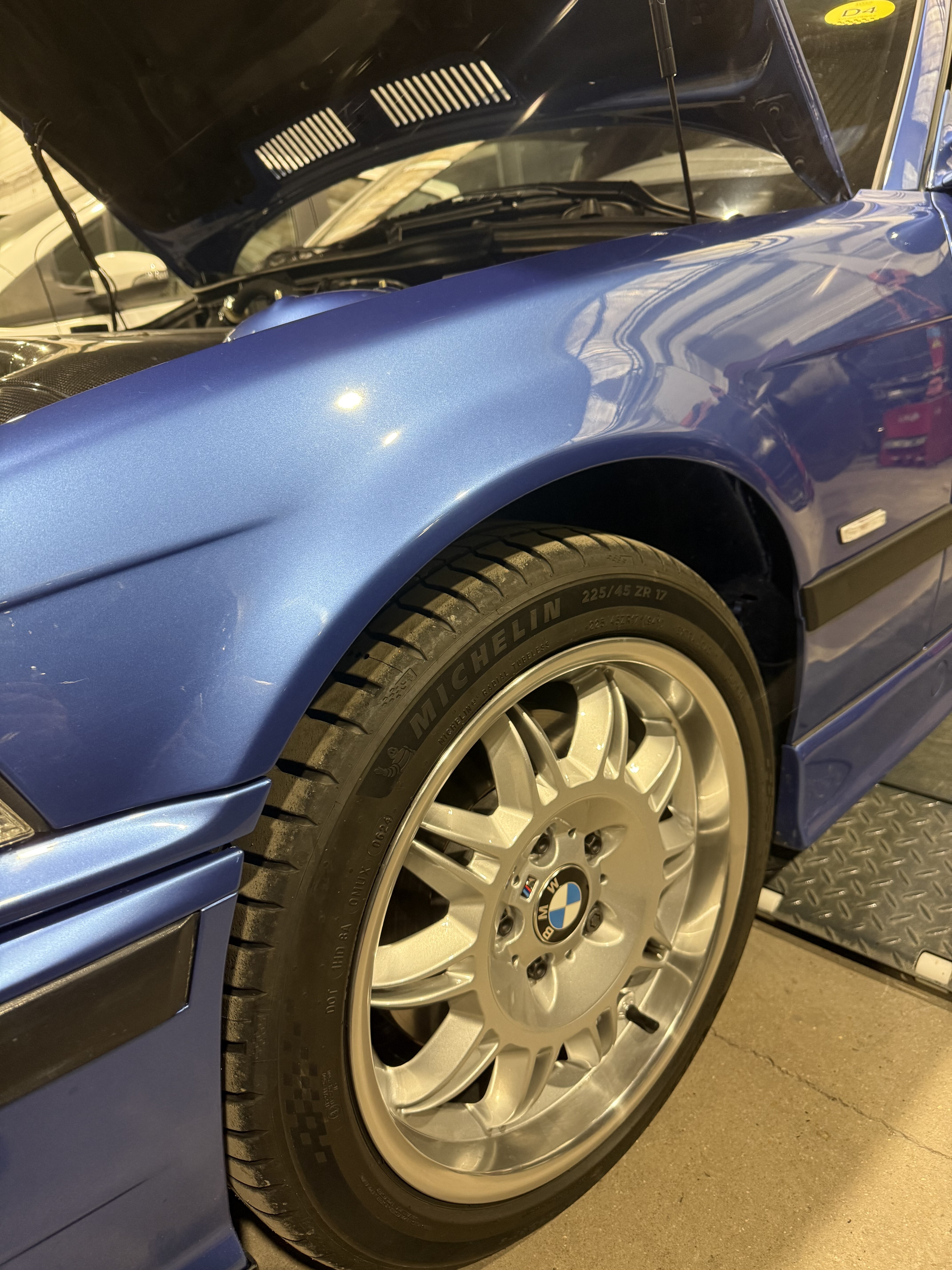

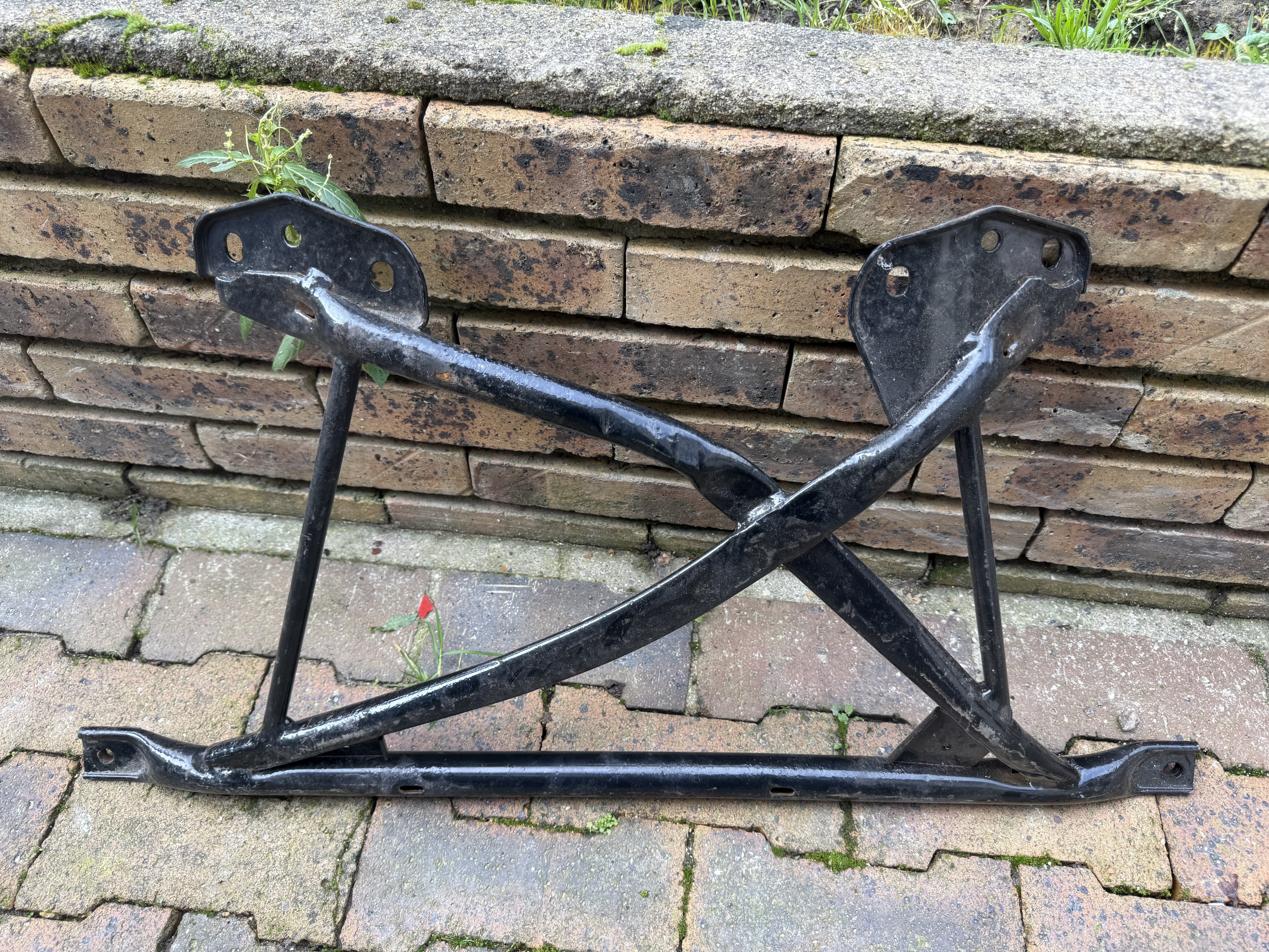

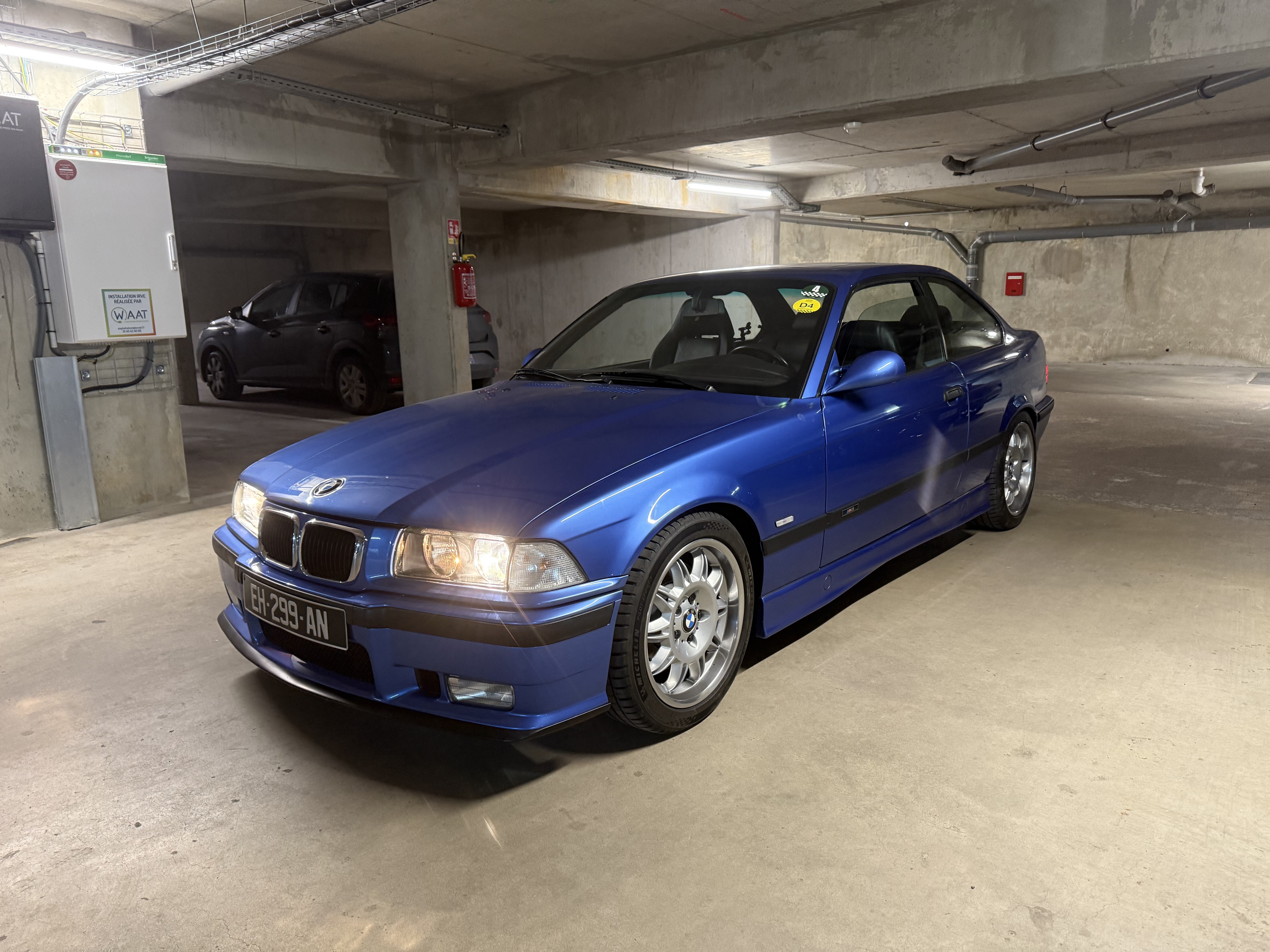

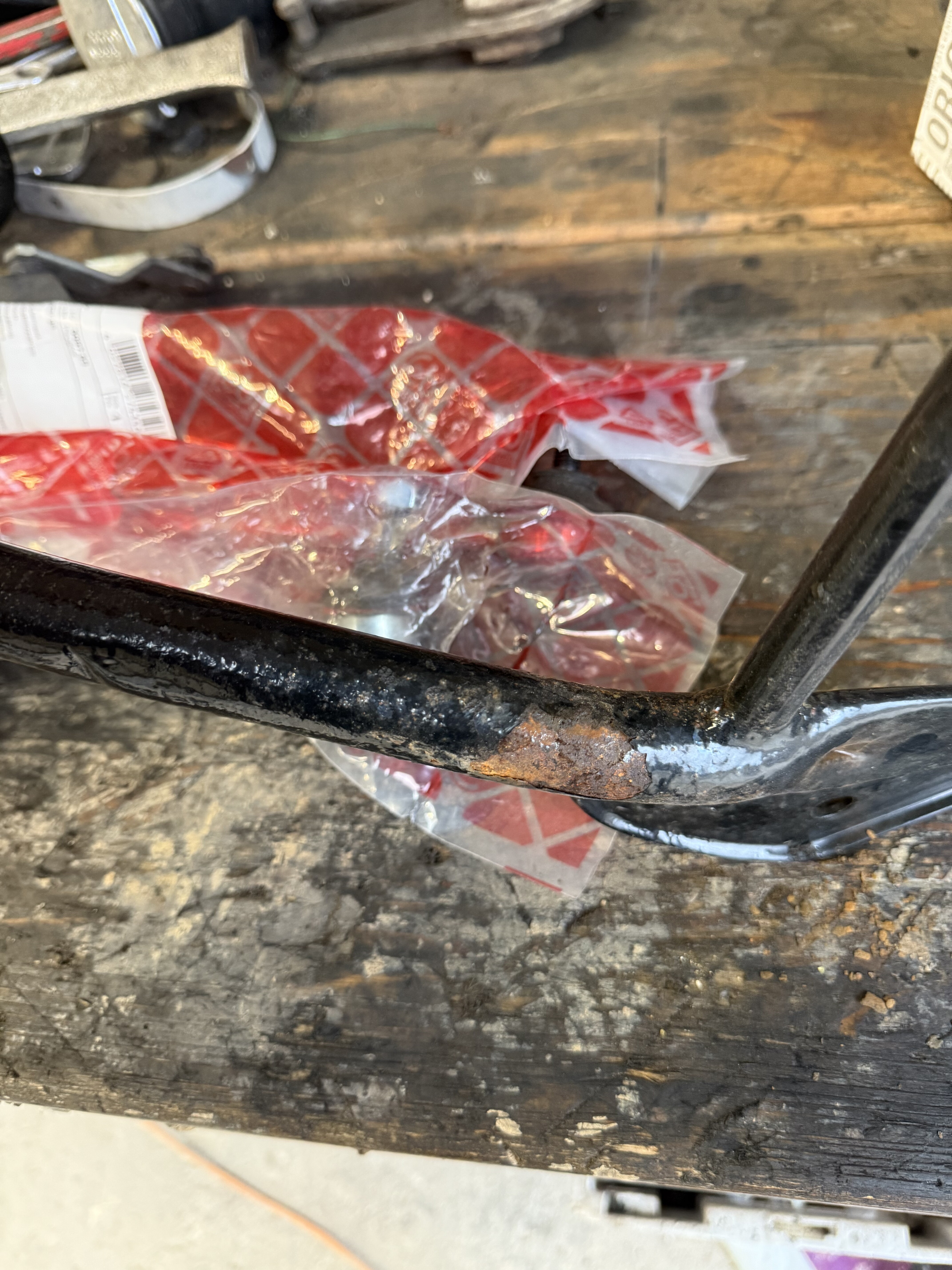

Bon face avant réglée et c’est du boulot… montage des St suspension uniquement à l’avant avec cales de 11mn, au passage ça ne touchait pas sans cales, mais vu que je les ai j’ai tout de même tout monté. Je fais ça qu’à temps perdu le samedi… donc samedi prochain montage du x-brace que j ai fait sablé et epoxy car des traces de rouille que je ne veux pas, montage des St à l’arrière, changement de quelques vis qui faisaient la tronches sur les différents cachés, changement des deux ressorts du capot car quand je l’ouvre il se lève pas…
voici une photo avant le rabaissement et la cales de 11mn et le reste avec rabaissement et cales, et les deux derniers les photos du xbrace rouillé 🤮🤮🤮

Avec un petit rabaissement et des cales, ça change quand même la tronche de l'E36... D'origine j'ai vraiment du mal avec l'avant tractopelle et les 10cm entre le pneu et le bas de l'aile. On croirait une DS le truc.
Pour ton X-brace, ceux qui te connaissent te connaissent. Le prochain tu le changera parcequ'il y aura une poussière dessus :ptdr:
Blague à part, vivement ton petit essai, tu vas être ravi des amortisseurs. Et féloches pour cette resto toujours plus poussée :)

bah oui comme tu dis le moindre truc sale ou un peu qui me plaît pas je change 😂😂😂 à suivre pour le reste…
C’est beau quand c’est neuf… sablage et peinture à l’epoxy ça fera toute la vie de la voiture au moins… encore plus neuf que le neuf….
On dirait qu'il manque un peu de carrossage 😁
Mais comme tu as changé les amortisseurs, je pense que tu vas faire une géométrie?
Il y a 10 heures, fredz72 a dit :
Oui je vais être obligé de la passer en géométrie en tout cas avec la crémaillère de ma Z3 merci à @ACS3 pour le montage de celle-ci c’est un karting elle est très directe et incisive dans les courbe 😧😧😧 alors que j ai pas fait l’arrière ni le x-brace.

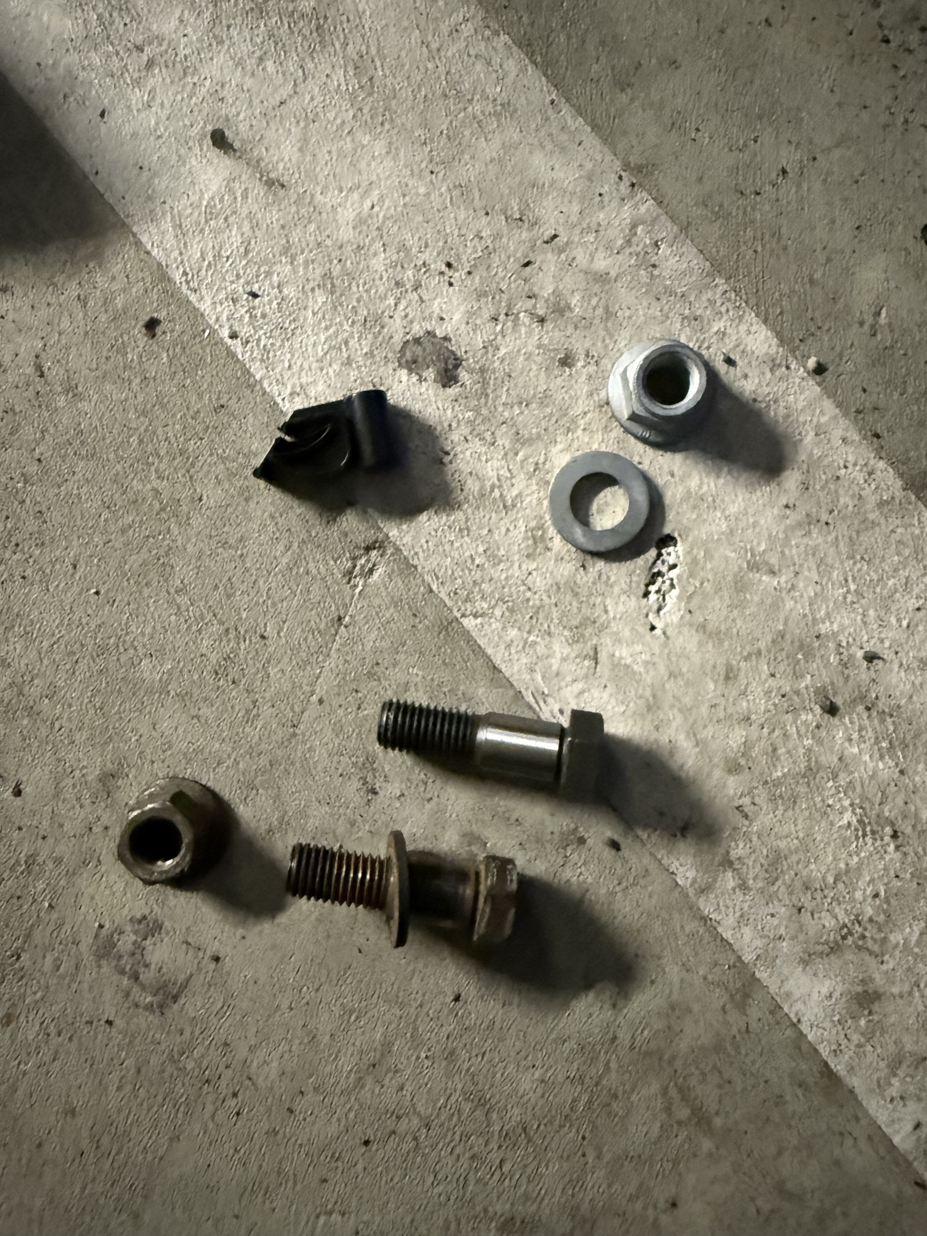

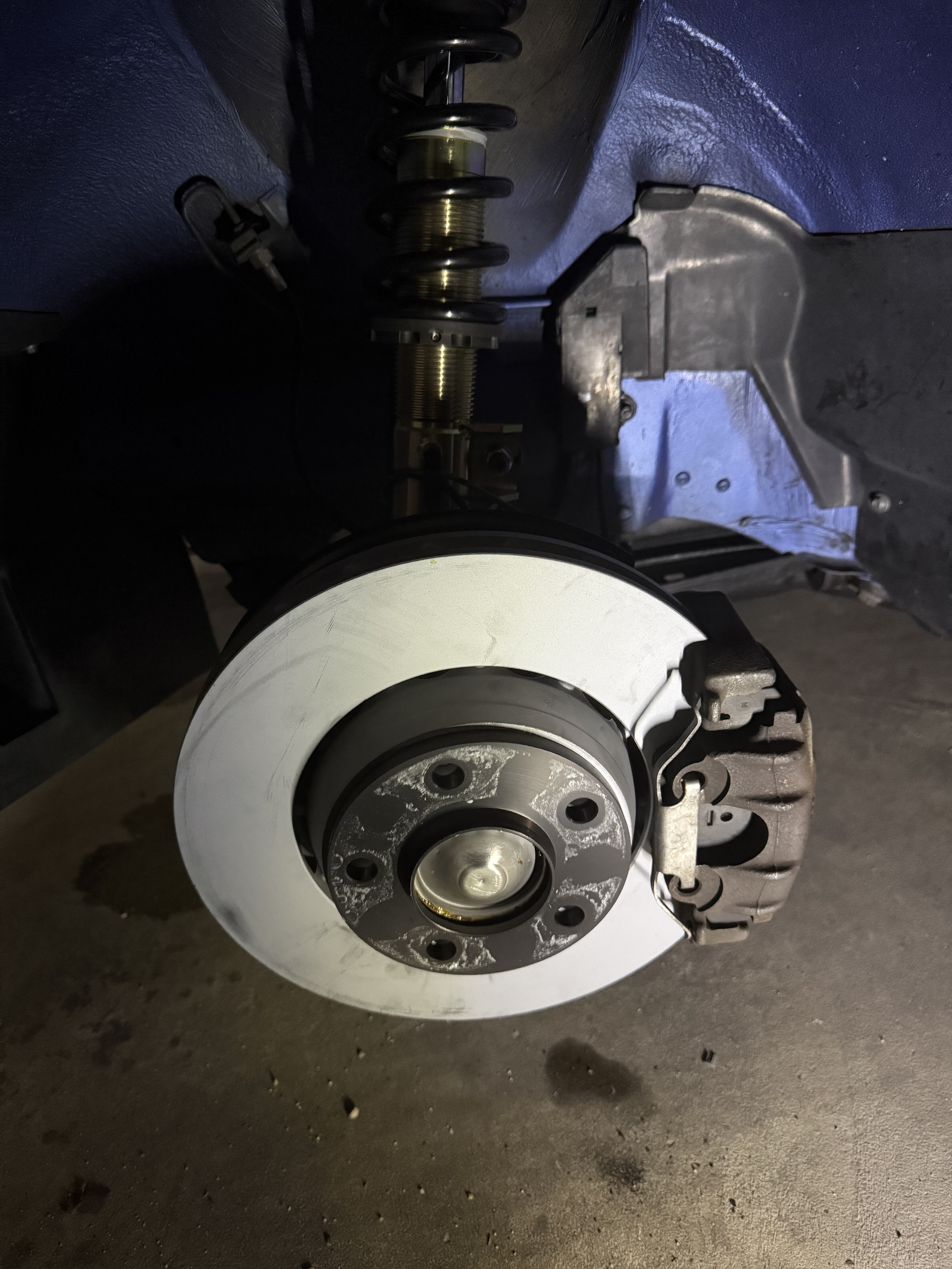

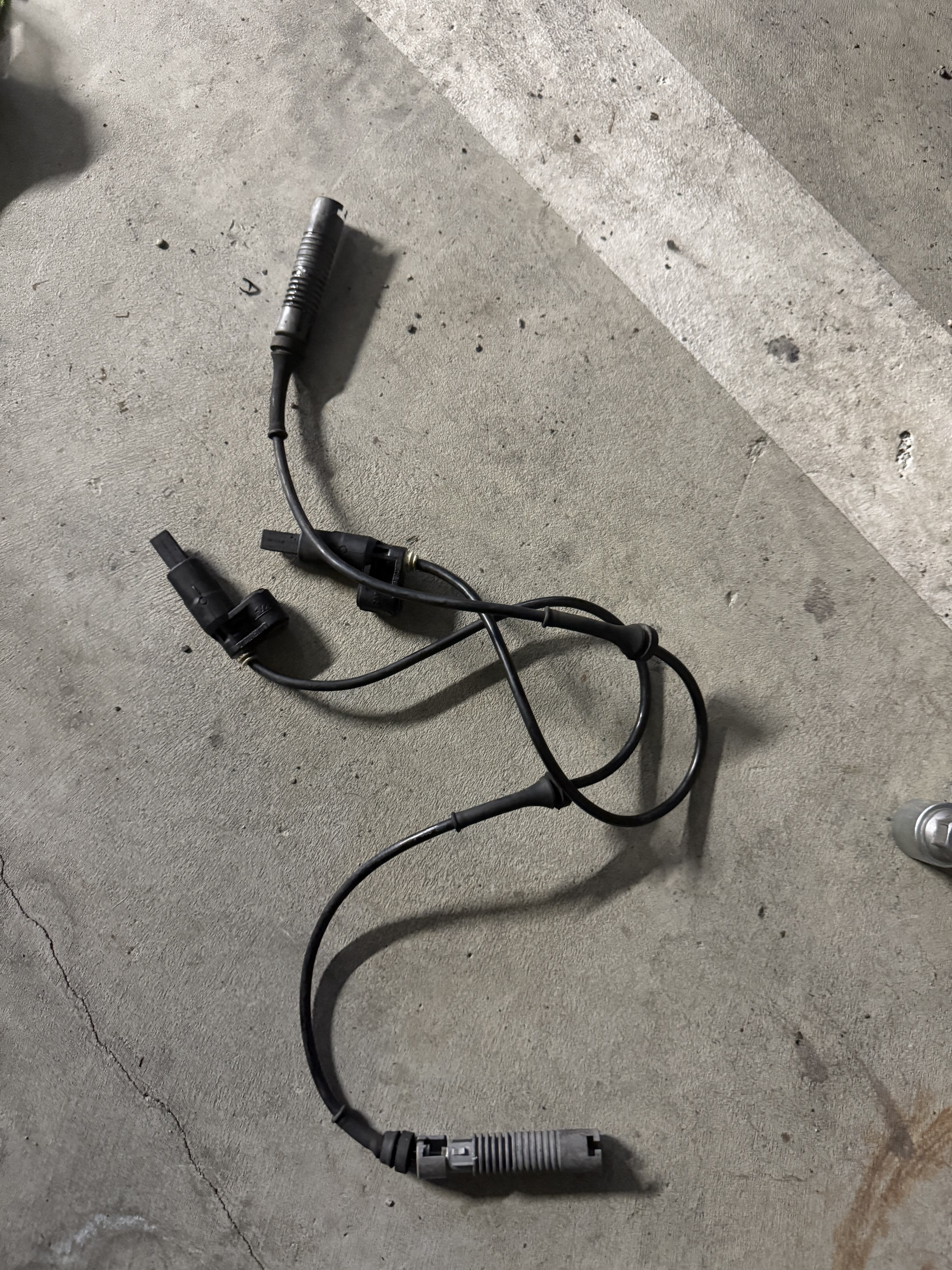

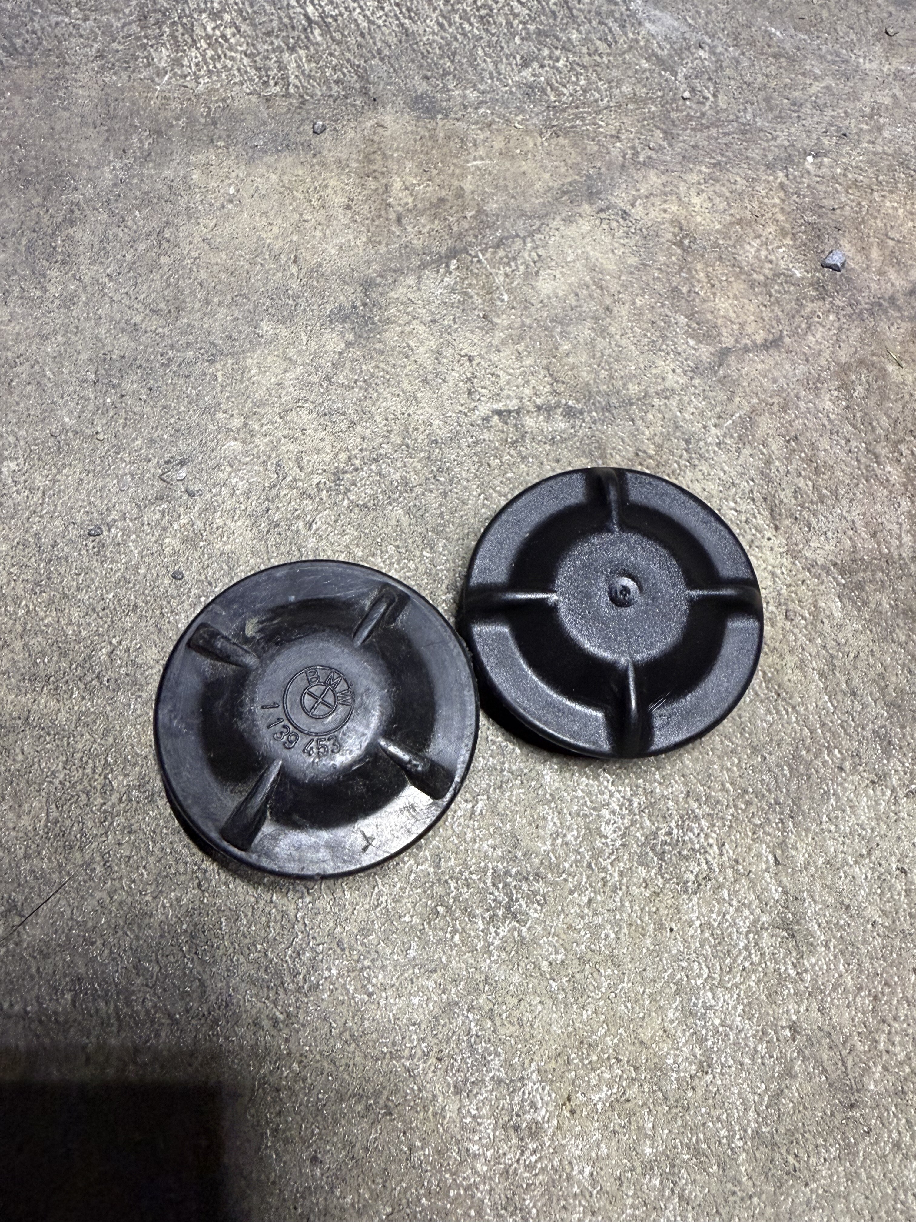

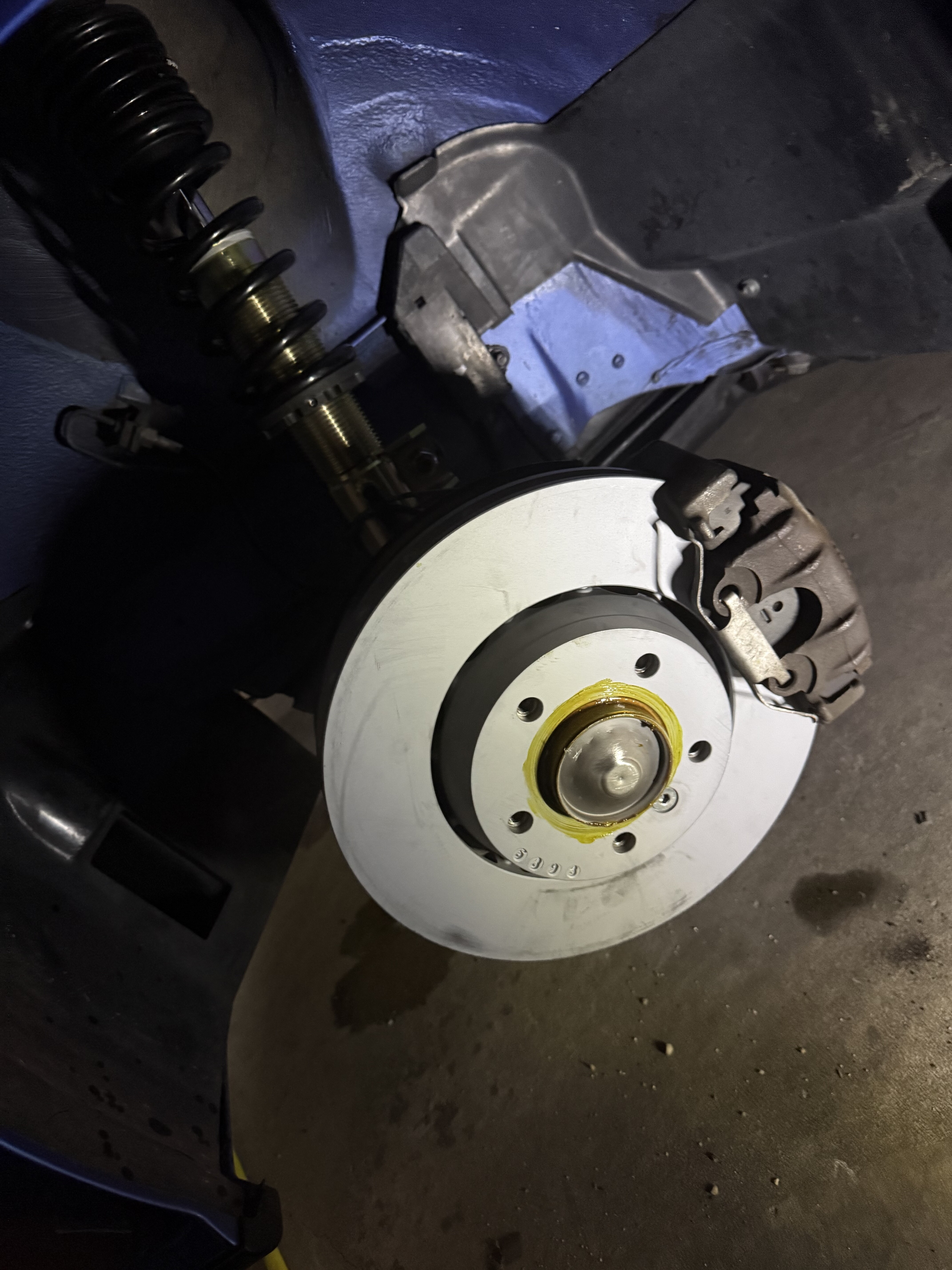

Bon ce soir ça a été démontage des coupelles pour remises des capuchons que j’avais zappé… c n’est fou comment la qualité d’avant est en baisse avant BMW avait le souci du détail… maintenant c’est je fabrique je vends je m’en fou et je vends cher 🤦‍♂️🤦‍♂️🤦‍♂️🤦‍♂️ changement des capteurs abs car en défaut à la valise mais pas sur le compteur…. Mise en place des nouveaux disques sur bol aluminium, changement des vis rouillées 😂😂😂 le souci du détail oui oui au passage 7,80€ la vis que vous voyez 🤦‍♂️🤦‍♂️🤦‍♂️…. Et un peu de graisse au cuivre pour ne pas que ça rouille et colle au niveau du moyeu…
demain on va monter les amortisseurs arrières… a suivre.
Ils auraient pu tamponner le pictogramme, du foutage de gueule,  comme d'hab.
7.80 euros la vis =>stock bla bla , oem bla bla , 3 million de km bla bla bla
En tout cas beau boulot 👍🙏
Dans ce cas je remonte les anciennes pièces et fait bouffer les nouvelles au magasinier.
Modifié par z3m
Il y a 4 heures, julien m a dit :
C’est ce que je disais malheureusement le détail d’autres temps n’y est pas plus… on prend les consommateurs pour des vaches à lait et en plus on te revends ça une fortune… j’avais déjà eu une longue discussion avec @ACS3 sur ce sujet sur des joints de porte ressortis par bmw en qualité de merde…. Je te parle pas des prix qui explosent plus de 7€ la vis en 18 😂😂😂😂
merci pour le compliment 👌👍
il y a 4 minutes, z3m a dit :
Je te jure. J ai remonté les anciennes car les nouvelles trop large… on verra après pour ça un détail… en plus y a des caches au dessus.

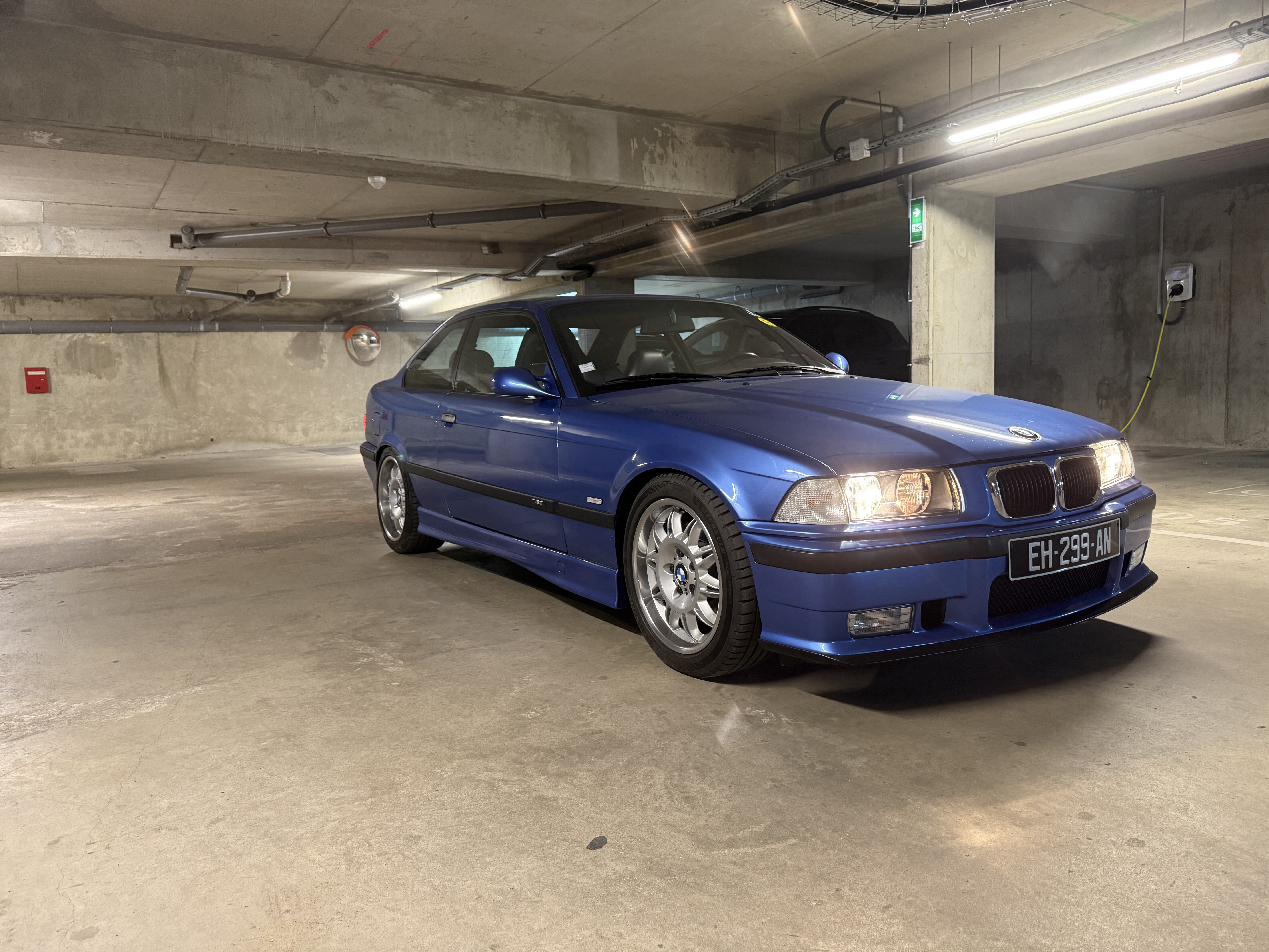

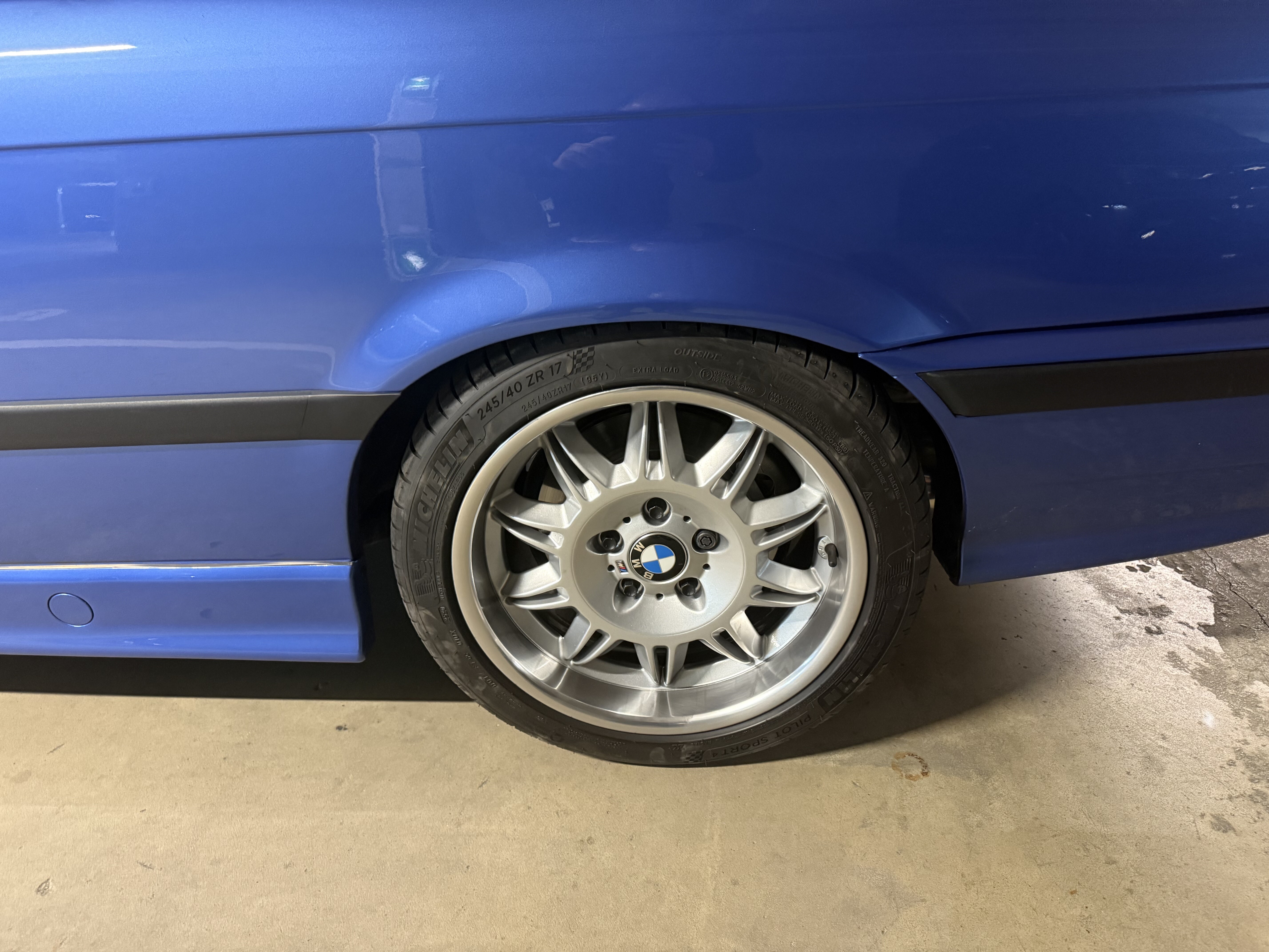

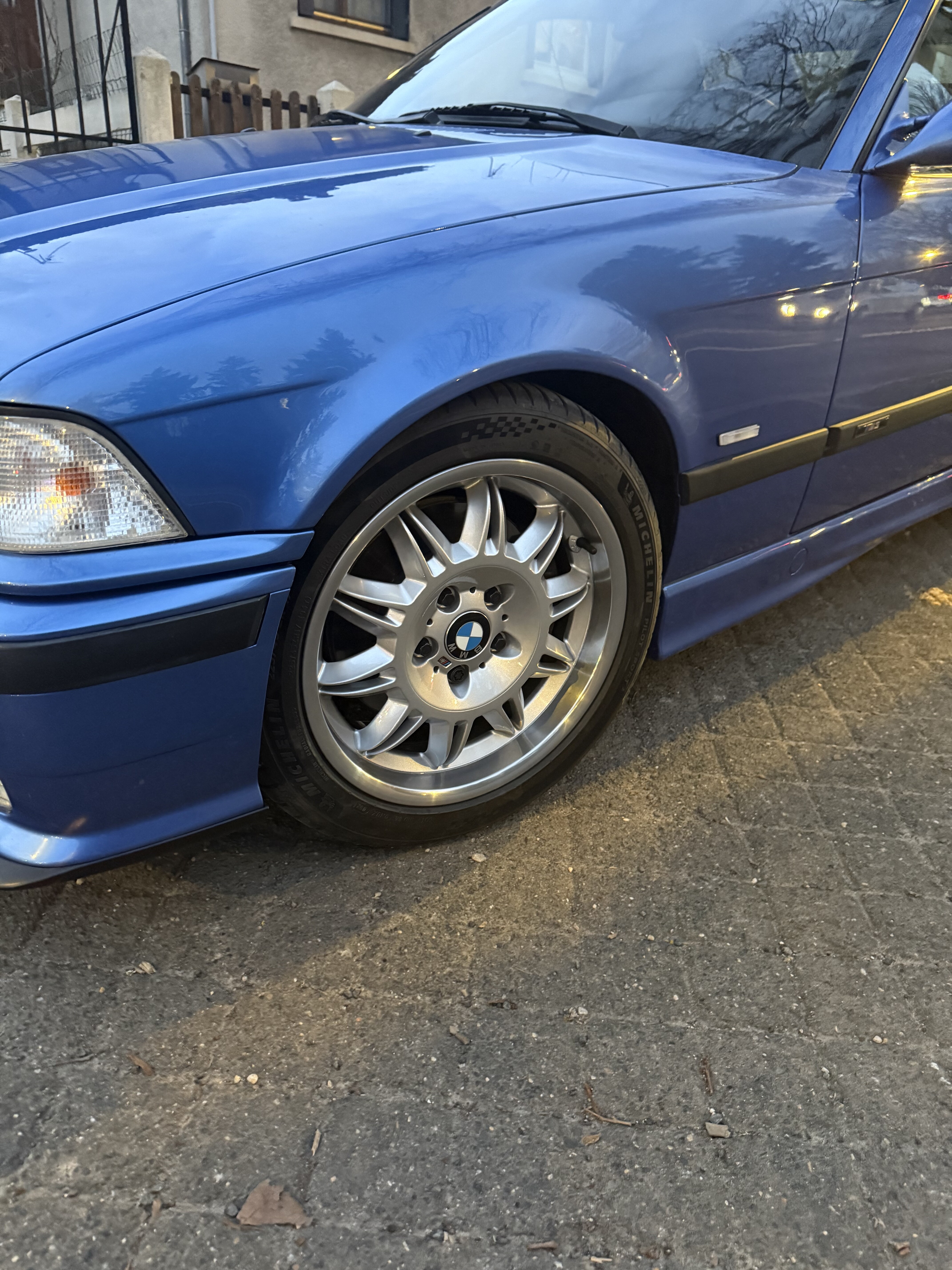

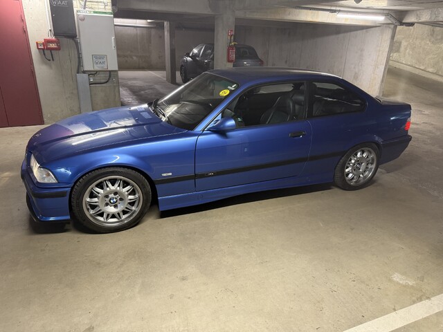

Bon j’ai fait un premier essai et j’aime pas l’arrière je la trouve trop rabaissée à mon gout… je vais la remonter de l’arrière.
une fois la hauteur bien definie , pense à regler tes phares ..
Salut @Addict094😉
Superbe 😍 et effectivement un poil bas à l'arrière . 🧐
Il y a 1 heure, JM33 a dit :
Salut @Addict094😉
On est d’accord 😂😂😂 je vais la rehausser, après géométrie et pour finir réglage de phare hein @ACS3 👍👍👍
c'est tout con , mais on y pense pas ...
