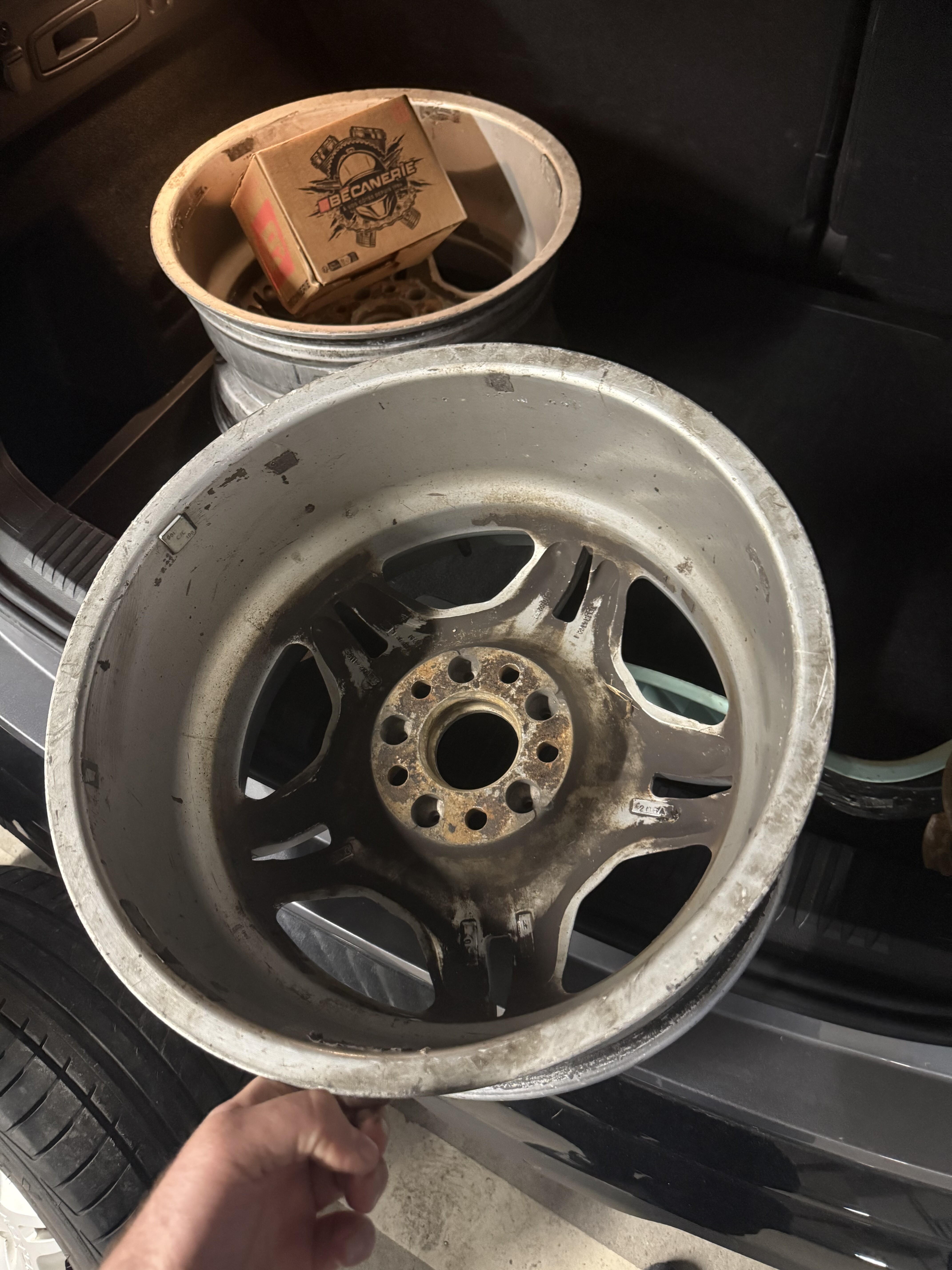

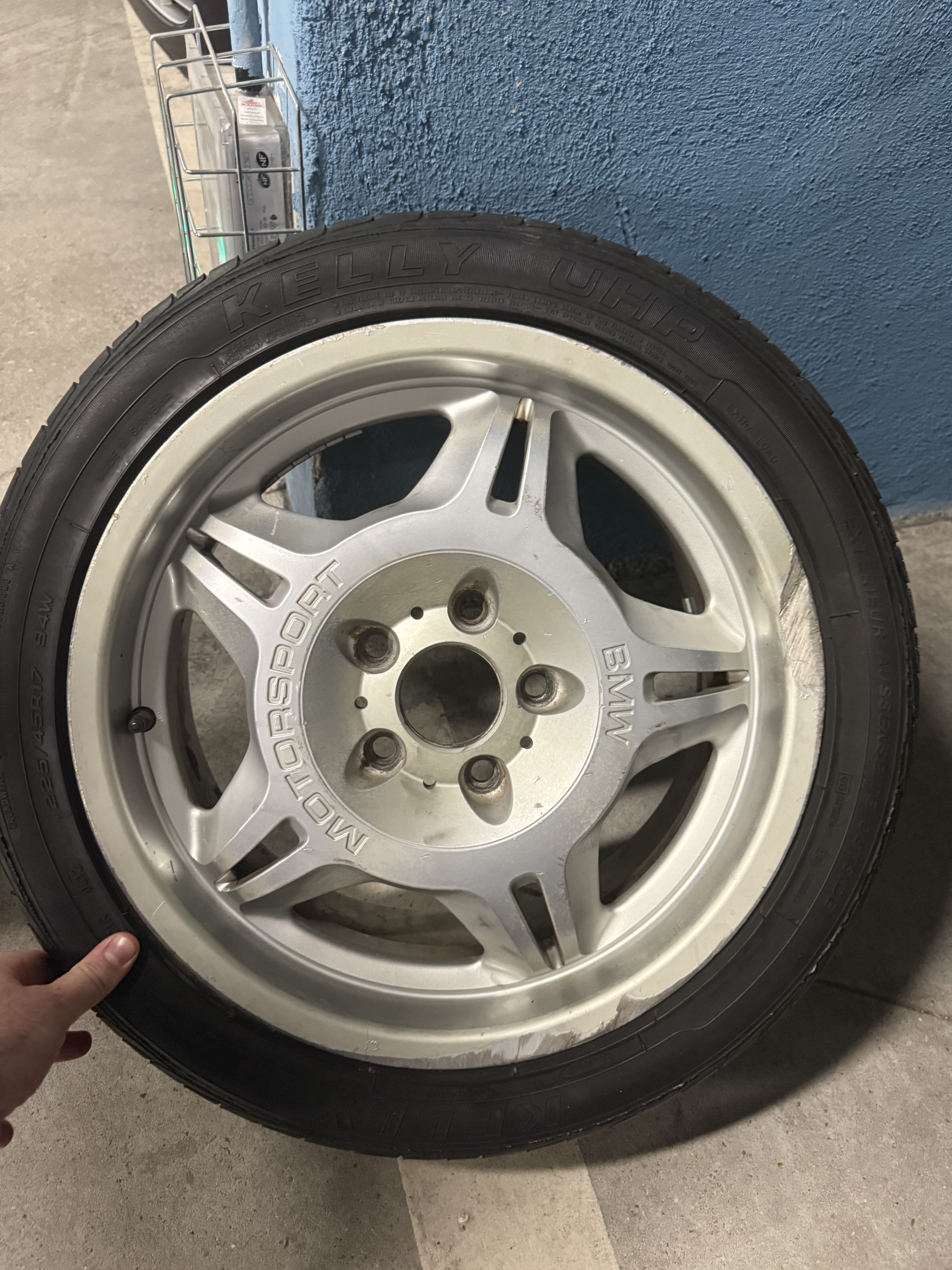

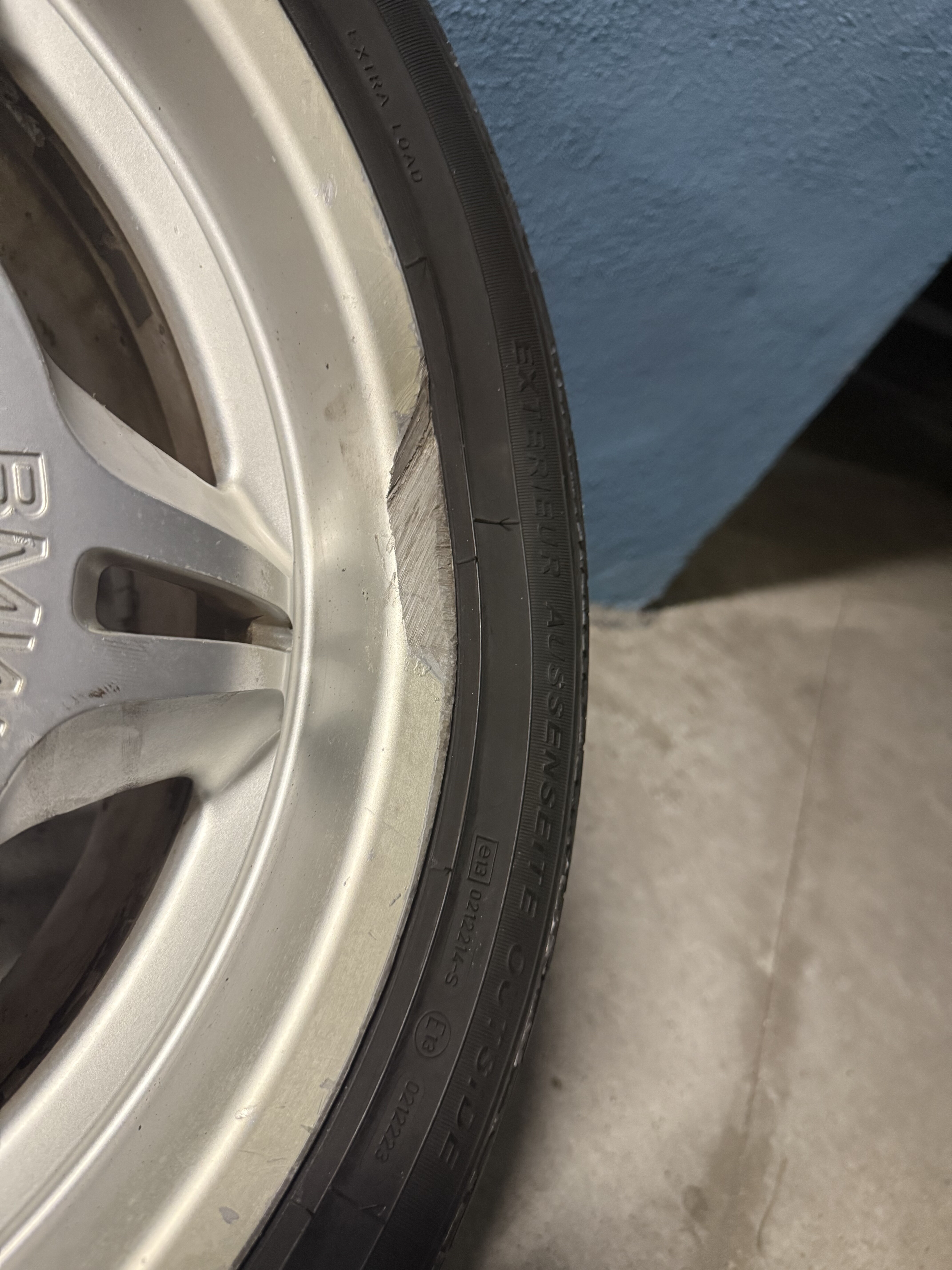

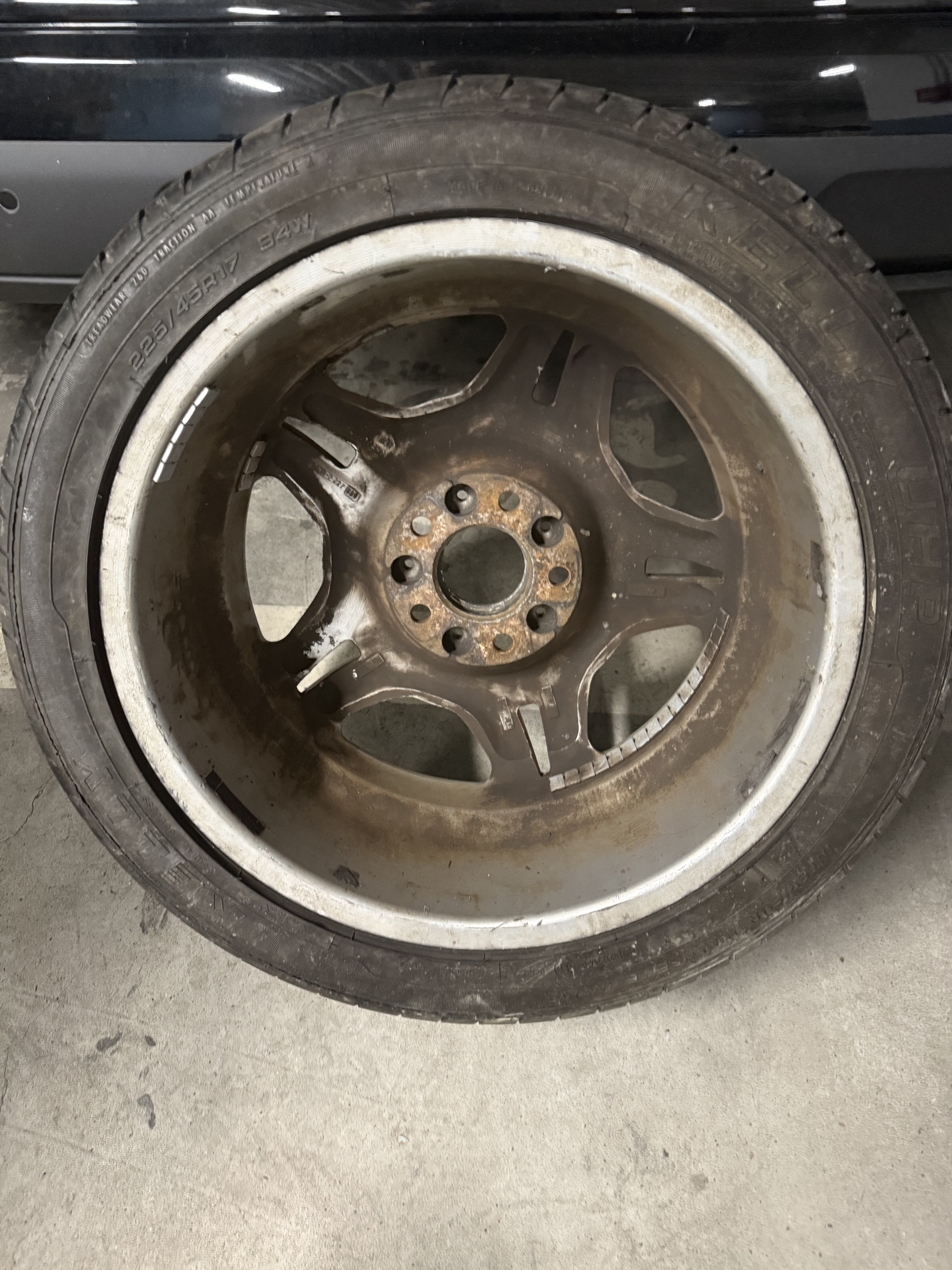

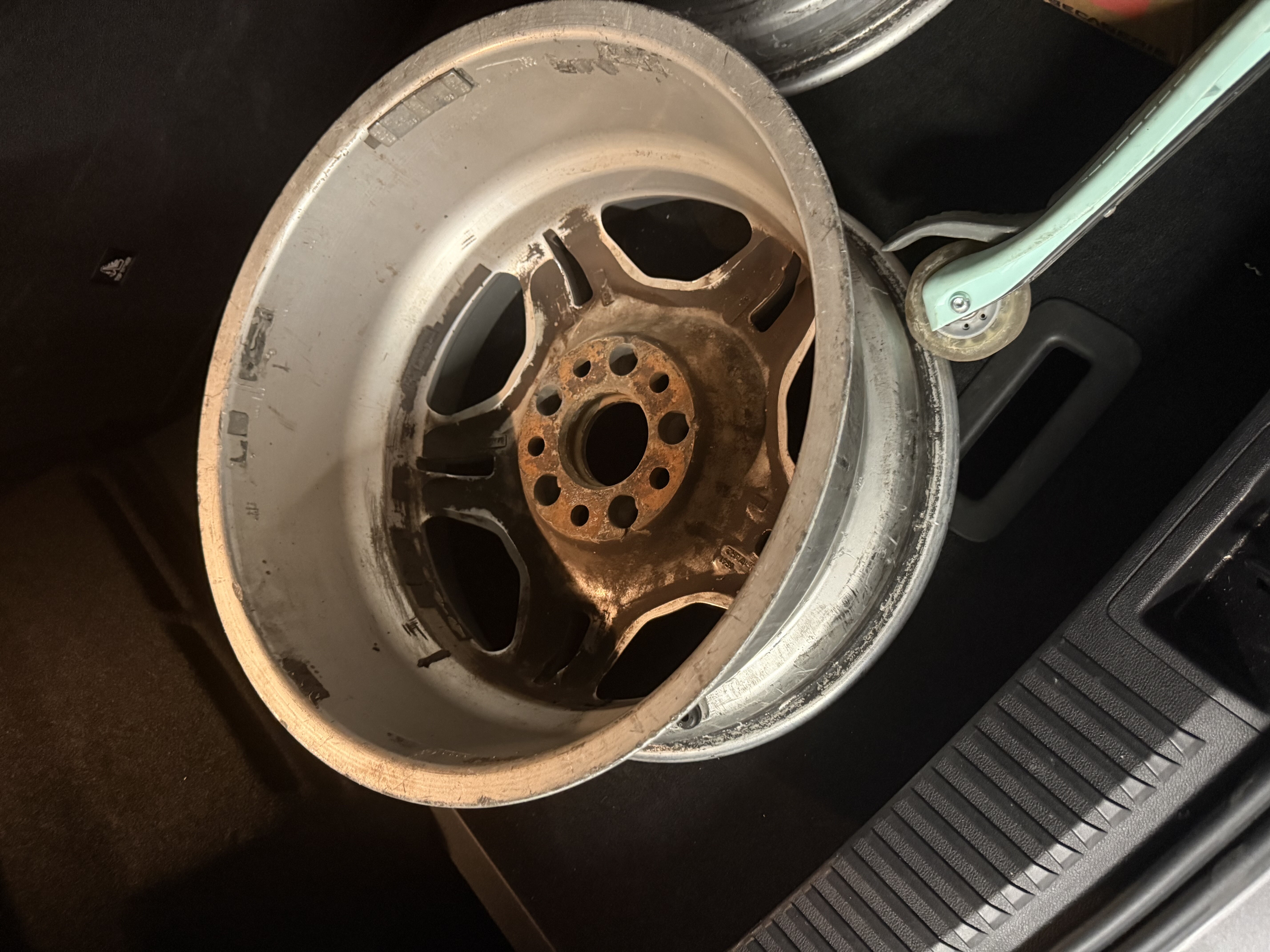

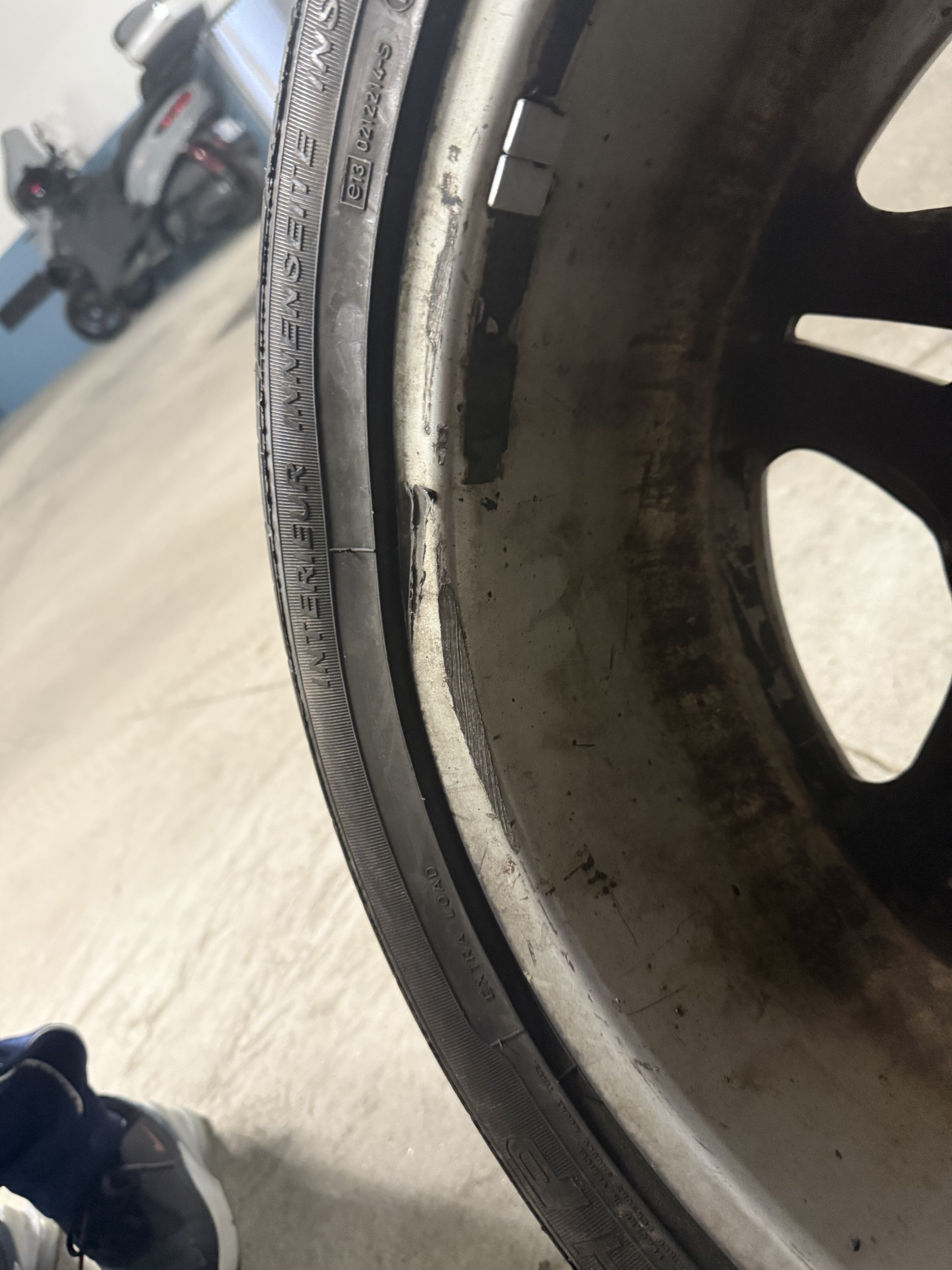

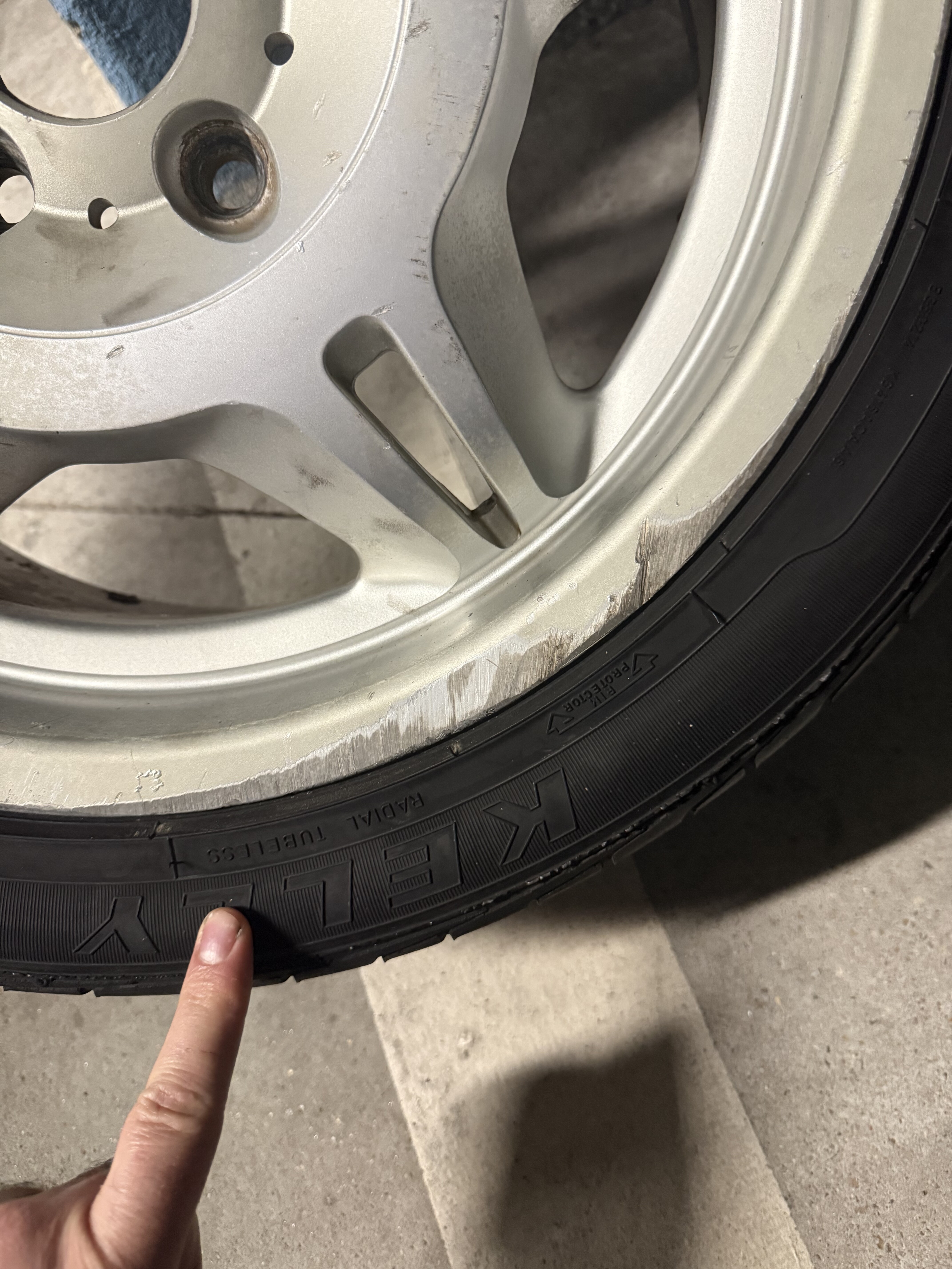

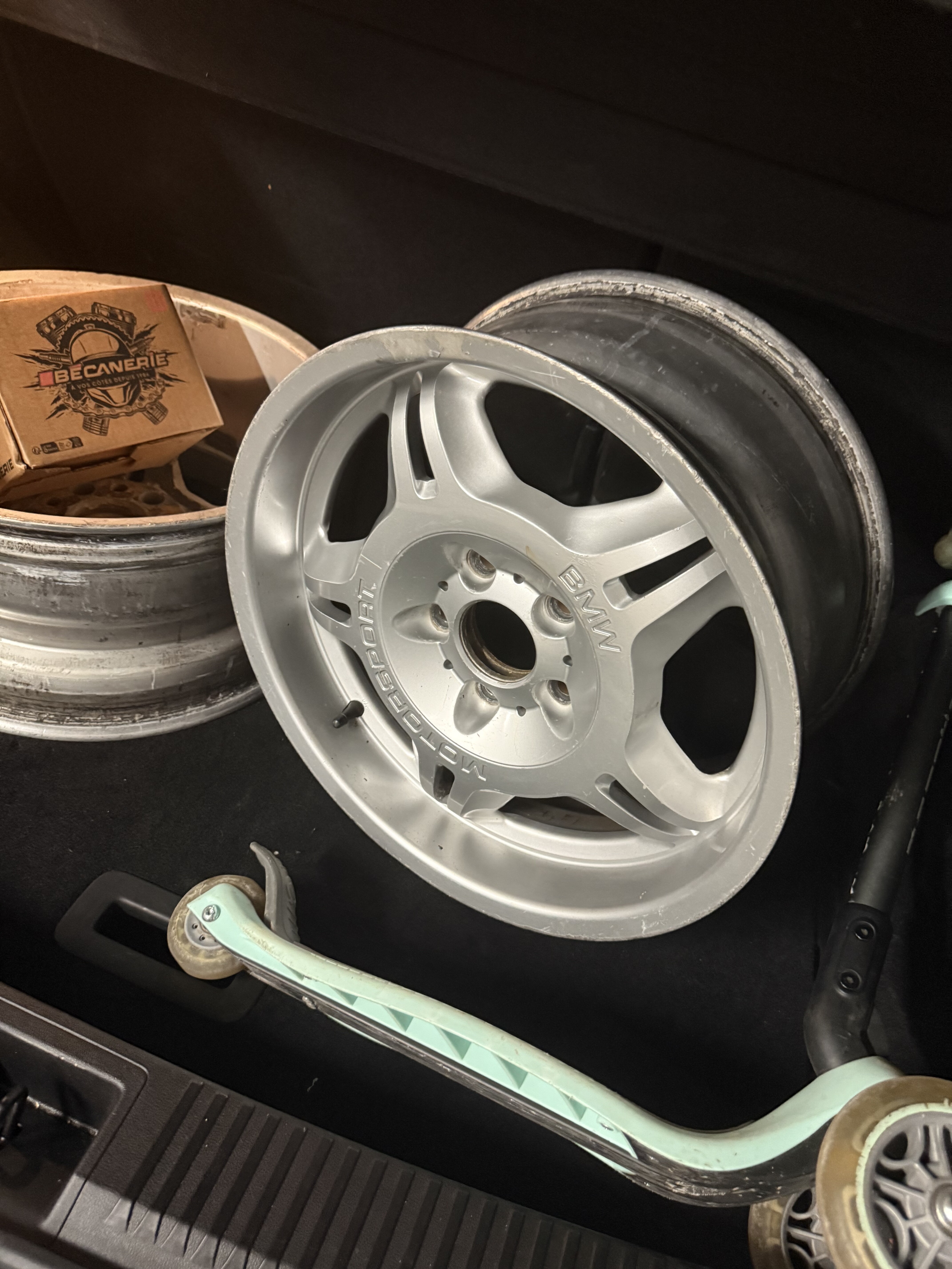

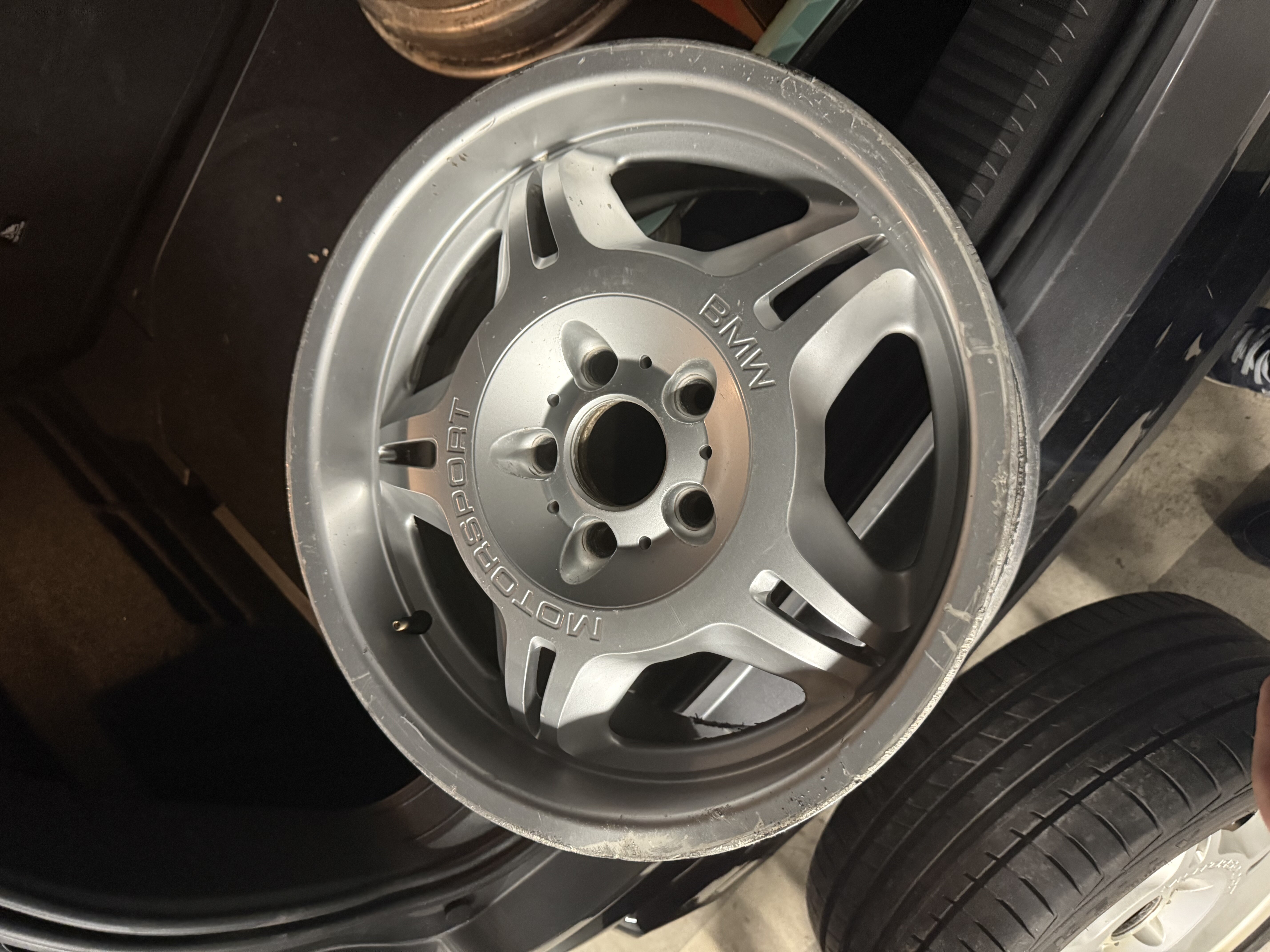

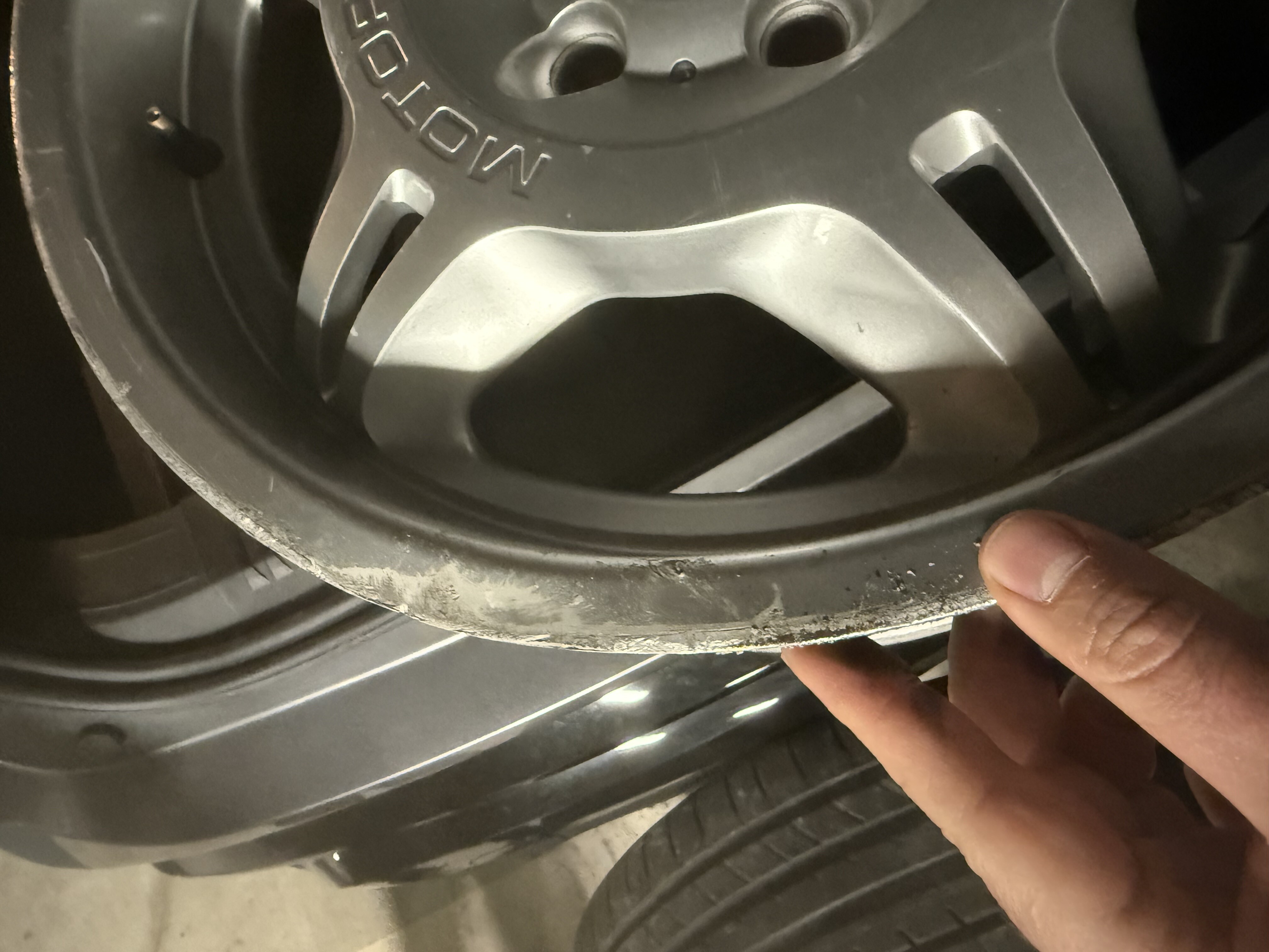

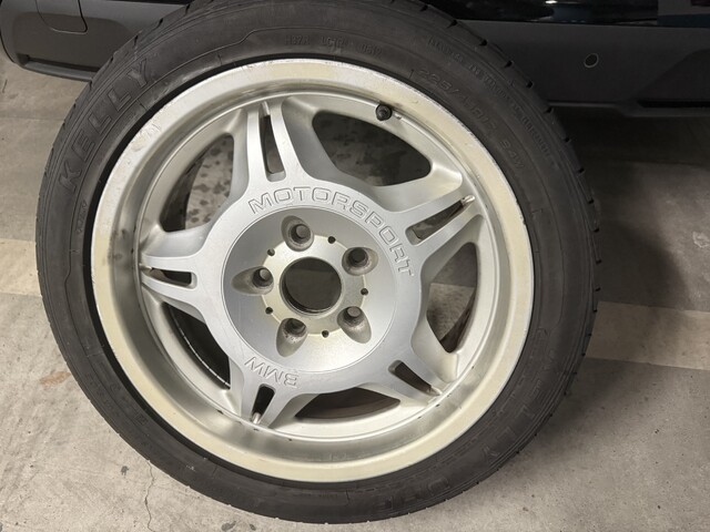

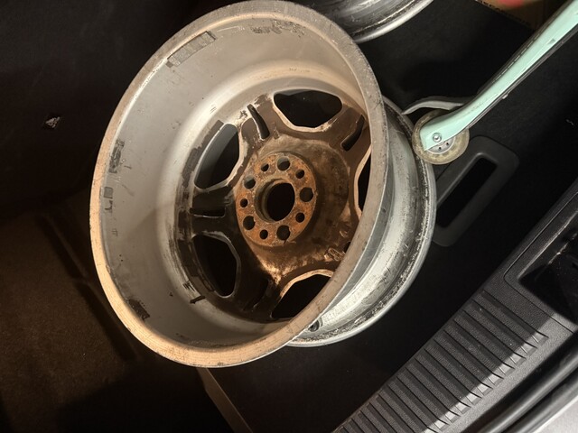

Enfin j’ai été cherché le graal en 8.5 et 7.5 à 350km de chez moi à un tarif plus que raisonnable, ça va lui faire une jolie ligne 🥰🥰🥰 maintenant direction le Portugal pour une cure de jouvence et 5 jolies chaussettes à suivre…. D’ailleurs si quelqu’un est de la région parisienne et veut les pneus c est à prendre ou poubelle.
y'a du taf sur les jantes ... les pneus ne soit pas criminel , fout moi ça à la benne
il y a 2 minutes, ACS3 a dit :
Oh que oui mais à 650€ 😂😂😂 on va pas jouer le difficile… je vous ferai une photo du après promis… les pneus j avoue ils sont dur… c est beau pour le drift ça lol

C’est des jantes de GT?
Je laisse @ACS3 répondre c’est lui le pro 😂, elles sont en aluminium forgées
il y a 7 minutes, Husk a dit :
il y a 4 minutes, Addict094 a dit :
non/oui c'est des forgées
il y a trois type de "M à double rayons "
les styl 24 des cab belle mais lourde dites Jante en alliage léger poli
les Jante en alliage leger forgee  marquées motorsport en haut bmw en bas
et puis il y a les batardes , les premieres jante de cab , avec ou sans autocollant M voir j'en ai vu en 7p et non pas 7.5 ...
apres il y a les copies ... j'ai vu des 9.5 P avec un bord large de cochon
le graal c'est celle ci dessus , les forgées ... monté sur gt , et en "double option" sur les 3.2
double car il y avait option option styl 24 , et styl 24 forgée
Du coup belle pioche @Addict094
Les parties polies avec ton Estoril ça va être top!

C’est exactement ce qu’on disait avec jean phi avec le bleu estoril les jantes forgées en polies ça ressort extrêmement bien.
après l’appellation polie chez bmw mefiance ... bien souvent c'est en fait un chrome shadow ,  donc une peinture metal brut sur une base blanche ... qui fait effet chrome
 effet utilisé sur les Z3 ( 18p de m3 E46 ) avec le black shadow, qui est exactement le même principe avec une sous couche noire ...
mon carrossier en vidant les fonds de pot , m'a même sorti un blue shadow , en mettant un base bleu dessous ...
c'est pas laid , mais pas matching 🤣
Du coup tu me conseilles quoi? 😂
de laisser les portos travailler ...
