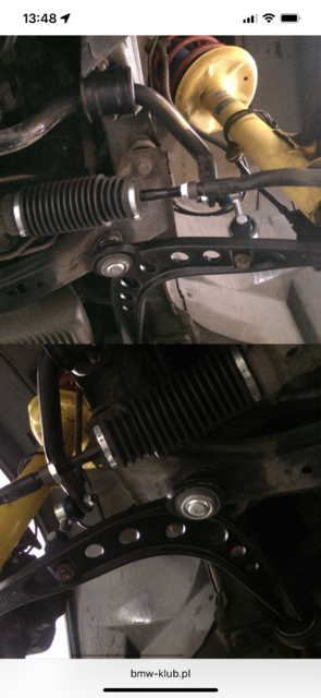

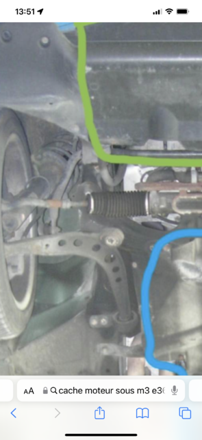

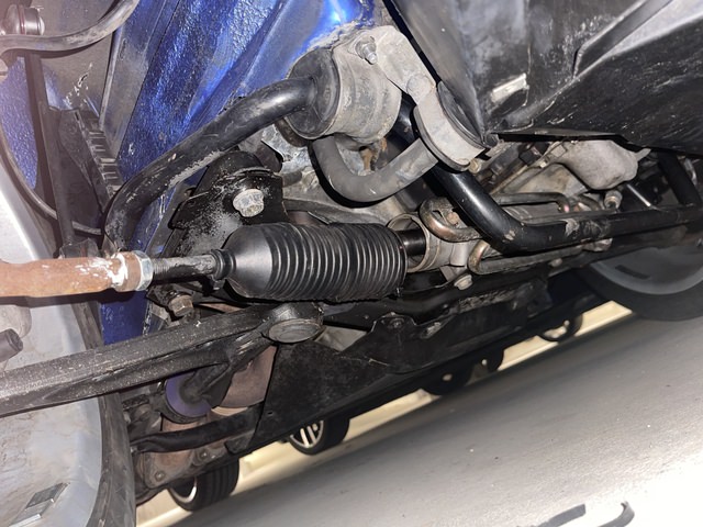

Bonjour à tous dans le cadre du changement du joint de mon carter d’huile, je me suis dit je vais changer les deux rotules et leur axes complets vu que j’aurai la géométrie. Mais la en regardant les axes de rotules et les soufflets ne correspondent pas à ceux d’une M3 3.2.
photo 1 de mon véhicule, attention c’est moi qui a retiré le soufflet, on voit clairement qu’il a un souci sur le soufflet il n’est pas d’origine non?
et la photo 3 et 2 photo d’origine du montage sur le m3? Vous en pensez quoi? Du coup les vibrations dans le volant aléatoire sont du à ça? Car il y a comme une grosse bague sur l’axe de biellette qui doit servir de contre poids d’équilibrage.
