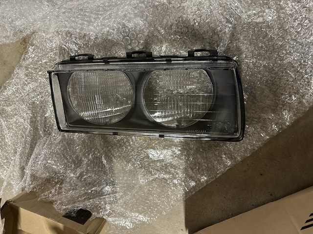

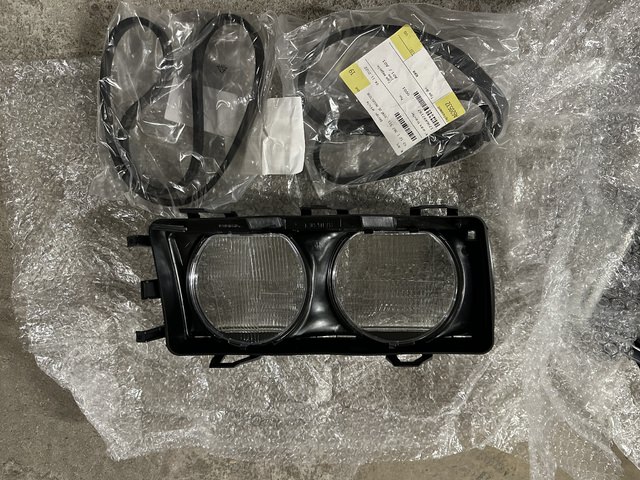

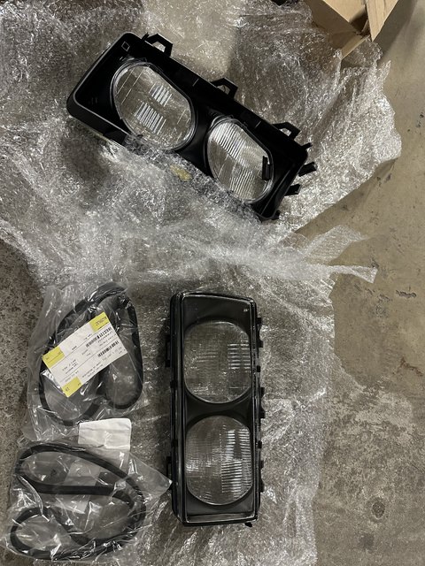

J’ai commandé et reçu les deux glaces d’optique en référence OEM mais je me pose la question sur la qualité, j’ai l’impression qu’elle est moins top que ceux d’époque 🤔🤔🤔🤔🤔7EF219BB-37D0-48E4-87D7-6DDAA76D1004.thumb.jpeg.3b12c48bf2cf4ced09a9fd6cc347d1b8.jpeg
