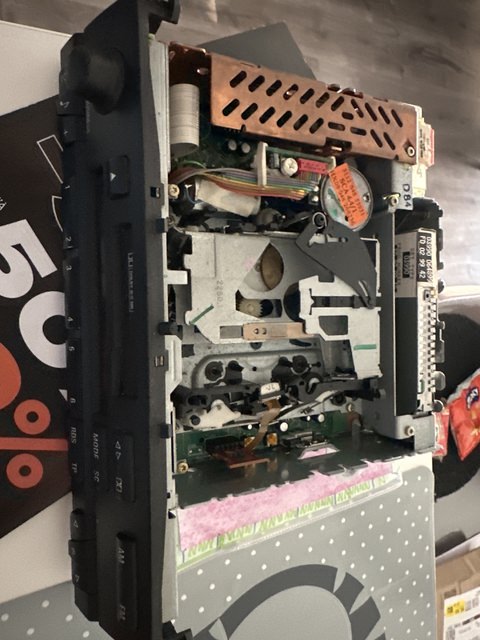

Alors bonne nouvelle les magasins cassettes sont plug en play E36 vs E46.
Très bon à savoir, merci ☺️
Ça fait du bien de se retrouver dans les années 90$ avec ses cassettes et ses cds 🤣🤣🤣😍😍😍
il y a une heure, Addict094 a dit :
Le mien est dans une boîte enveloppé de papier bulles, je suis pour l’OEM mais il ne faut pas déconner 😅🤣

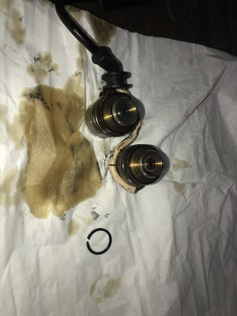

donc pour revenir sur le sujet, premier rendez-vous pris mais impossible de faire la gestion car le vanos échappement ne déphasait pas…. Et les deux sondes lambdas commençaient à rendre l’âme si vous le savez pas elles sont données à changer tous les 150/160000km, pour le vanos merci à Jean-Phi @ACS3 qui a su diagnostiqué un joint d’une des electrovannes hs (photos ci joint).

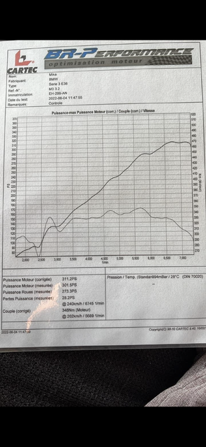

Deuxième rendez-vous avec @MpowerE36 gestion au petit oignons faite résultat avec la boîte à air Karbonius un petit 320chx, vous me direz que c’est les chevaux d’origine mais il ne faut pas oublier que le 3.2 est avare sur le 321 chx.

Le 3,2l n'est pas avare du tout sur ses 321cv, il sort rarement plus certes, mais sort sans problème 318/320cv à plus de 200 000km à condition que la mécanique soit impeccable etc.
Il est important de préciser que dans ton cas la mesure a été faite sur la dernière version de Perfect Power pas encore disponible et qui est "sévère".
À conditions de comparaison une E46 baa csl de Steph, ligne complète decata et E85 sort 337cv avec la même appli il me semble 👍
Dans ces conditions, et en comparaison d'une mesure typique de banc tu serais plutôt jaugé à 335/345cv.

Yes c’est ce que tu me disais @Gabs94 on verra à la mesure sur le banc de Br…. Le premier tire sur leur banc était de 311chx avec un vanos malade… je vous mets la feuille du banc quand elle a avait le vanos dans le sac et sans la boîte à air.

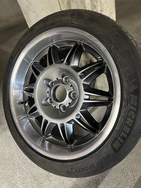

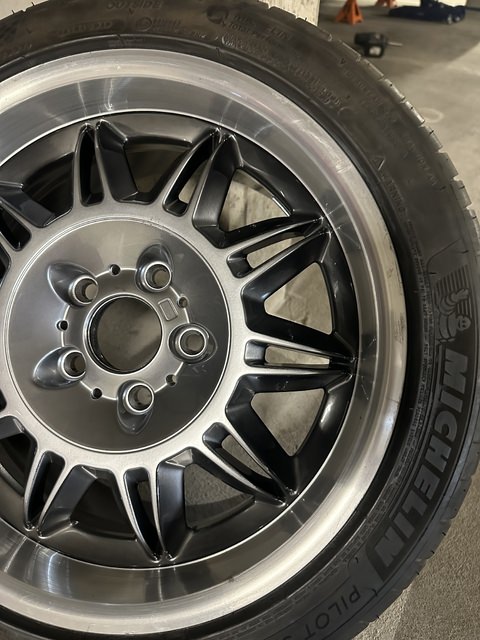

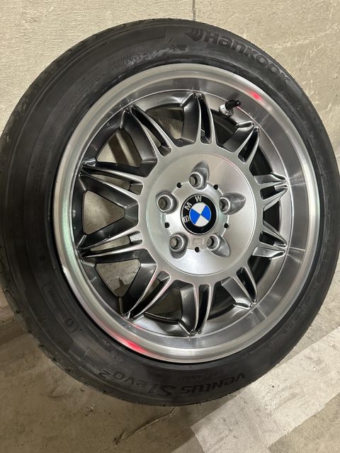

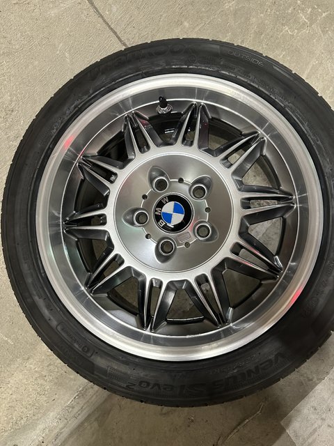

Salut a tous! Voici le résultat des jantes, le cache moyeu origine bmw et les logos M je les reçois demain… 😋😋😋
Salut @Addict094😉
Superbe réfection . 😍👍
Vivement le 09.09 . 😋
il y a 3 minutes, JM33 a dit :
Salut @Addict094😉
Au soleil ça pique 🤣🤣🤣🤣 tellement que ça brille
