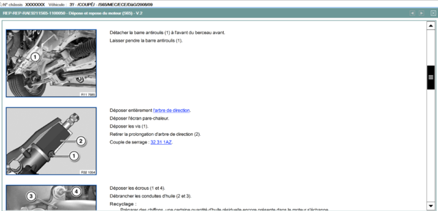

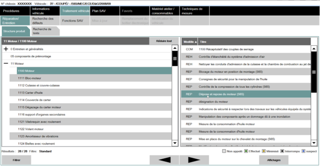

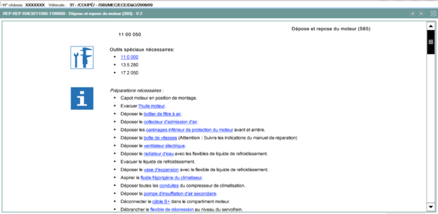

Posté(e) le 24 juin 20223 a comment_1102613 Mets la main sur ISTA+/Rheingold. Pour une M3 E92 pas forcément besoin d'avoir la dernière version (inutile de me MP ou autre pour me demander où ça se trouve, Google est votre ami). Il contient le TIS BMW qui référence toutes les infos entretien/démontage/remontage/couples de serrage, outils spéciaux BMW nécessaire etc... Edit : Petit aperçu :
