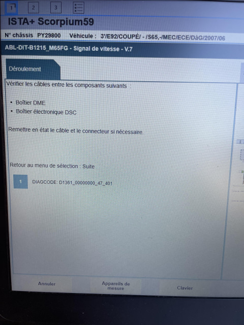

Je me demande si un de mes capteurs ne serait pas responsable de mon voyant qui s'allume régulièrement....On a rien trouvé au garage concernant ce problème 😬 Tout a était contrôlé pourtant 🤔

Il y a 1 heure, Start 67 a dit :
Lorsqu'un capteur de vitesse de rotation de roue est en panne, les symptômes sont toujours les mêmes.
A l'écran : succession de messages d'erreurs (voir mon premier message) et au tableau de bord : alarmes ABS et freins. De plus, il devient impossible d'utiliser le régulateur de vitesse.
Perso, je n'ai jamais eu de panne intermittente sur ces capteurs. Quand ils tombent en panne, ils sont définitivement morts...
Pascal.
