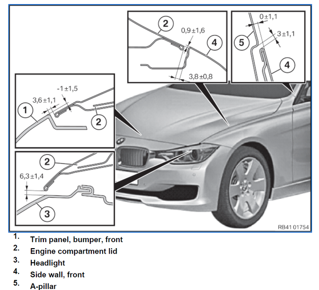

Allo @JM33, je suis là :mad:
Voici les tolérances constructeur (source f80.bimmerpost.com)
Les cotes sont en mm
Gap_Dimensions_Body.pdf
1582678663_Capturedcran2022-11-01105943.thumb.png.d6b38c8cf3555cbfd8b9858747e631d2.png
j'ose imaginer que ces tolérances sont valables pour les capots "standards" et aussi "CS/GTS"

T'es trop fort ......:nickel3:
Merci pour les infos . 👍

J´ai 4 mm d´espace entre les ailes et le capot et 5mm entre la calandre et le capot.

moi je pense être dans les tolérances car mon doigt passe pas :ptdr:

J'ai fait la mesure de mon coté également, ça varie de 3.8 à 4.8mm.
