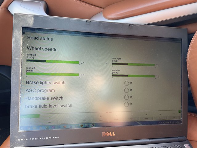

Posté(e) le 13 juillet 20222 a comment_1104175 Si jamais tu as un pc avec INPA, tu peux vérifier facilement si c'est un capteur qui déconne ! J'en avait flingué un, et on voyait clairement qu'il n'envoyait plus l'info de vitesse.
Posté(e) le 13 juillet 20222 a comment_1104177 j'avais fait la même démarche via INPA, ça m'a clairement bien aiguiller.
Posté(e) le 16 juillet 20222 a Auteur comment_1104381 Le 13/07/2022 à 11:36, Doudou74 a dit : Si jamais tu as un pc avec INPA, tu peux vérifier facilement si c'est un capteur qui déconne ! J'en avait flingué un, et on voyait clairement qu'il n'envoyait plus l'info de vitesse. Salut merci pour l info ! mais j y connais strictement rien à ça ! il me faut juste un pc et le bon câble . et avoir téléchargé INPA comme logiciel ? merci
